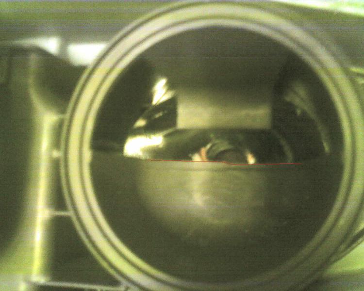

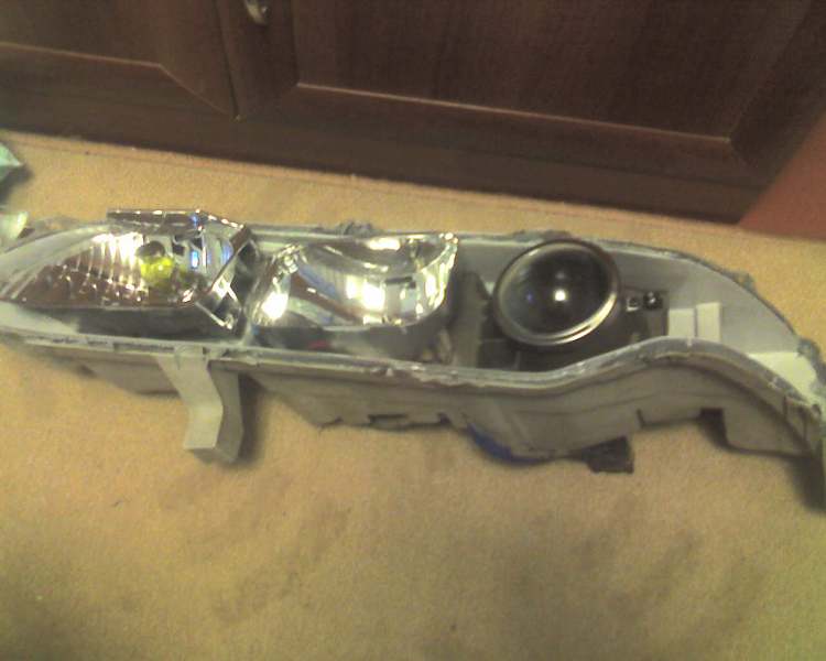

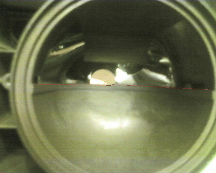

я это сделал, при пилении шторка жуткие звуки издает :D
теперь остаенться собрать и посмотреть как будет светить:)
фотки конечно получились мягко говоря не очень, но может кто что и разглядит...
п.с. используемый инструмент: большой напильник и маленькии напильник после него не осталось почти ни каких рисок.
маска была перекрашена в чёрный мат, за что спасибо Пете и Валентину.
фотки как светит и новый дизайн оптики выложу позже в теме про моё авто, когда будет собрана машина....
это фара со снятым стеклом и маской
линза и её крепление
форма шторки до перепиливания, она оказалась не плоской.
красной линией отметил её границу
ну и после спиливания.
конечно получились не совсем одинаково на двух фарах.
на правой спилил чуть чуть посилнее, на левой оставил повыше.
