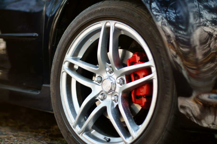

Выше представлена фотография моего колеса, там видно что я эксплуатирую низкий профиль, причём "зима" у меня в таком-же размере.
Так вот, от шиномонтажников я постоянно слышу, что вдуть в низкий профиль нужно неменее 2.5 очка.... "Зачем? Ты себе лучше вдуй!"
Понятно, они так говорят, что в случаи пробоя ты приедешь к ним с грыжей а не со сломаным(треснутым) диском. Маркетинг ёмаё в сути!
А ведь многие ведуца на ихнее мнение(ну базара, нет, он же спец, знает по резине всё), отсюда собственно и проблемы, а потом кривые лица по поводу низкого профиля
Если перекачать например 60 профиль, то грыжа скаканёт там с неменьшим процентом вероятности! Это уже законы физики, а не высоты профиля резины....
Конечно всё это справедливо по отношению разницы одного и того же типа резины. Но вот, проблема в том, что боковину на низком профиле производитель делает как правило толше и жёсче.... А потому процент возникновения грыжи, там будет даже меньше чем у более высокого профиля.
Хотя, конечно, если задаца целью..... :mrgreen:
Долго расписывать, смысла нет, надеюсь и так понятно что к чему. :)

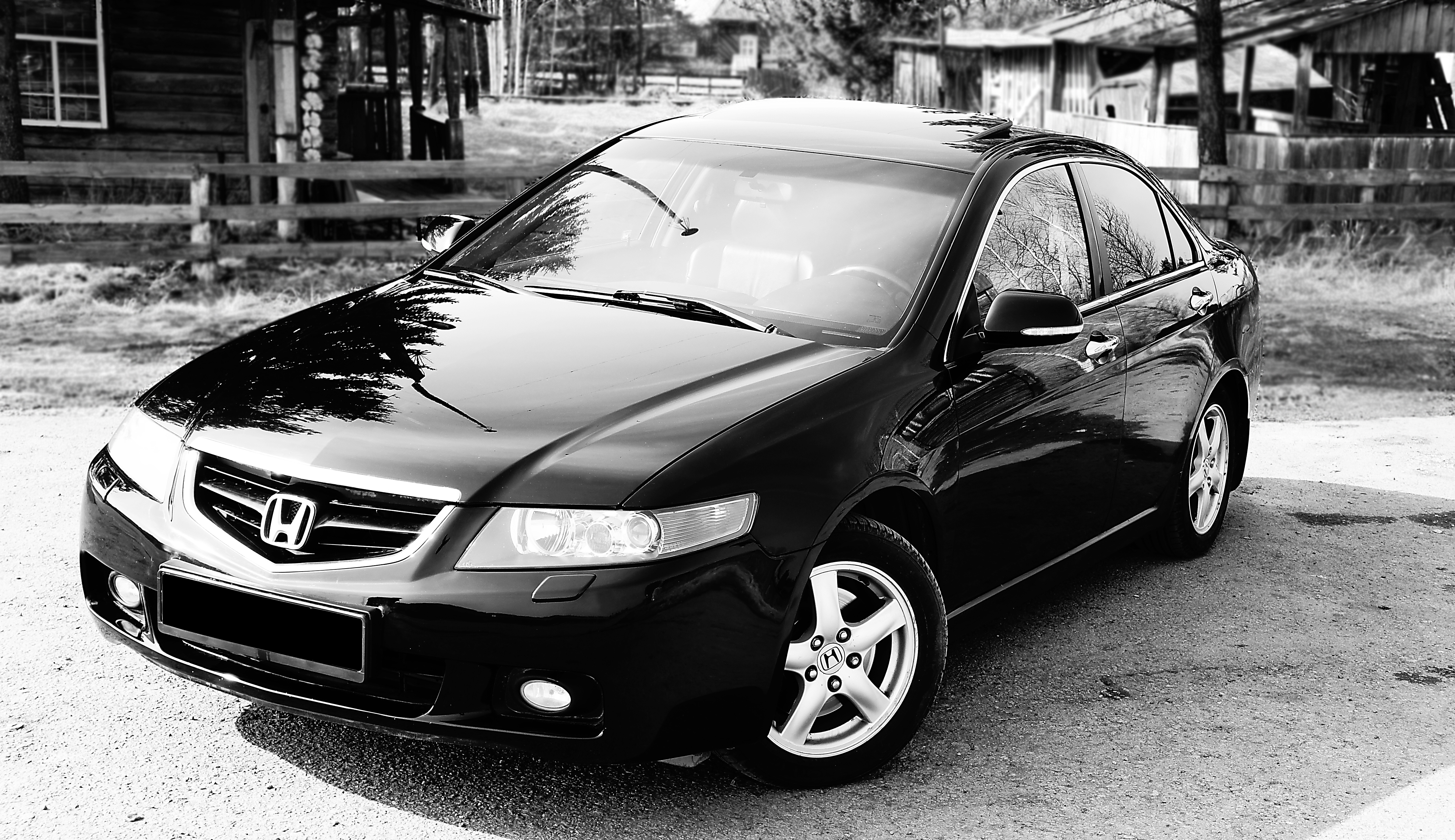

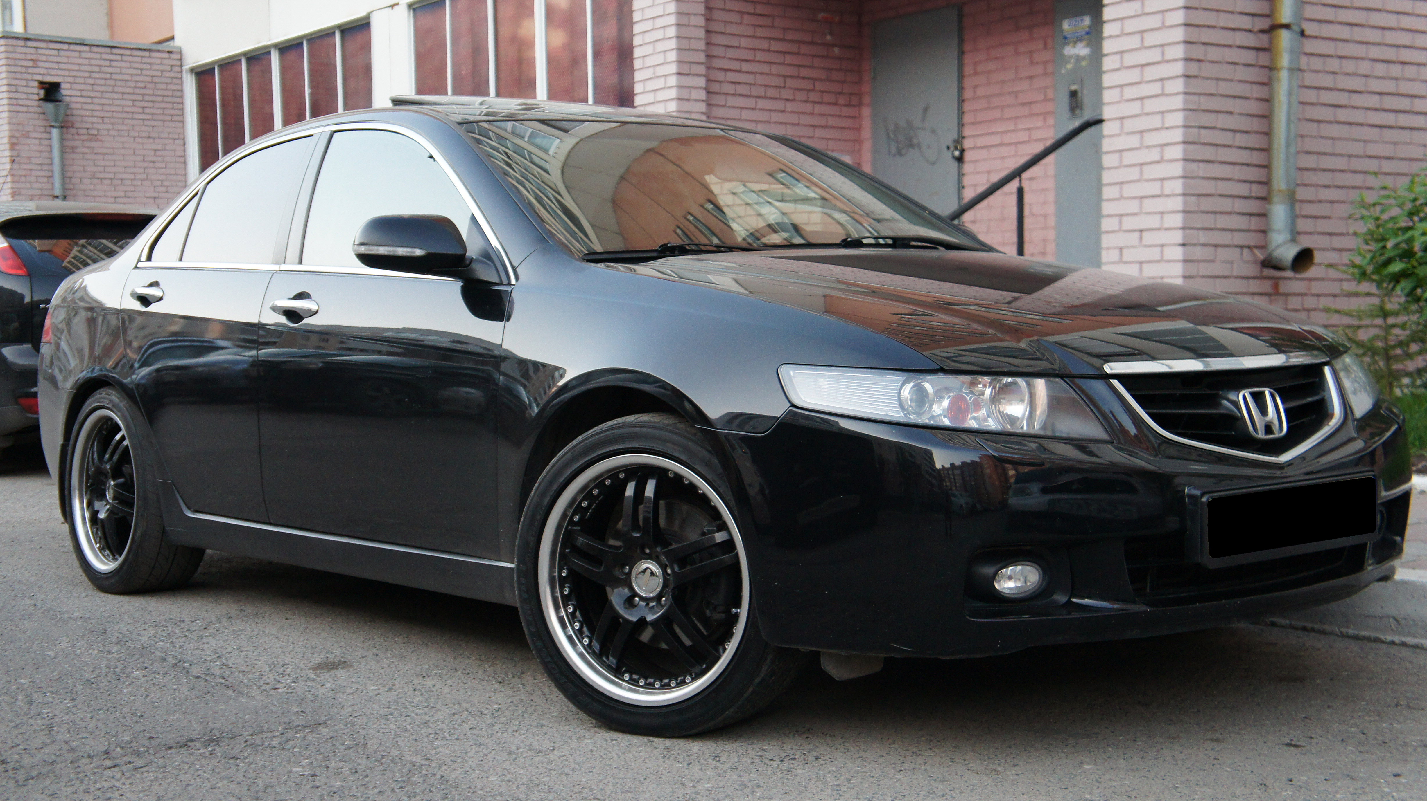

Думал думал, решал решал. Купил. Надеюсь не пожалею. Размер 225*45*18, с 55 профилем большей жесткости не почуствовал. Из минусов - более шумная.
ДО
ПОСЛЕ
