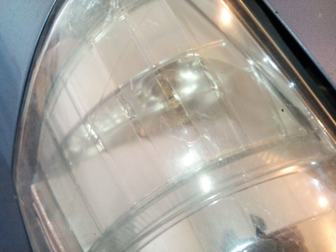

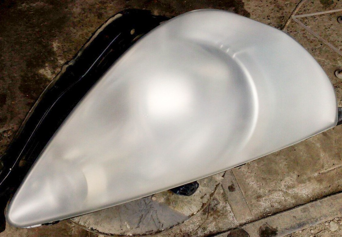

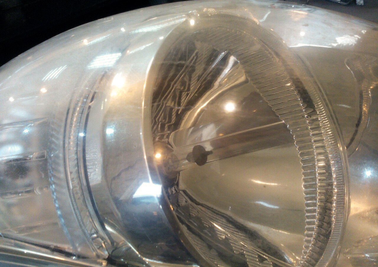

1,2 состояние до
3 зашкурено
4 покрыто лаком
лично видел эту фару после полугода езды, как новая
так же видел аля тонировки в разные цвета.
