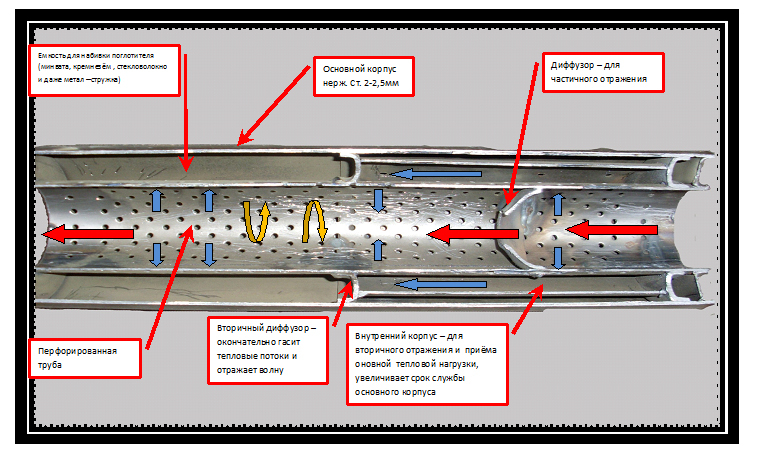

sokolik писал(а):имхо лучше пустую трубу вварить
это совсем не стронгер. стронгер это типо резонатора тока во внутренней трубе типо чешуи чоб поток тока в одну сторону шел.
и диффузор на картинке какраз наоборот будет работать, как контрактор :)
это пламегас)
я как ежа купил, уже 70тык проехал, кат выбит был до меня. ни чего не прогорело.
