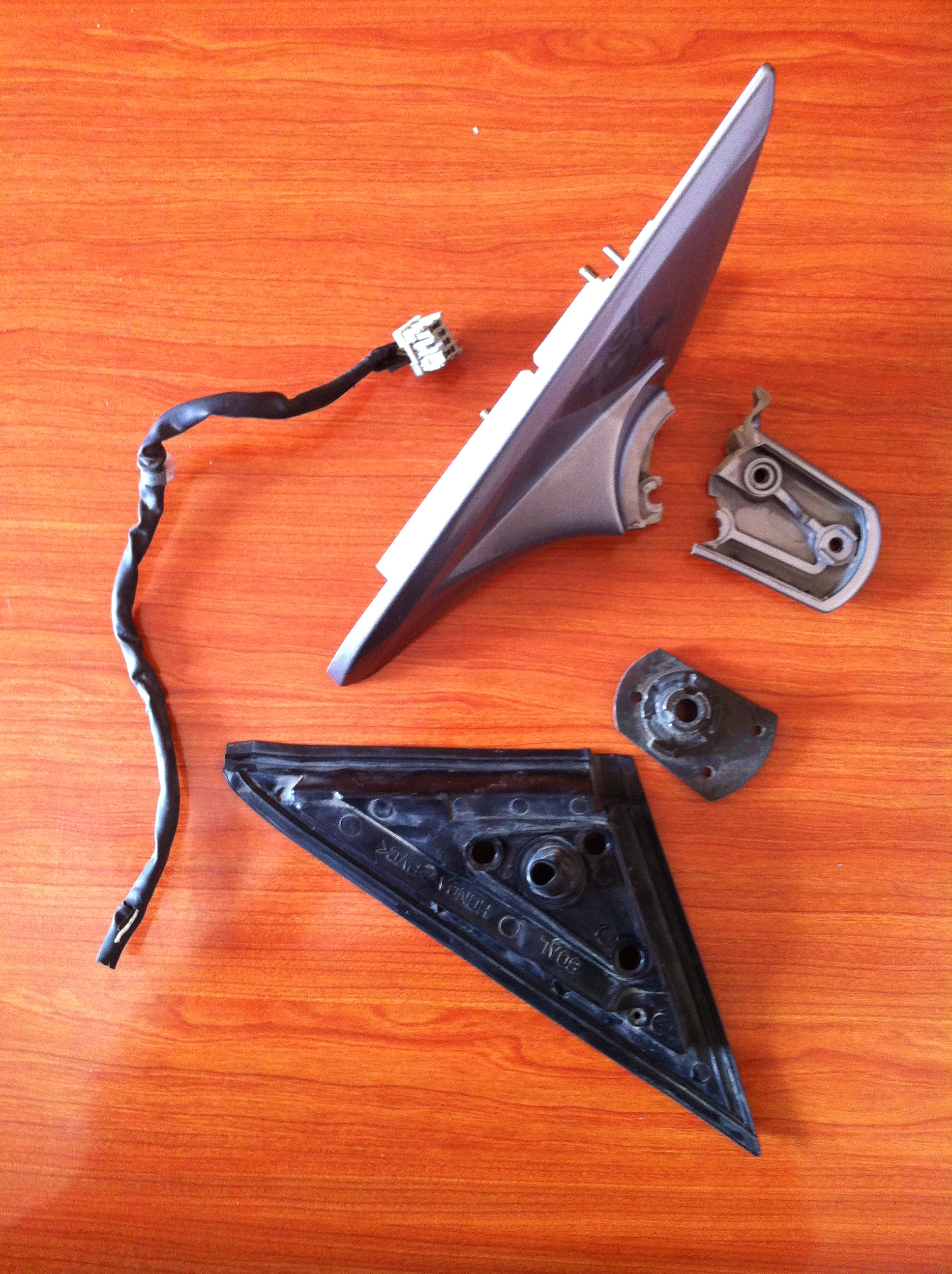

сёдня ночью произошёл неприятный инцидент, какой-то "презерватив" поломал мне левое зеркало, а точнее крепление (фотки ниже)
обзвонил несколько разборов нифига нет :( в одном месте нашёл 2500 р. + покрасить = золотое зеркальце получится
заехал в молярку сказали такое не паяется :(
не скажите чем можно заклеить? эпоксидка будет держать?

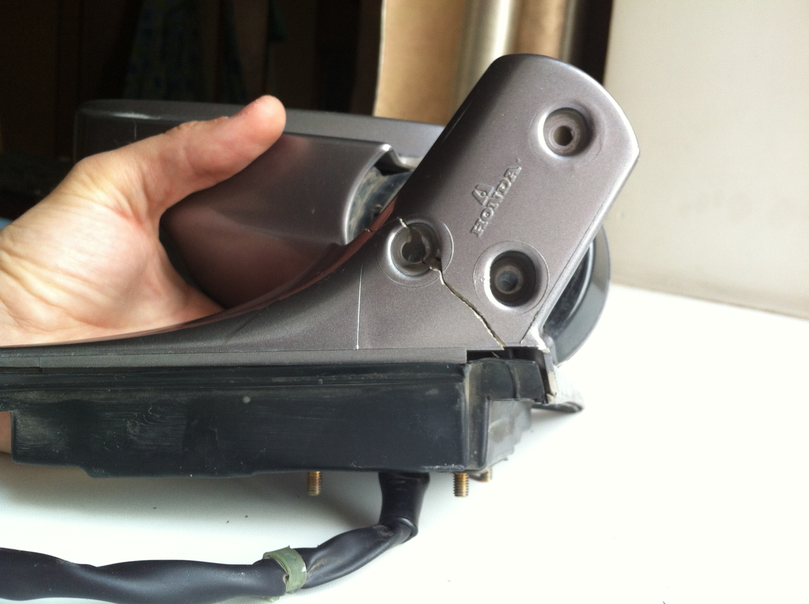

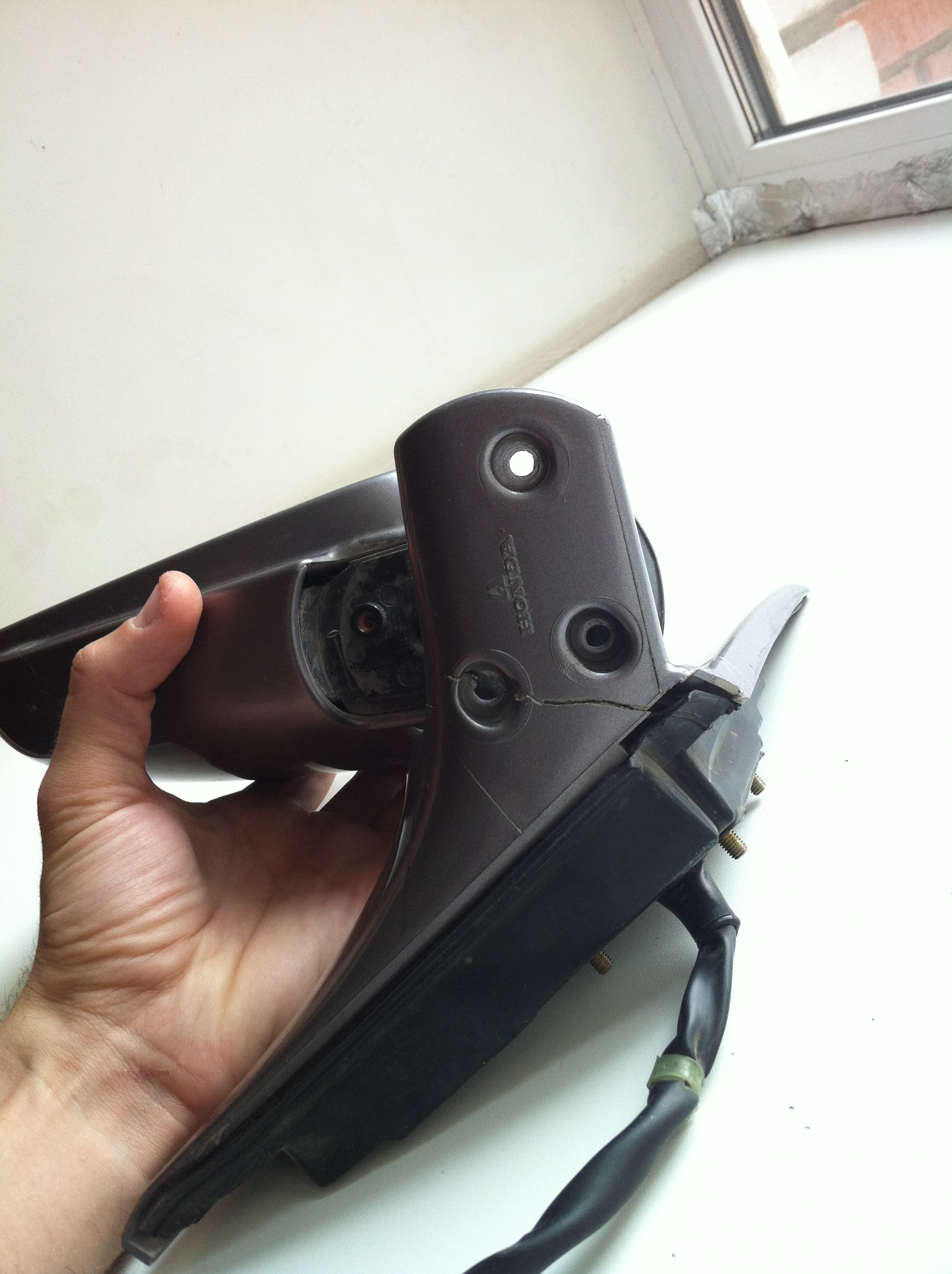

Клеится без проблем - сам с таким второй год езжу, поломка была один в один как у тебя.
Необходим паяльник, и небольшие металлические прутики (например от разъема какого-нибудь) берешь их и впаиваешь, после чего немного шпакли (любой в приницпе, далее шкурка и балончик краски за 250 р примерно подходящий по цвету.

Главное сначала соедини хорошо, паяльником сделай хороших дырок-спаек по шву. Ну а после впаивай поглубже железные штырьки (как на фото), только не забывай согнуть с двух сторон, иначе просто части выскользнут. Только не бери скрепки или скобы степлера - отвалятся (был опыт печальный). Необходимы штырьки чтоб гнулись только плоскогубцами.
Как впаяешь штыри (шаг в 1 см вполне достаточно), заравняй все косяки сначала паяльником, потом уже шкуркой.
Ну и перед покраской конечно лучше как можно более мелкой шкуркой пройтись.

Всем спасибо, сёдня нашёл треугольник (даже в цвет почти попал)
если кому надо запчасти, отдам + клей в подарок (см. фото)
