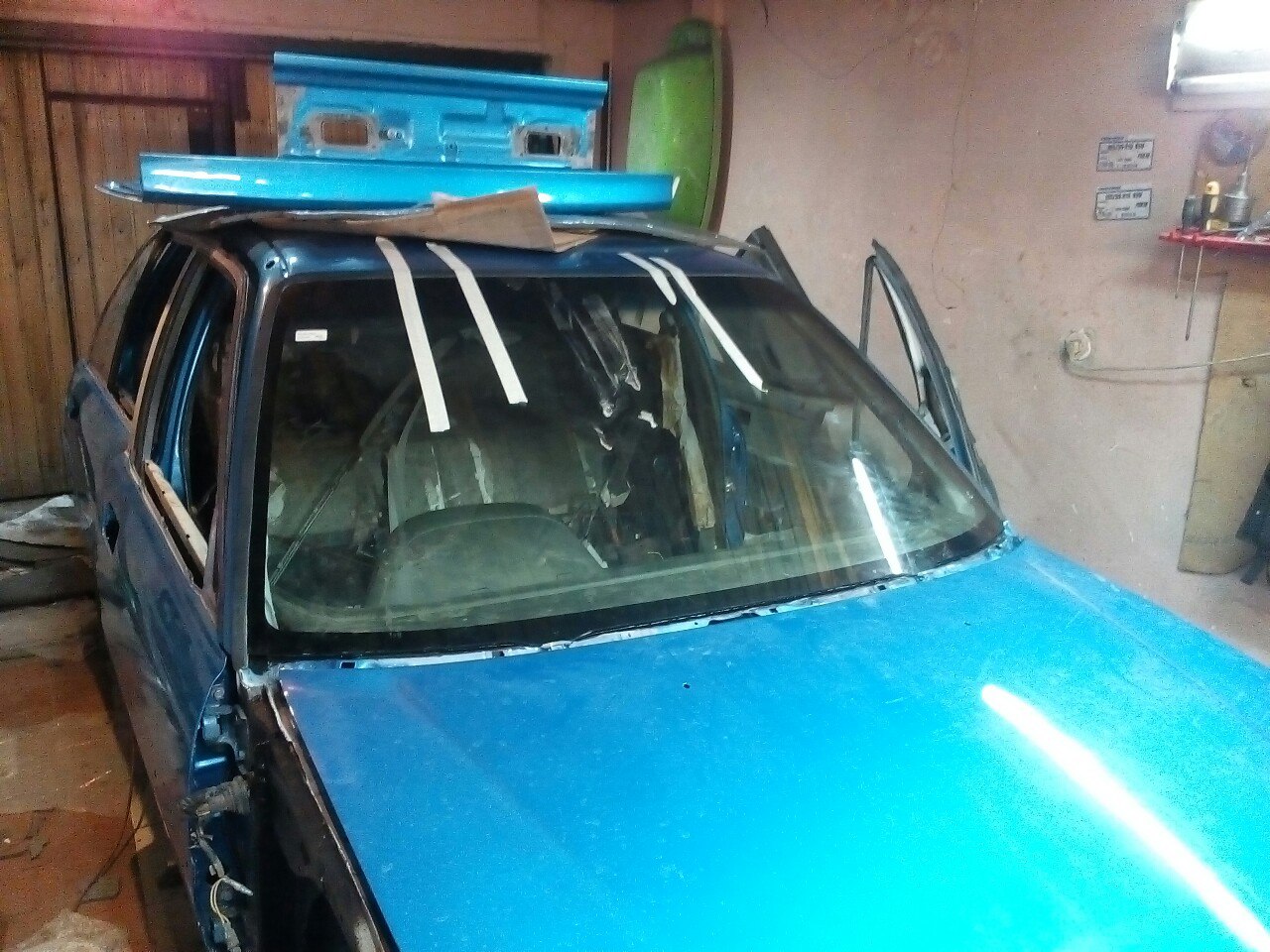

лобовуха вклеена!!

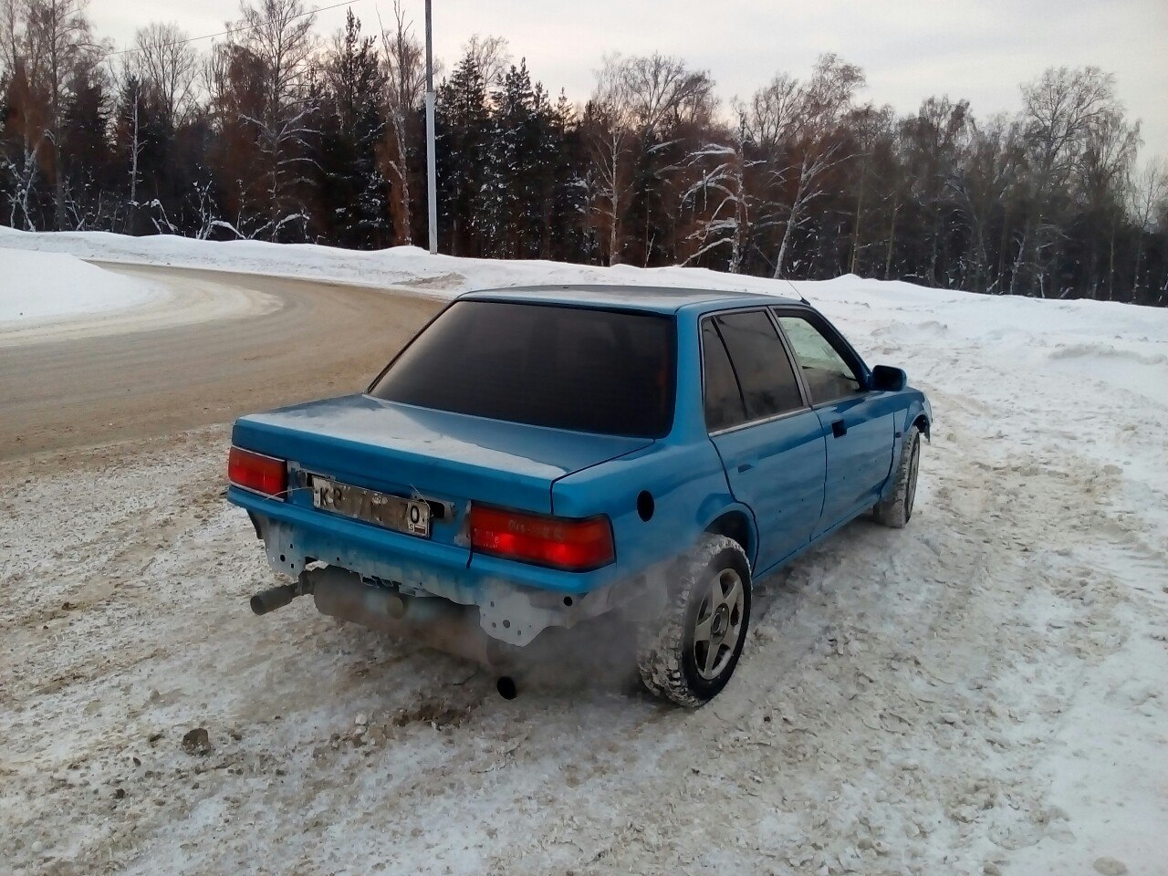

выхлоп очень короткий, резонатора нет. штаны сток, вставка 20 см трубы и глушак заводской от мазды рх8.
по звуку ничем от обычной заводской машины не отличается.

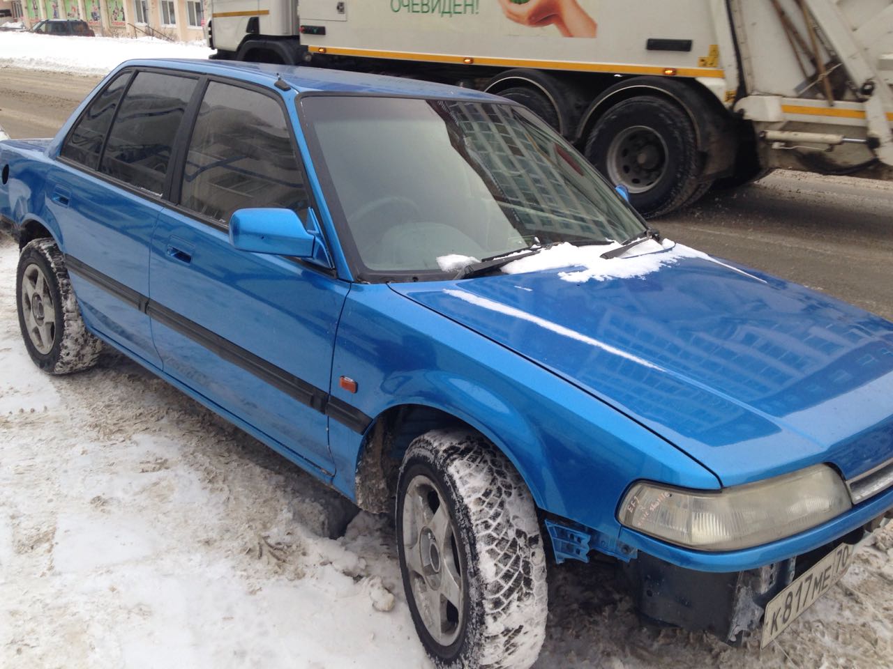

последние посты на форуме...
кому интересно подписывайтесь в драйве
https://www.drive2.ru/r/honda/1620510/

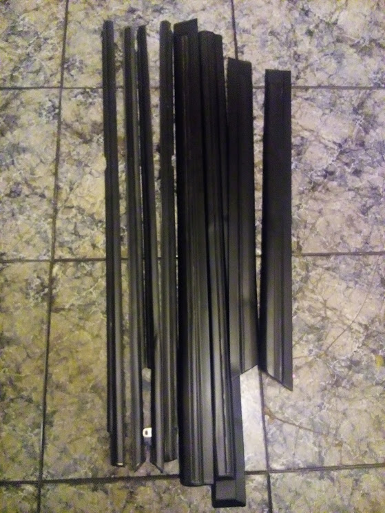

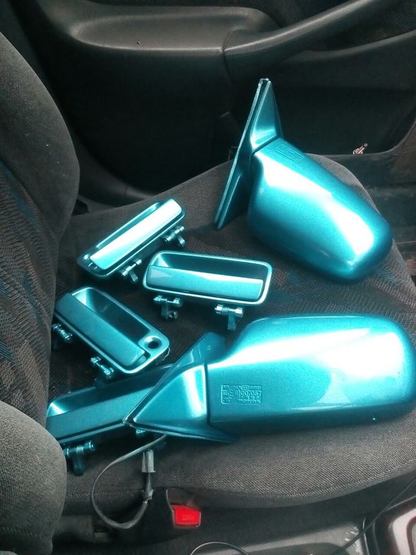

покрашены ручки и зеркала

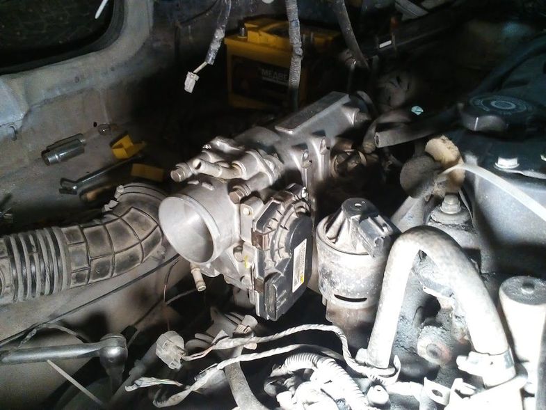

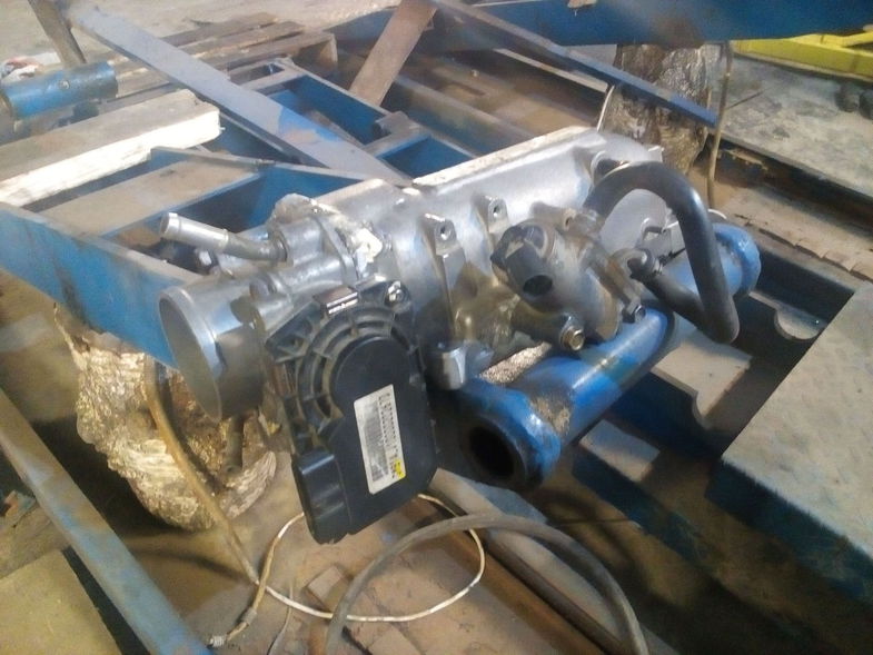

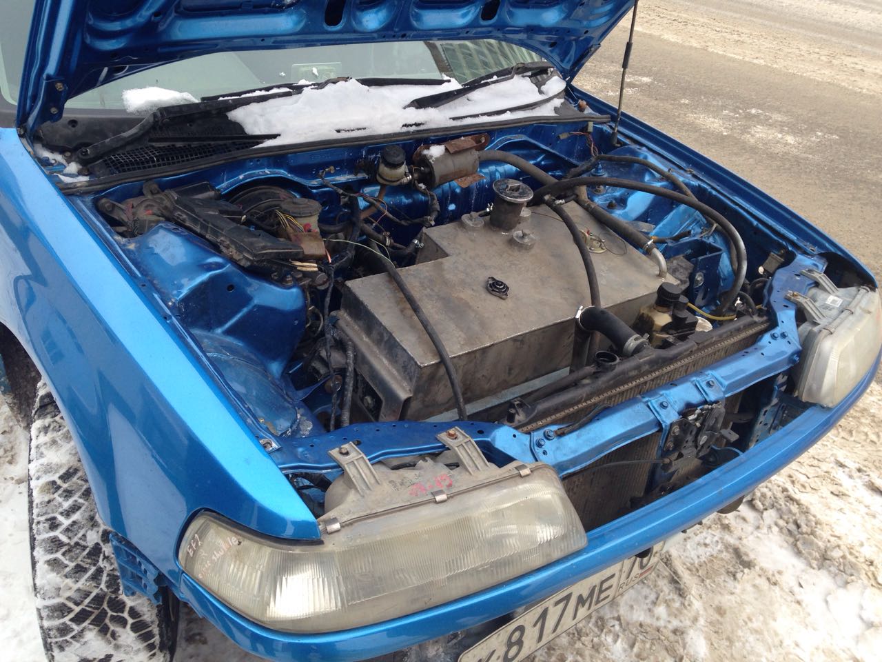

дальше в шевели поршнях мне чудесно при помощи аргонной сварки срастить коллектор от х23 и электродроссель от к24
и он был успешно установлен на машину
залил все жижы ROWE, вот так прокачивается система охлаждения, морду надо задирать очень высоко
и всё взлетело. машина успешно ездит, и всё отлично работает. так что встречайте на улицах города :))
больше всего боялся конечно за электродроссель, но всё взлетело сразу, никаких проблем нет. на ходу если не знаешь то разницы с обычным тросовым приводом дросселя и не заметишь.
сейчас машина отогнана в автосеврис к сане томск2001 на покраску бамперов и рамок дверей. вроде как саня к понедельнику обещался что всё будет.

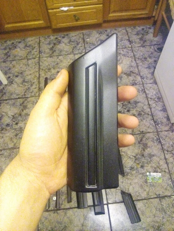

тем временем витя пряник очень помог мне с оклейкой молдингов виниловой пленкой, за что ему огромный респект.

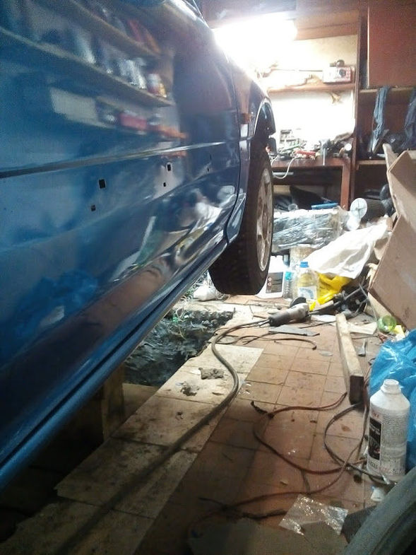

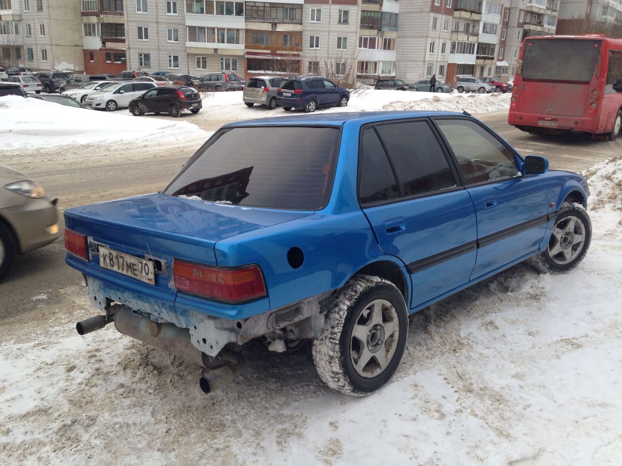

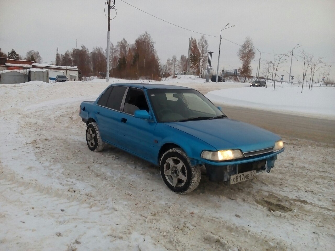

машина ездит на евридей. потихоньку допинываю по вечерам мелочи в гараже и жду бампера. актуальное состояние вот такое :)
