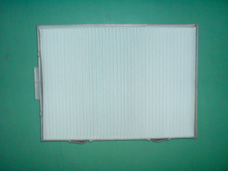

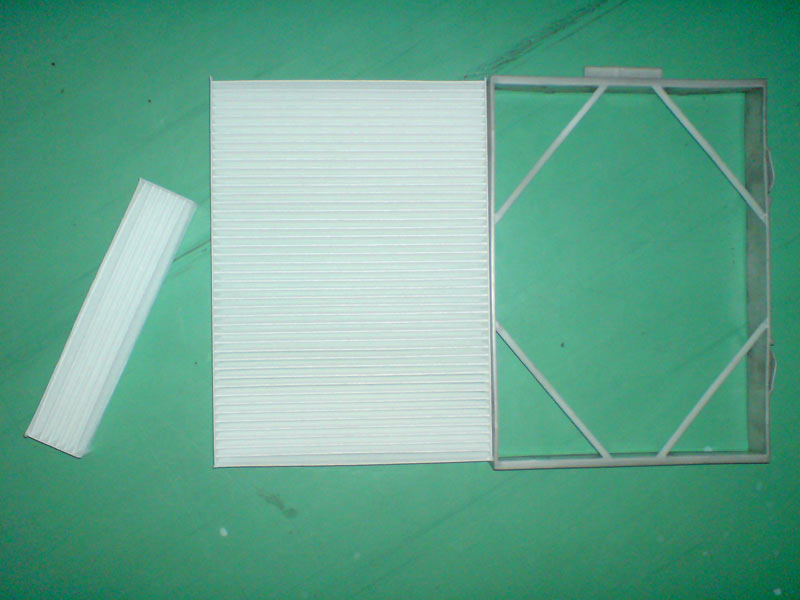

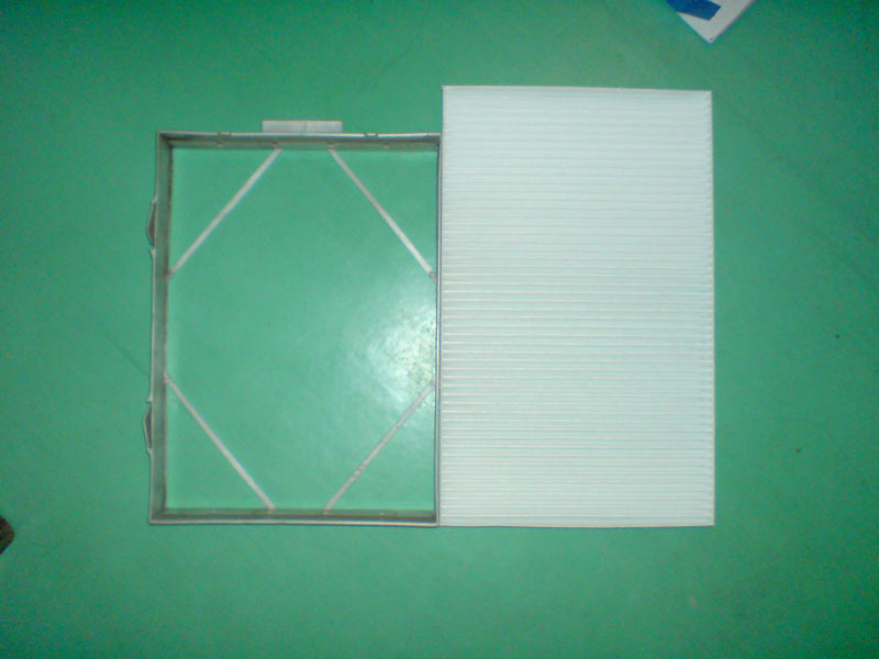

наконец вставил новый салонный фильтр.
заказал в экзизсте Filtron K 1032 цена 280 р.

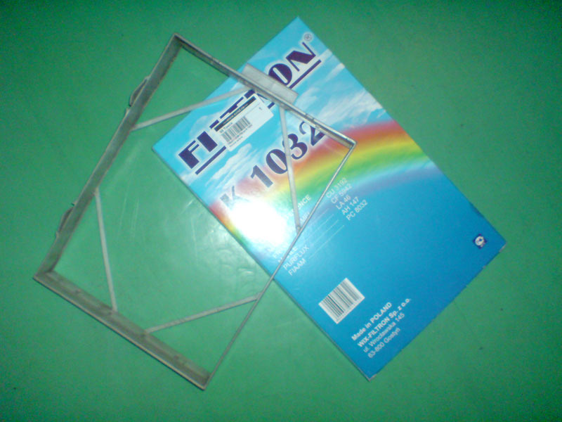

фильтр судя по инструкции для ауди и по размерам больше чем надо:
обрезаем лишнее и вставляем в рамочку:
фильтр по ширине немножко уже и сбоку немного остаётся место. я вырезал с остатков одну сексцию так сказать гармошки и вставил в свободное место, учитывая направления воздуха. на последней фотке даже не видно что вставлял остатки. ну и процесс вставляния в машине я не фотал прохладно как то на улице :)

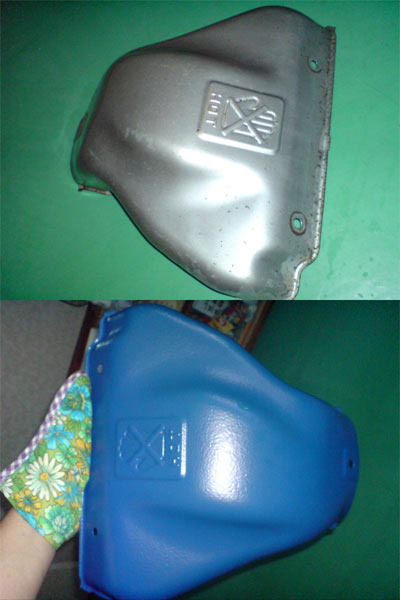

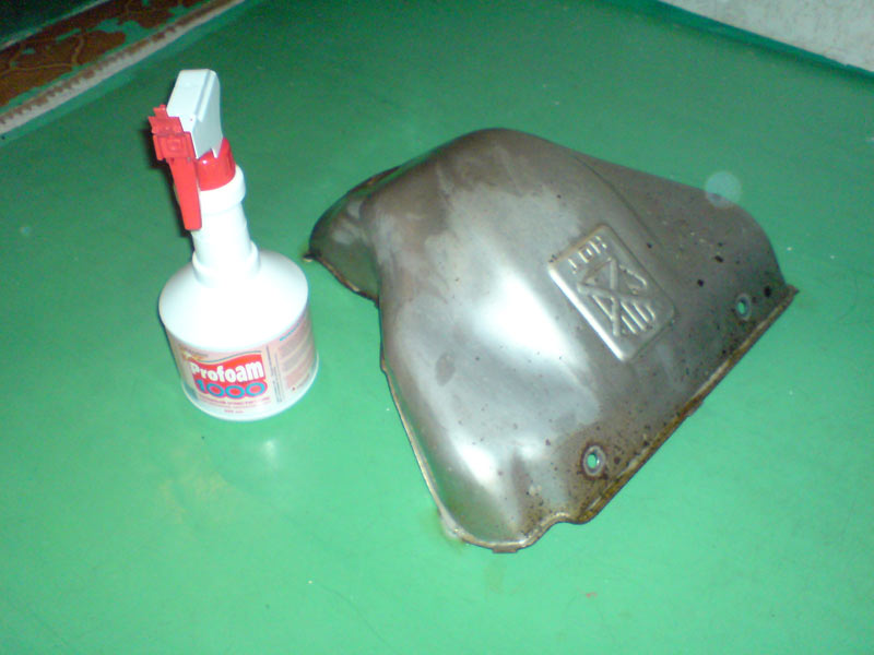

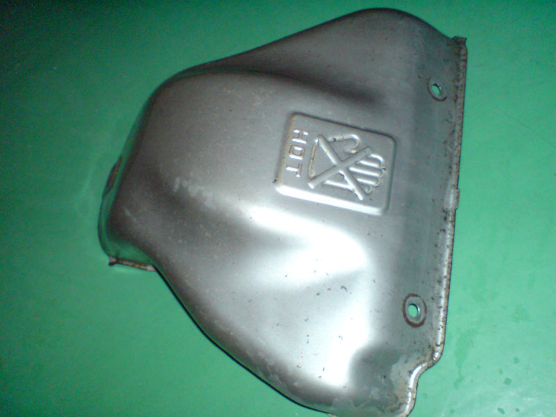

недавече Рашит дал мне порошковую краску синего цвета ибо я тоже хочу покрасить крышку. крышка гбц к сожалению в мою духовку не входит :( а вот чехол штанов под углом можно впихнуть. решил таки его покрасить. снимаем чехол и тащим домой.

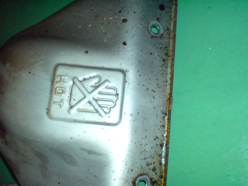

чистим профаном 1000.
до чистки чехол был мыт и тёрт... на фотках где более яркие места это разок просто тиранул с профаном, результат на лицо:
после чистки профамом:
профам кстати вещь таки мощная посему если делаете дома домашних животных не пущайте к обработанному... моя кошка любопытная видимо лизнула пока я ходил на кухню немножко ей херовато было поблювала, сейчас еормально всё.
любопытная Маська уже отошла:

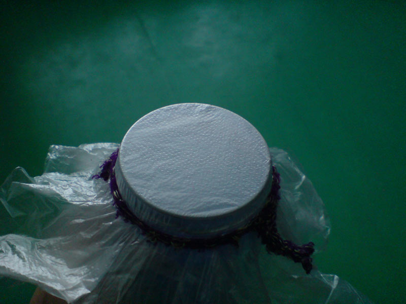

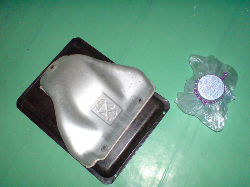

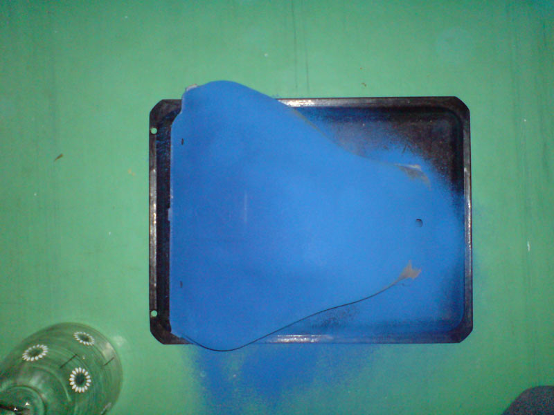

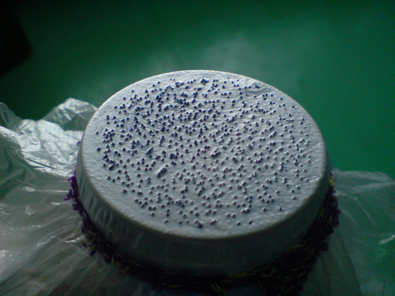

по наставлениям Рашита нужно сито с мелкими отверстиями. думал фигле у меня их набор проканает. не тут было во всех ситах порошок тупо проваливался. хотел уже отложить на потом покраску но таки придумал как сделать чтоб равномерно посыпалось. берём собственно баночку с краской и как раньше накрываем целованом и резиночку(рекомендация берите целофан потолще и чтоб было в один слой иначе порошок будет застревать меж слоёв и тяжело высыпаться):
берём иголку и делаем дофигищщу дырок:
в это время духовка нагревается. по градусам на старой печке максимум 200 я его и выставил.
всё готово к операции:

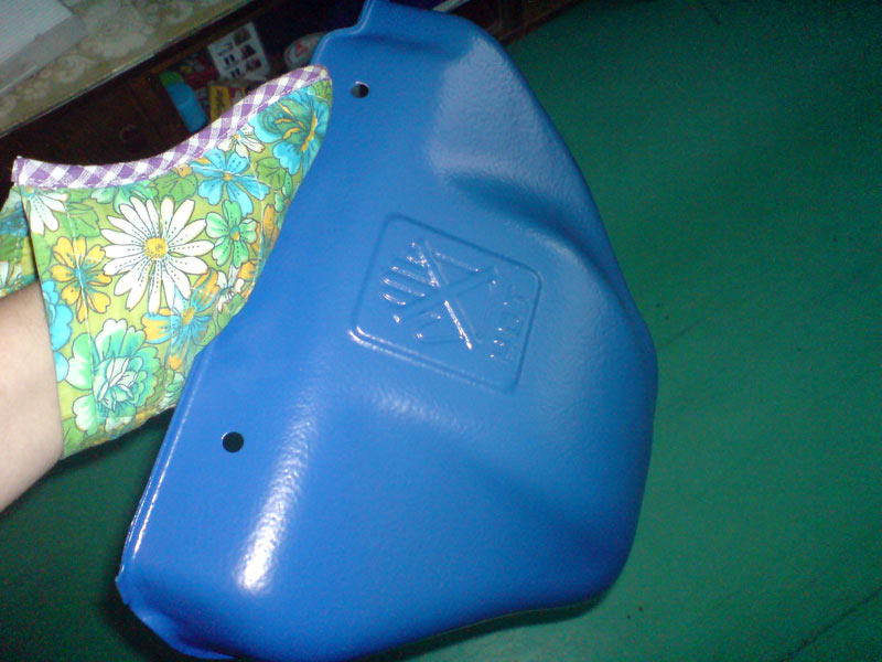

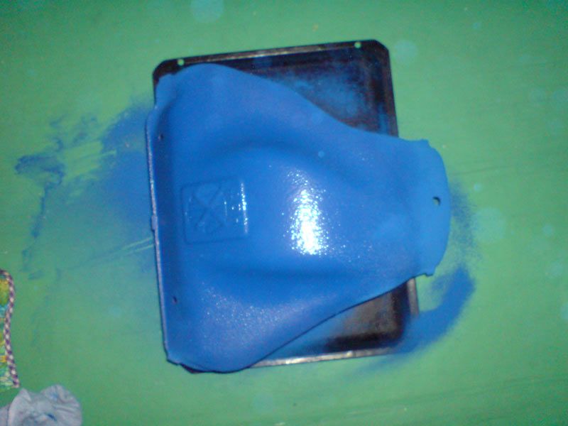

ложим чехол в духовку и нагреваем. достём и осыпаем нашим самодельным девайсом.сначала я не понял нафиг деталь нагревать... при нагретой детали порошок пристаёт к ней и не осыпается, я же пока возился чехол успел изрядно остыть пришлось его ложить подогревать.
осыпаю после первого нагрева:
по краям краска не хотела приставать на остывшей и осыпалась. второй нагрев видно что краска начала плавиться:

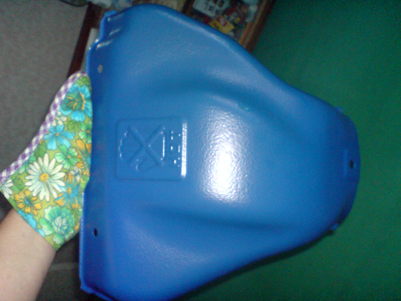

посыпал так чтоб поверхность полностью было невидно но не громоздил много. осыпал и обратно в духовку. через 20 минут духовку просто выключил дабы она остывала. что интересно идёт небольшой дымок но он почти не вонючий. проветривал потом всю квартиру :) так что с подругами и женами в квартире наверно не стоит делать этого :) через 25 минут уже можно доставать. только что из печки :)

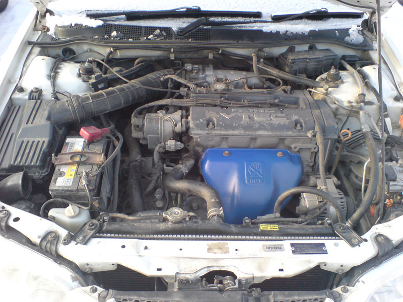

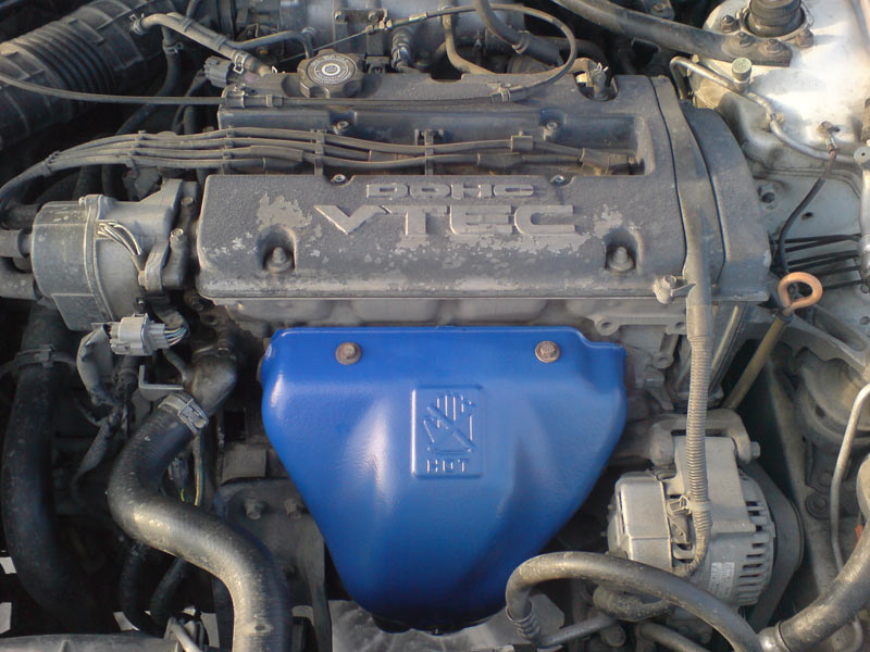

ну и под капотом:
было-стало:
ничего сложного нет. просыпанная краска на пол была пропылесошена и легко вымыта из стакана, она как обычная пыль, пока не нагреешь её.

а ещё забыл...
чем дольше держишь в печке тем цвет становится тусклее.
20-25 минут получаются самые яркие цвета, дальше уже дело каждого
