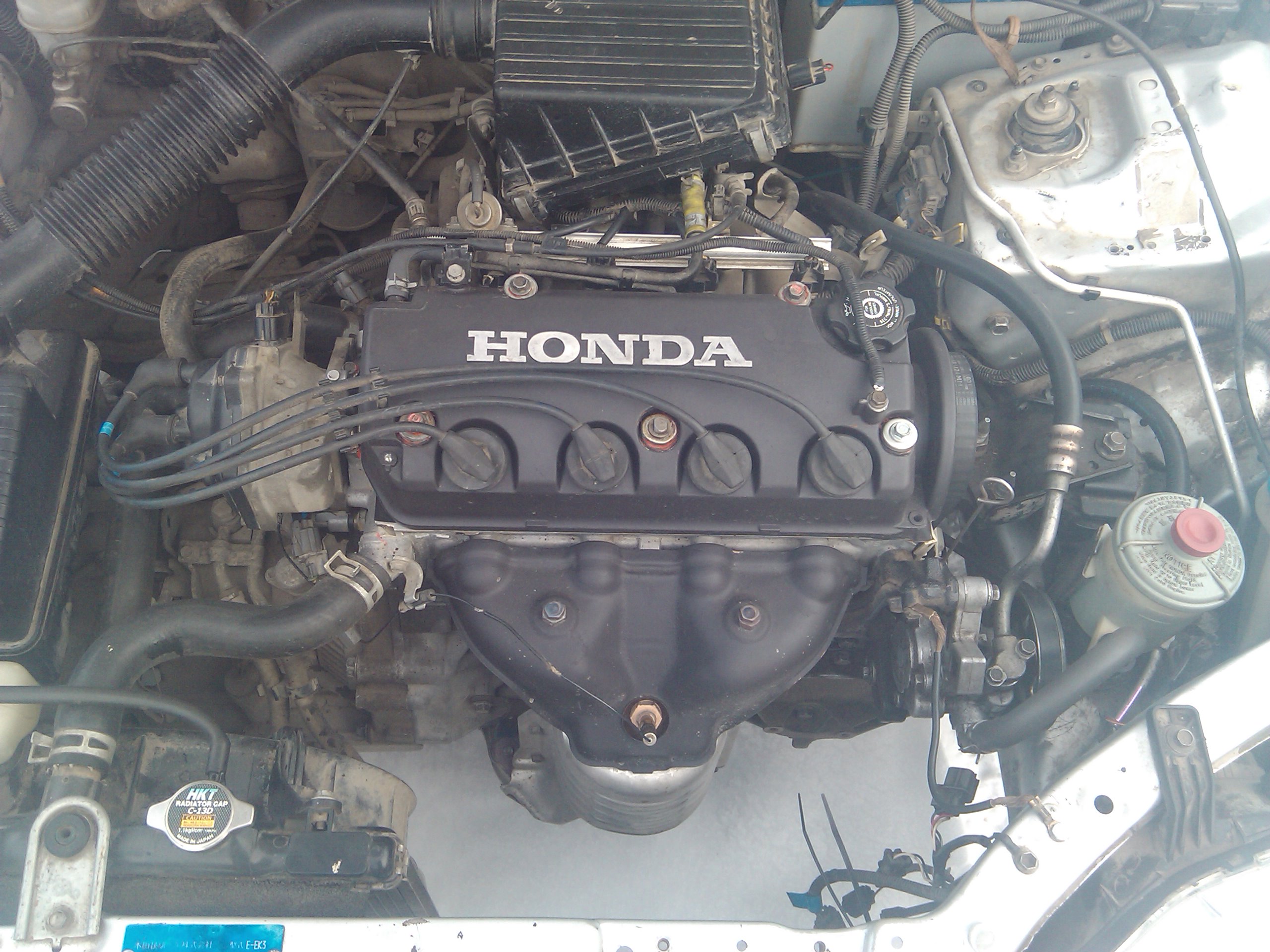

Re: Honda Integra SJ » 13 ноя 2012, 00:28

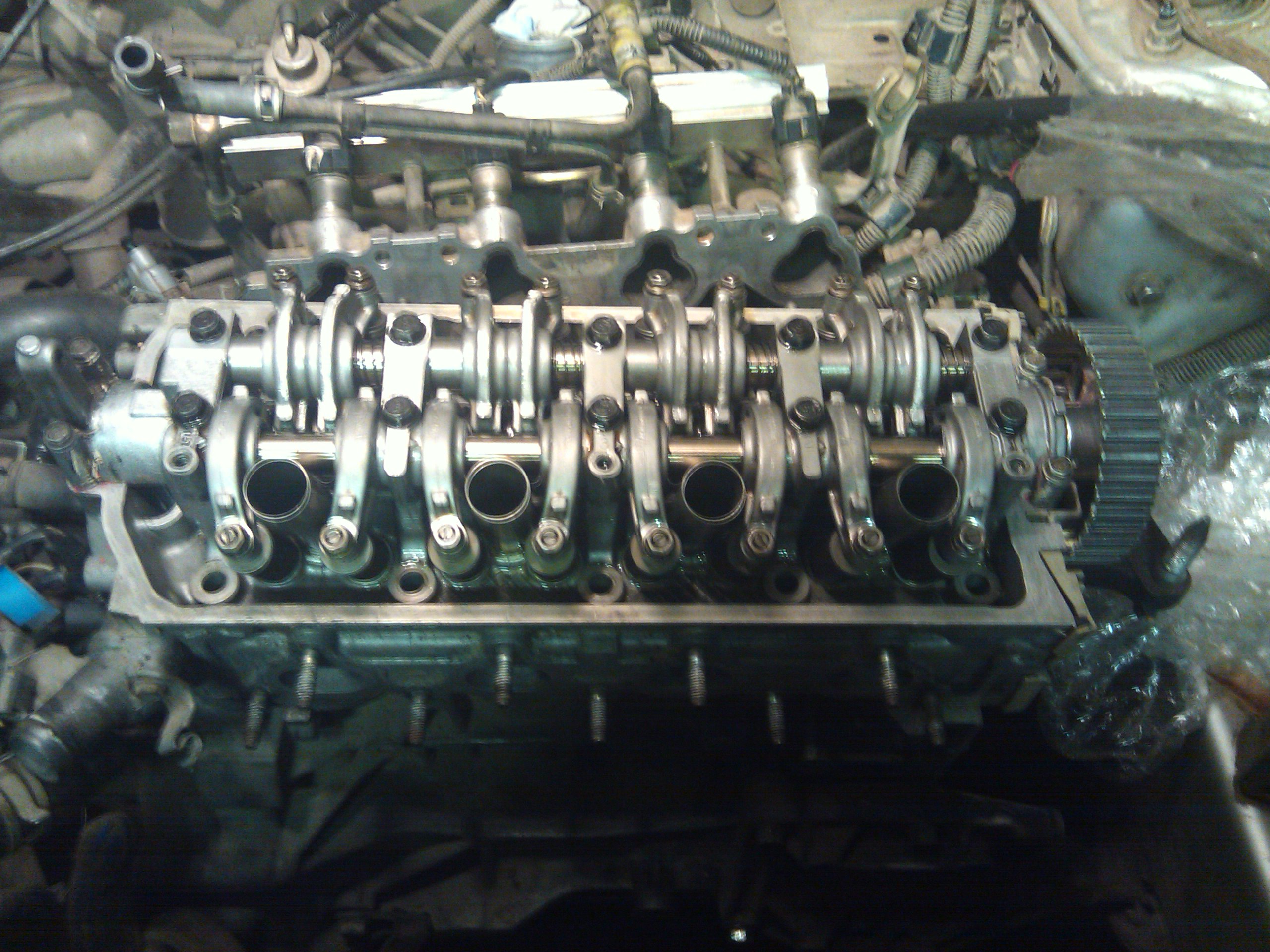

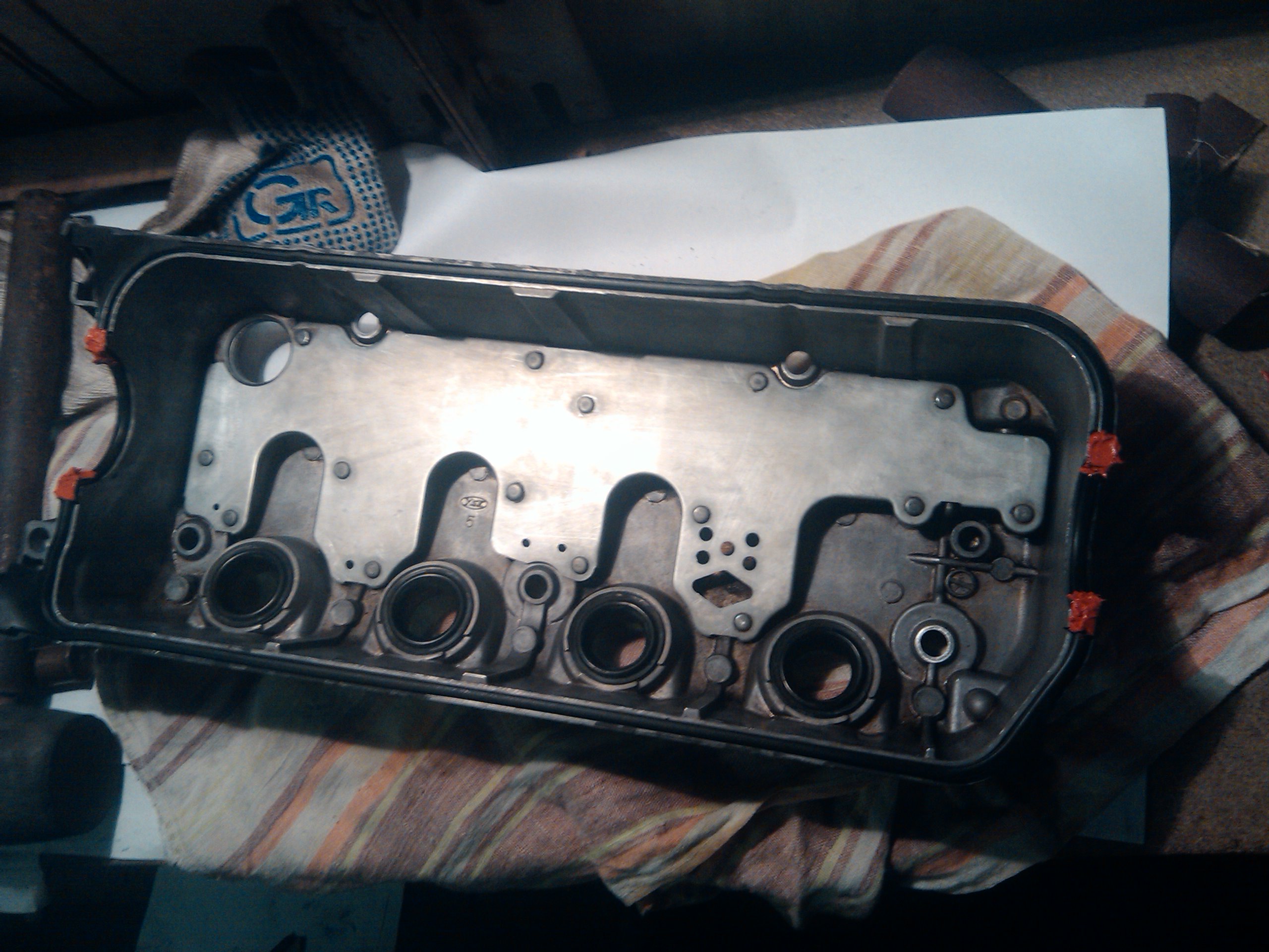

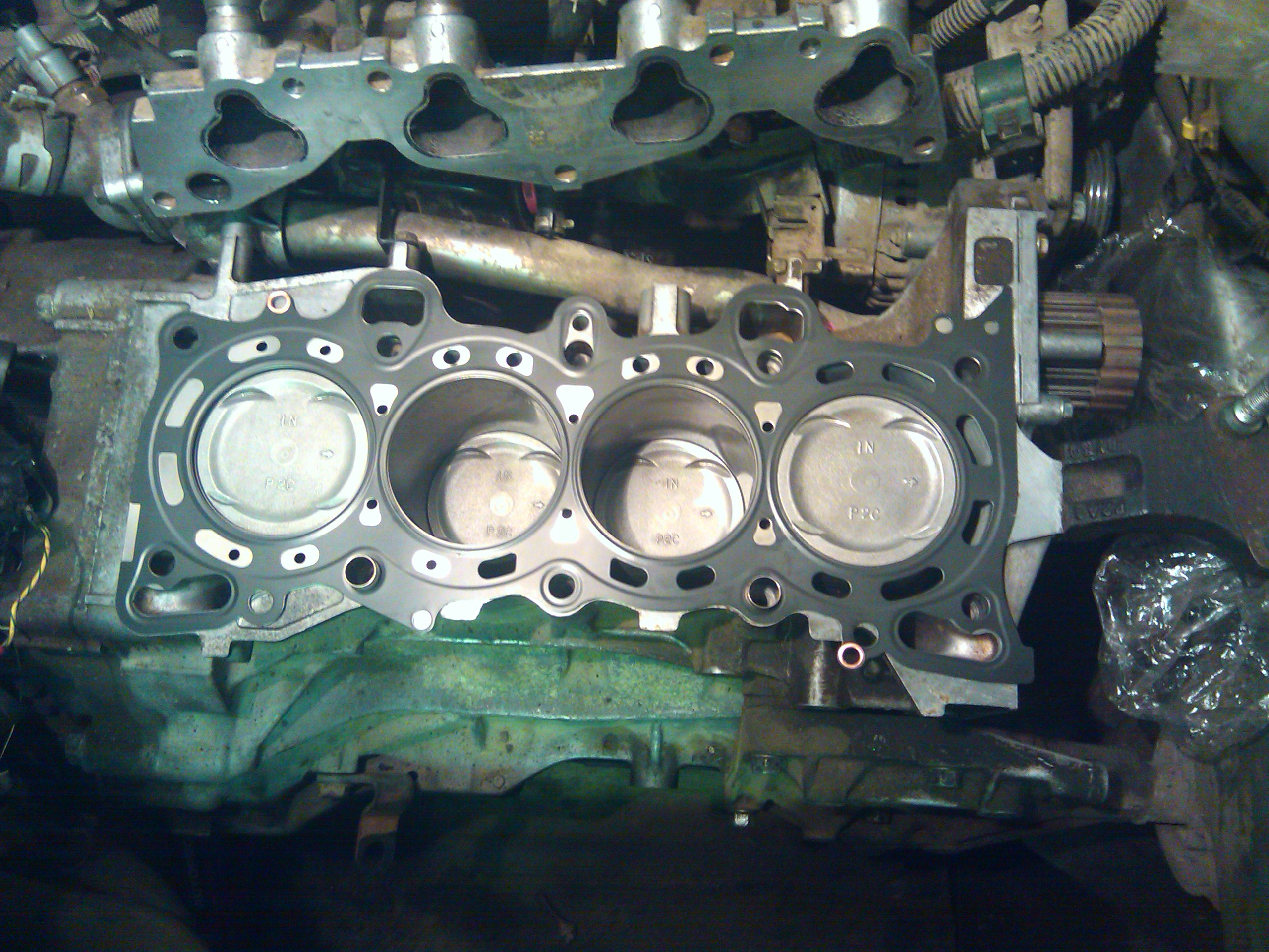

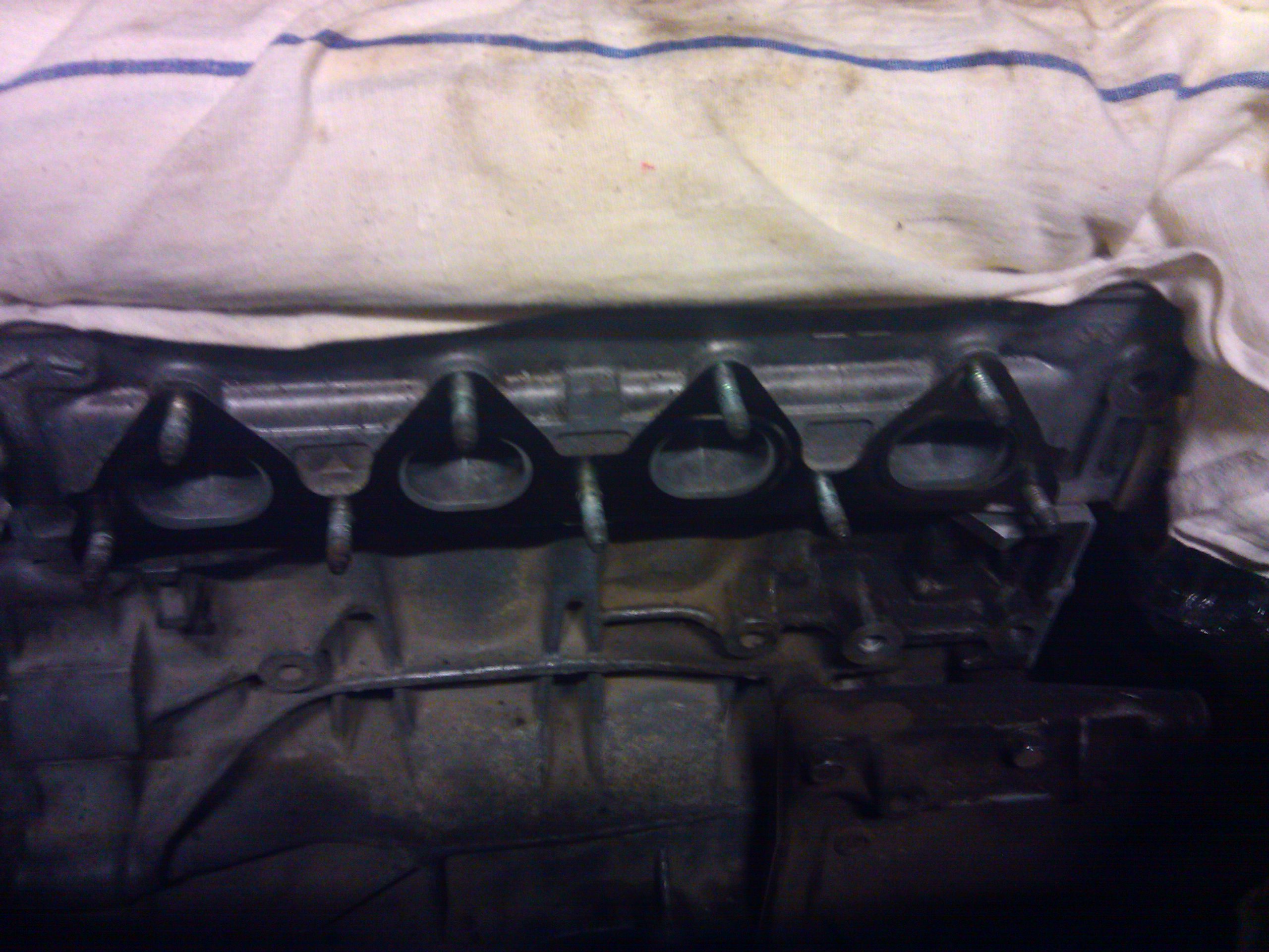

Еще немного оставигодитжет кому пршихся фотографий, может кому пригодится.
- Вложения
- TR_
- auto:Honda Integra SJ
Сообщение
Re: Honda Integra SJ » 18 ноя 2012, 17:49

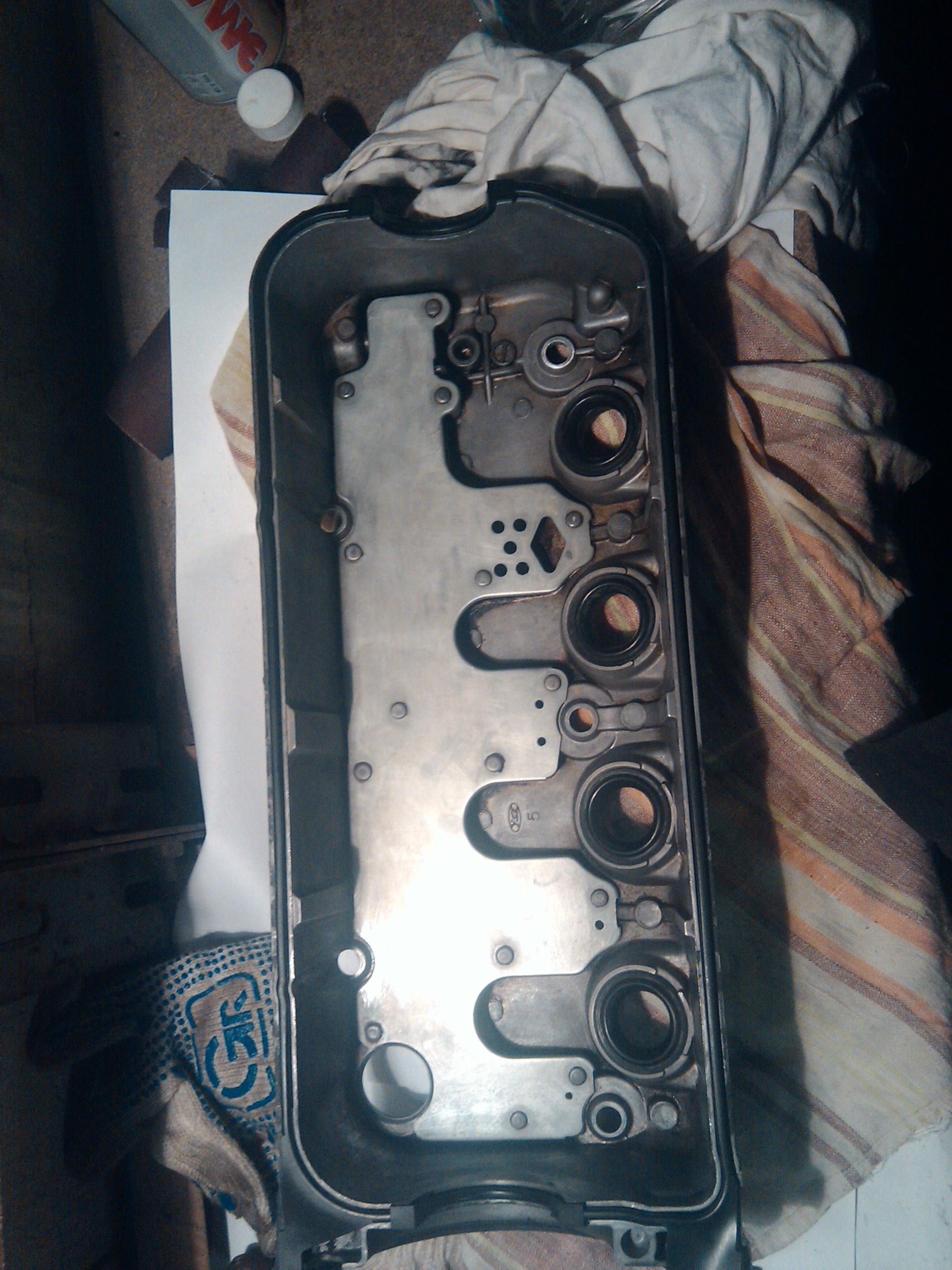

Решил написать про две проблемы с которыми я столкнулся во время сборки.
Когда закупал детали для капиталки, заказал за одно болт клапанной крышки, т.к. один у меня был почему-то самодельный. После установки крышки выяснилось почему. Похоже до этого болт провернули и сломали, после чего высверлили остатки и отверстия нарезали резьбу большим диаметром и поставили самодельный болт. Результате купленный болт так и не пригодился. Эти болты затягиваются усилием 10 Н.м. и без динаметрического ключа их лучше не крутить. Но в результате каких-то внешних сил походу один болт я перетянул. Но сломался он не вовремя затяжки, а наоборот вовремя откручивания, когда я решил повторно отрегулировать клапана.
Вторая проблема оказалась более серьезной. При затягивании ролика натяжителя ремня ГРМ, у меня под рукой не было нано ключа и затянул я его как говорится на глаз. И как потом выяснилось зря я так сделал. В саамы не подходящий момент со стороны ГРМ пошел некий шум и как потом показало вскрытие ремень просто не был достаточно натянут. Сначала я почему-то погрешил на пружинку натяжителя. Но после разборки ремня выяснилось более ужасное происшествие. Кода я затягивал ролик ремня ГРМ провернул резьбу внутри отверстия. Болт сначала держал, но потом все такие его расколбасило. Не много погоревав и подумал выяснилось что глубина технологического отверстия в блоке куда крепиться ролик намного глубже по длине болта использованного.В результате нашел болт по длиннее затянул динаметрическим ключом, вроде пока все нормально. Езжу слежу по за ним. Вот такие пироги не повторяйте мои ошибки.
Финальное фото надеюсь. Еще есть проблемы с двигателем уже после сборки, но про это напишу отдельно. Может кто чем поможет.
