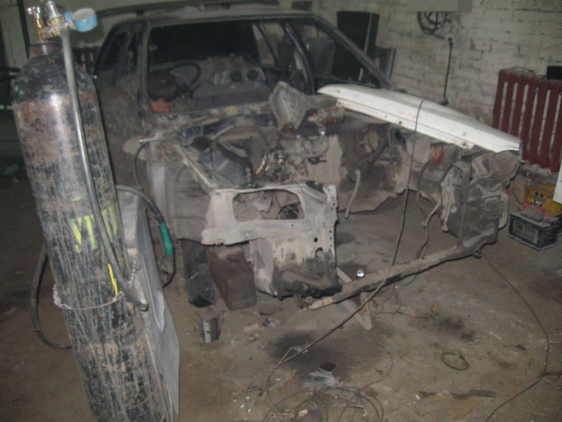

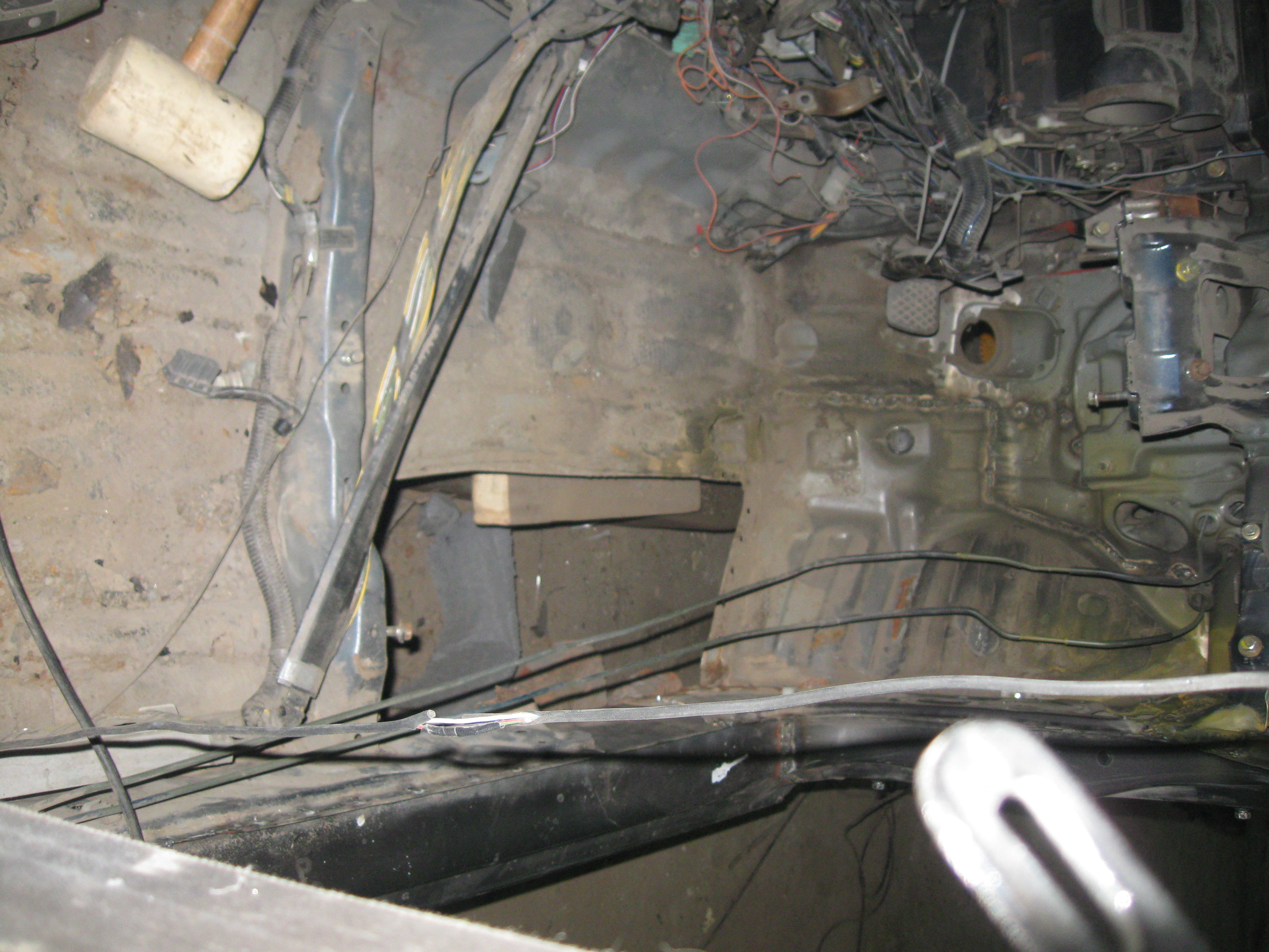

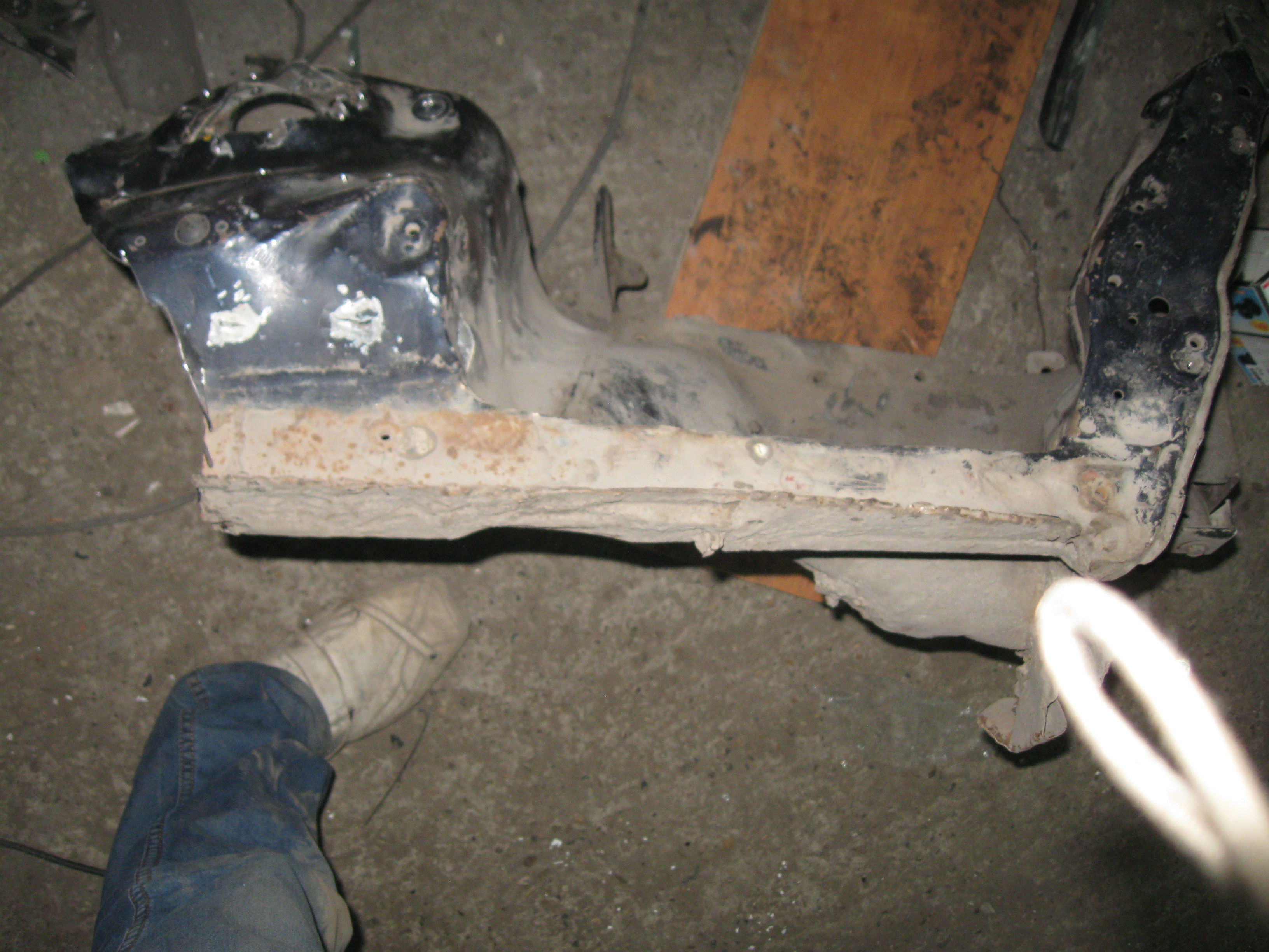

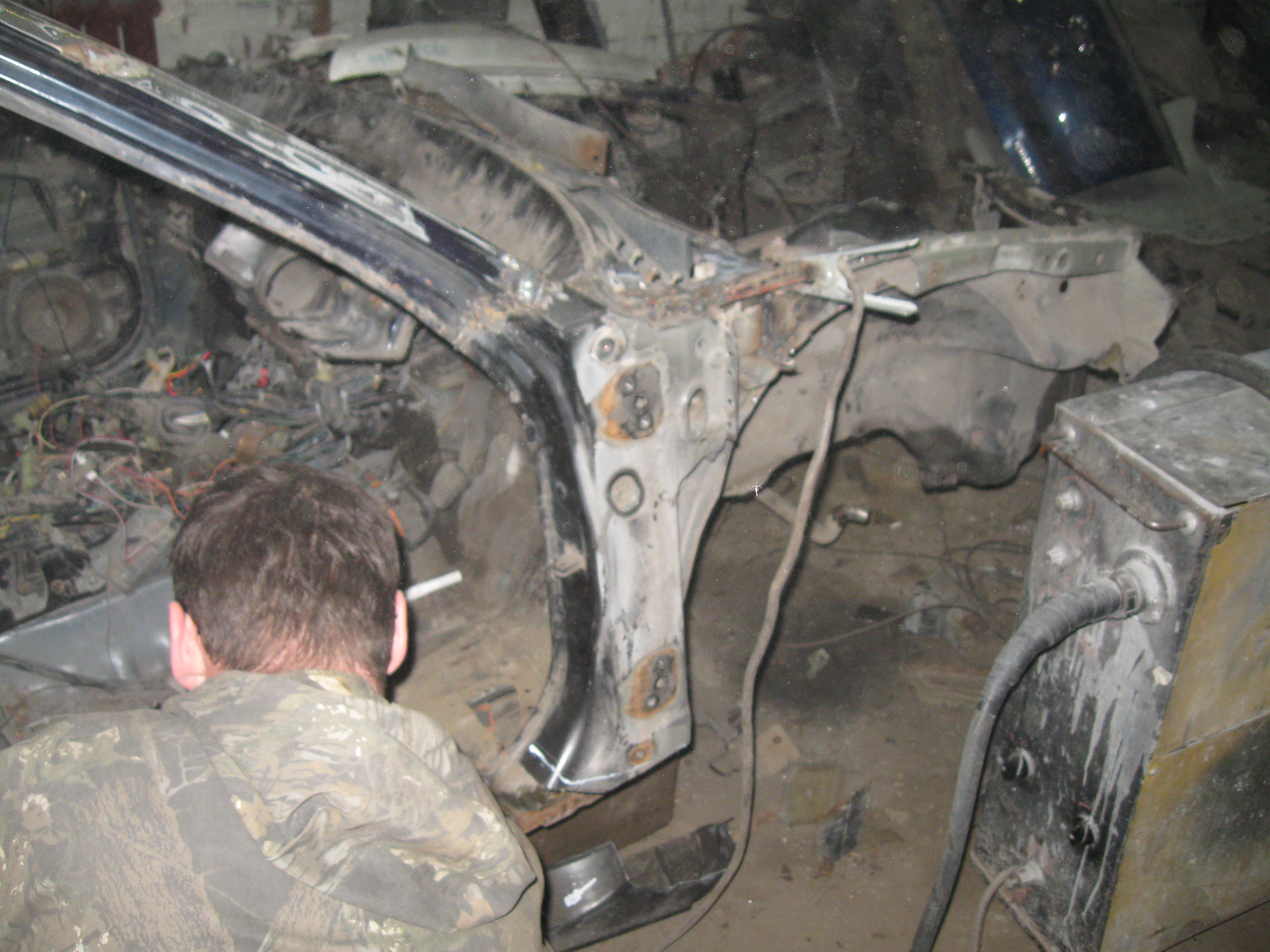

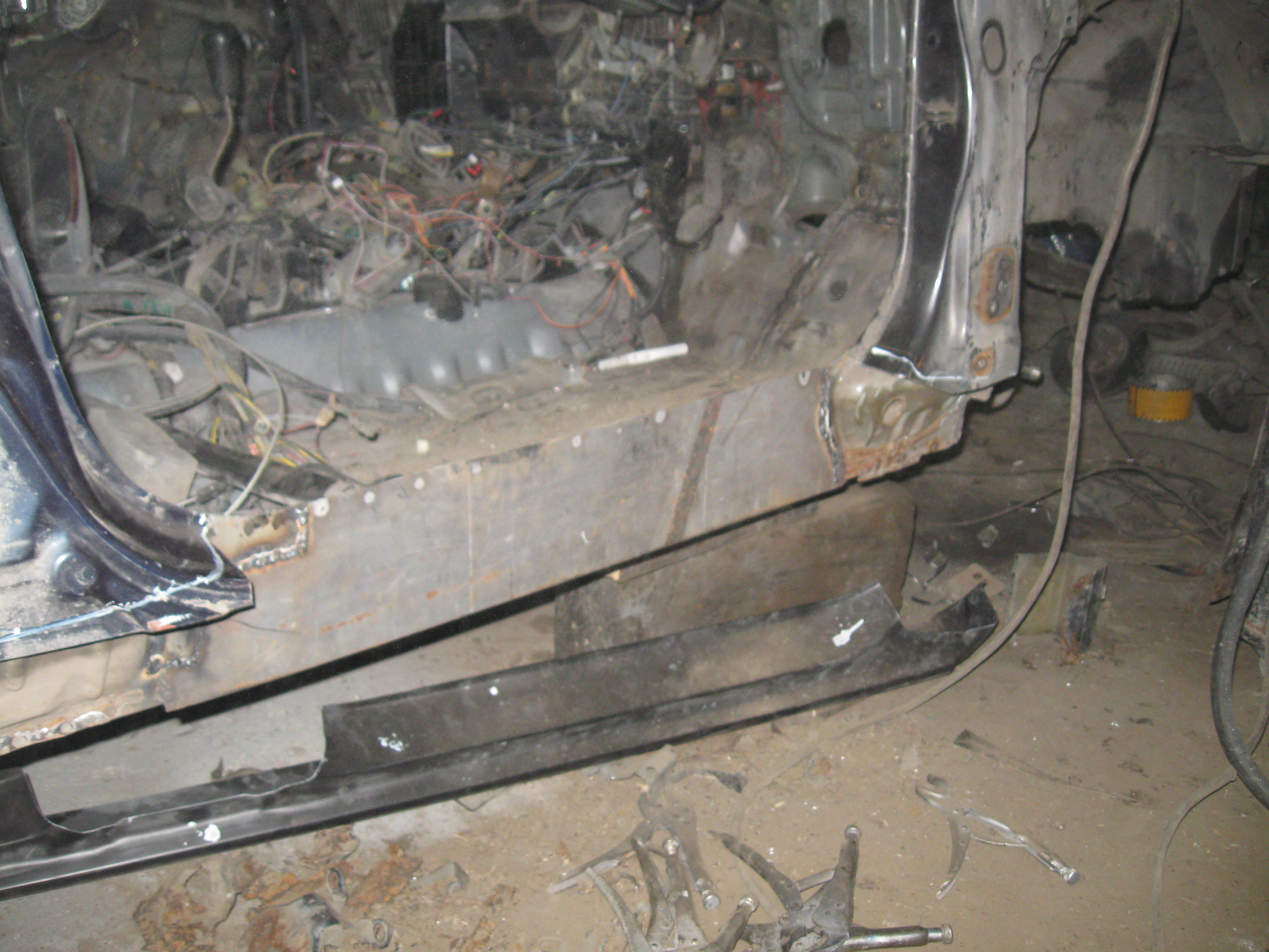

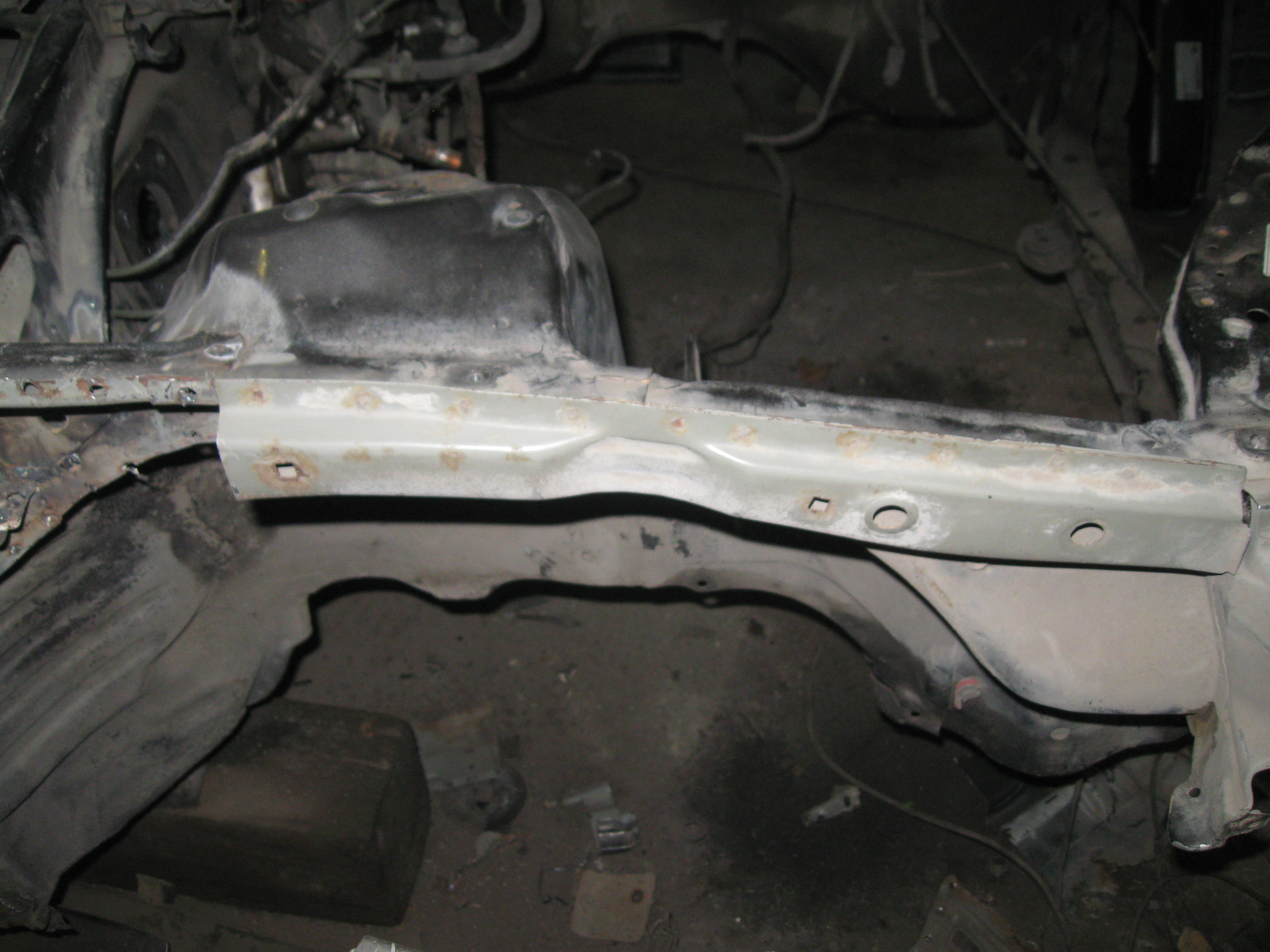

саша мастер приварил лонжерон
щас чинят порог правый.
вот такой лонжерон был
а такой стал

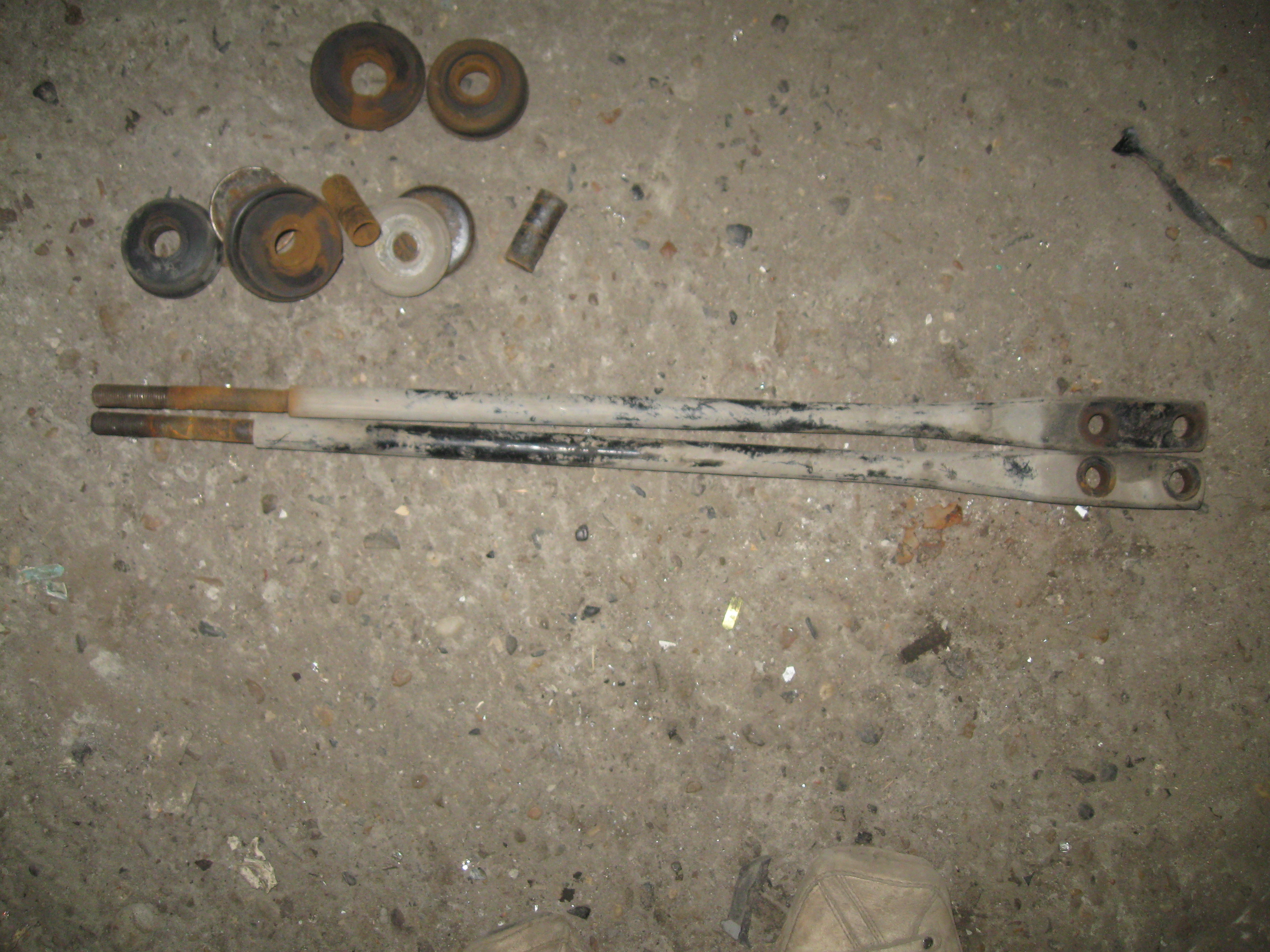

я тем временем сегодня поставил касторовые рычаги. старые приложил друг к другу и удивился малех. они оказались разные.
сейчас пока поставил максимально возможный кастер, должно по моим прикидкам получится около 10 градусов, почти как на мерене :))

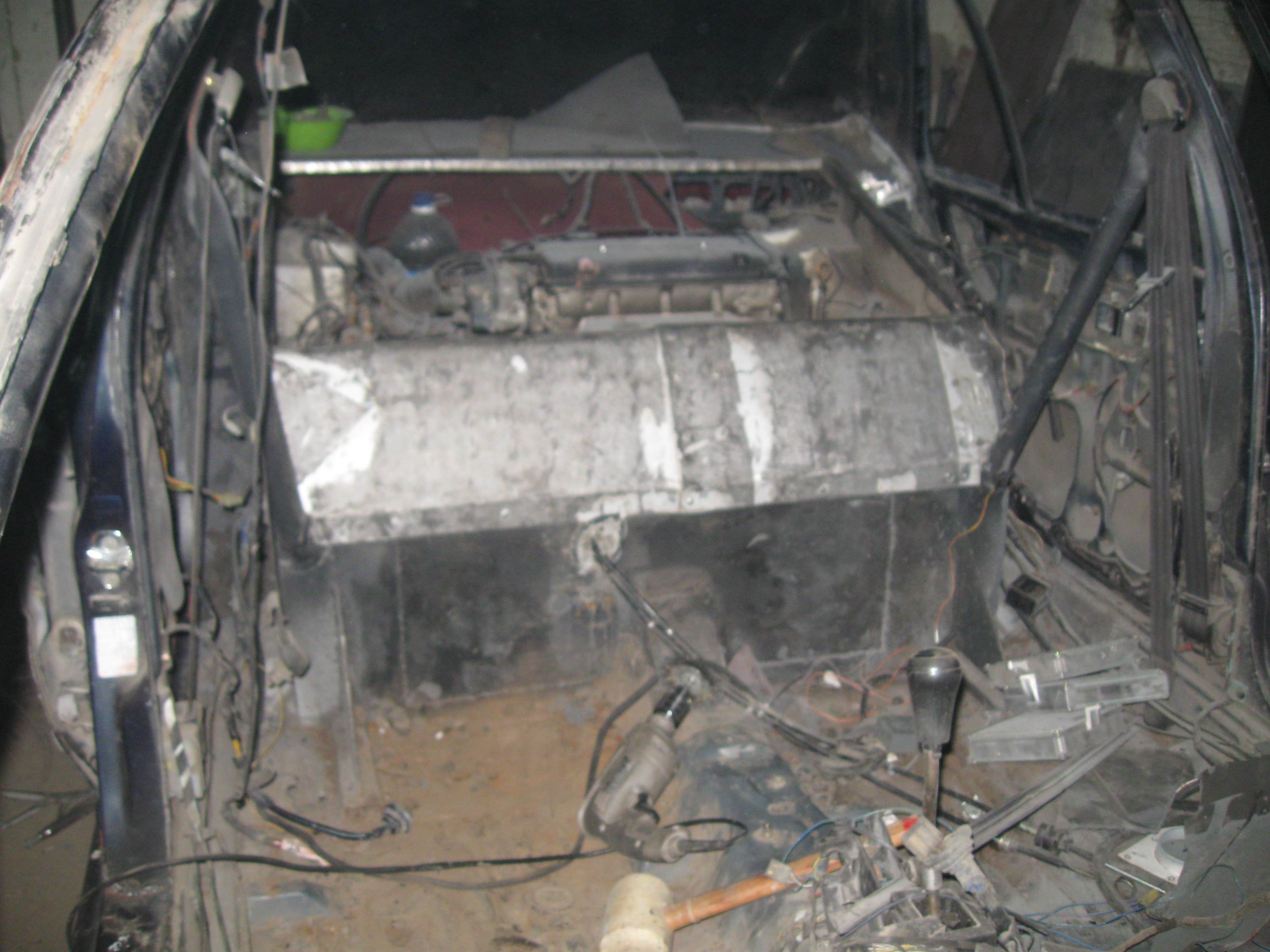

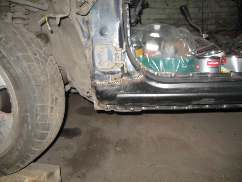

дядя саша седня прислюнил новую заднюю арку
новый порог давно уже стоит
и ещё надо пол доделать
я тем временем седня отодрал сплен с моторного отсека. надо нормальную шумку делать

сплен - достаточно мощный звуковой отражатель. Он звук как из моторного отсека отсекает от салона, так и салонный шум возвращает обратно в салон. Так что уровень шума от мотора будет безспорно ниже, но в целом звукоизоляция совсем не правильная. Думаю тебе надо будет в пару слоев самого толстого акцента поверх толстого сплена (который в свою очередь на какойнить стп аэро налепить) должно получиться все как надо. С моторного щита будет гаситься вибрация, плюс отражаться основной звук, не отраженный звук будет поглащаться суперслоем акцента, и тоже самое будет делать звук отраженный с обратной стороны сплена (приходящий из салона) - он тоже будет поглащаться теми же слоями акцента.

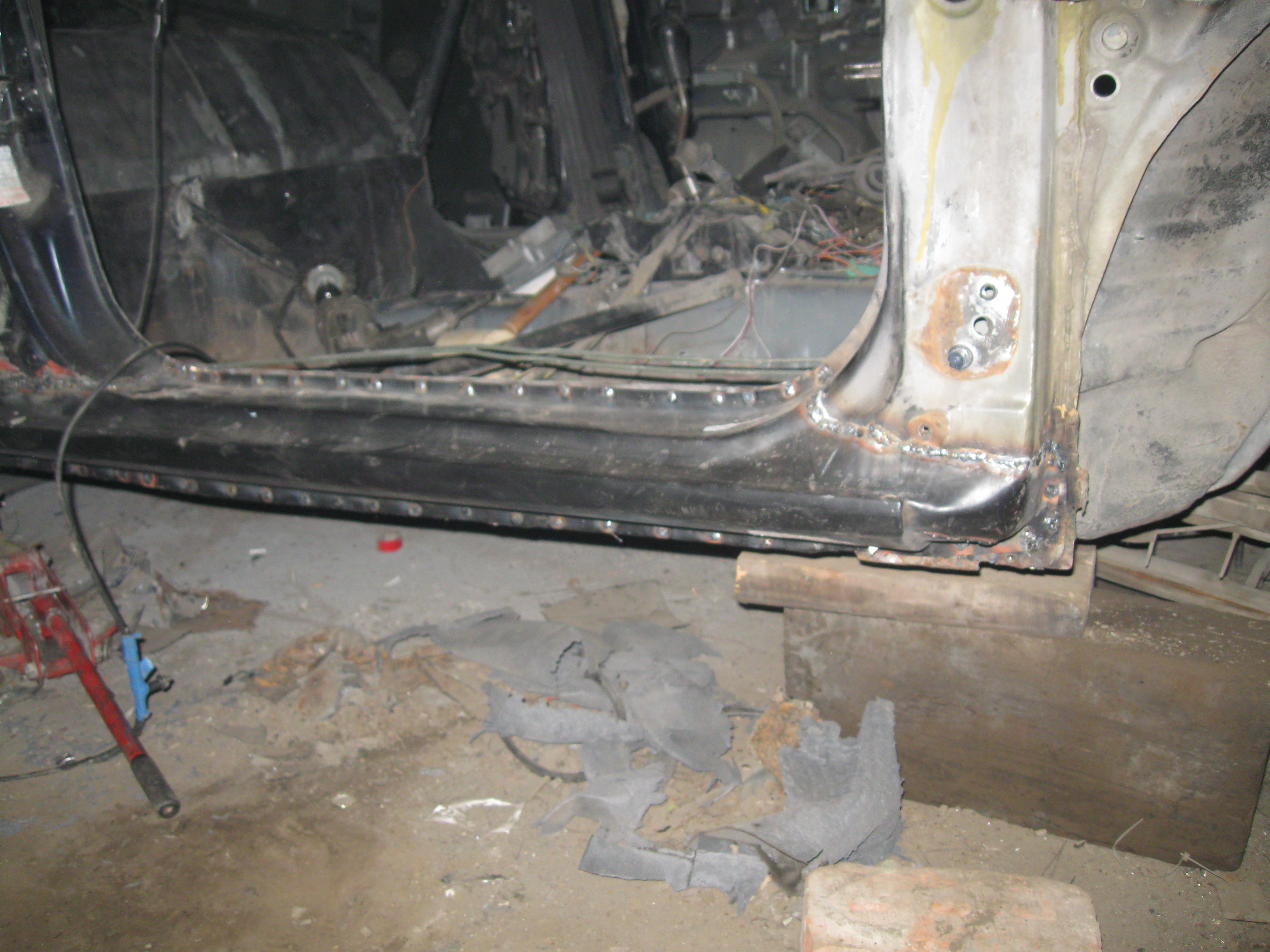

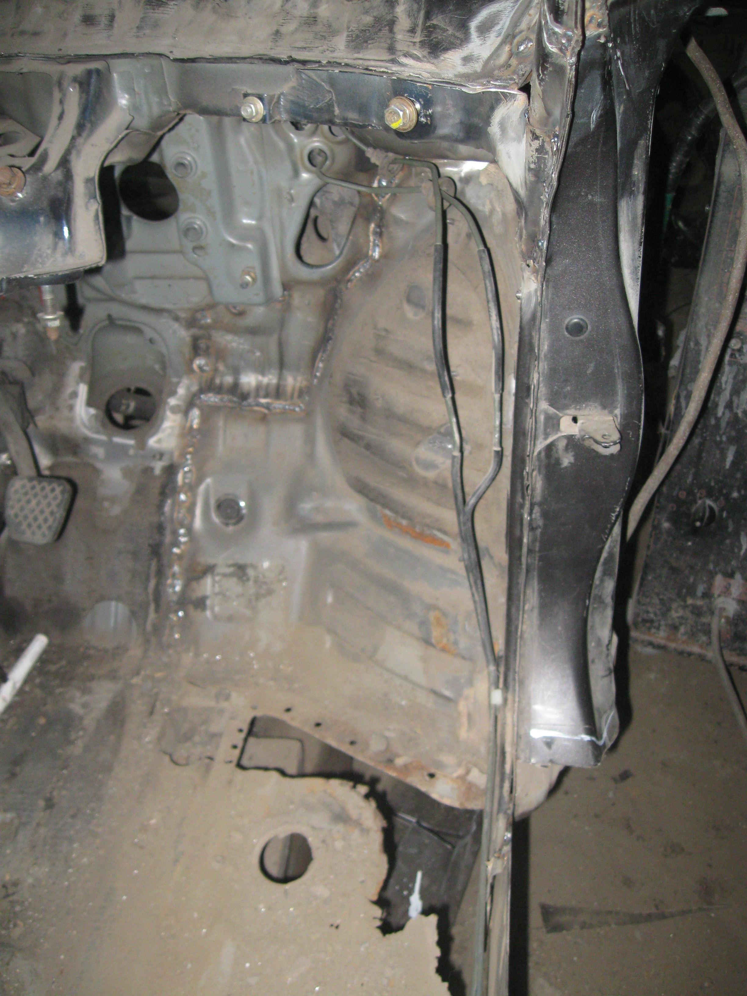

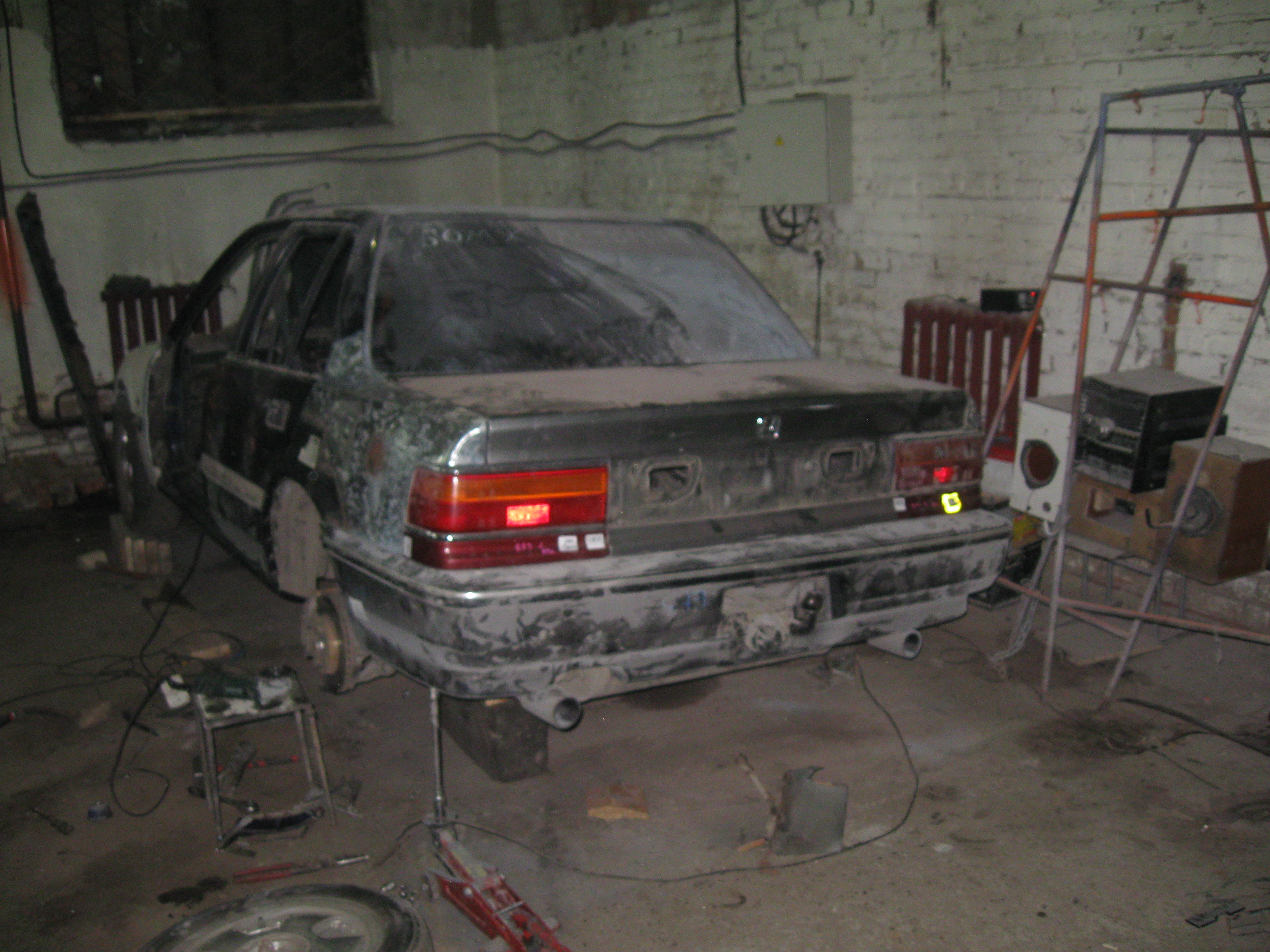

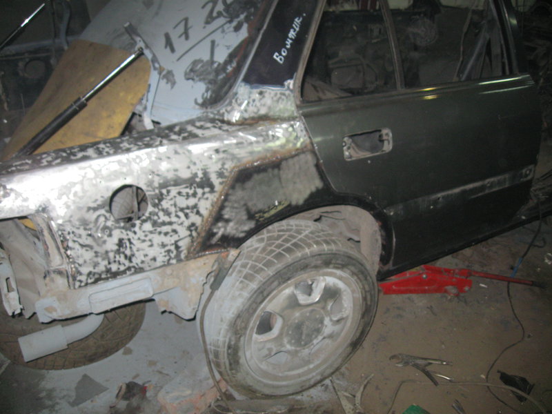

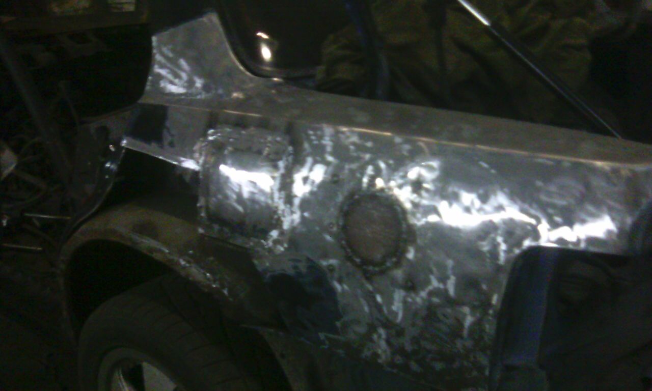

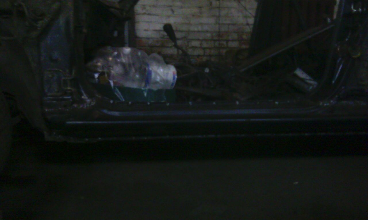

шпиёнские фото от сани.
в левом крыле дырка заварена и заварен лючок бензобака
приварен порог.
осталось приварить арку и можно готовить к покраске.

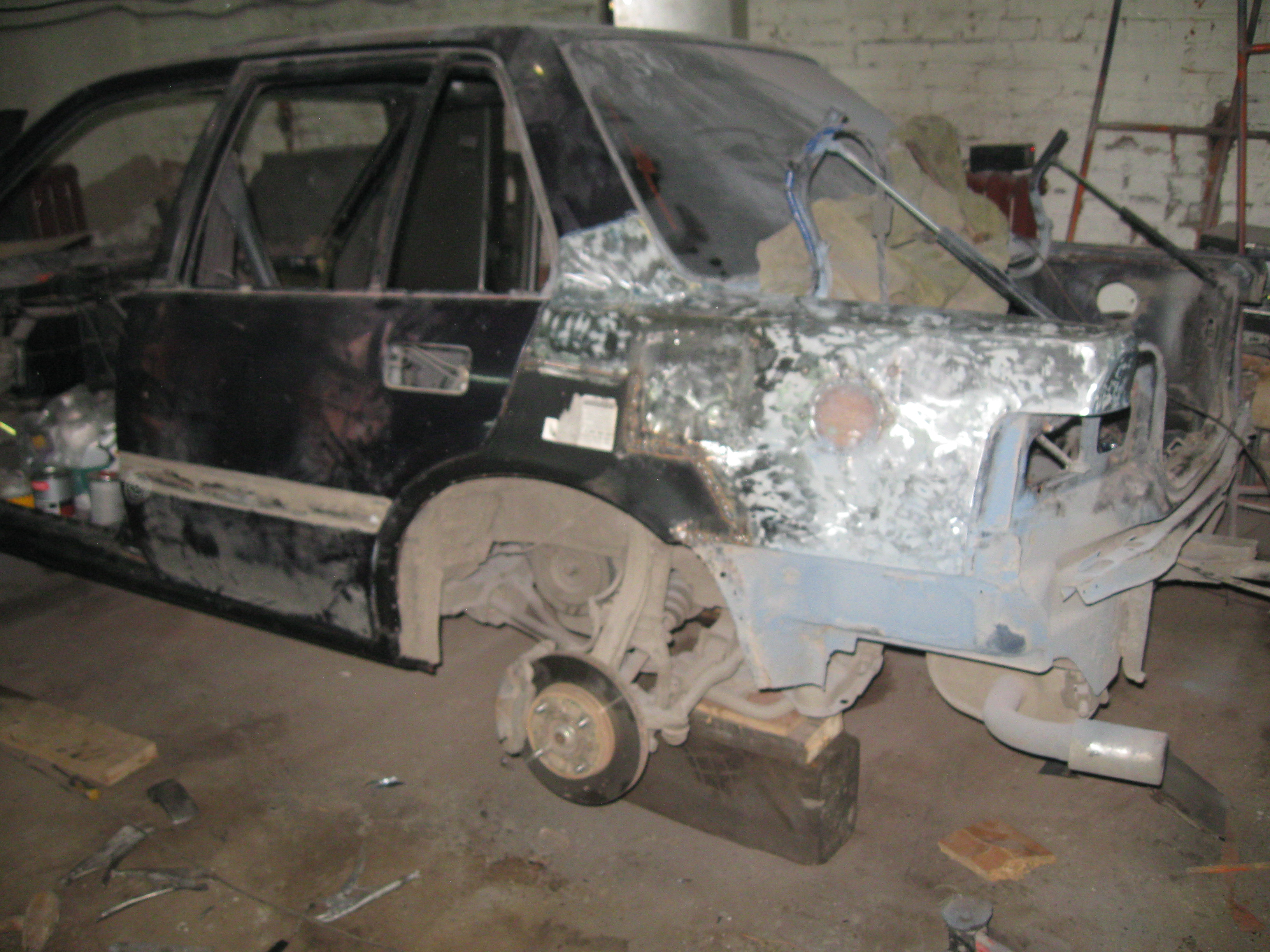

задняя арка переварена
порог тоже новий.

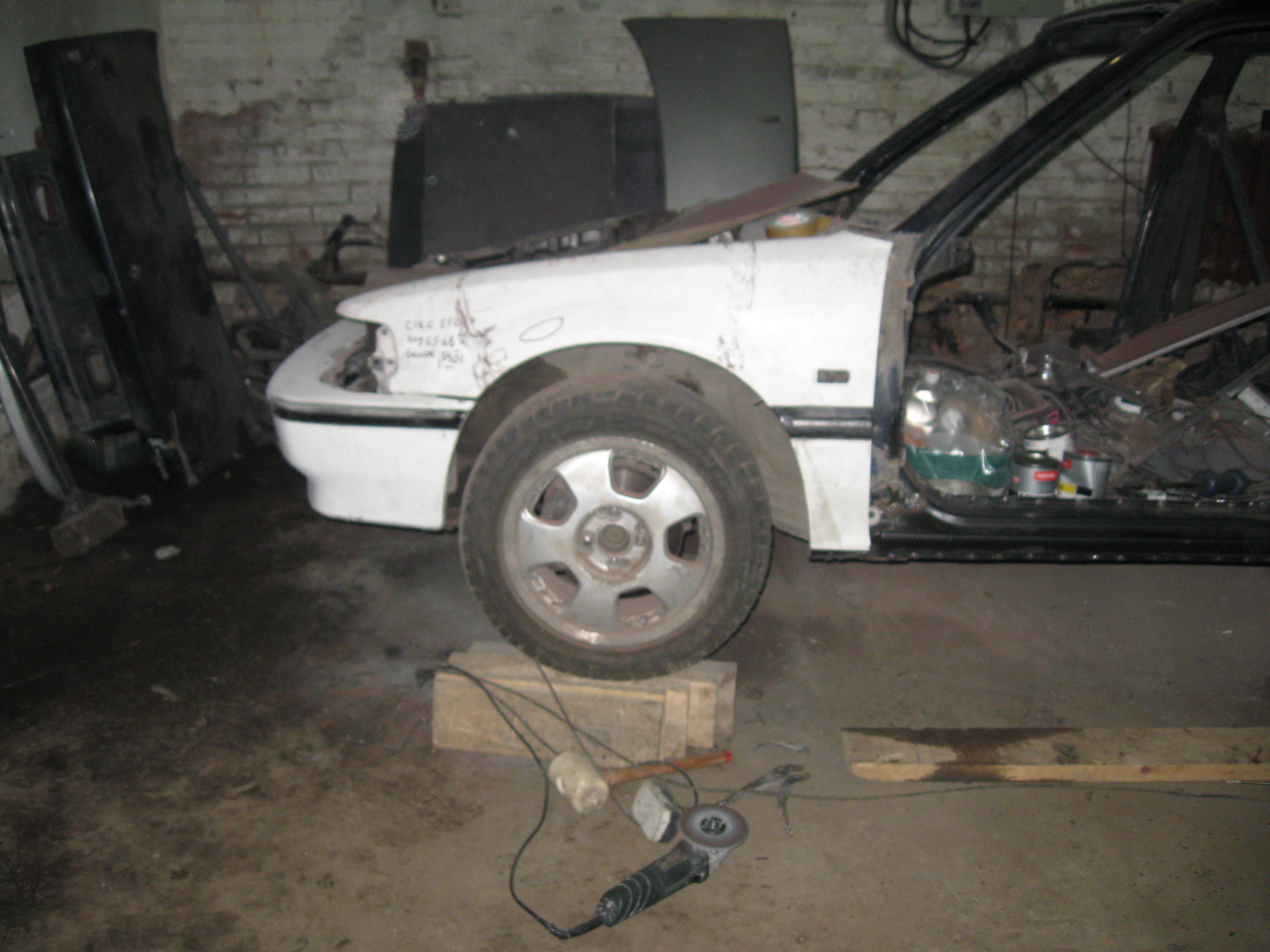

накинул панели
вот так стоит переднее колесо в арке с кастером около 10 градусов
