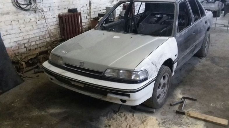

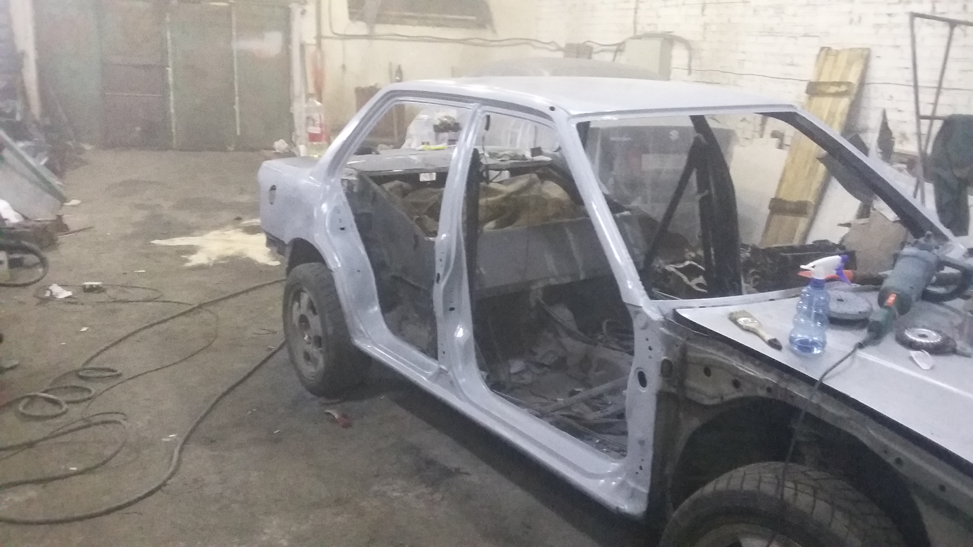

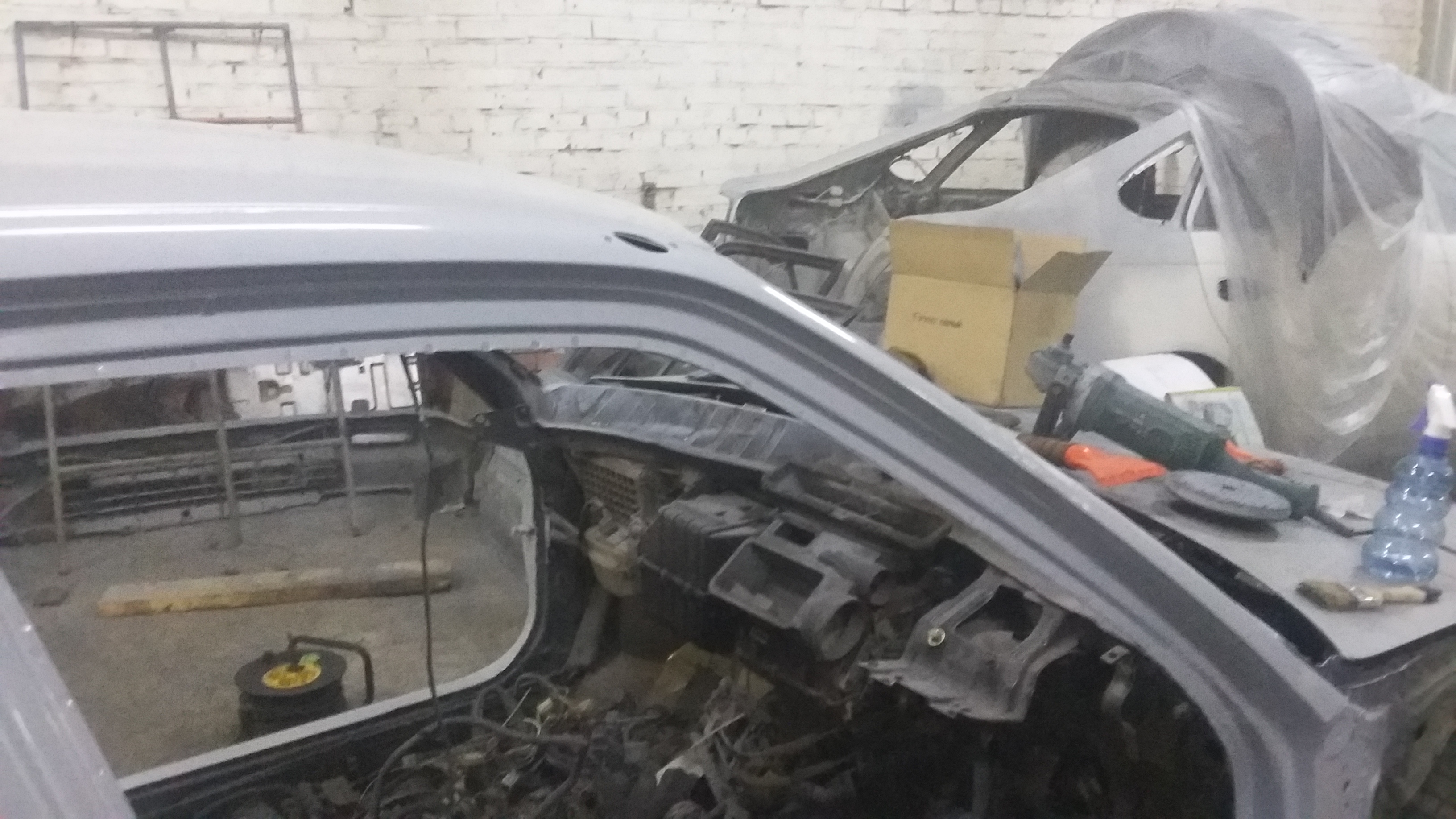

итак, последние новости таковы. жопа и морда собраны, зазоры выставлены.
благодаря сане удалось таки найти капот ровный, чему я был очень рад. в этом дырку резать не будем :facepalm: . то есть для заправки надо будет капот открывать.

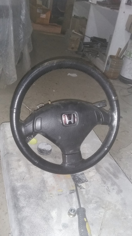

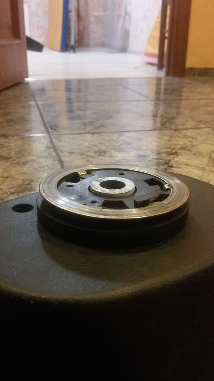

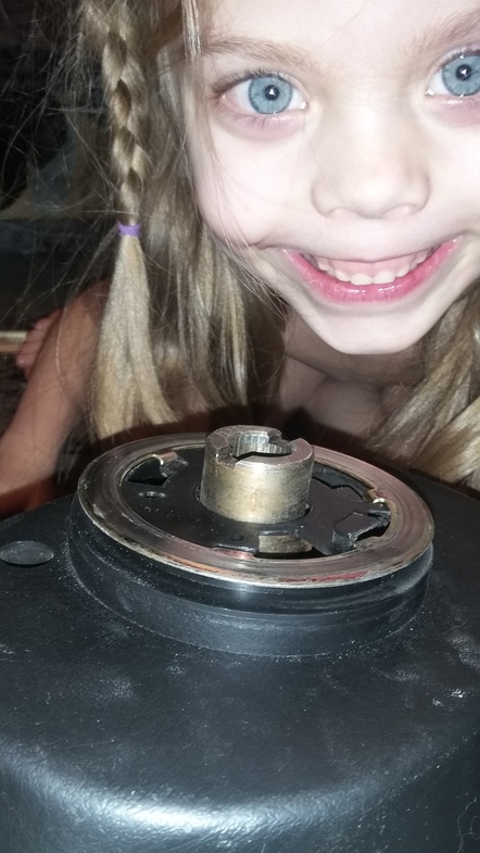

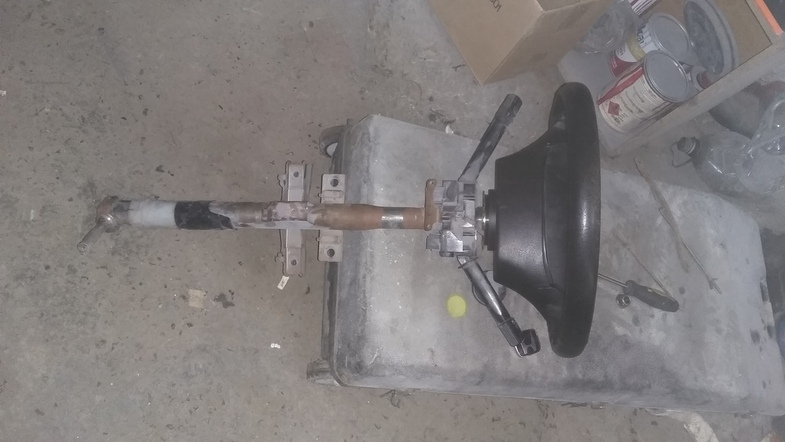

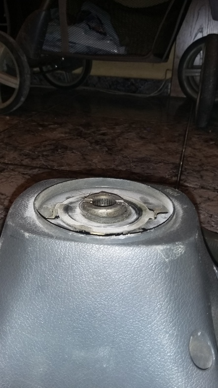

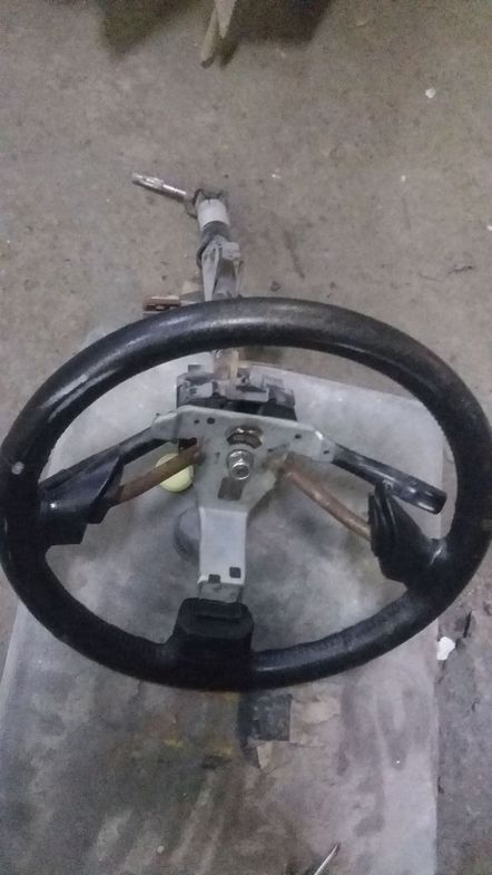

подрезал у виталика сток ег руль кожанный, давно очень хотел, мой родной от квадрата был канеш в удручающем состоянии.
сравнение показало что на ег руль втулка которая на колонку одевается длинее и шлицы в ней сидят глубже. сами шлицы одинаковые.
сток руль
ег руль
небольшая доработка напильником и ег руль проабгрейжен.
теперь руль встает на квадратовскую рулевую колонку

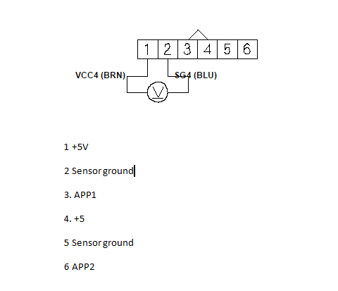

в итоге в один момент пришла модель а чтобы не заюзать для этого Throttle by wire, или другими словами не поставить электронный дроссель. краткий обзор по мануалам показал что скорее всего это вероятно сделать. тут же вспомнил что диман дим600 покупал не так давно к24, позвонил ему и действительно у него оказался ненужный электродроссель от к24 который он мне любезно задарил, за что ему огромное спасибо.
дальше ткнулся осциллом сане аккорду в акуру, понял каким сигналом он управляется, по счастью сигнал оказался не цифровой а просто шим.
сделал контроллер на чипе STM32, сперва на дискретном сигнале. получилось вот так.
phpBB [video]
дальше после консультации с петей переделал на шим сигнал. тут уже саня притащил мне педаль газа от фита, купленную во владике, и уже пробовал с реально педалью. заюзаны оба датчика положения дросселя и оба датчика положения педали.
phpBB [video]
на всякий случай сохраню распиновки разьемов дросселя и педали. обращу внимание что здесь требования по точности к датчикам положения видимо другие чем на обычном тросовом дросселе и поэтому датчики безконтактные, конструкцию не знаю, они неразборные, но похоже магнитные, работают только от 5В, если на них 3.3В подать, на выходе в любом положении - 0В.

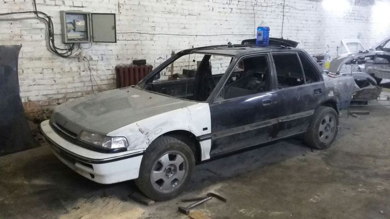

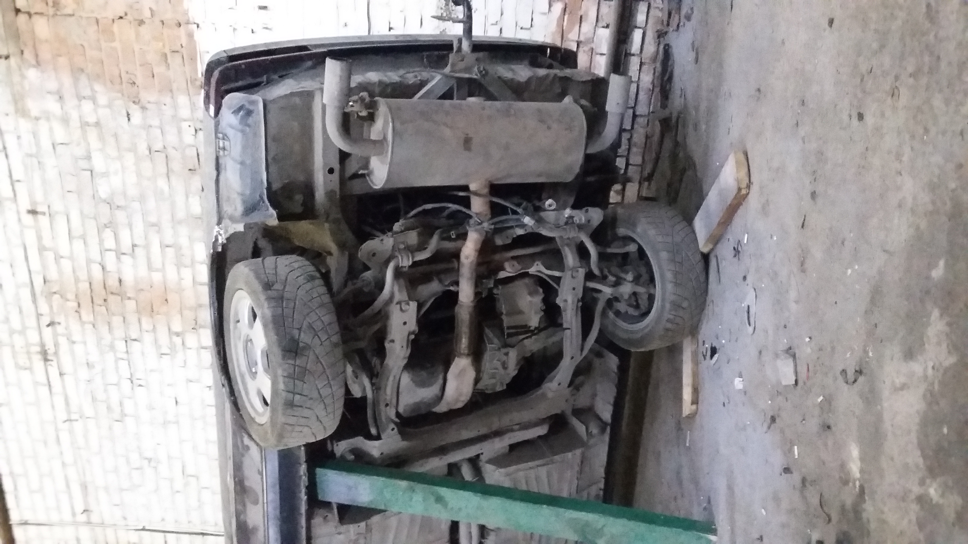

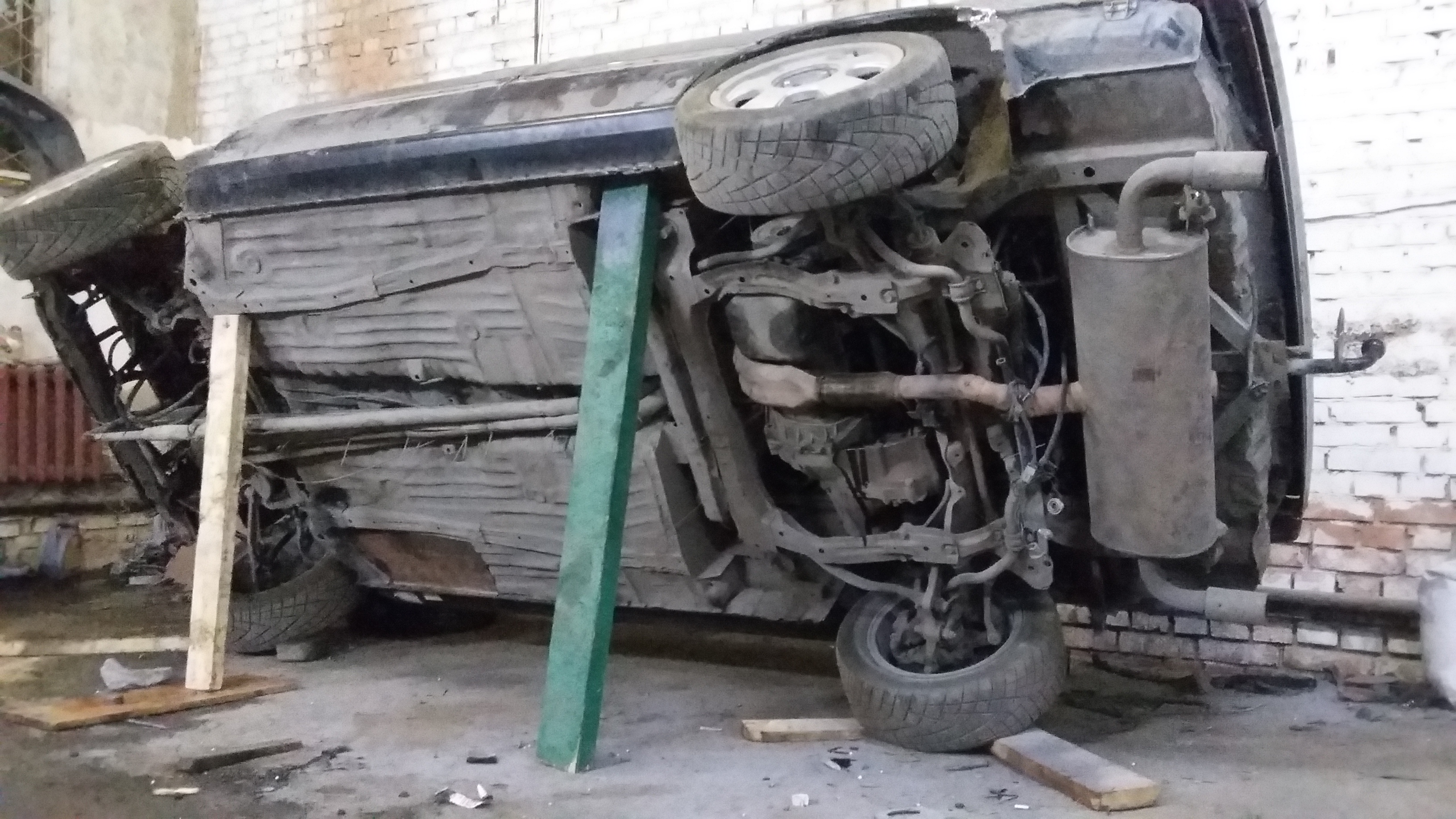

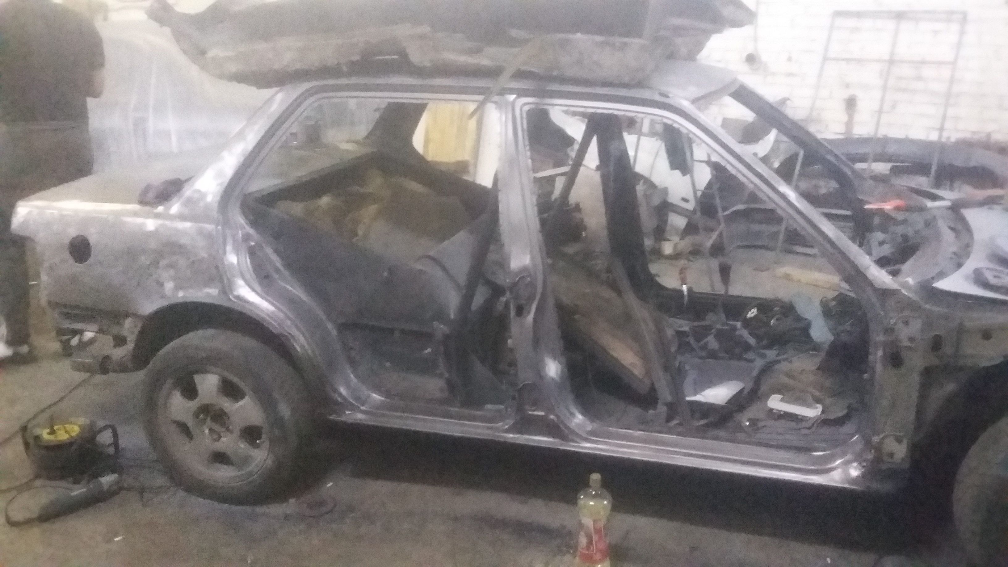

завалили машину на бок чтобы проварить снизу.

Всегда удивлялся, как можно иметь сервис без подъемника и ямы. Вот оно как оказывается)
хантер
Очень-очень хороший человек
auto:Honda Torneo.
Сообщения:783
Зарегистрирован:25 ноя 2010, 13:35
Re: Дурная голова рукам покоя не дает или собираем хонду сами  »  28 фев 2016, 09:48
28 фев 2016, 09:48
civic13 писал(а):Всегда удивлялся, как можно иметь сервис без подъемника и ямы. Вот оно как оказывается)
Андрей подъемник в жестянки очень много полезного места занимает.
HONDA TORNEO F20B хорошый пепелац
civic13
auto:Civic Vi-RS, CVT, '99
Откуда:Северск
Сообщения:3278
Re: Дурная голова рукам покоя не дает или собираем хонду сами  »  28 фев 2016, 10:21
28 фев 2016, 10:21
Ну а яма?
хантер
auto:Honda Torneo.
Сообщения:783
Re: Дурная голова рукам покоя не дает или собираем хонду сами  »  28 фев 2016, 22:30
28 фев 2016, 22:30
civic13 писал(а):Ну а яма?
а ты попробуй с ямы варить)))
civic13
Откуда:Северск
Сообщения:3278
Re: Дурная голова рукам покоя не дает или собираем хонду сами  »  28 фев 2016, 22:55
28 фев 2016, 22:55
Регулярно вижу, как знакомый варит с ямы. Да материться когда на него капает пуш сало и летят искры

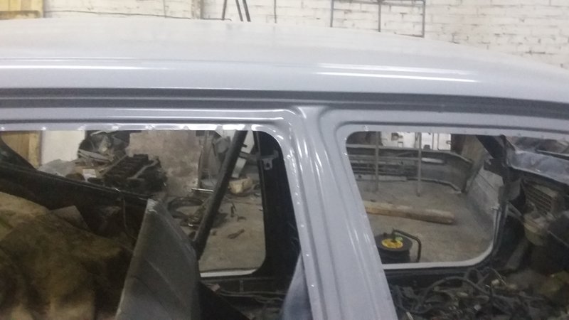

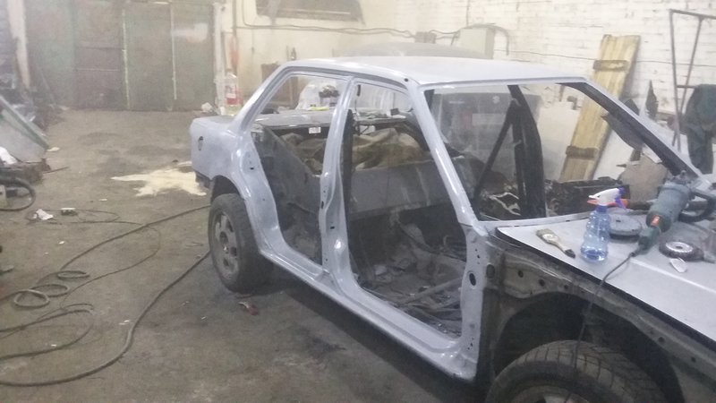

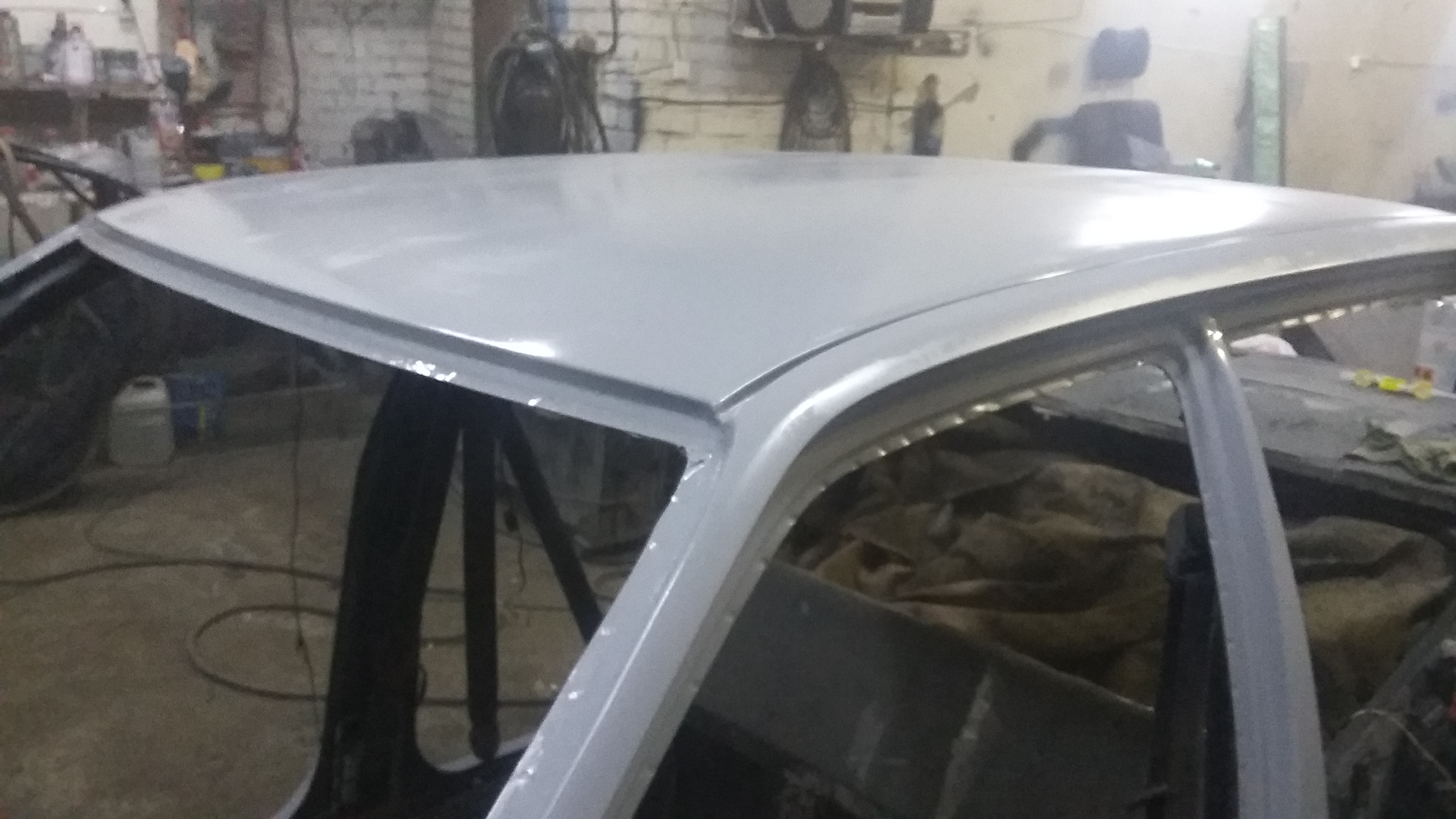

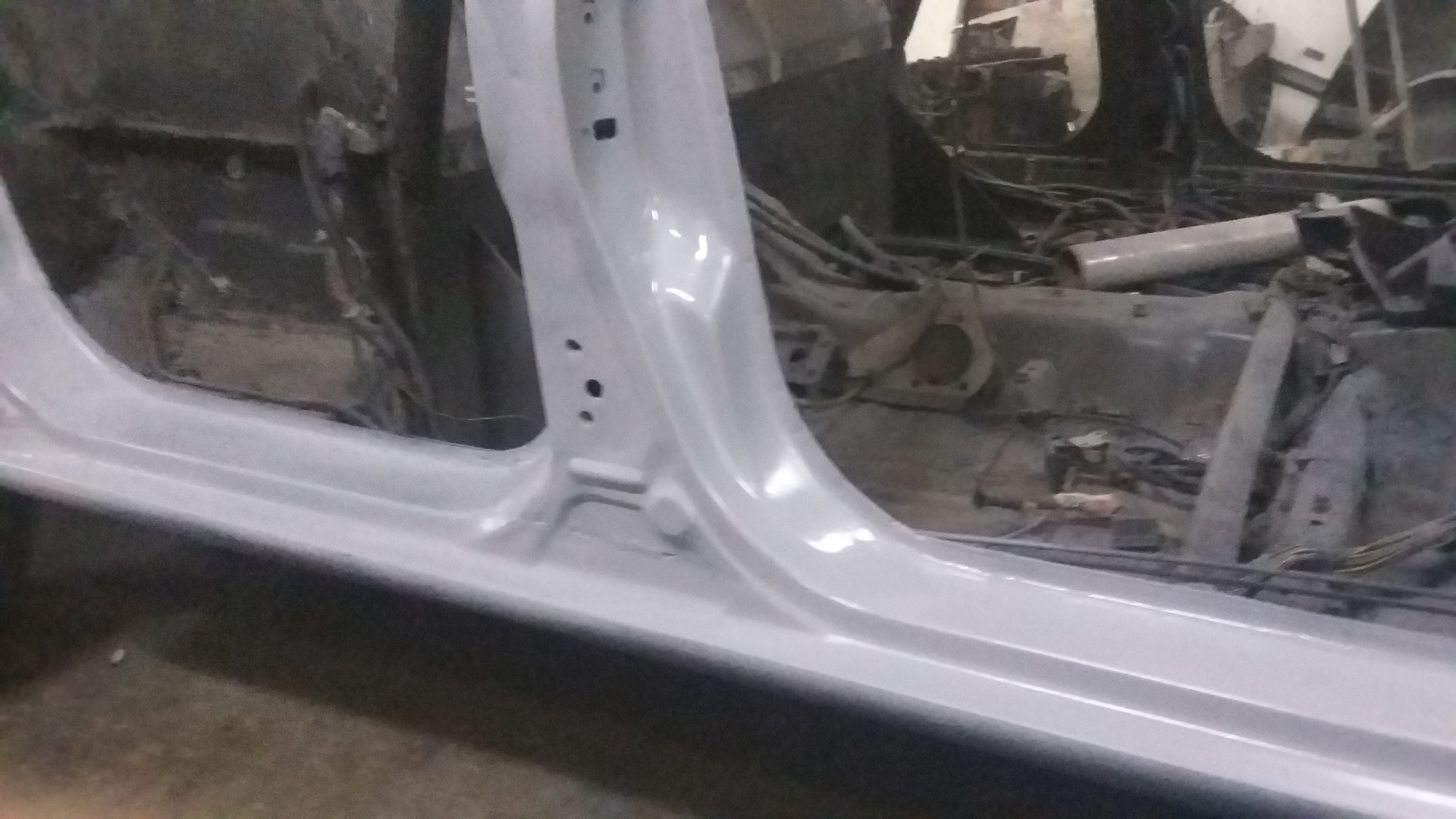

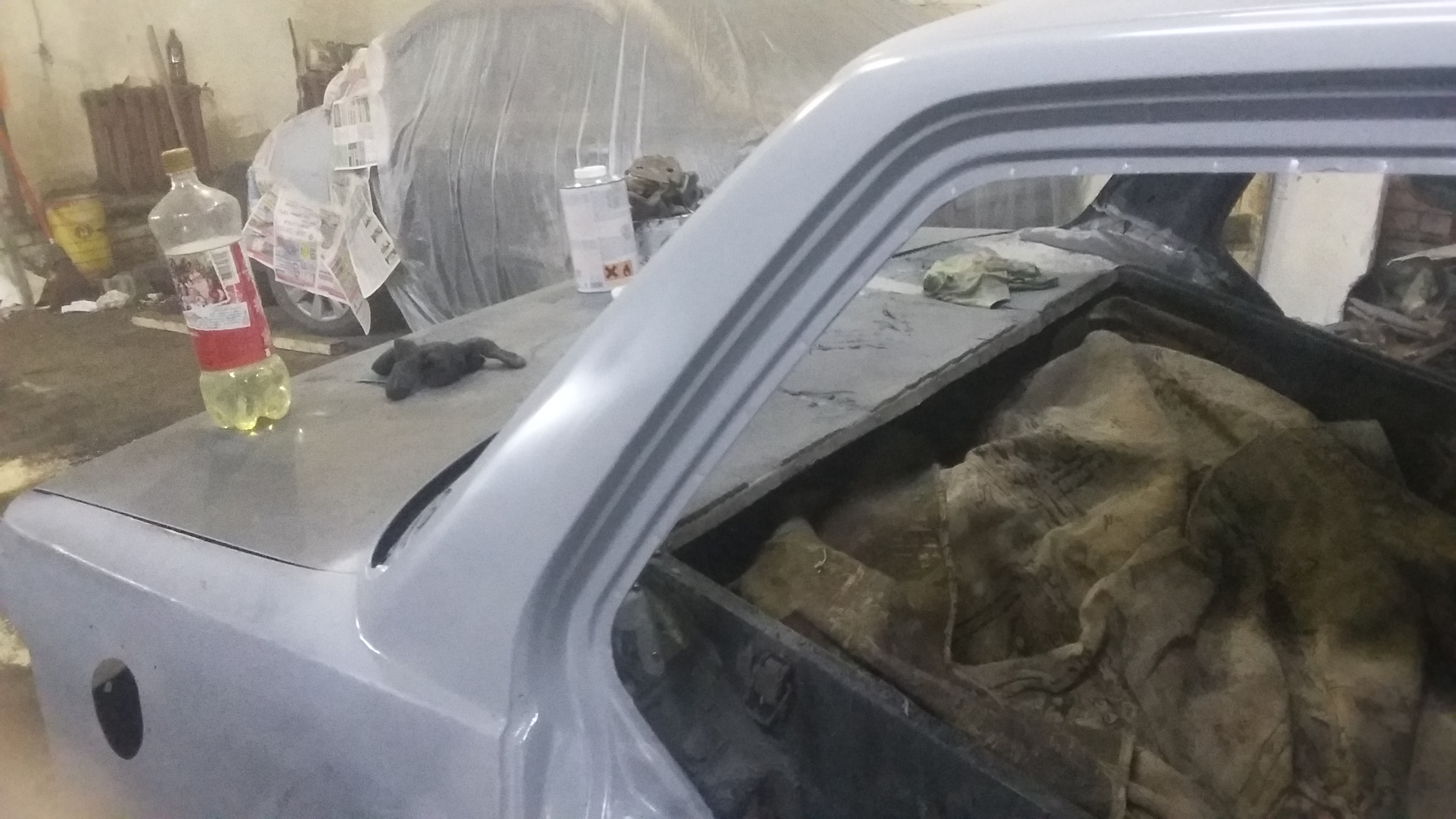

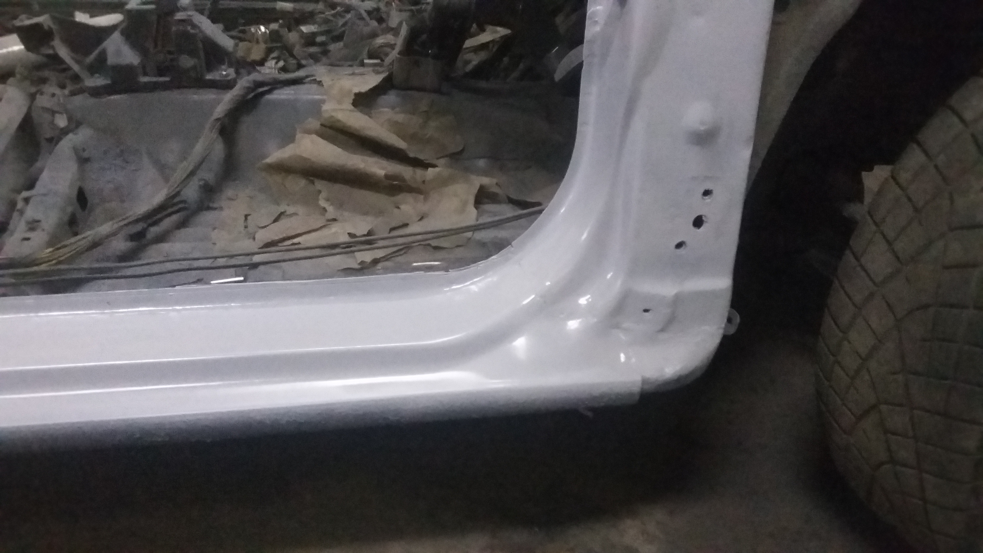

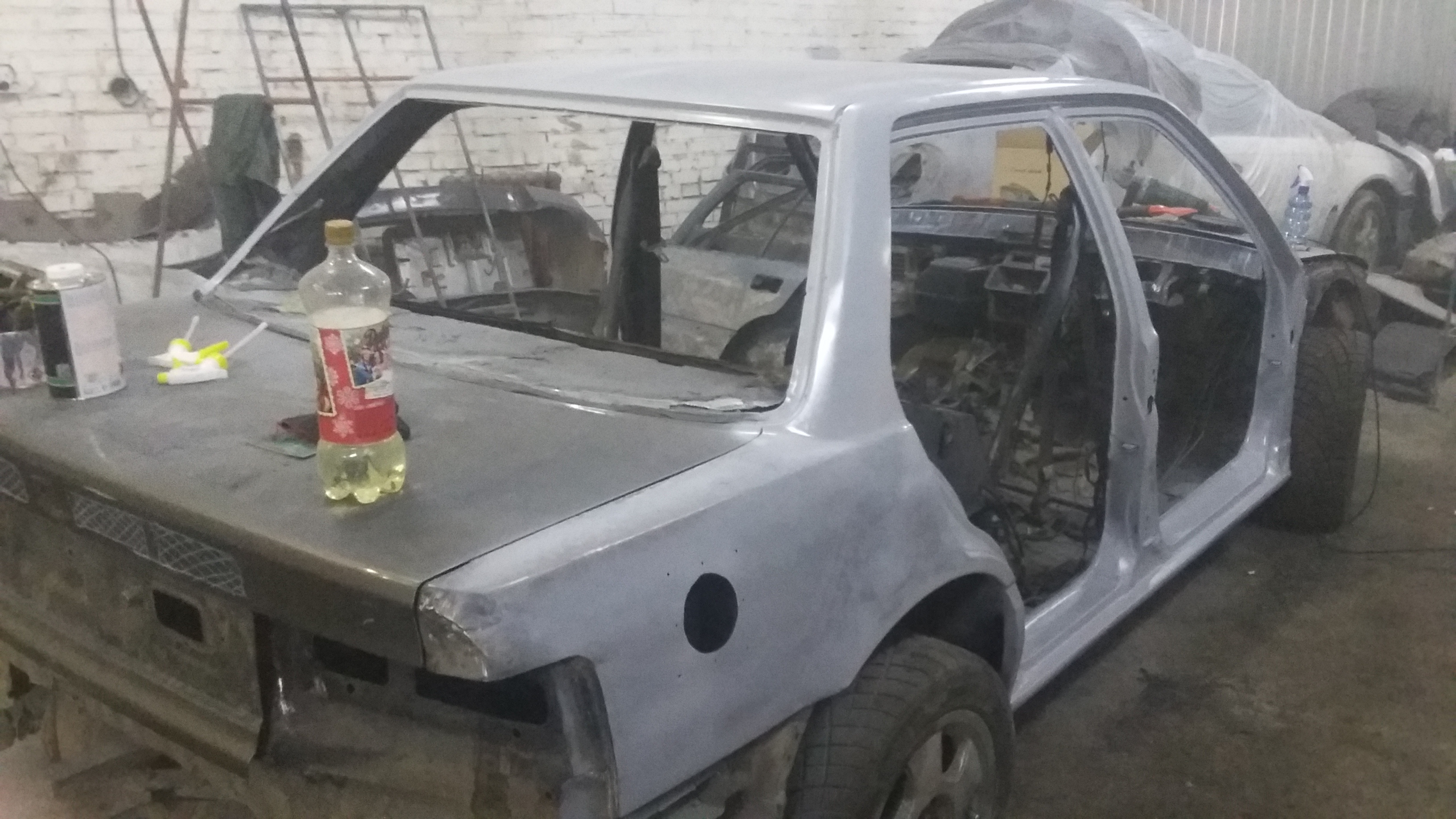

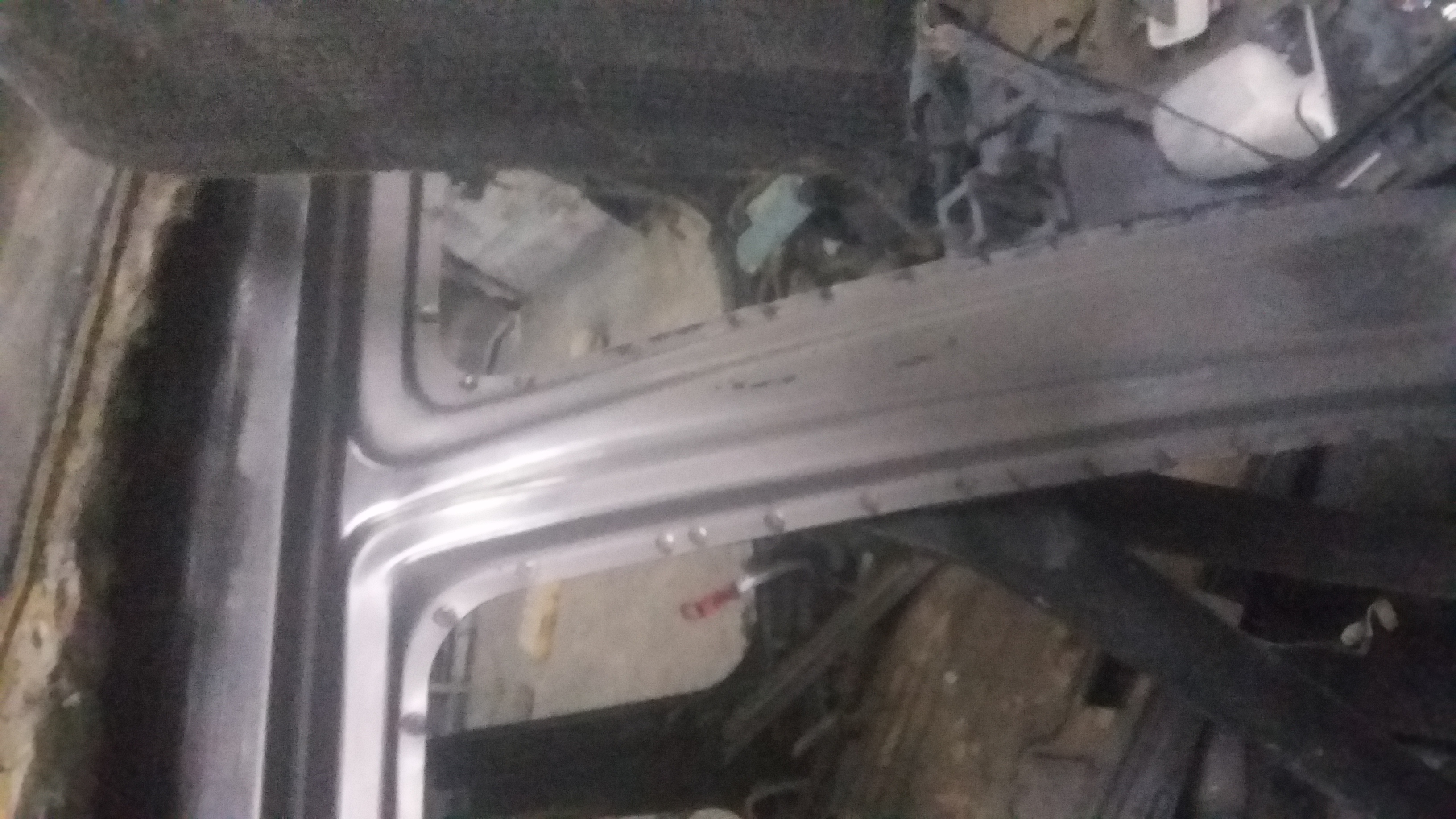

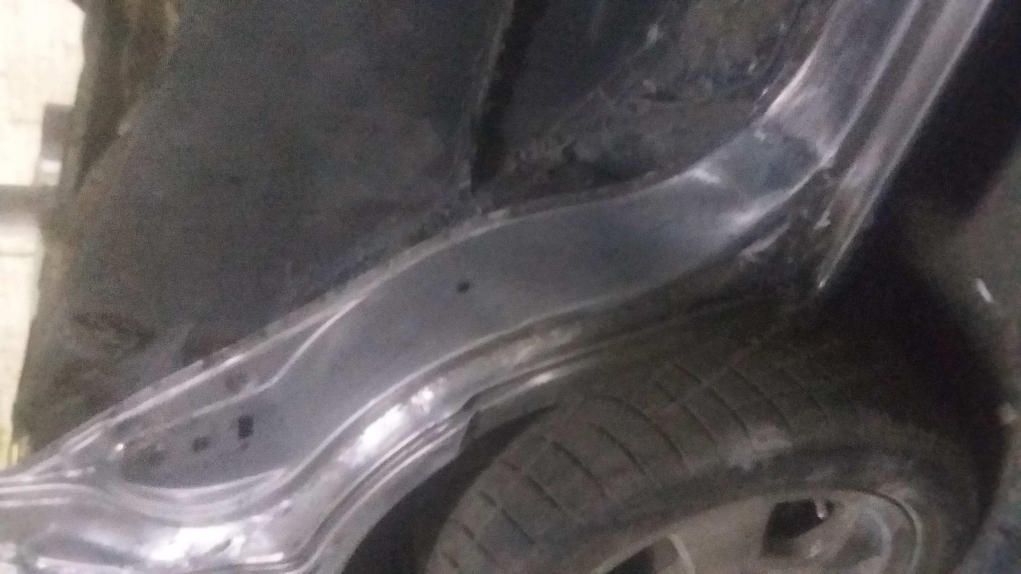

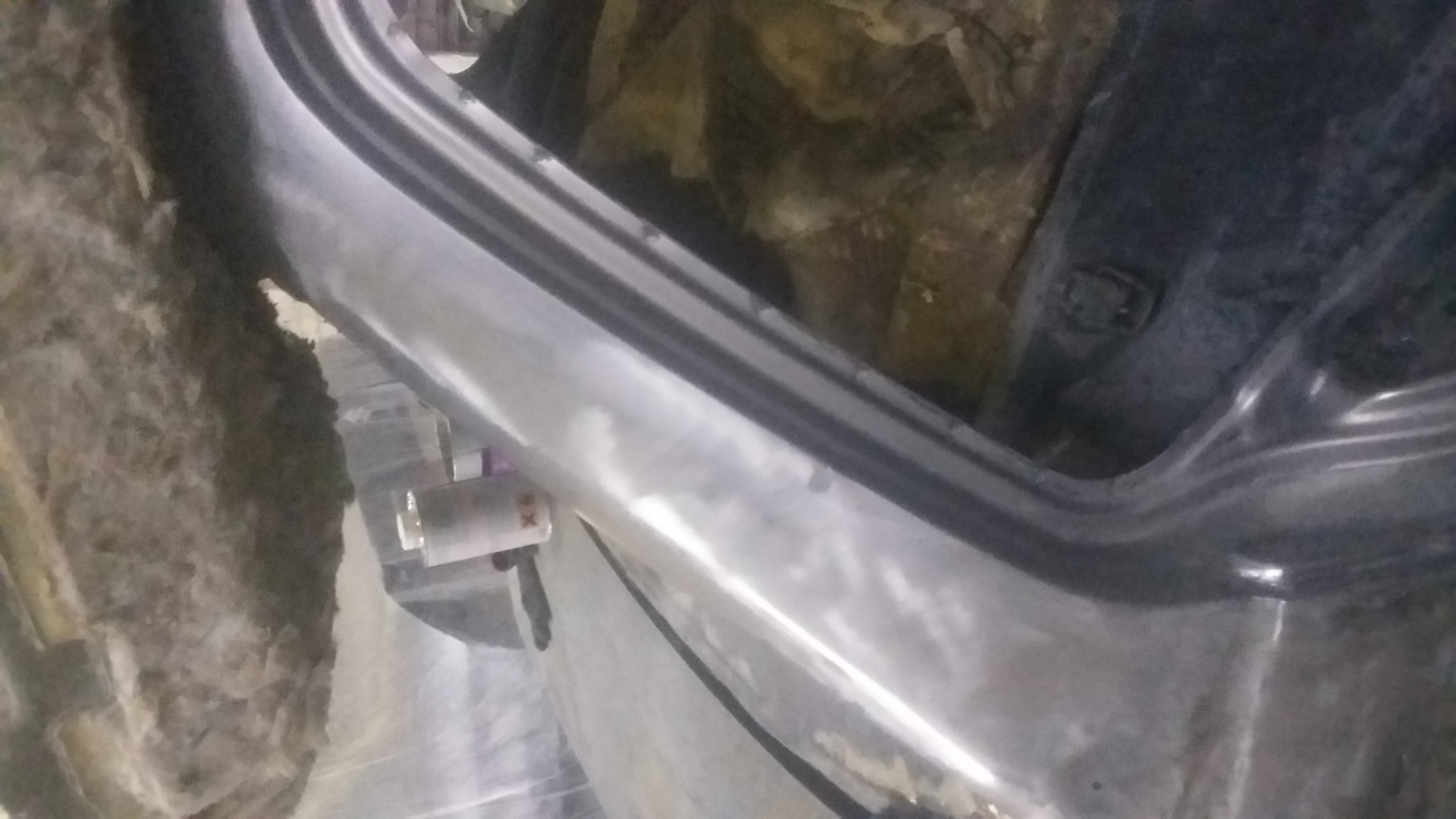

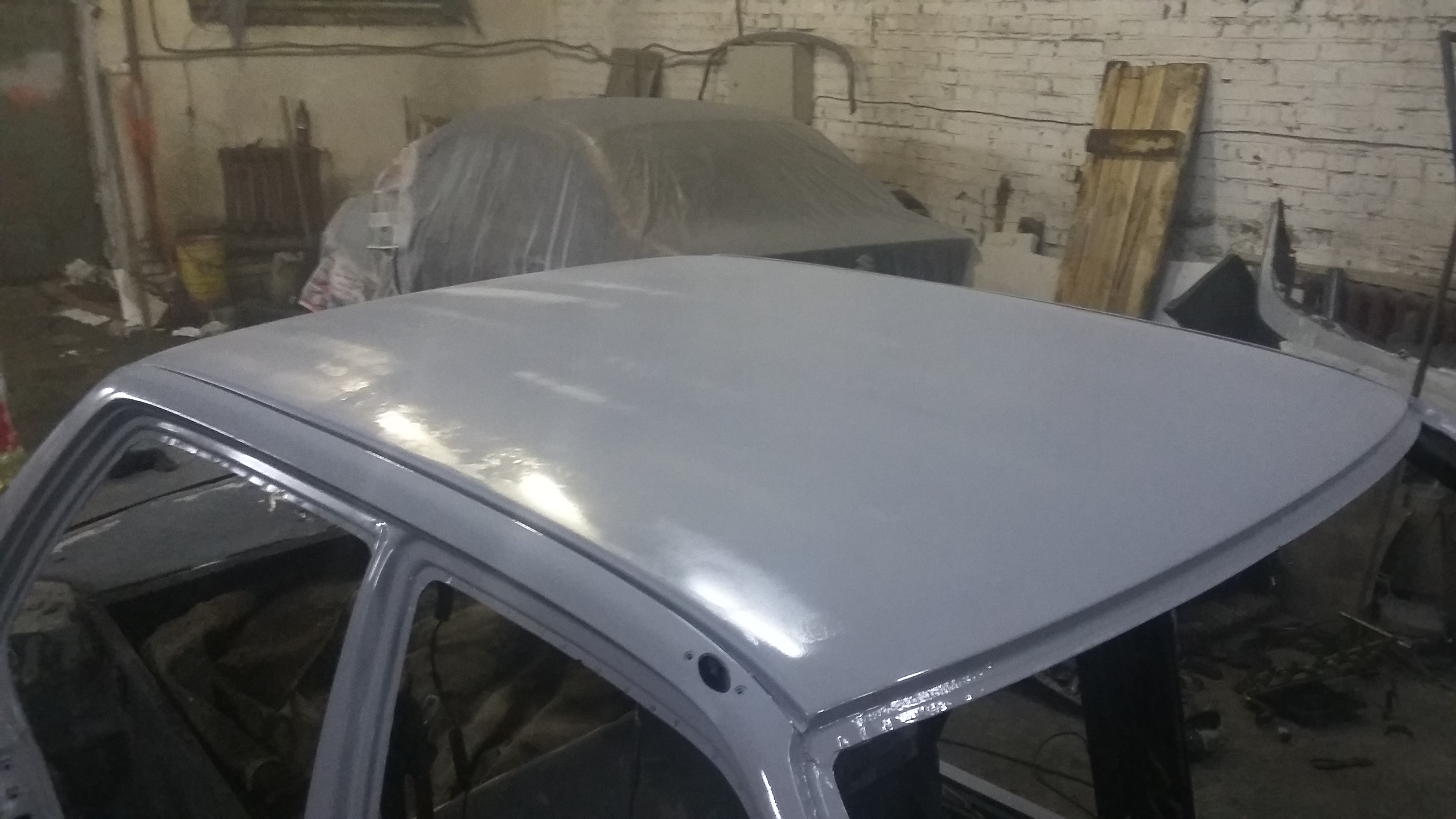

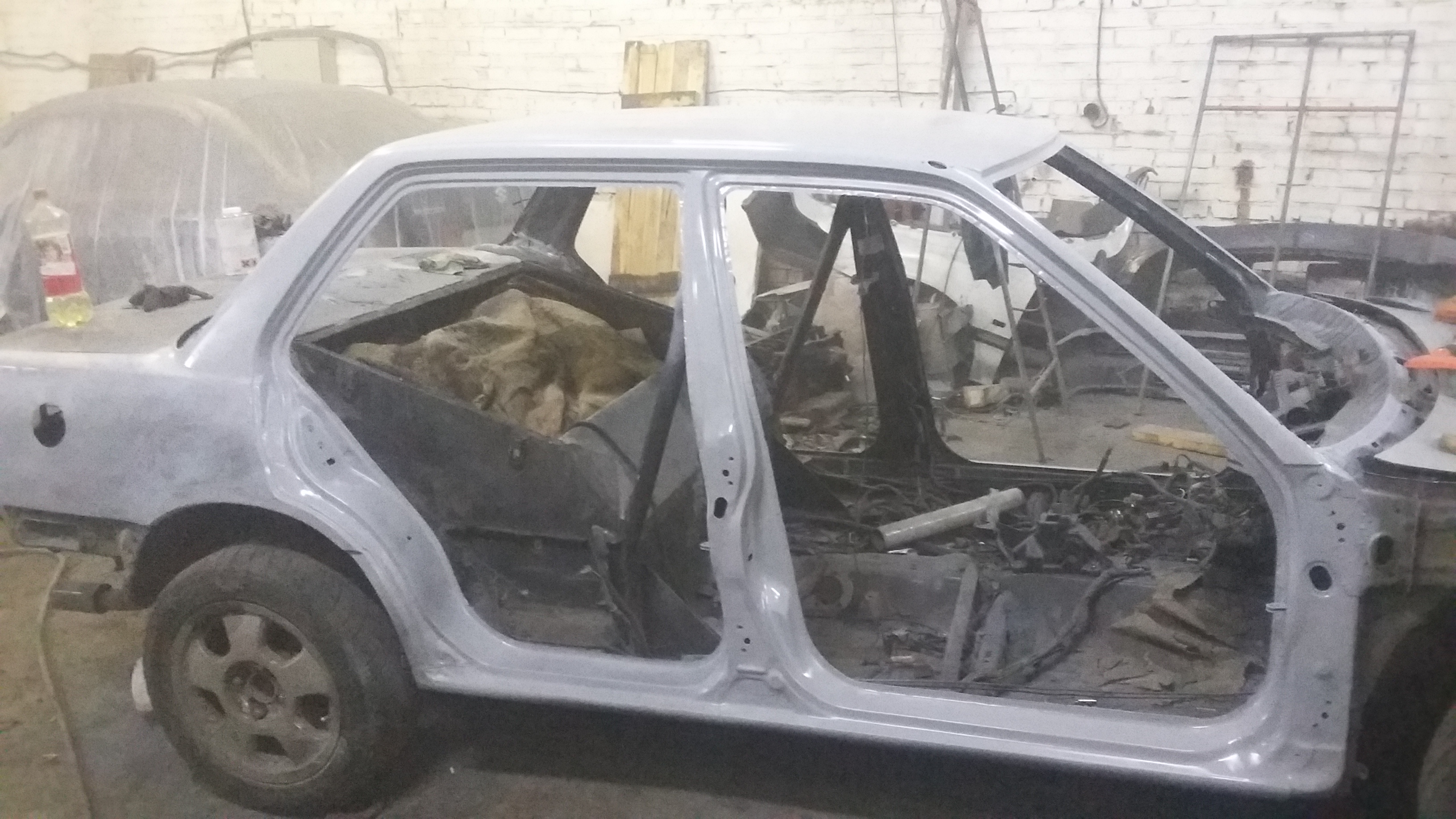

зачистили всё до голого металла, вместе с проемами. это касалось только новых элементов (не контрактных а новых с икзиста) и тех что до этого ремонтировались.
дальше задули всё это эпоксидным грунтом.
похоже дело потихоньку идет к покраске!
