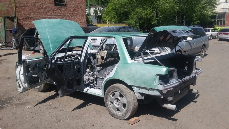

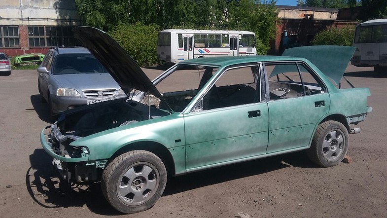

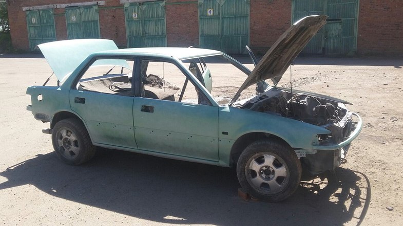

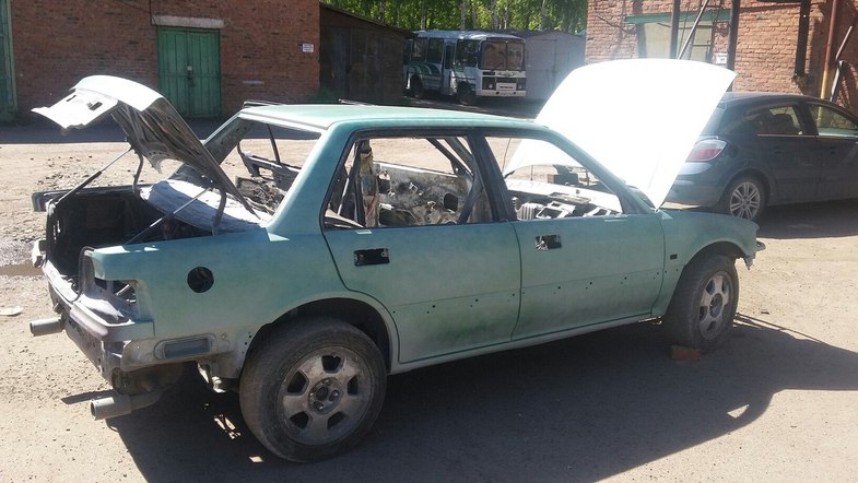

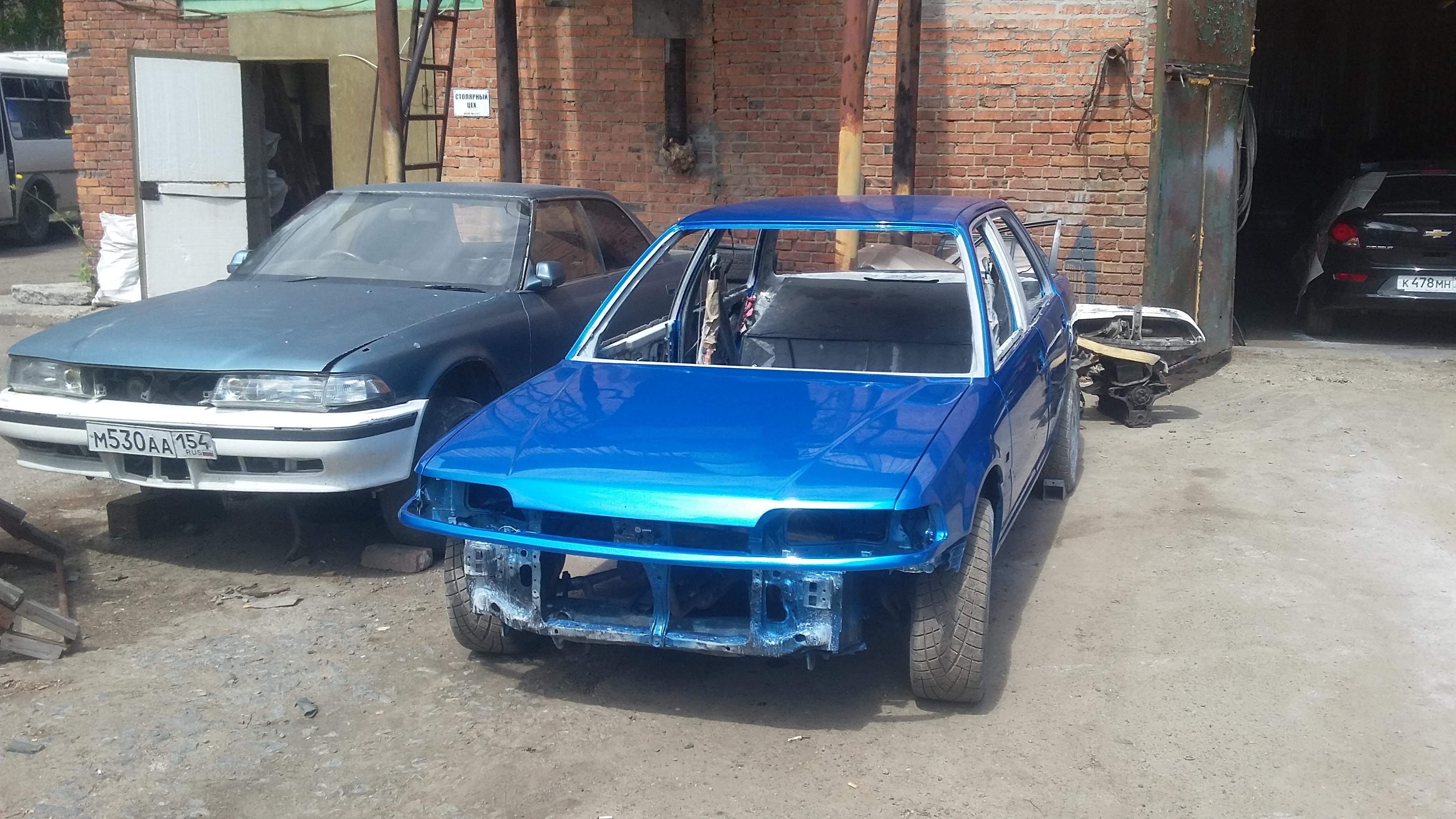

давно ничего не обновлял!
на самом деле машина уже почти готова!

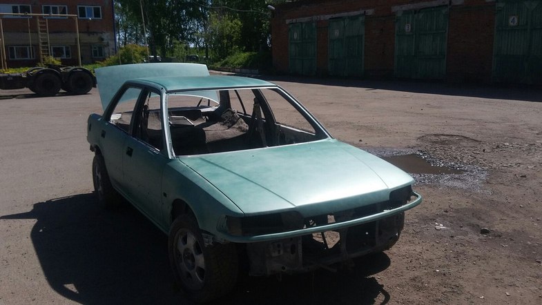

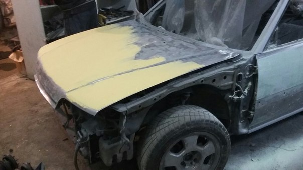

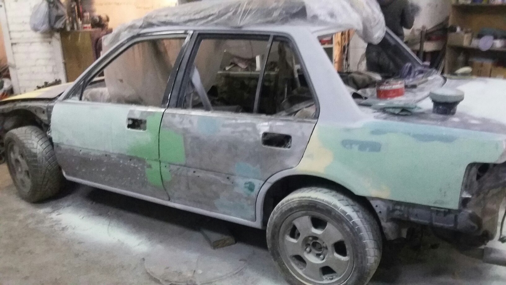

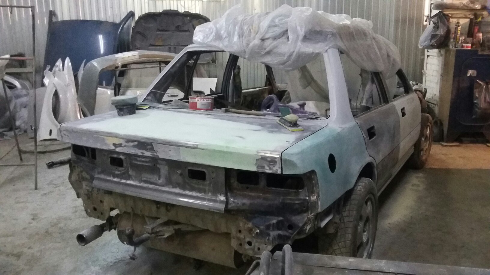

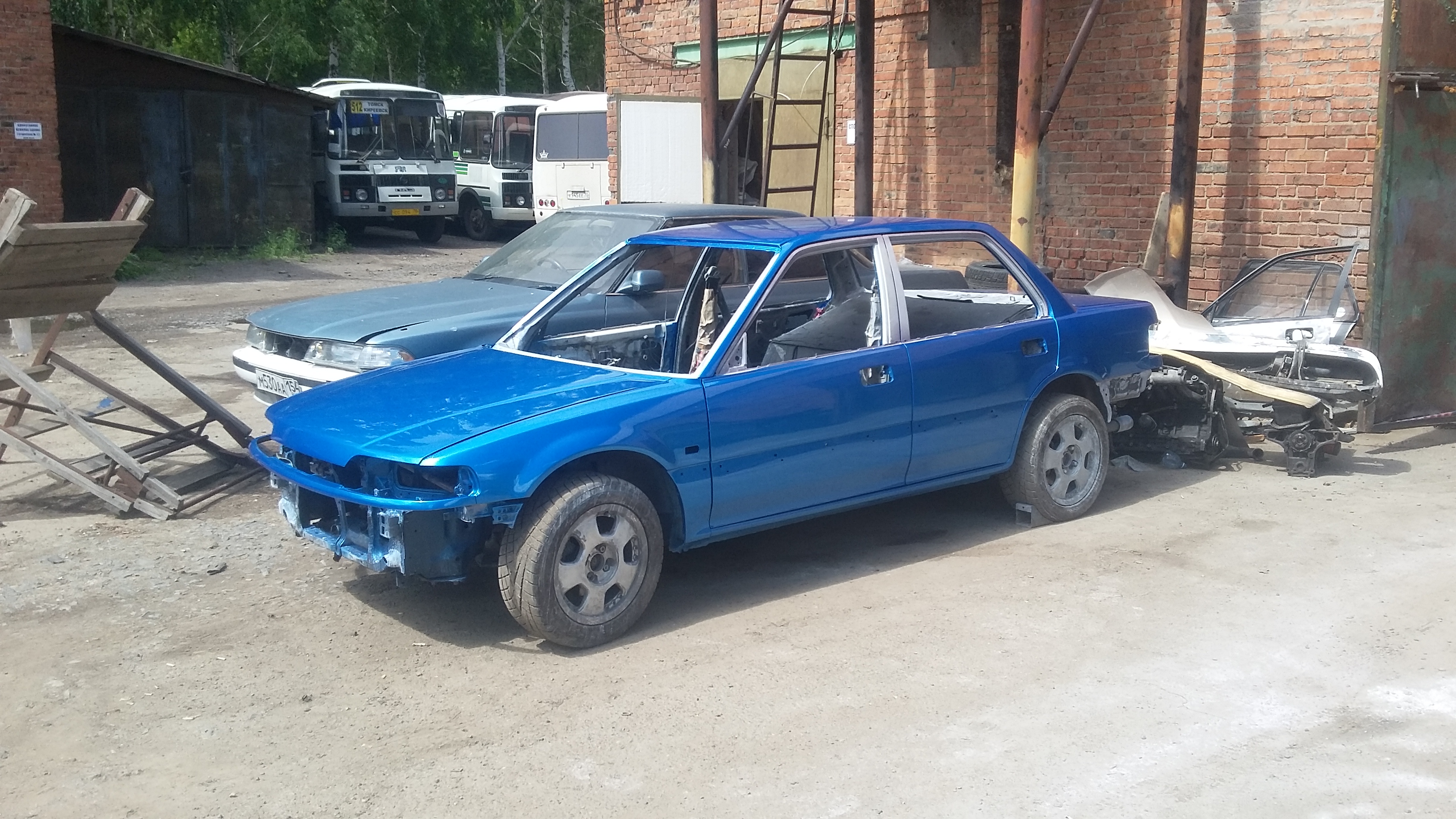

машину дошпаклевали, подготовили к покраске, заместо проявки задули первой попавшейся краской! по фото видно и зазоры и в каком состоянии теперь кузов!

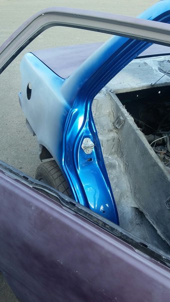

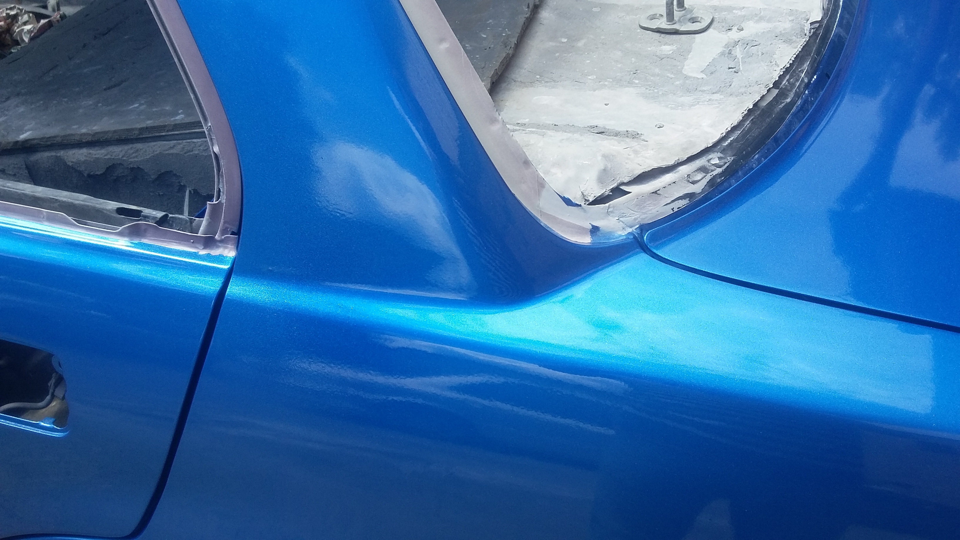

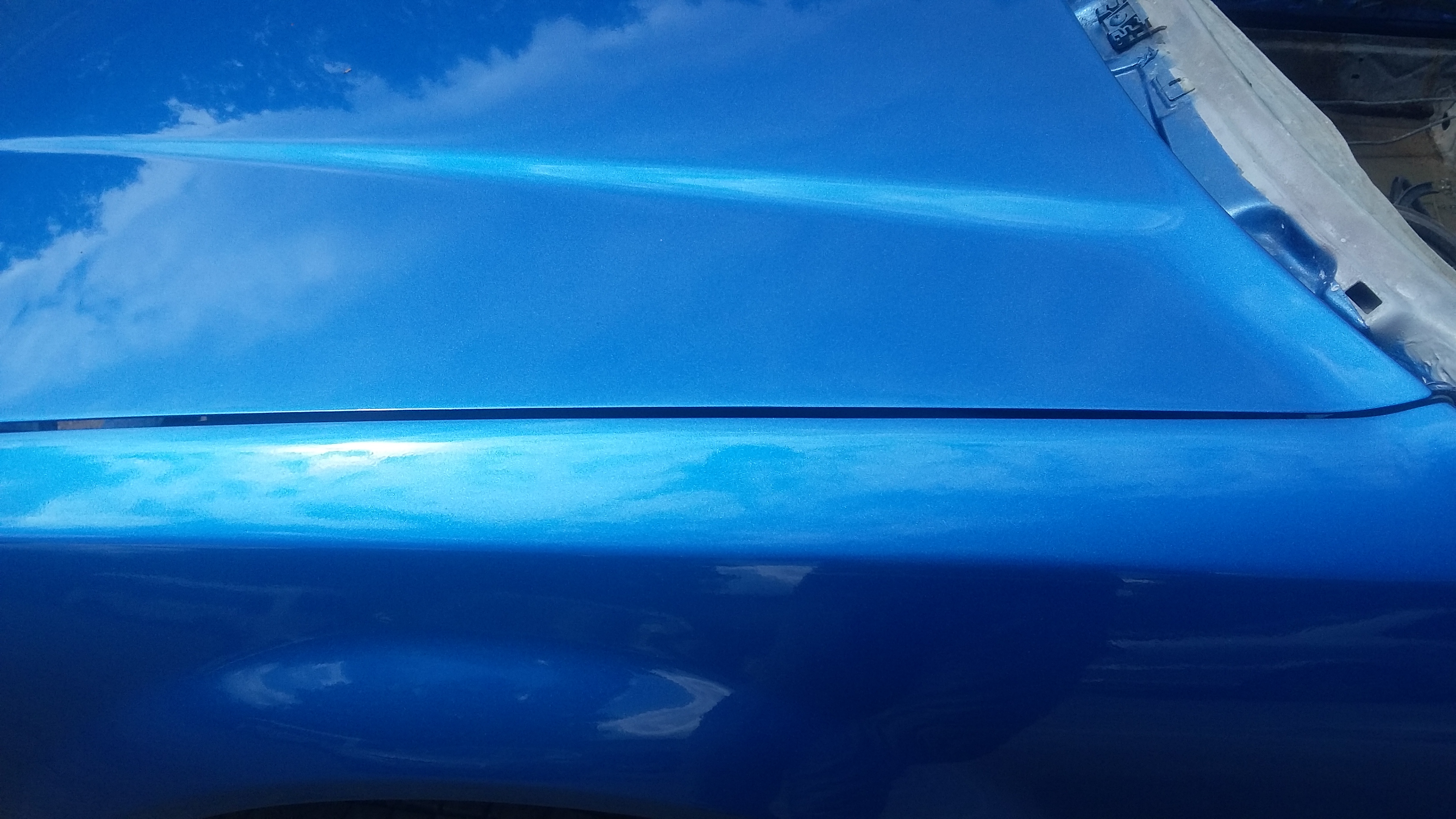

дальше было много споров, обсуждений, просмотров палитр и видосов с интернета, даже два раза ездил в автоэмали и в итоге был выбран цвет от Лотуса под наименованием Laser Blue! конечно то что это фирменный цвет лотуса далеко не последнюю роль в выборе сыграло. в итоге пока совершенно не разочарован выбором :D
краска была куплена сразу на всю машину

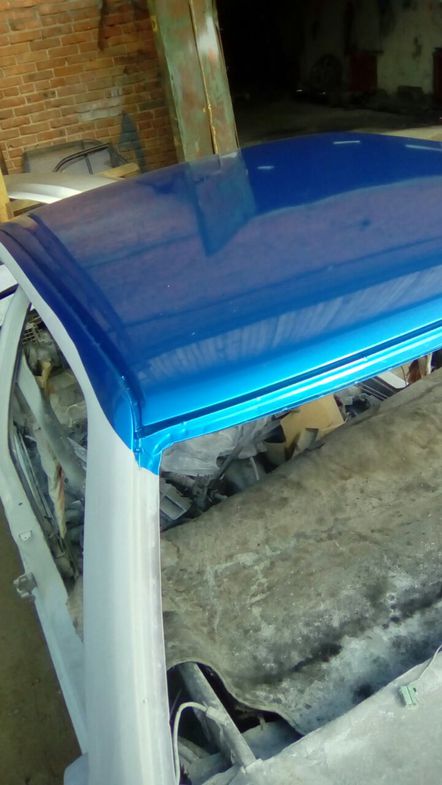

сперва задули крышу

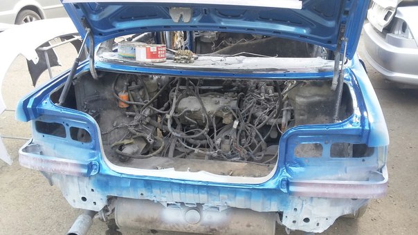

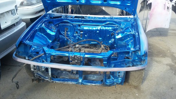

и потом задули изнутри капот с багажником, проемы. и случился очень приятный сюрприз. пацаны отпидорили подкапотку и тоже её задули в цвет кузова. я изначально такого не планировал но остался очень доволен таким нежданчиком :)
цвет вживую ваще чума!!!
сейчас осталось покрасить снаружи кузов, что я надеюсь произойдет на днях!

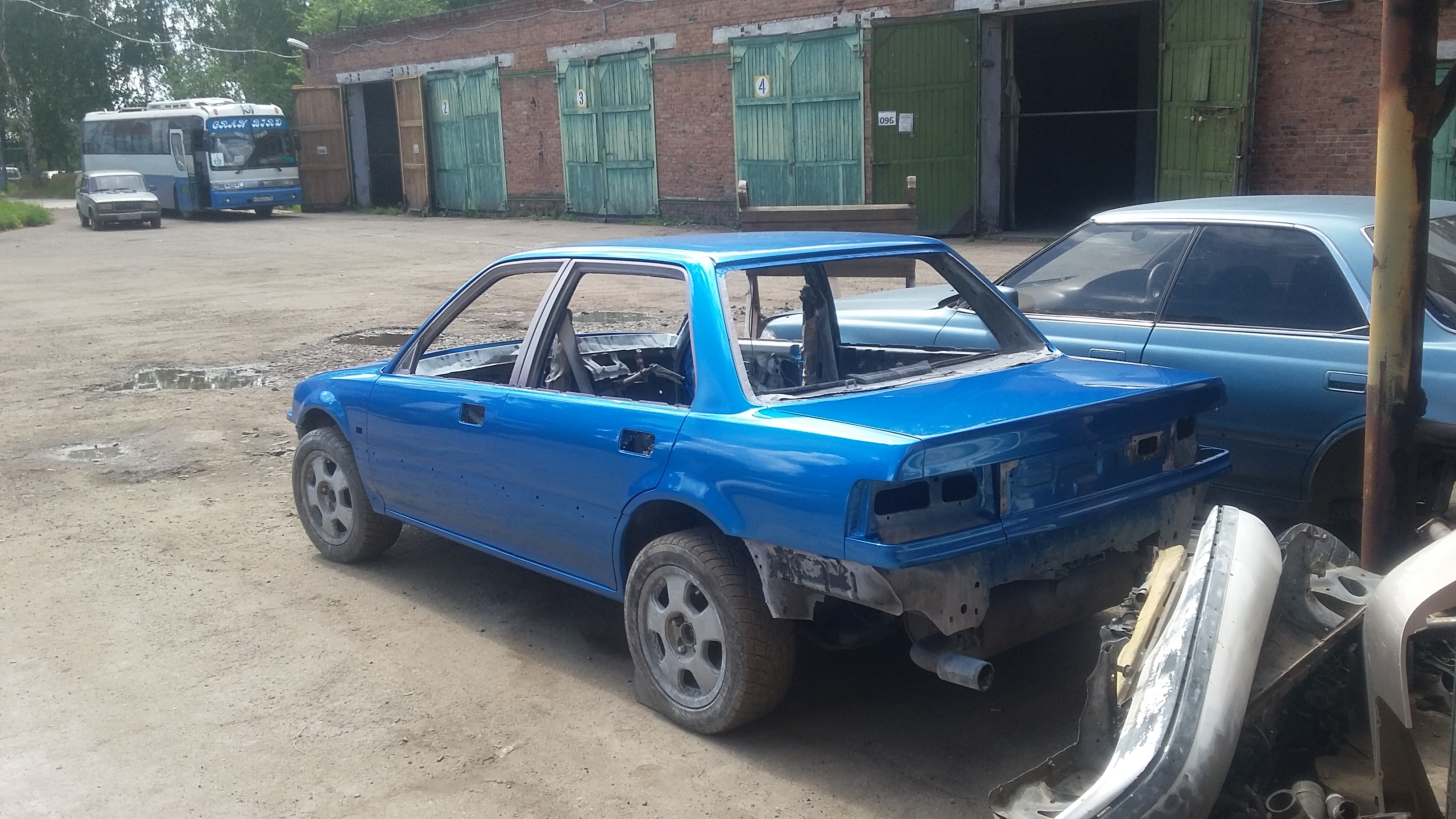

покрашено

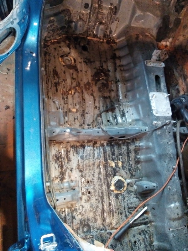

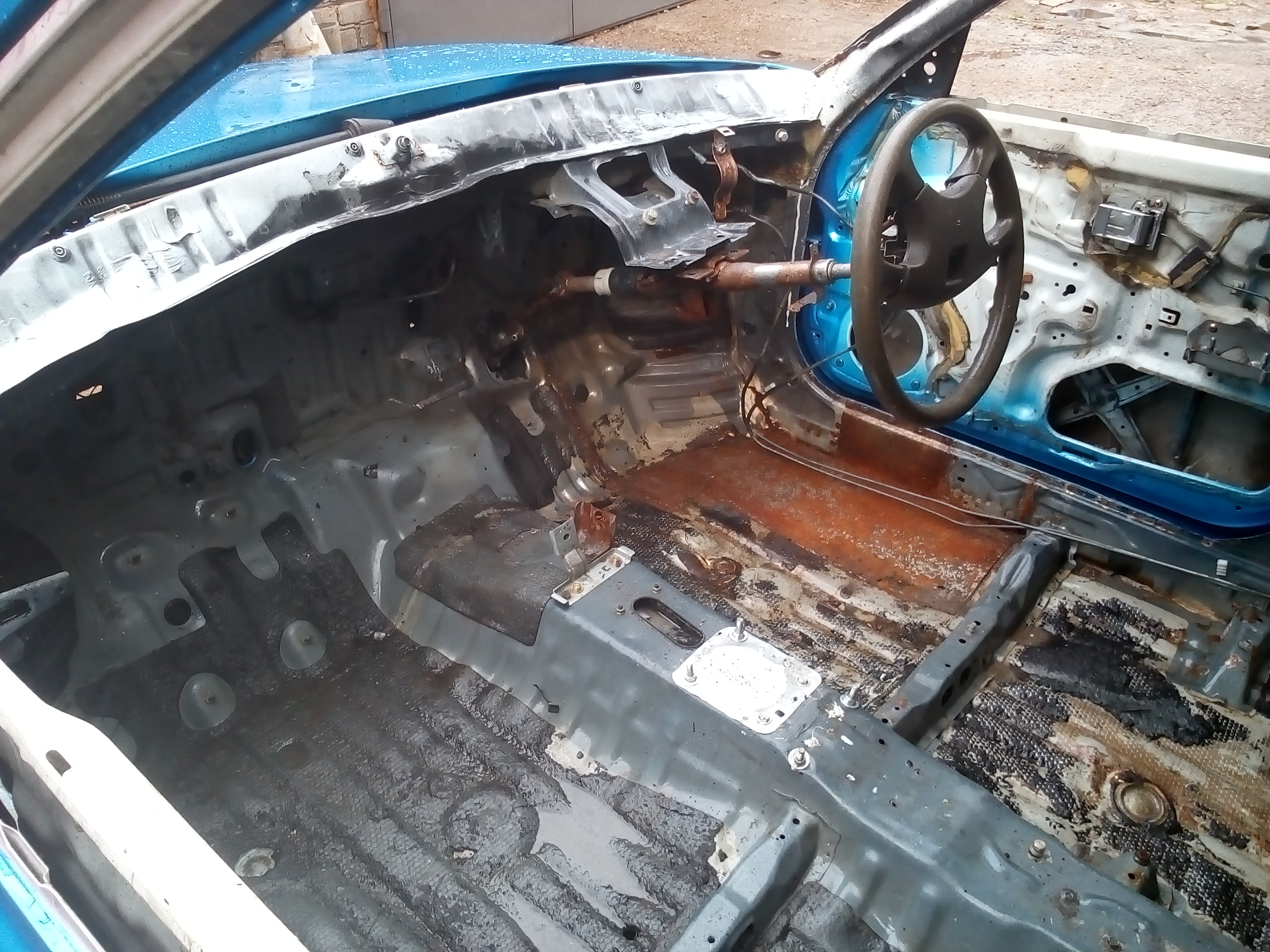

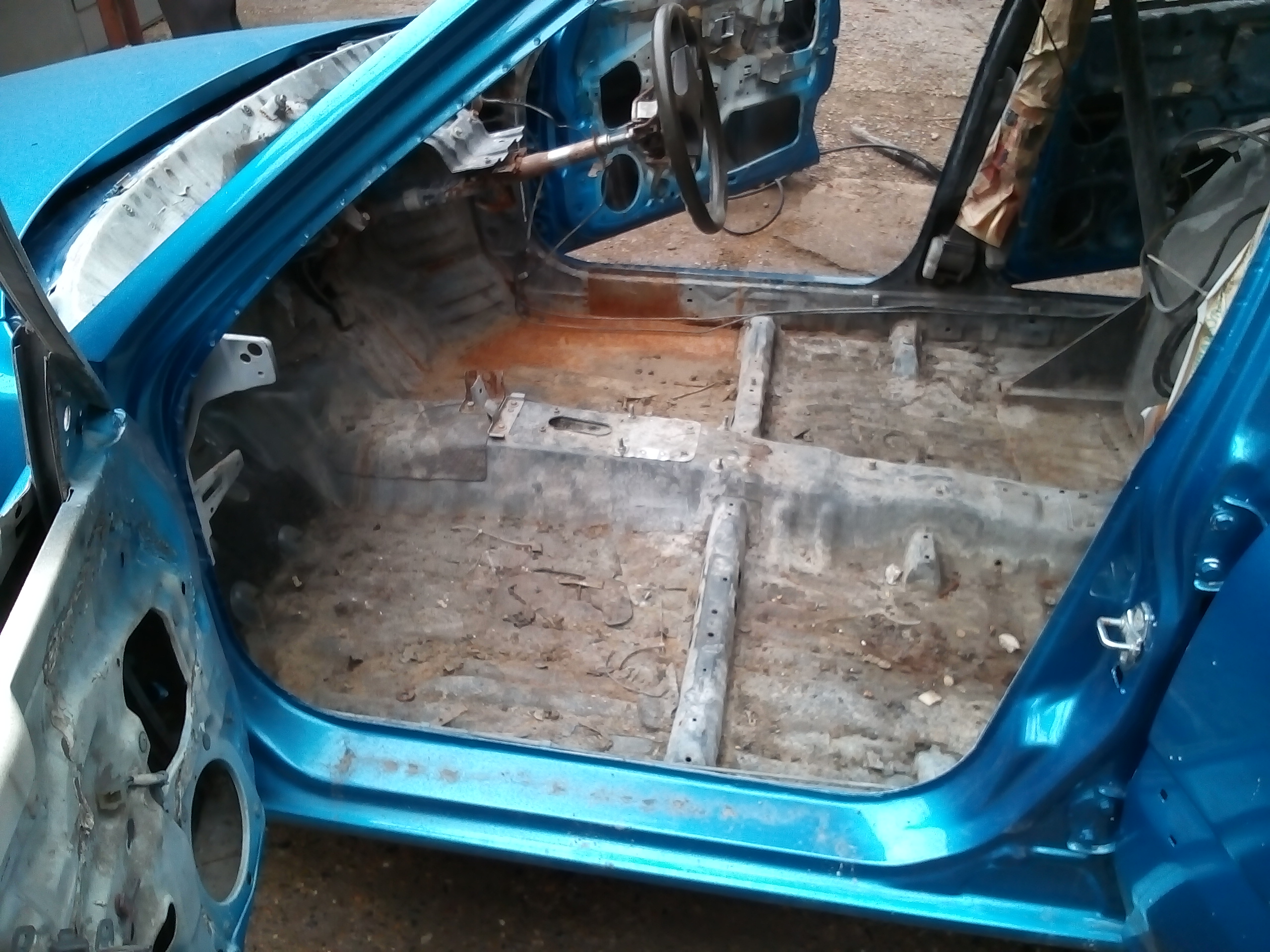

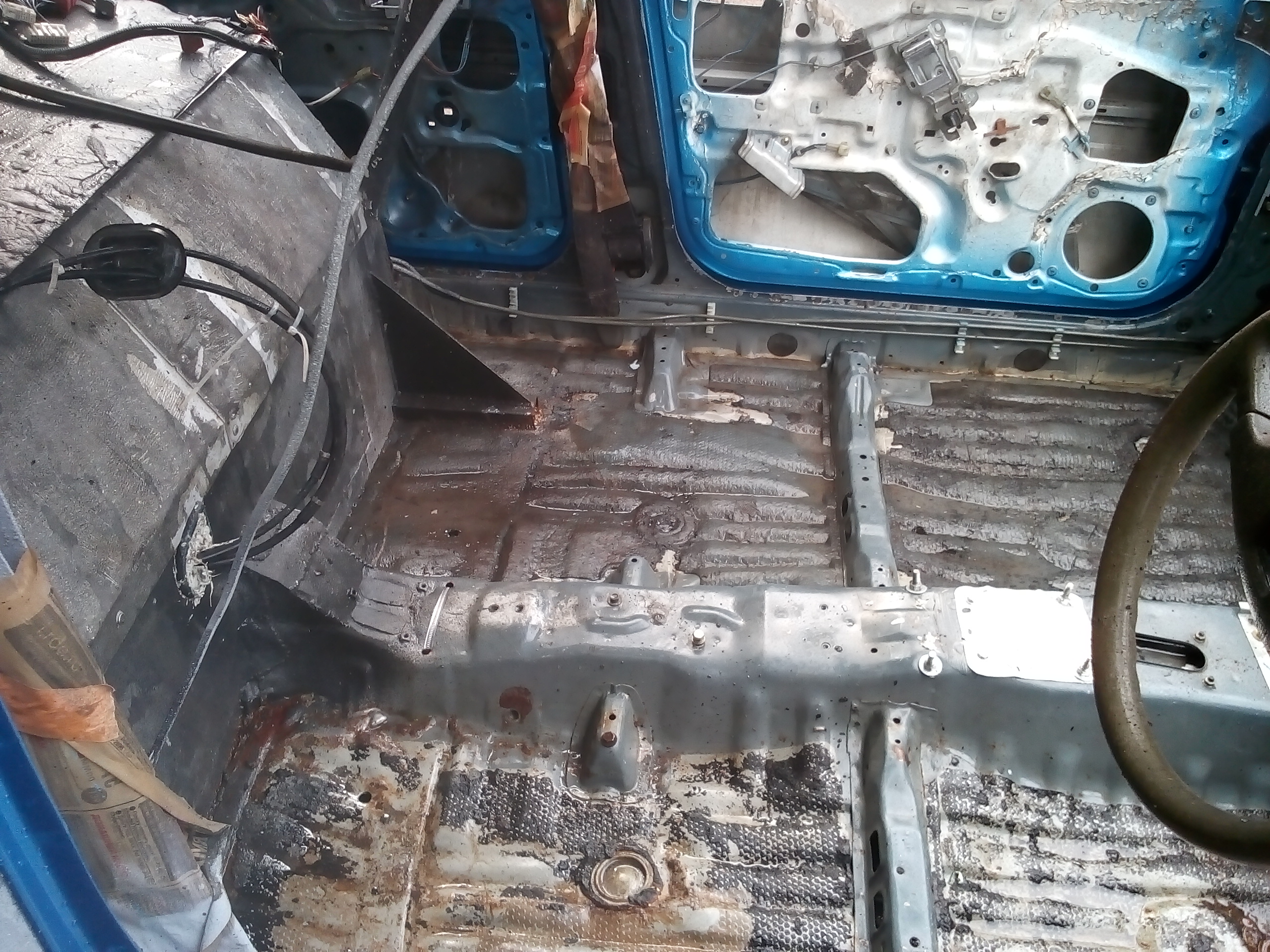

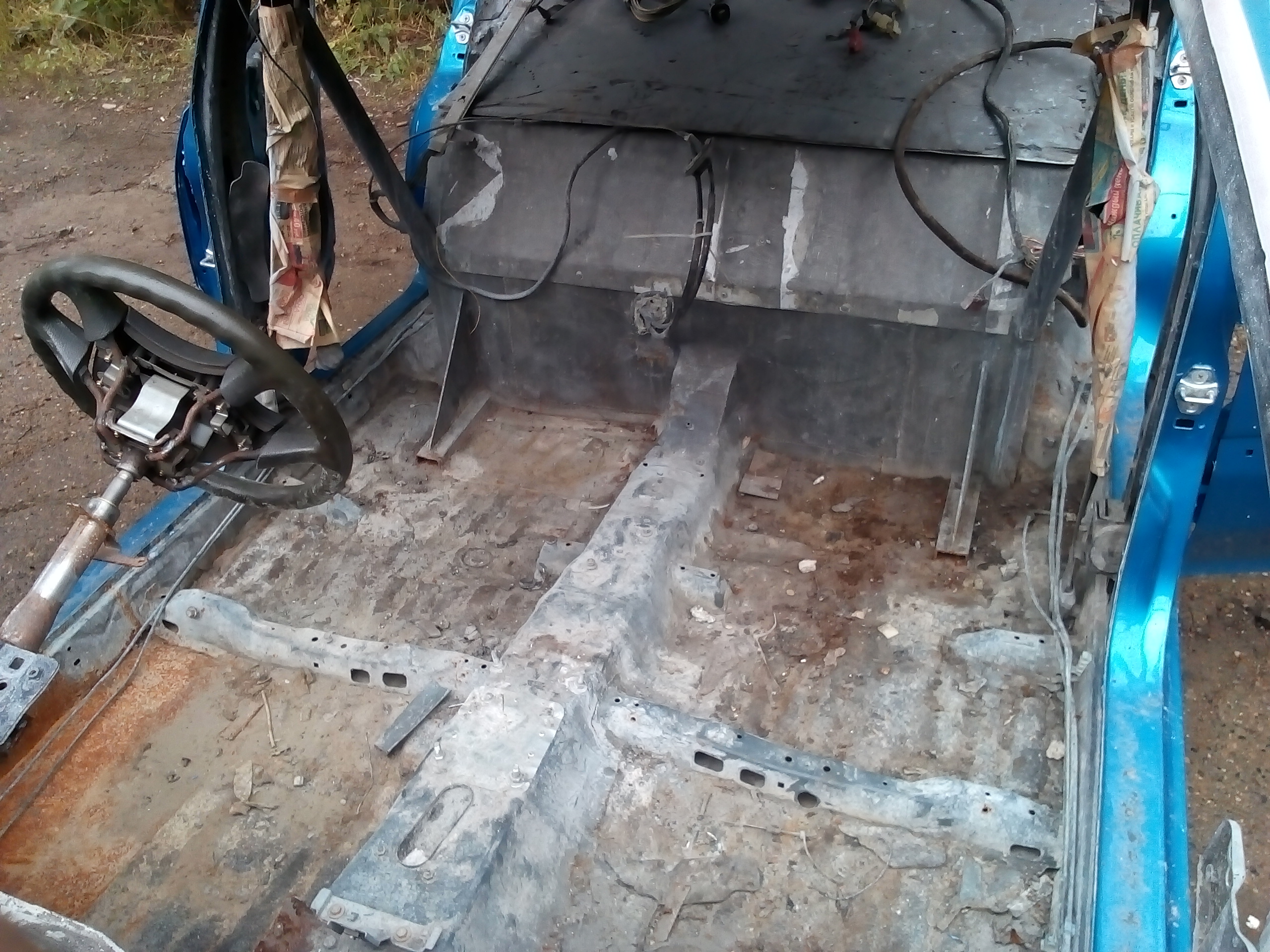

на прошлых выходных отмыл салон.
было вот так
отмыл всё это дело, пол дня потратил. тока вышел нежданчик, насадка для отбивания грязи для керхера неожиданно отбила и заводскую шумку на правой стороне :))
левую сторону мыл уже более аккуратно.
дальше три дня ездил сушил, на четвертый день решил что уже пора клеить поверх сплен и обнаружил вот такое
phpBB [video]
шумка родная оказывается пористая. такая она с завода была или стала со временем. наиболее вероятно что с завода она была гидрофобной, но со временем тип смачиваемости изменился на гидрофильный и она стала как губка пропитываться водой. это в геологии нефти и газа достаточно известный эффект. так что такая шумка мало того что при наличии влаги она пропитывается водой как кусочек сахара если его краешком в чай опустить из за наличия капиллярных сил, она ещё и после полного высыхания будет содержать влагу, так называемую остаточную воду, из за которой дно будет ржаветь при малейшем повреждении заводского грунта.

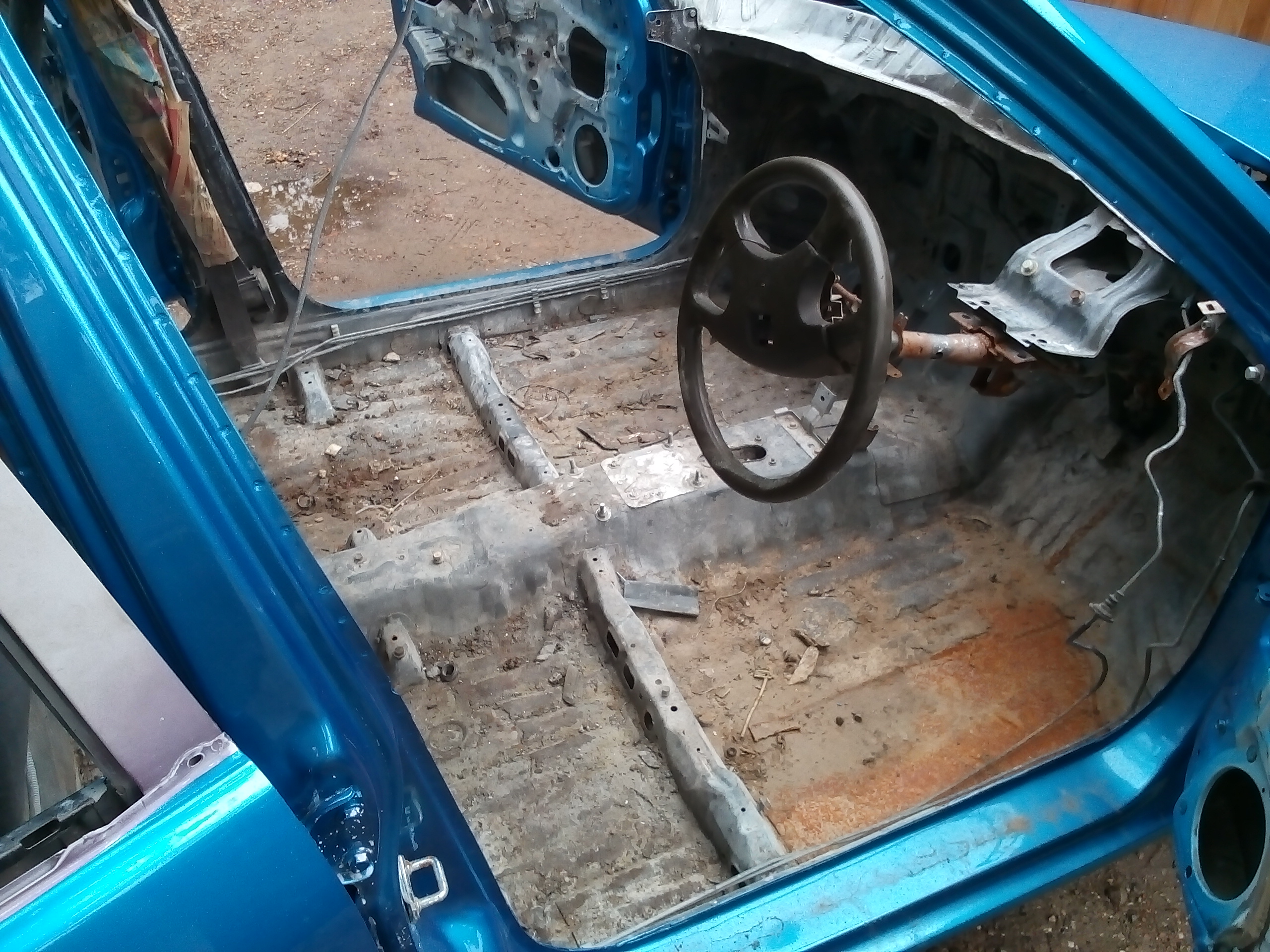

кароче было решено родную шумку удалять безвозвратно.

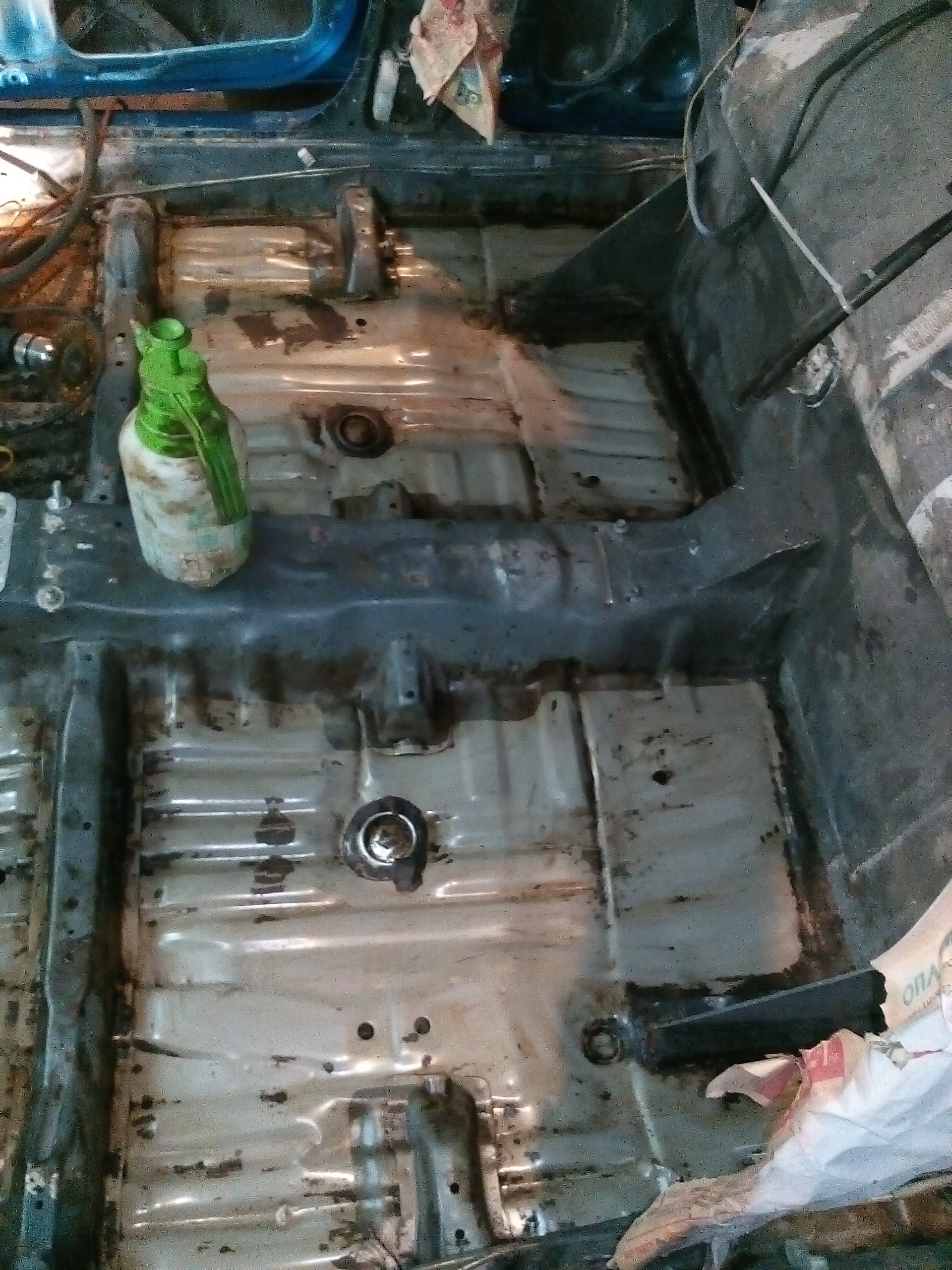

сперва отковырял что отковыривалось стамеской

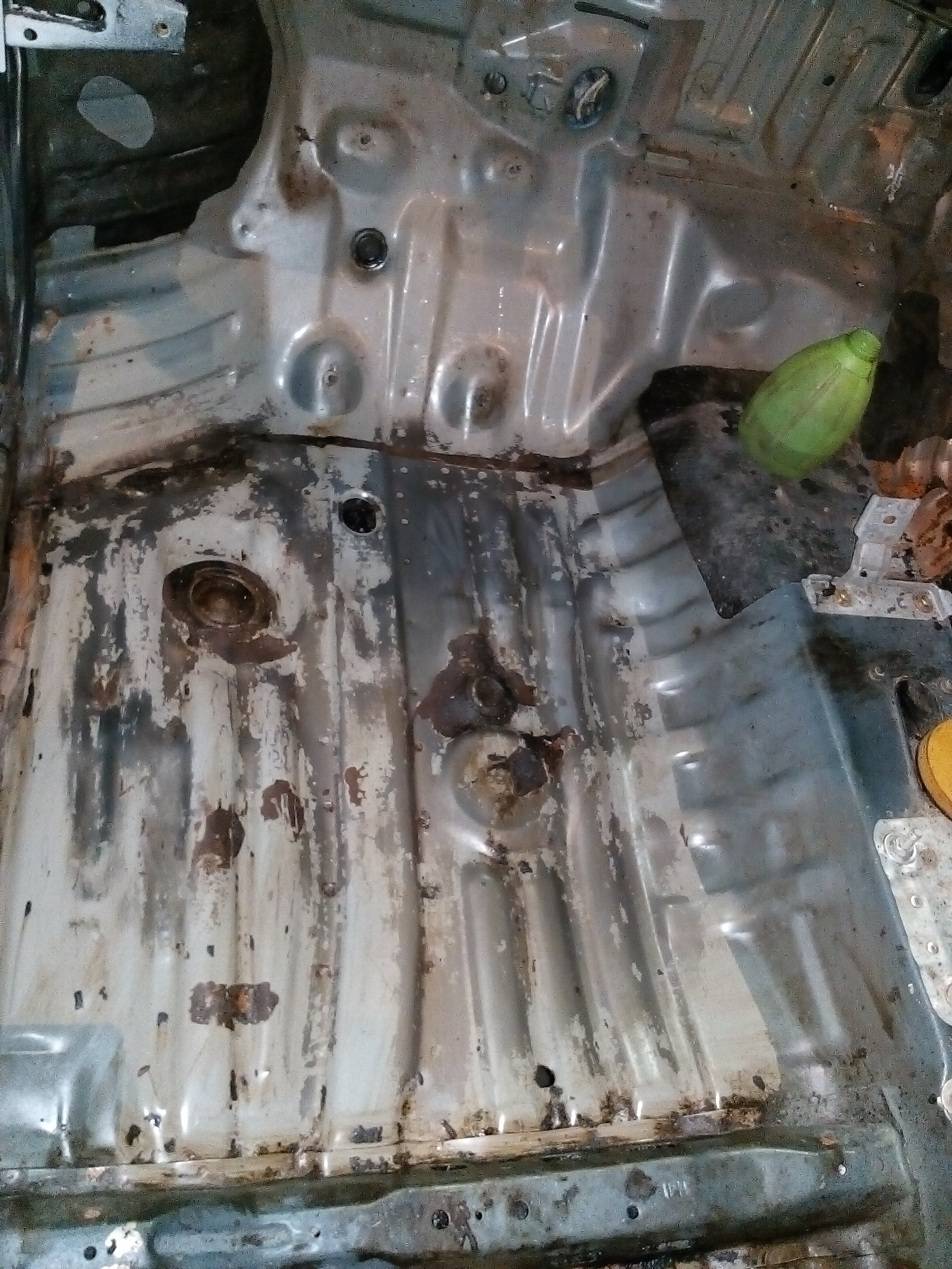

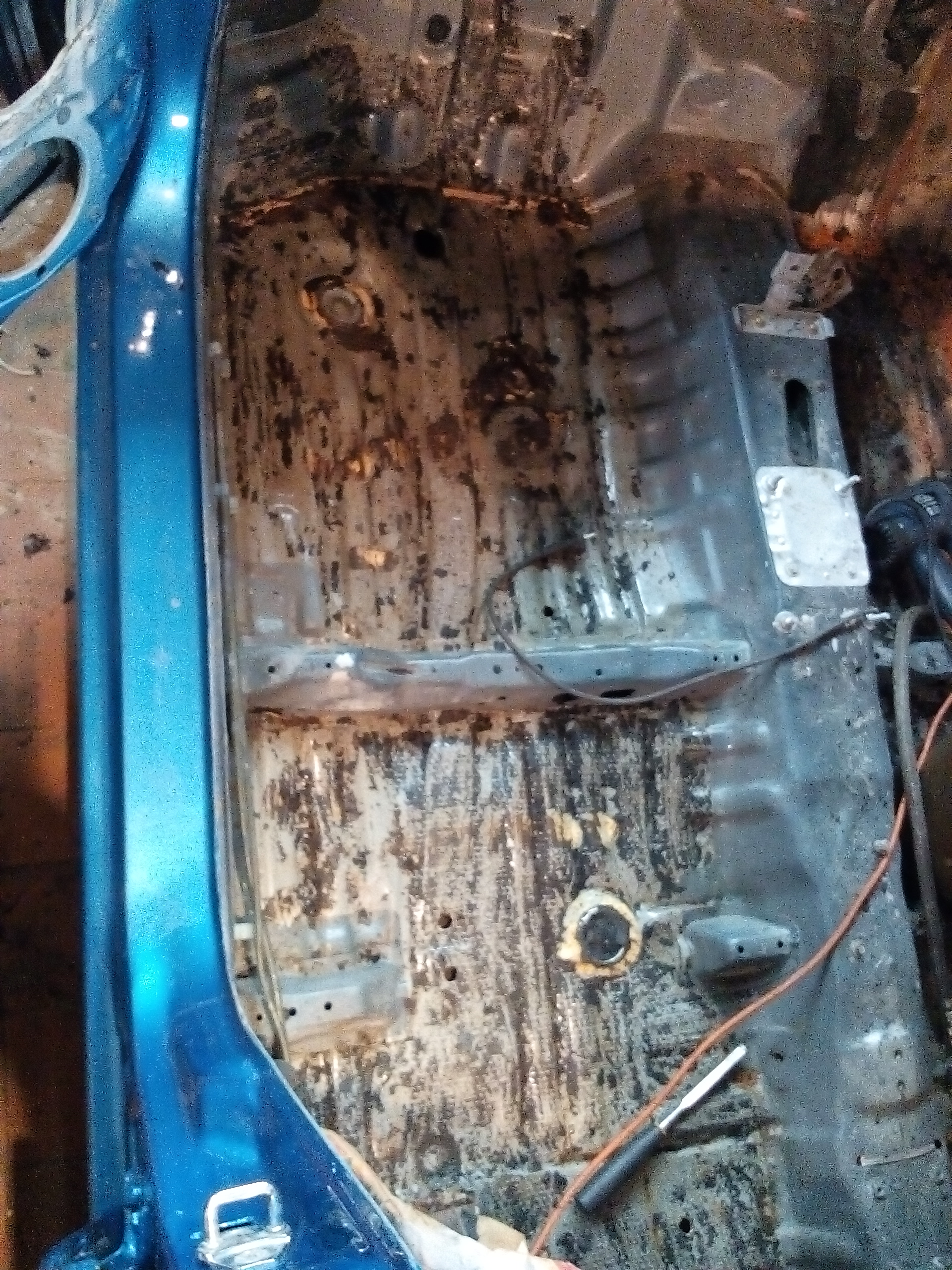

а дальше отмывал остатки чем тока можно. сперва показалось что лучше всего отмывает растворитель, перед слева отмыл им, но произошел нежданчик, растворитель отмывает и заводской антикаррозийный грунт, на фотке видно как местами проглядывается голый металл
зад отмывал уже антисиликоном
черные пятна это полиуретановый герметик, а не остатки шумки
сегодня водительское место зачищу и отмою и закрою всё это сверху эпоксидным грунтом.
