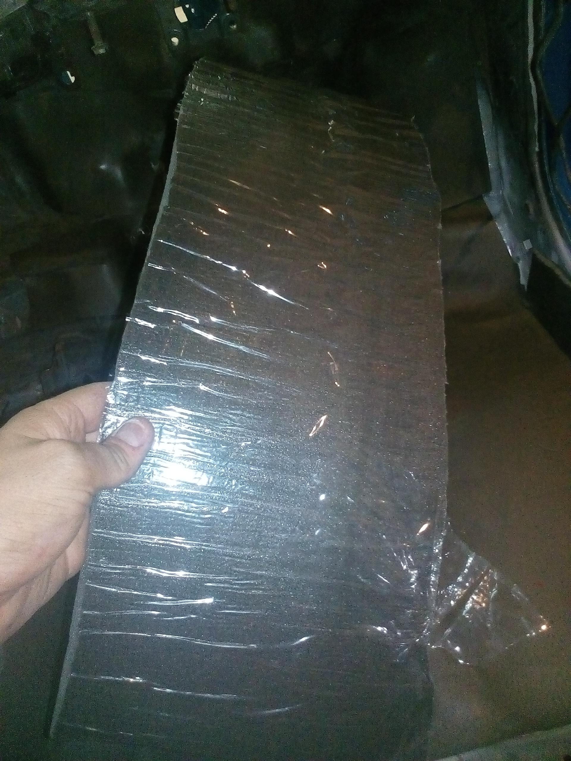

я откливал бумагу и держал минут 10 на солнце, приклеил намертво)) а ну и плюс обезжиривал когда клеил, он на обезжиренную поверхность вообще сказка ложиться)
Honda Accord CL3 VTS F20B+T2C5
old1980
auto:Honda Fit 1.3 2003 г.
Откуда:Северск-Томск
Сообщения:3094
Re: Дурная голова рукам покоя не дает или собираем хонду сами  »  16 авг 2016, 11:04
16 авг 2016, 11:04
я вроде не обезжиривал. но когда покупал мне про нагрев феном сказали-показали
когда нагреваешь клей размягчается и в поры как бы ложиться
в принципе вроде держиться.

Видимо стп ложится без танцев с бубном норм, а этот хоть дешевле но требует соблюдения особой технологии

нене, стп дешевле стоит.
клаву залил коньяком, поэтому долго не отвечал. сегодня доехал до магаза запчастей ноутбучных, новую купил.

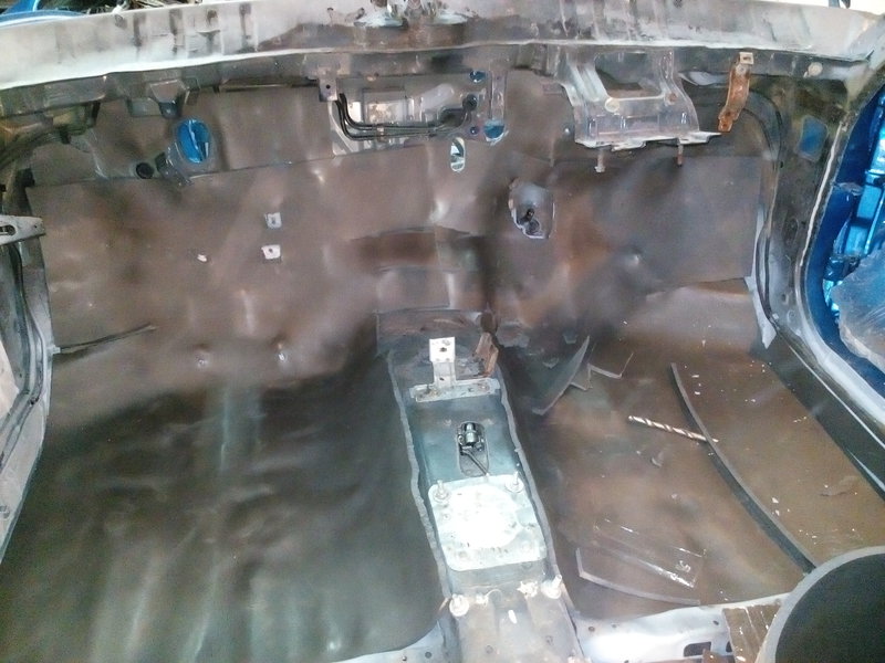

вчера купил стп сплен
заклеил им весь салон за вчера и сегодня, милое дело, клеится намертво и он мягче намного чем шумофовский
дальше накинул салонную проводку. надо будет справа где блок предохранителей изоленту перемотать
завтра надо ковер уже ложить, да печку собирать.

На потолок не клей сплен верняк отвалится.
Модерн саунд на киевской норм цены на шумку.
Там есть подобие сплена не помню как называется типа как оригинал на японцах его оличие в том что он дышит и вроде как не отваливается.
+1 читаю.

нужна не шумка, нужна термоизоляция больше

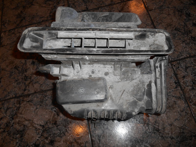

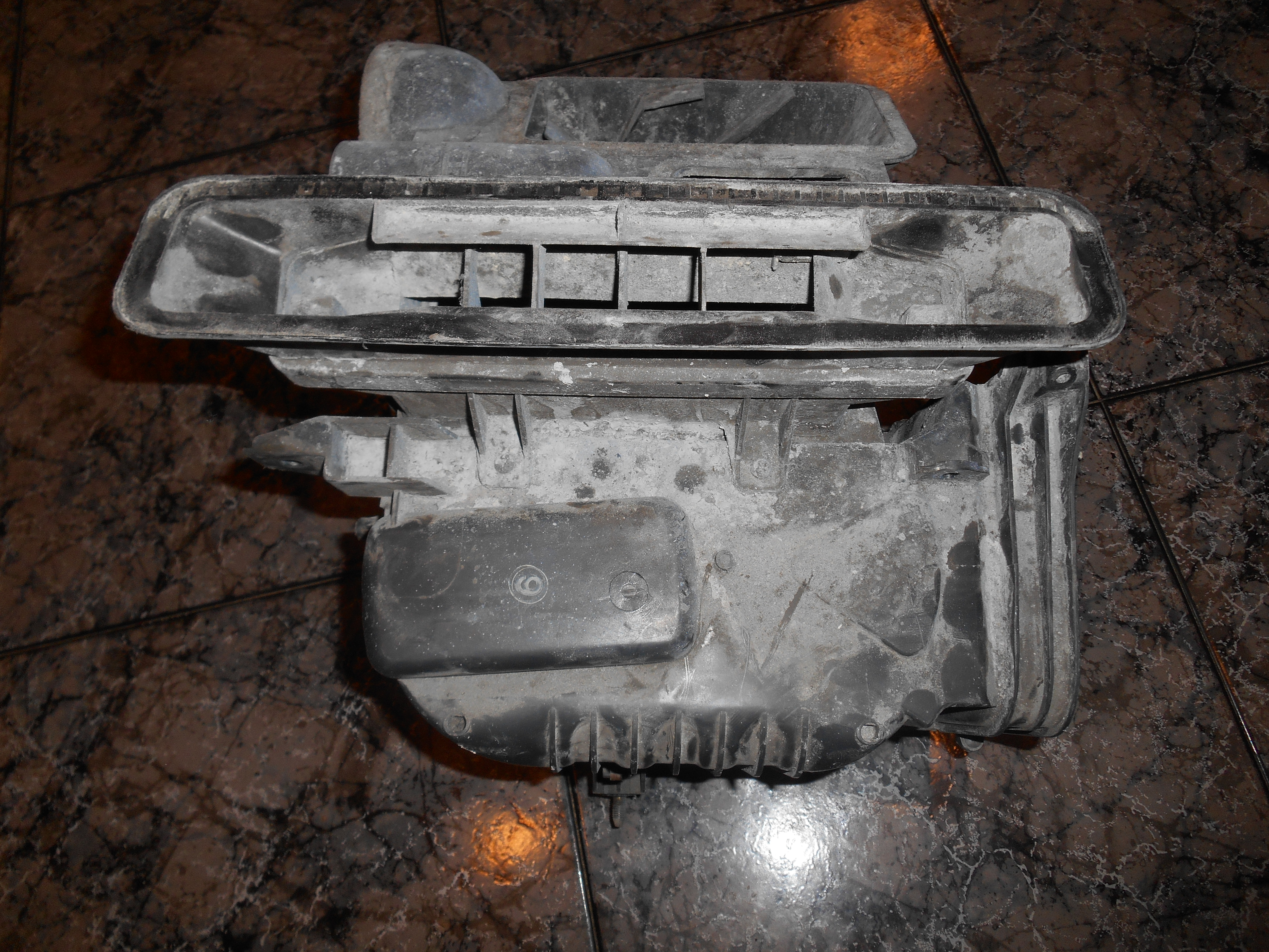

потихоньку продолжаю собирать.

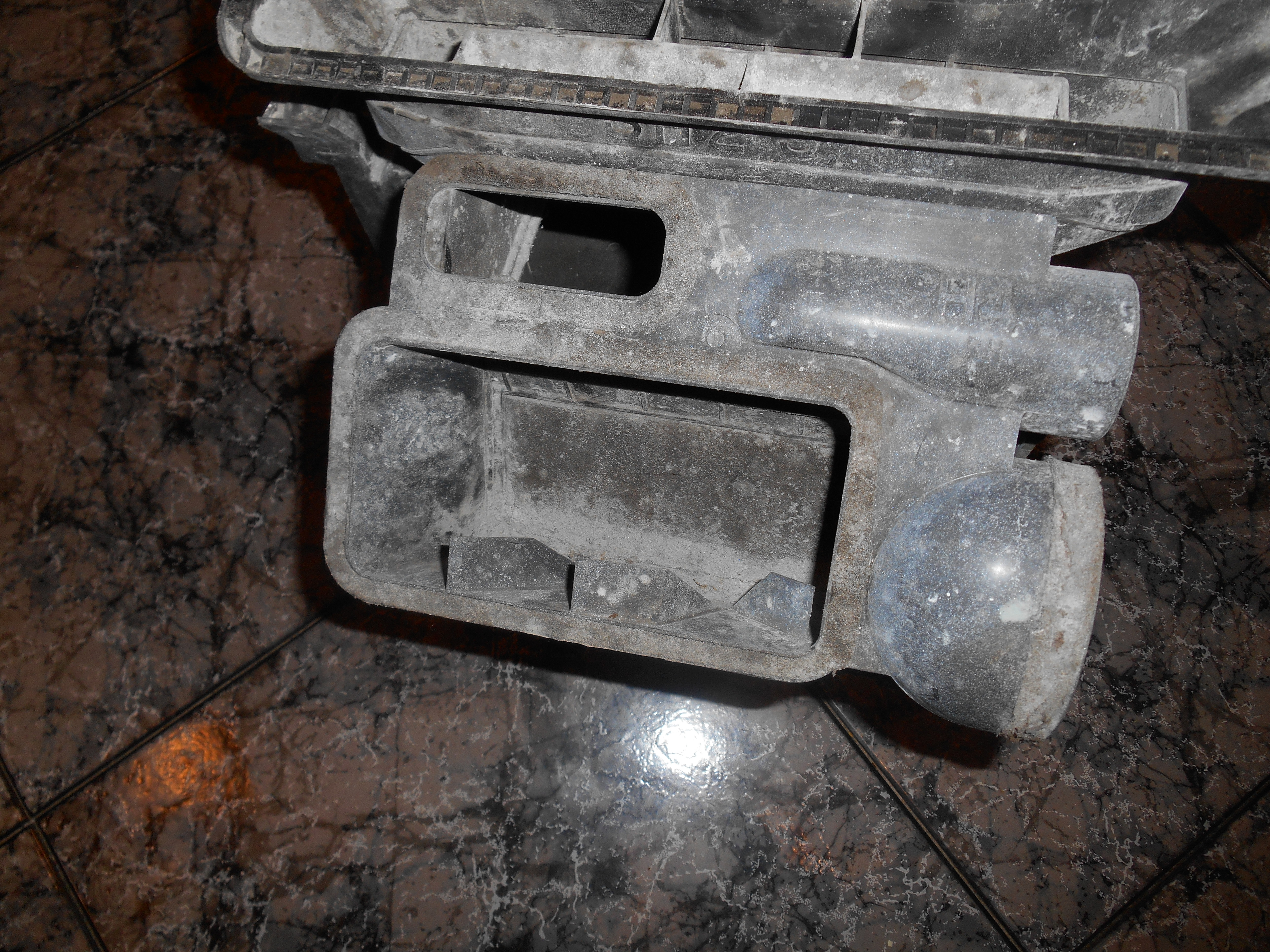

решил поставить печку, да обнаружил что там тоже после перекраса можно марковку внутри садить.
привез домой, отмыл и поехал всё прикрутил в машину на место. несмотря на мои опасения, из за того что я сплен на кузов самый толстый клеил, всё прикрутилось более-менее нормально. ковер тоже после чистки оказался не идеально чистый, но всё равно намного лучше чем был.

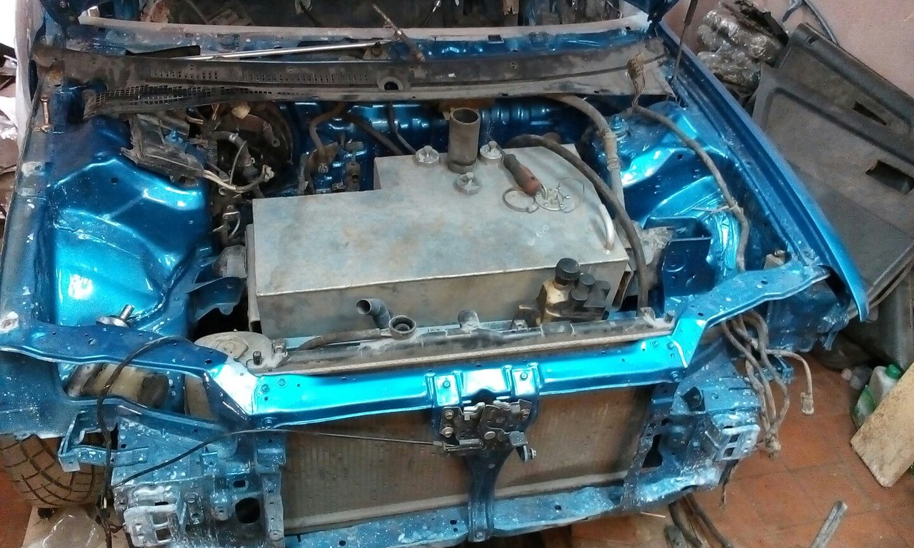

Чот я пропустил , Витёк а ты в баке успокоители наварил?
Бак покрасить бы в стиле языков пламени :bomb.gif:
( Honda Accord CF-3 2000 1.8 )
Заговорили о человеке -а его тень уже тут.
str
auto:Honda Civic Ferio
Сообщения:6403
Re: Дурная голова рукам покоя не дает или собираем хонду сами  »  21 авг 2016, 23:51
21 авг 2016, 23:51
в баке внутри всё нормально, есть перегородки чтоб не плескалось. примерно на три равные части бак поделен ими. есть и литровый противоотливный стакан, в котором будет пол литра топлива держаться если машина на боку будет.
бак ваще одно из самых грамотных мест в этом автомобиле.

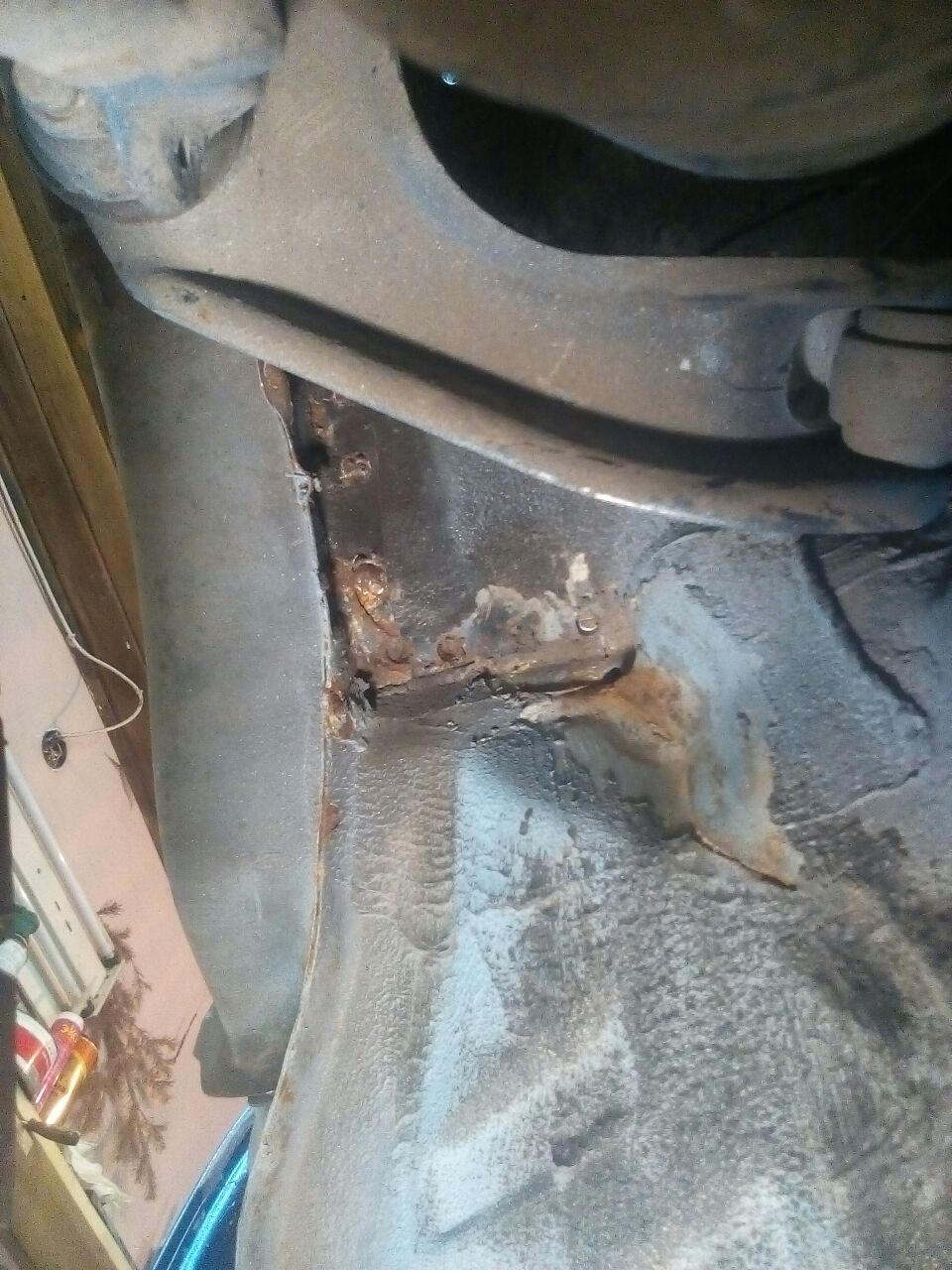

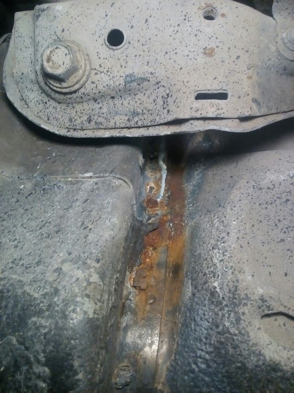

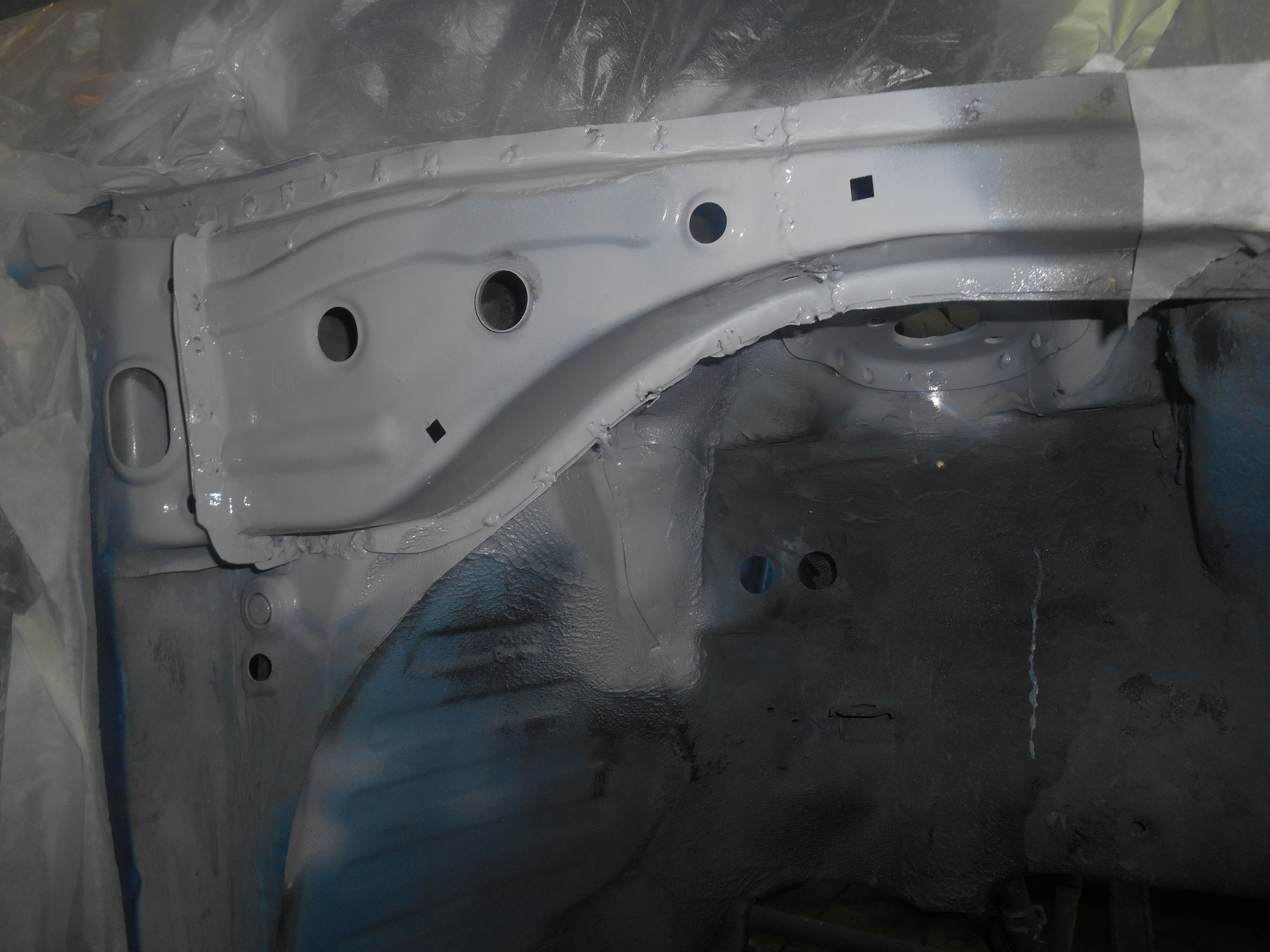

сегодня хотел кое где незаантикоренные места в месте сварки переднего лонжерона зачистить, потом всё это дело задуть эпоксидным грунтом и антигравием. полез вниз и нашел что по быстрому тут никак не уложишься :(
снизу сварной шов ваще не заантикорен никак
снизу чашки ещё подварить надо немного.
ну и подрамник ниразу не прикручивается на кузов. саня томск обещался завтра приехать с гидравликой и это исправить.

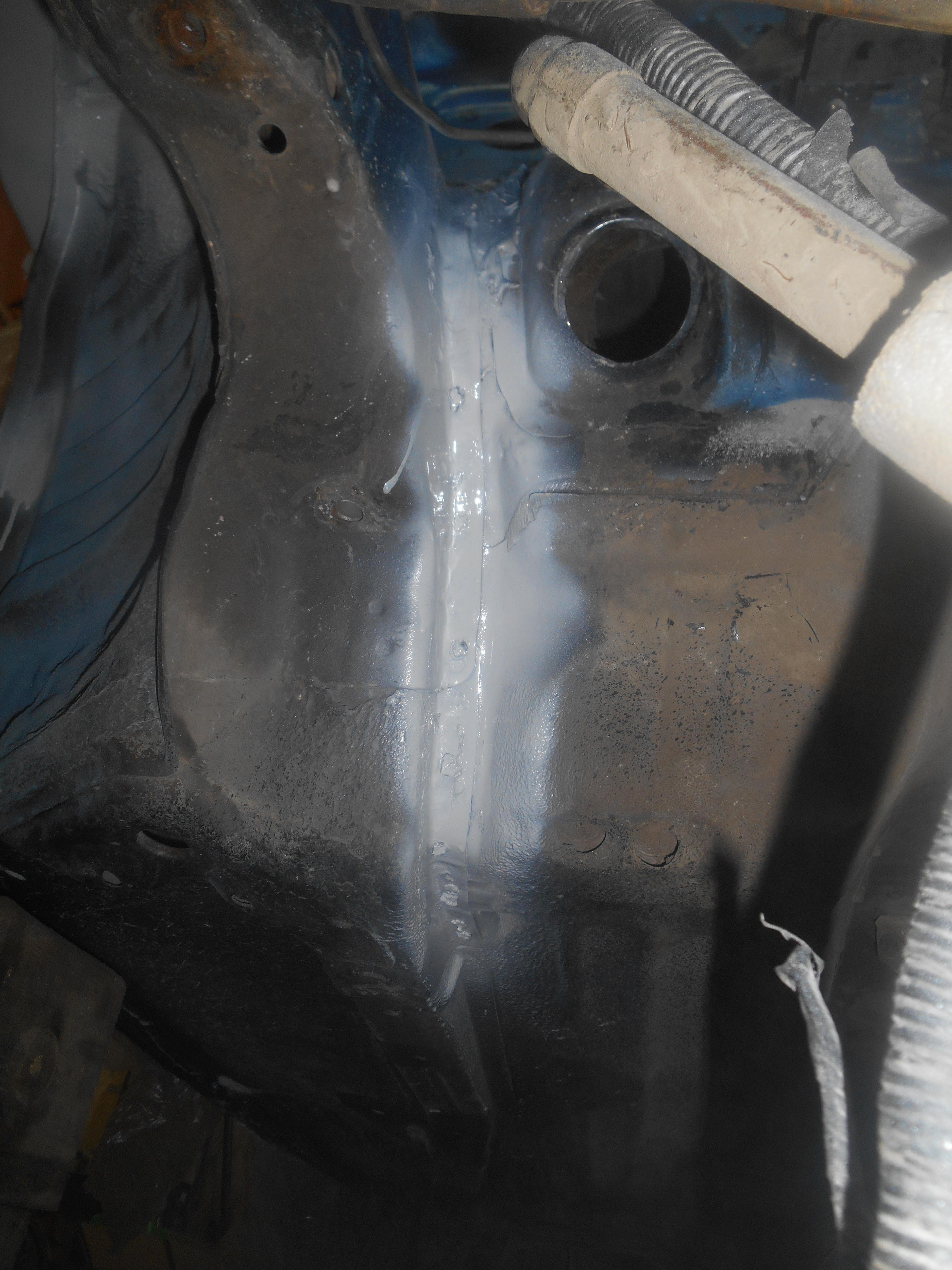

слева стрелу забыли заантикорить и снизу где лонжерон варили.
щас уже поржавело прилично. зачистил и задул эпоксидным грунтом.
стрела
лонжерон снизу
завтра замажу герметиком, потом антигравий и можно собирать подвеску обратно

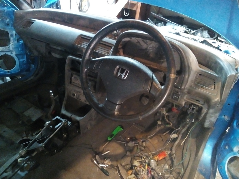

машину собираю потихоньку.
собрал весь салон

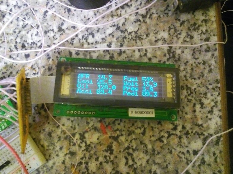

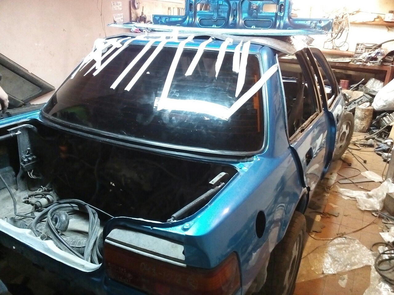

доделал свой мегапоказометр.
теперь он умеет показывать смесь, уровень топлива в баке, напряжение в бортсети, темпер ож и масла, давление масла, % нажатия на электронную педаль газа и % фактического открытия дроссельной заслонки

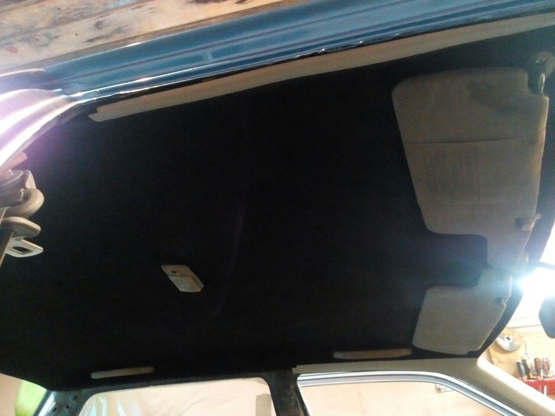

потолок перетянул черным карпетом
и сегодня андрюха хантер вклеил мне заднее стекло. его я перетонировал заново предварительно.
огромный респект андрюхе!

блин, Вить, а вот чёрный карпет на потолке - ИМХО убого :(
RD1
Dark sky
auto:Honda решает.
Сообщения:908
Зарегистрирован:09 ноя 2009, 13:22
Re: Дурная голова рукам покоя не дает или собираем хонду сами  »  13 окт 2016, 14:26
13 окт 2016, 14:26
Dark_Angel писал(а):блин, Вить, а вот чёрный карпет на потолке - ИМХО убого :(
Да ну, прикольно смотрится! Думаю в живую еще лучше! А если ручки с потолка убрать или их темным затянуть и козырьки, то ваще огонь получится!
