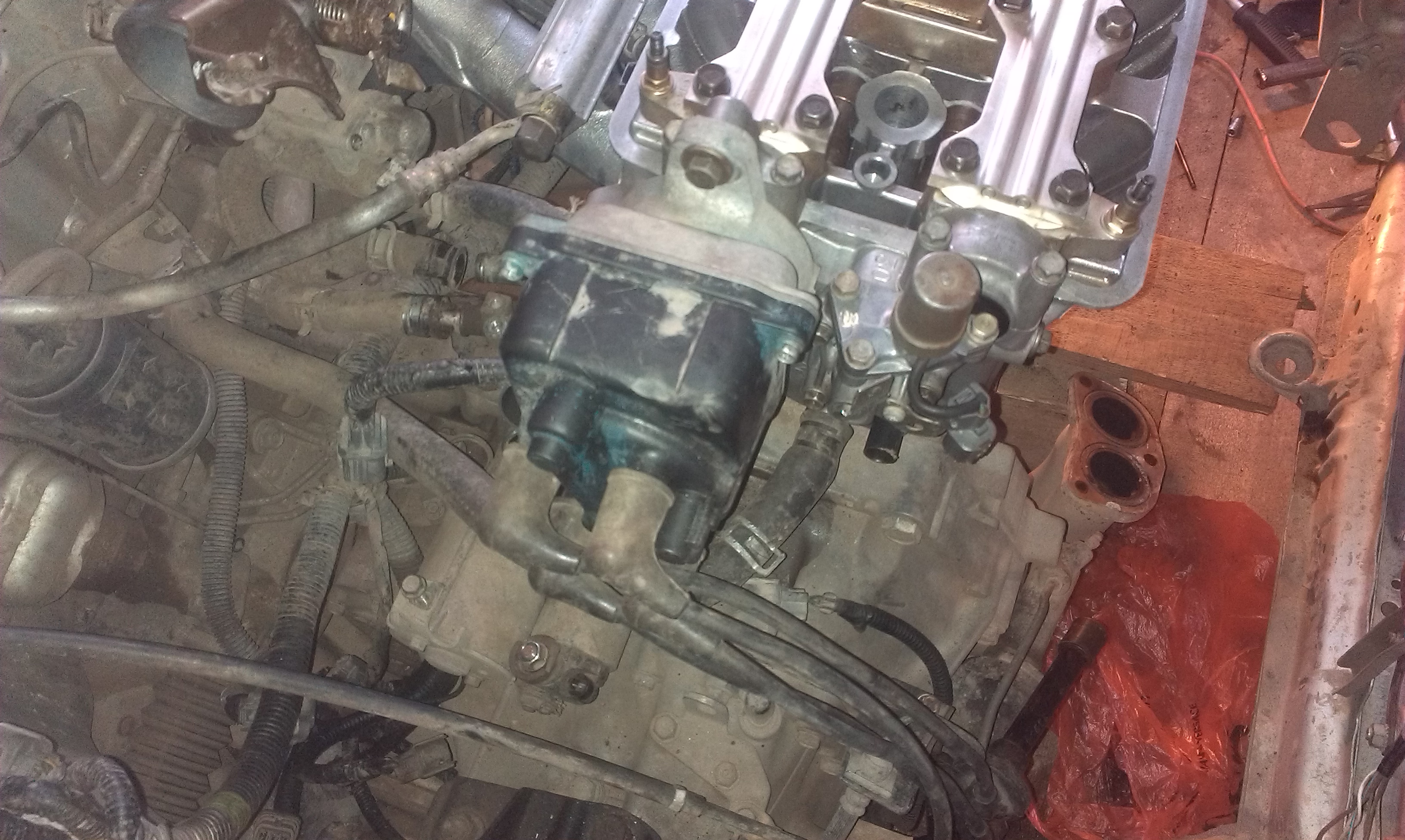

сегодня сделано не так много, но это самое главное))) я Прикрутил голову к блоку)))
Спеки вот какие: блок Бэ20бэ, гбц б16а, прокладка под гбц ориджинал, болты гбц typeR spec98(дяде Сэшу сенкс) впуск б16а, дроссель б20б, форсы б20б))) завтра самое главное это заколхозить маслолинию) и разобрать грм и весь пластик вокруг него)
Тянул болты переменным моментом 30.50.80.110 н.м.(дядьке Сэшу сенкс) последовательность нашел в мануале) завтра вечером будет продолжение)

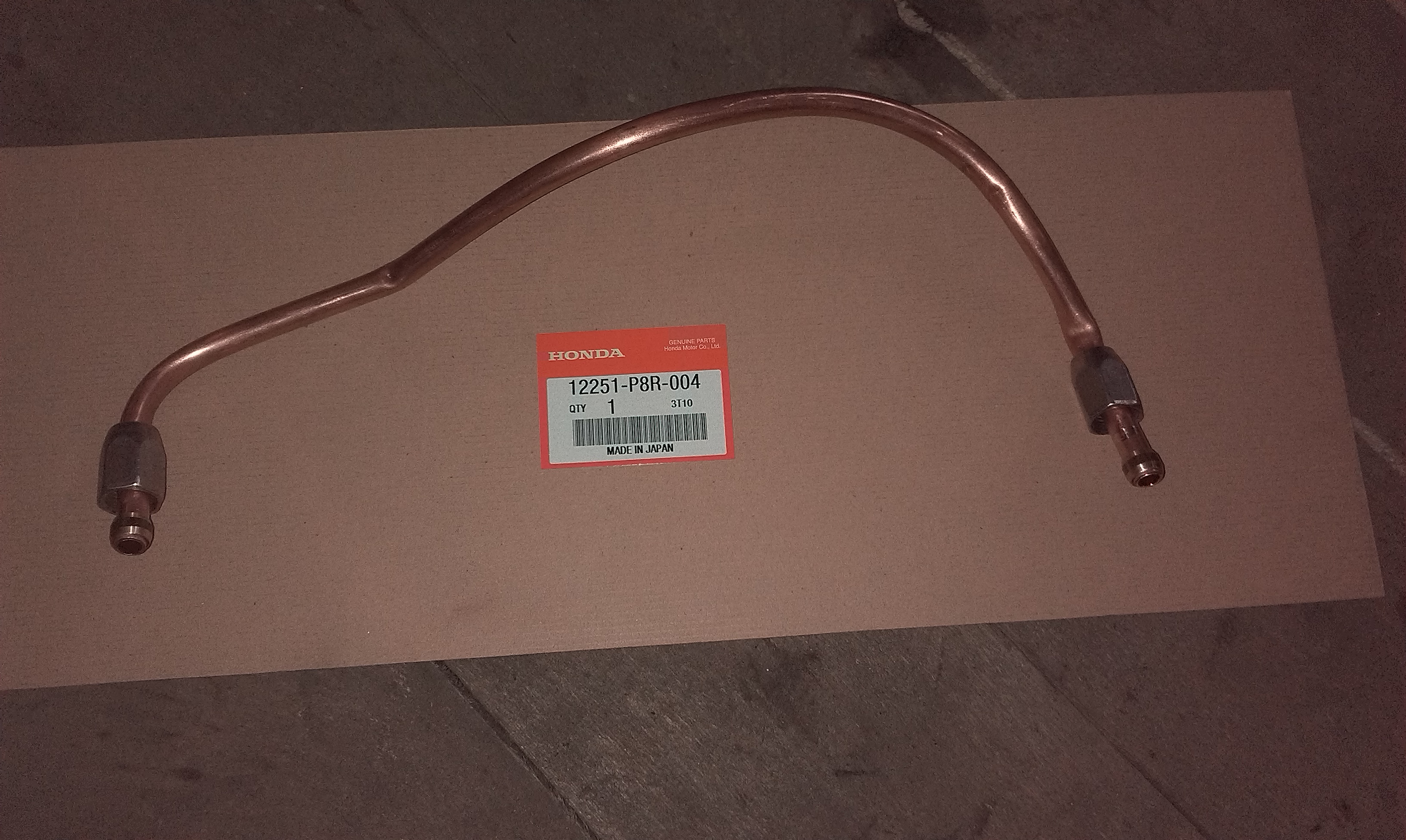

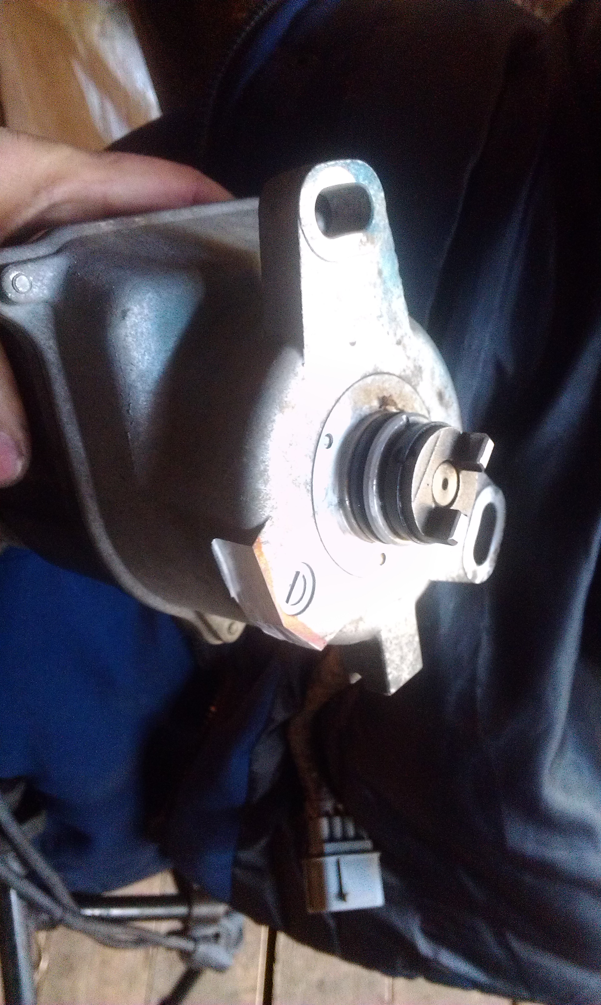

сегодня сделал вот что:
Разобрал узел ГРМ, заменил натяжной ролик (поставил коуо, кстати в этом моторе был установлен точно такой же ролик коуо), открутил шкив(очень обрадовался тому что у меня дырявый маховик), заменил передний сальник коленвала(ориджинал), собрал полностью узел распредвалов, установил трамблер от Бэ20 на ГБЦ Бэ16(отрезав балгаркой одно ухо) и бронепровода от Эф20Бэ. и самое главное загнул масло-линию так что бы она проходила не цепляясь ни за что(завтра спаять и можно ставить)
