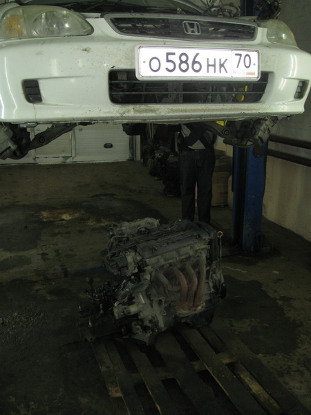

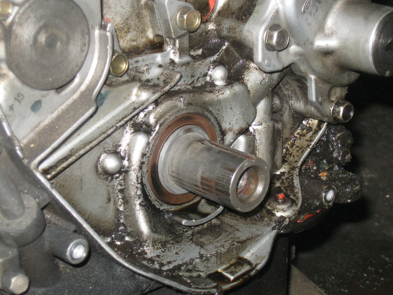

новые горизонты пока откладываются. сняли седня в сто у Димки Темного двиг. Картина безрадостная.
Масло давит из под гбц, коленвал люфтит продольно в итоге надо снимать коленвал и гбц ну и ясен конь сразу смотреть поршневую. наверняка у мотора пробег уже недетский и блок окажется уже за сервис лимитами. пара фоток и видео. двиг ремонтировать пока не буду, нет денюжек совсем. поставим сальники соберем как есть, ещё уже едут ко мне новый насос гура и рейка. надеюсь скоро перестану быть качком.

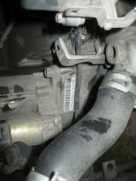

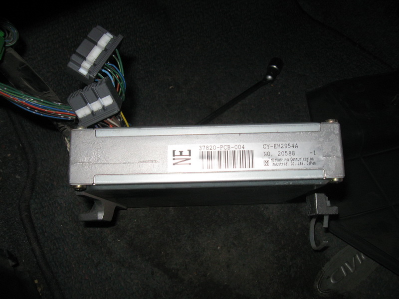

блок управления двигателя по счастью от сир-т
кпп с блокировкой тоже от сир-т

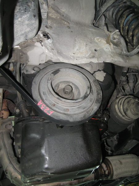

двиг весь в масле
поддон мотора и шкив .jpg (115.14КБ)3860 просмотров

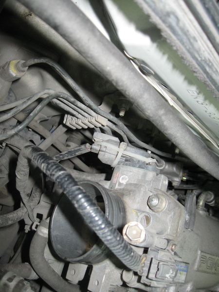

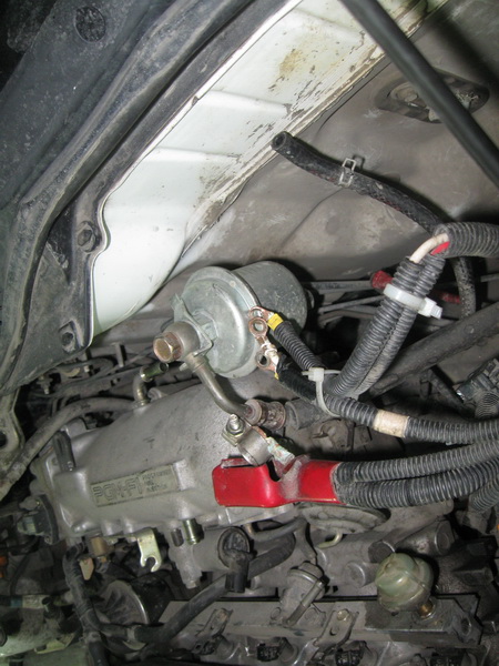

фишка тпс закрепленная на стяжках
модная фишка.jpg (110.48КБ)3860 просмотров
ваобще очень много в этой машине на стяжках держится
здесь всё на стяжках.jpg (121.46КБ)3860 просмотров

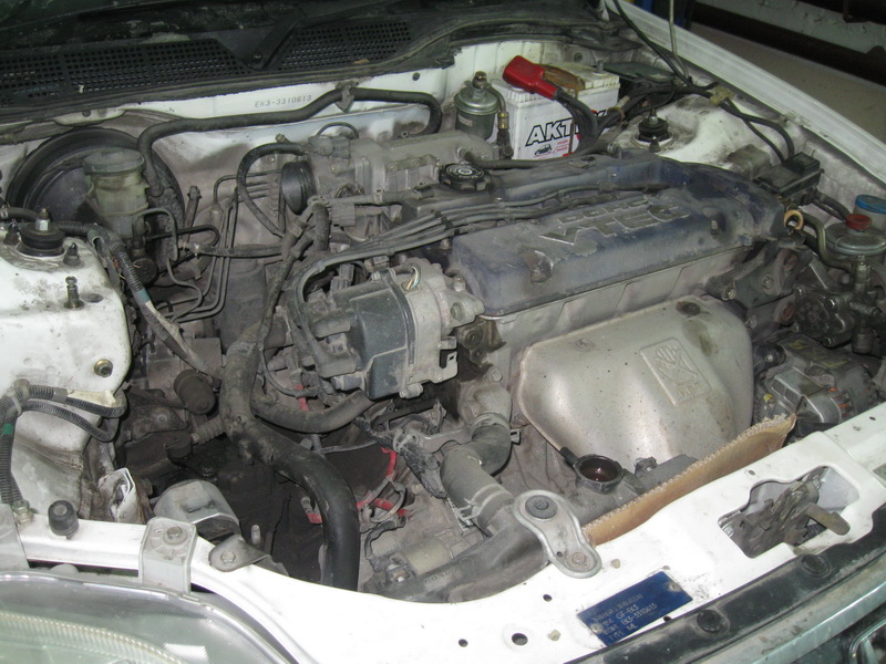

продолжается разбор подкапотного пространства
разборка идет.jpg (142.62КБ)3860 просмотров

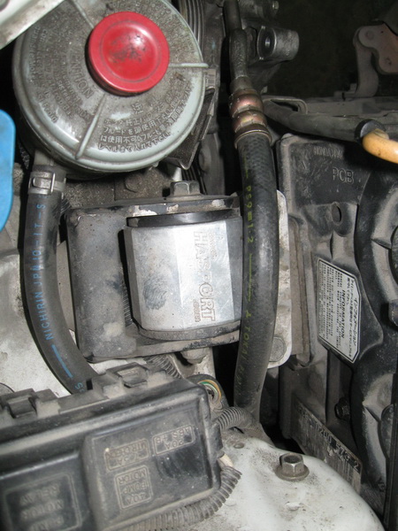

опора двигателя ha sport
модная опора двига.jpg (120.65КБ)3860 просмотров

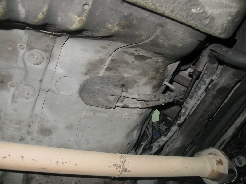

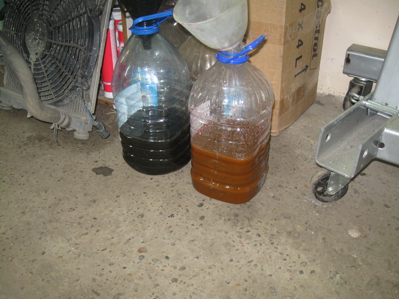

в бутылке справа слитый антифриз, слева масло с коробки
дырка в кузове вырезаная для тросов коробки. всё сделано аккуратно.

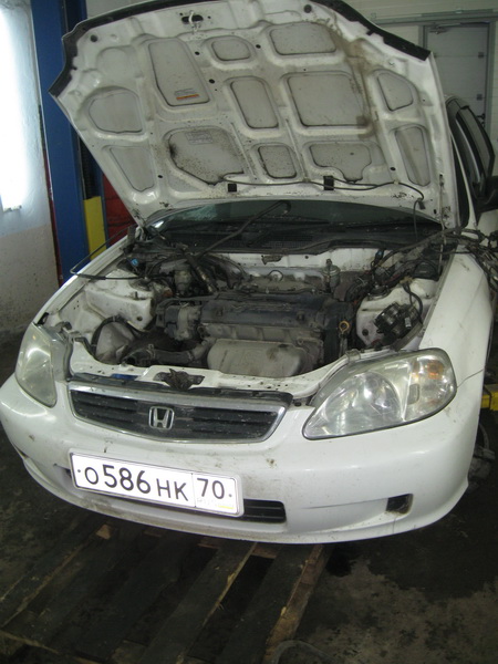

почти всё готово к снятию
почти всё готово к снятию двига.jpg (204.27КБ)3860 просмотров
машину поднимаем, двигатель остается на поддоне
машину поднимаем.jpg (107.37КБ)3860 просмотров
вот он чудный агрегат ф20б некогда о 200 силах.

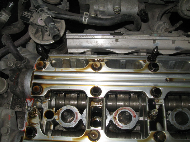

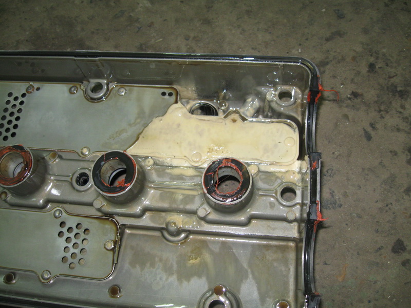

под клапанной крышкой эмульсия
под клапанной крышкой.jpg (176.77КБ)3860 просмотров
гбц изнутри более менее чистая, но есть следы эмульсии

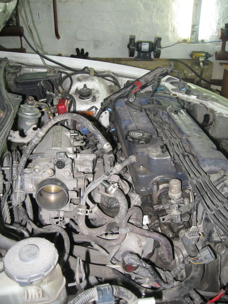

теперь в цивике заместо синей головы волосатая и матерящаяса :)

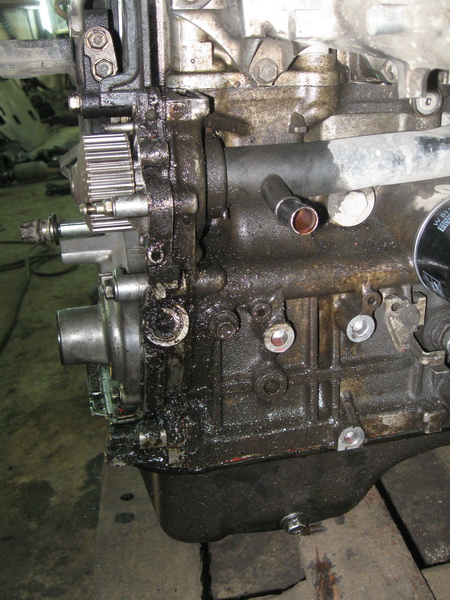

сзади видно что масло текет из под крышки гбц а не с грма
мотор сзади.jpg (137.55КБ)3860 просмотров

на колене похоже упорные кольца забыли поставить. Остальное пустяки. Эмулься - вентиляция картера возможно не подцеплена или замерзла. Антифриз в масло и недет и не уходит. Голову шлифанешь чуть, новую прокладку и в путь.

упорные поменять фигня по времени и деньгам.
блок давай проверим. если чо могу на работу заехать взять прямую железку. Допуск 0.1мм вообщем то
да и заодно цилиндры можно глянуть и померить, чтобы хоят бы знать к чему готовиться.
