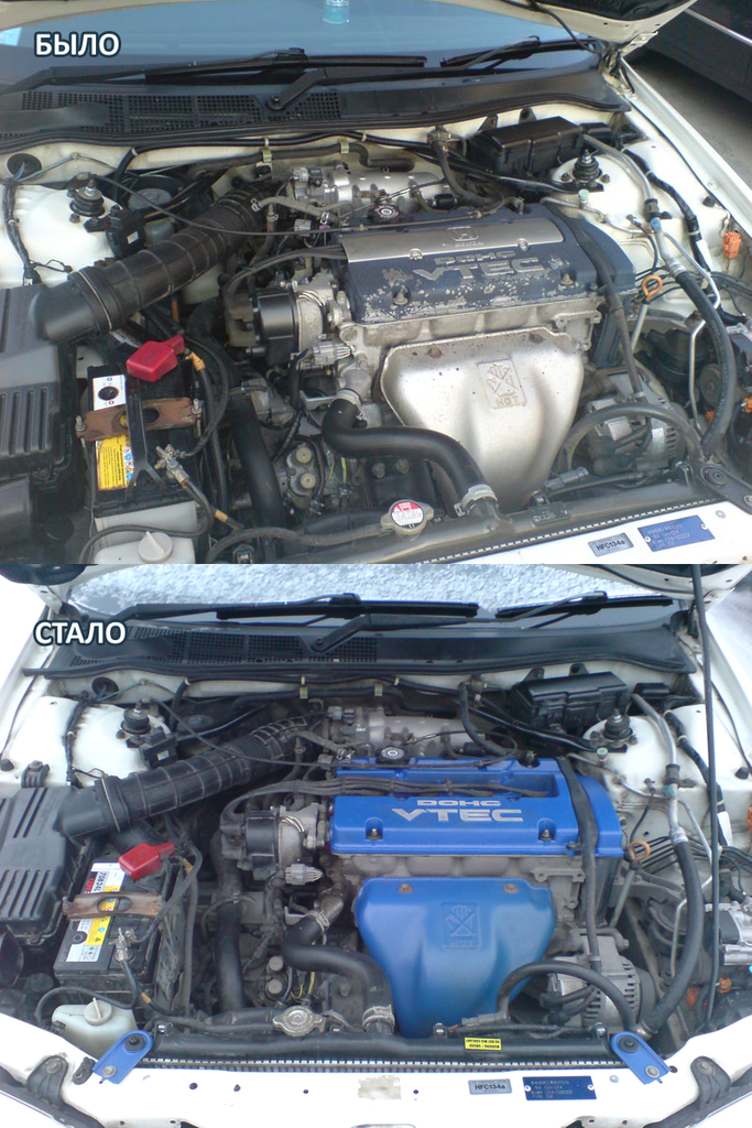

Помница, когдато в Контуре практику проходил, там такой чудо краской всякие металические детали красили.

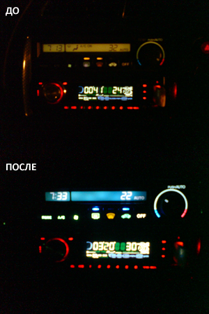

возвращаю былую яркость
климат контроль, замена ламп накаливания на светодиоды, инверсия светофильтра, замена светодиодов в кнопках подогрева стекла, обдува лобового и кнопки когда воздух гоняется внутри салона на голубые :)
пока лазал внутрях понял что с завода большинство в подсветке не должно светить желтым светом который излучают лампочки, судя по нанесённому цвету должно быть светло голубым.
на фото плохо видно ибо фотки с телефона, но в реальности всё стало приятного света

так же заменил лампочки в подсветке кнопки противотуманок и индикатор включенности, и савсем тусклый светодиод в панели управления стеклоподьёмниками слабо горела "auto" теперь приятно стало :)
на очереди востановление букв на пластмаске возле ручки акпп и свет непосредственно в приборке аля тюнинга от Рашита и Николая :)

как делал то? просто диоды вставил или они необычные?
очень даже симпотично и самому захотелось)

civic13 писал(а):как делал то? просто диоды вставил или они необычные?
по сути все лампочки можно тупо заменит на диоды что продаются в магазах но! подсветка будет не равномерной нужно будет добавлять диоды. когда делать будешь увидишь где добаить где убавить :) там есть дырочки распологающие добавить диоды.
а вот где ручка регулировки темпиратуры там я добавлял 3 сверх ярких диода.(лента)
диоды есессно все как их называют "площадочные".
в кнопках которые ещё горят что они включены там впаивал синие так же "площадочные"

Sergey59rus писал(а):с подсветкой понятно,а циферки как побелил?
легко :) в том посте же написано - инверсия светофильтра.
доберёшься до ЖК экрана и присмотрись на лицевую сторону
увидишь там поверх наклеена плёнка, очень плотно. это и есть светофильтр.
с помощью канцелярского ножа самого тоненького плёнку поддеваешь и сдираешь аккуратно.
далее счищай с плёнки и со стекла остатки того на что она была приклеена.
сдёрешь и попробуй поприкладывать фильтр к стекляшке ЖК, одной и другой стороной :) думаю поймёшь суть :)
далее надо будет тебе светофильтр приклеить. можно двумя способами
1. прозрачный скотч двухсторонний.
2. ибо я не нашёл скотч в магазинах покумекав пришло на ум посадить плёнку на прозрачный силиконовый герметик.
вот
забыл савсем
в подсветку самого ЖК экрана ушло с ленточных диодов 6 штук.

а вот на фотке "после" на ЖК дисплее не видно значка климат контроля, его всегда не видно теперь или он в отключенном режиме просто?

wsergk писал(а):а вот на фотке "после" на ЖК дисплее не видно значка климат контроля, его всегда не видно теперь или он в отключенном режиме просто?
на экране индикация вся осталась.

докрасил таки что хотел.
чехол штанов как видно справа потускнел чуток, там темпиратура больше :)
ну а 2 часа шлифования буковок на крышке ГБЦ, по моему, не зря делал. Крыка покрасилась более коряво нежели чехол. Но всё равн имха луче чем ободранное.
Кстати не думал что краска на столько сильно держиться.

Re: Accord `00 SiR (мечта :) )  »  27 дек 2011, 21:54
27 дек 2011, 21:54
зло получулось, когда снято было как то не очень, а так вообще класс

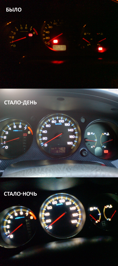

приборка.
фотки ужастные какие то получились... телефон... :(
ночью просто включены габариты потому не видно одометра.

Чёт, как у пенсионеров на тойотах (белые) - красные надо было мутить, типа спорт))
Да и одометр, надо было подсветить....
