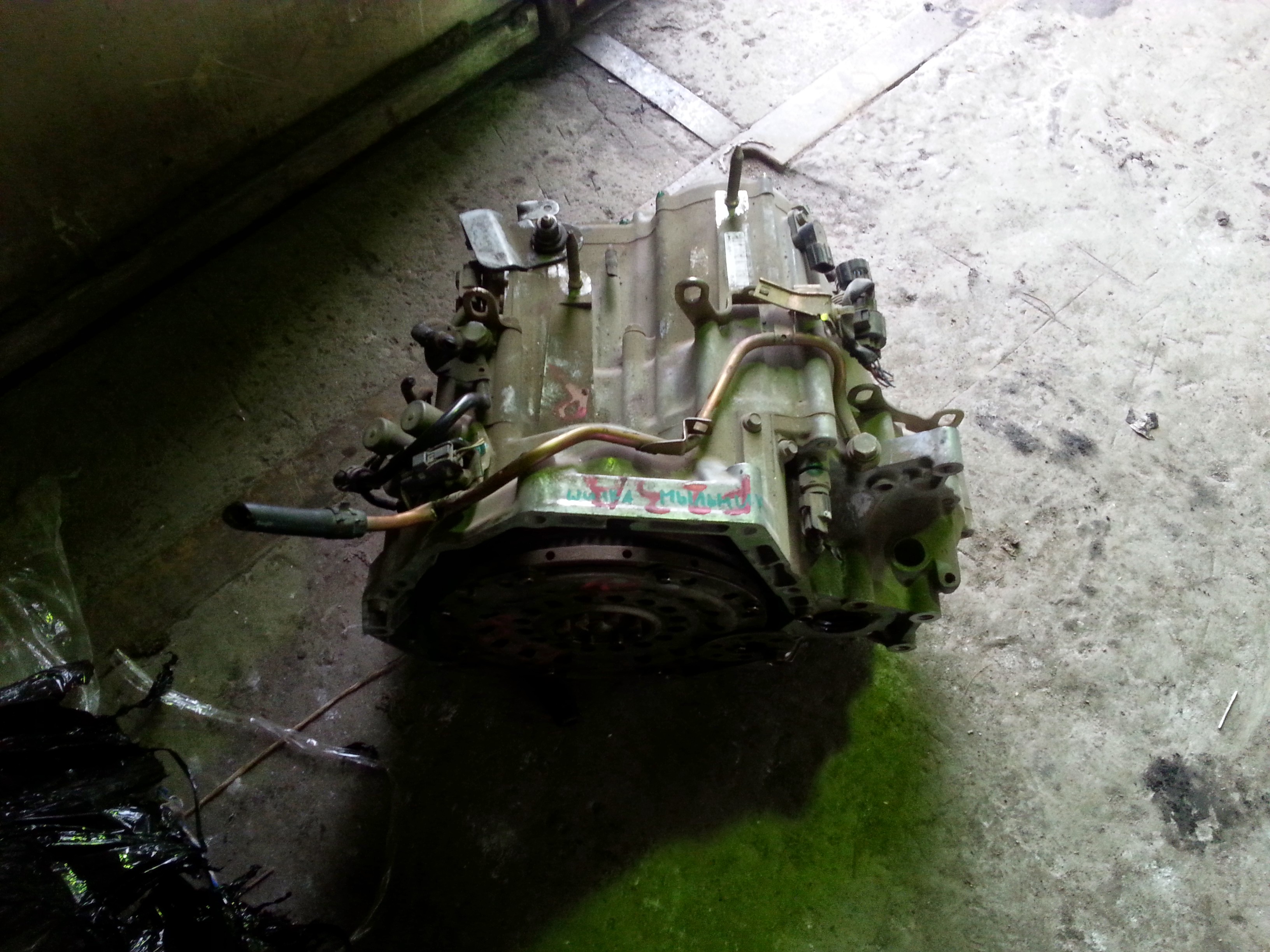

В общем прибыла коробочка.
Вес коробки MCJA - 86 кг. Задолбался ее с поезда стаскивать.. Обошлось на все про все 11500, вполне демократично я считаю. Местные барыги накручивают не реально. Из Читы привезти 14500, здесь в Шилке заказать 15300 соответственно. Проще багажным с Владика заказать, тем более человечек теперь надежный есть там, не кидает как показывает практика. Теперь вопрос как и где поставить, тут спецов особо нет.

86 кг!
кто там говорил что она пятидесятник весит?
по сравнению с вариком М4VA это песец болванка...

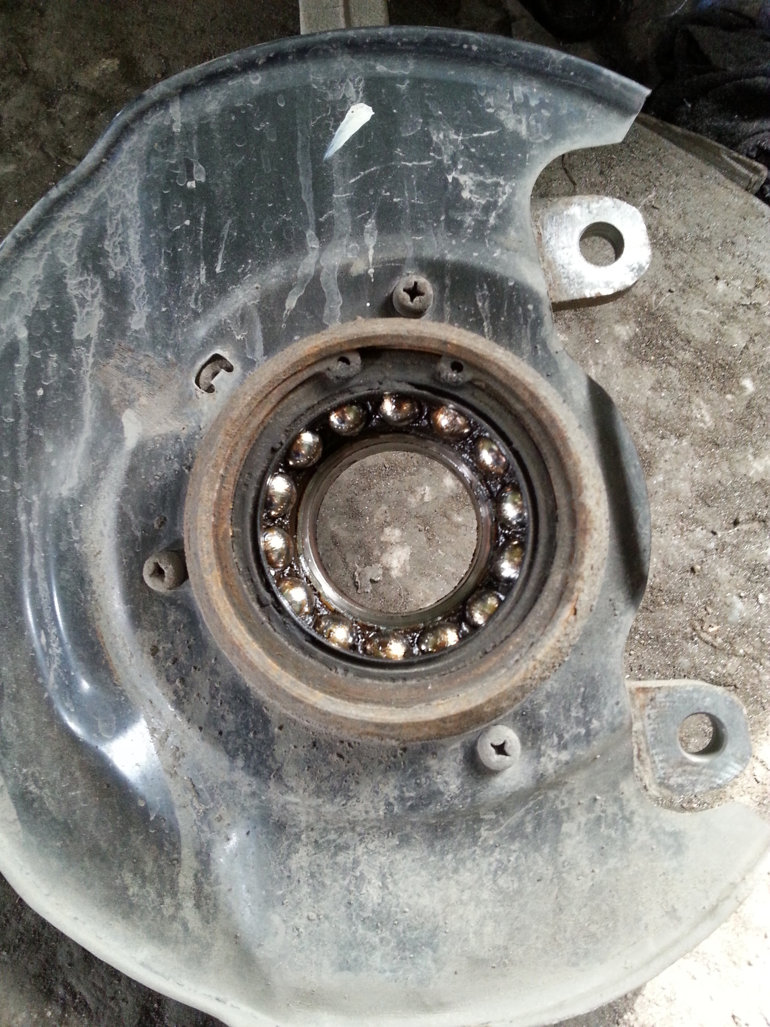

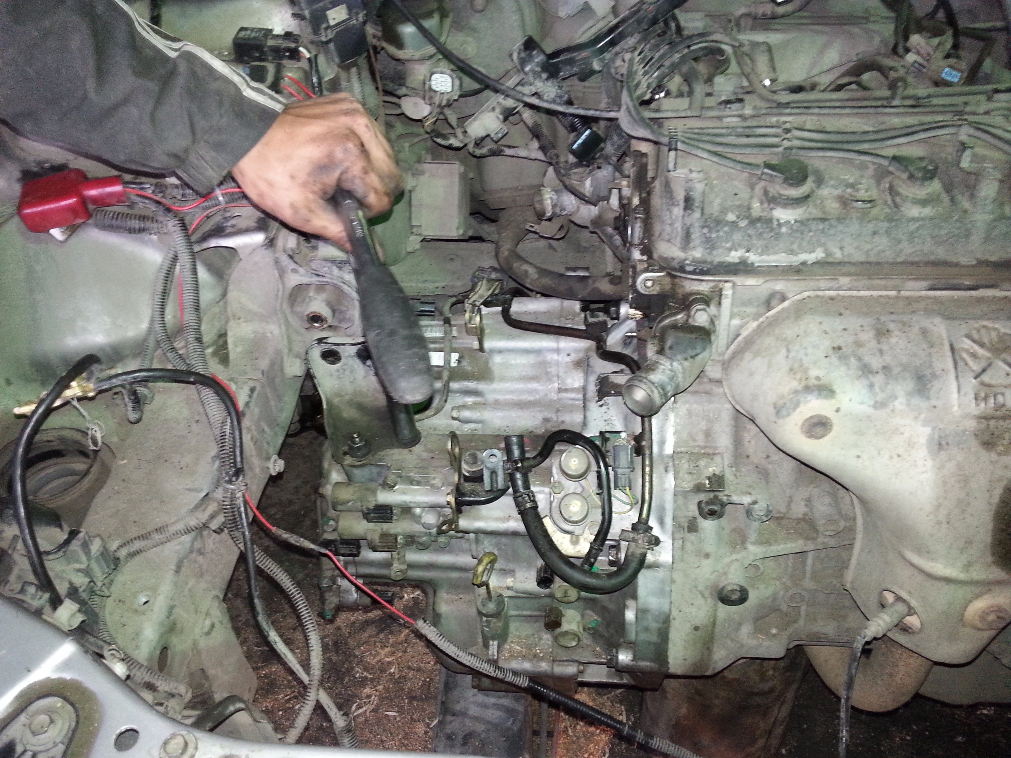

Ура ура, счастью моему нет предела!:) Коробас установлен, работает огонь! Делал в местном сервисе-гараже, сам гайки крутил. Делали вдвоем около 6 часов, с перекурами и отвлеканиями на мелочи по двигателю (натянул ремень генератора, выкрутил одну шпильку обломанную из движка на крепление передней подухи).
Из неприятностей - подушка передняя под замену и передний правый подшипник в ступице совсем накрылся +сход-развал надо сделать естественно.

зачем сход развал делать если тока коробку меняли? или ещё чего заменяли попутно?
6 часов на замену коробки, если в первый раз то довольно быстро
я на своем цивике не факт что за 6 часов коробку перекину хотя я по памяти помню какие болты в какой последовательности нужно откручивать и под какой они ключ.

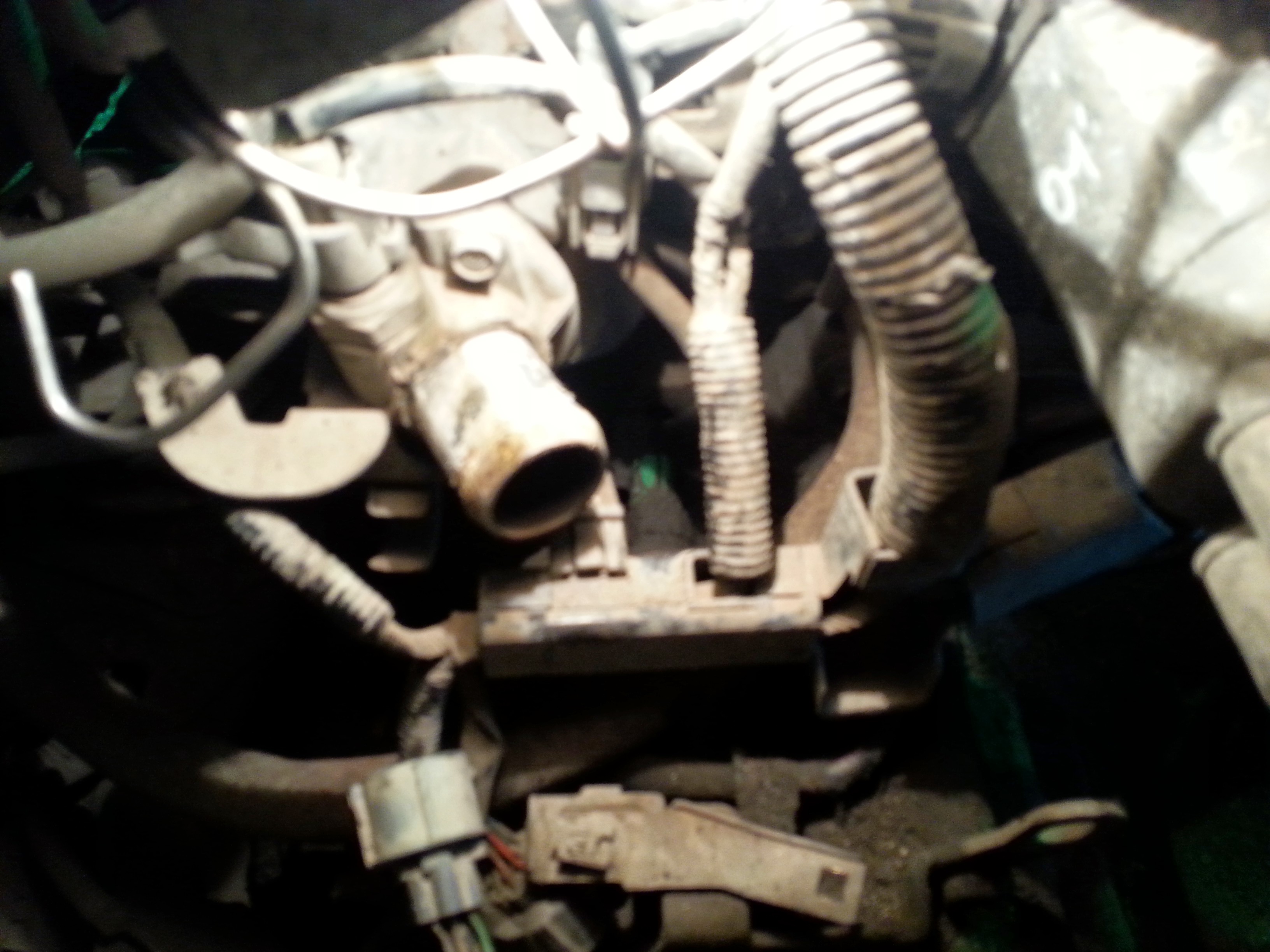

Замена коробки MCJA Accord CF3 » 20 май 2014, 20:12

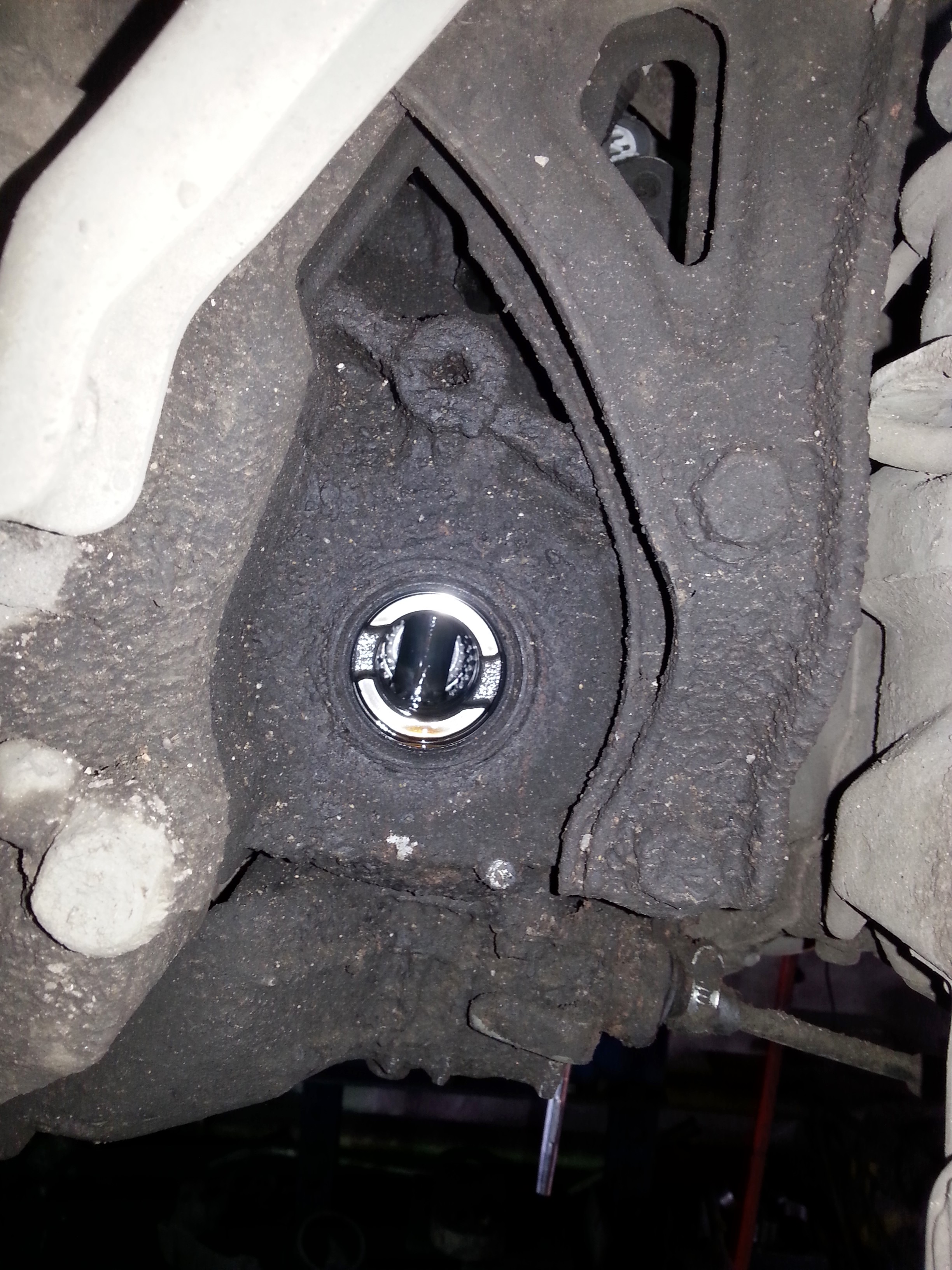

Может и не правильно, но чтобы вытянуть привода мы скидывали подрамник, снимали все рычаги. Поэтому и сход-развал.
Последовательность работ была такая:

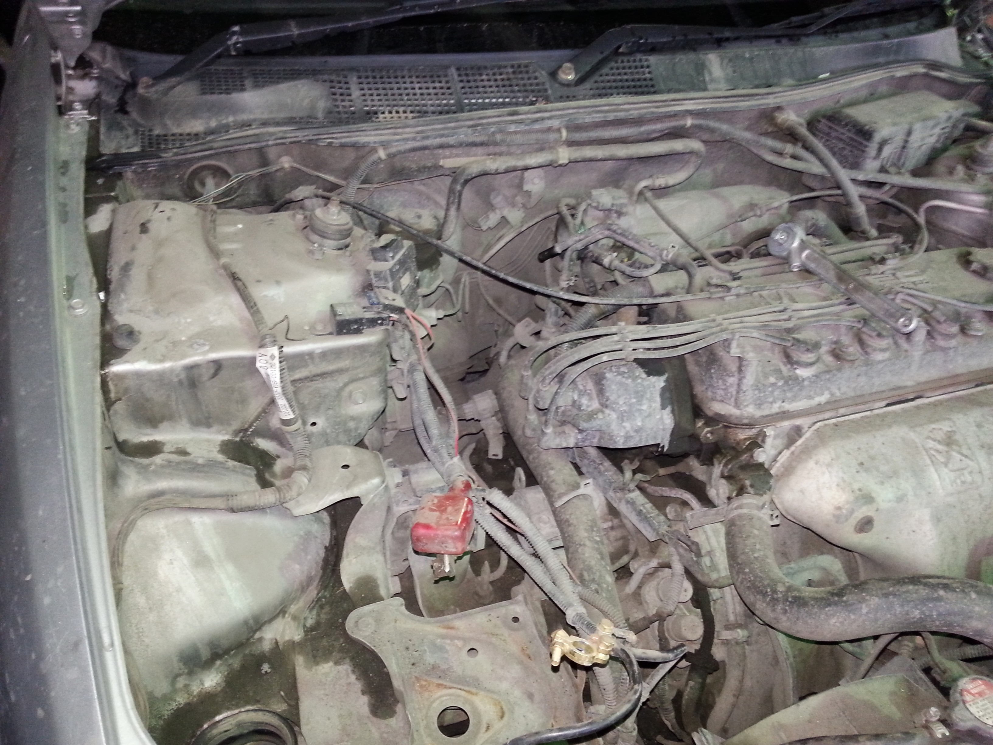

- Снимаем аккум, воздушный фильтр, радиатор, стартер, как показала практика не лишним будет снять трамблер
- Сливаем антифриз, сливаем ATF.

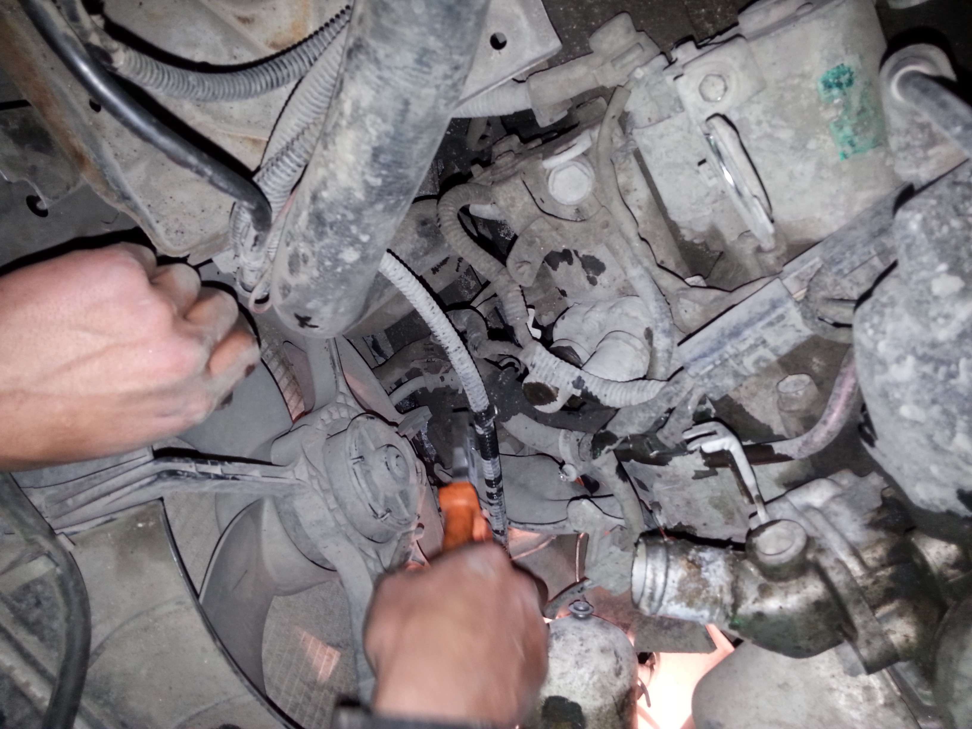

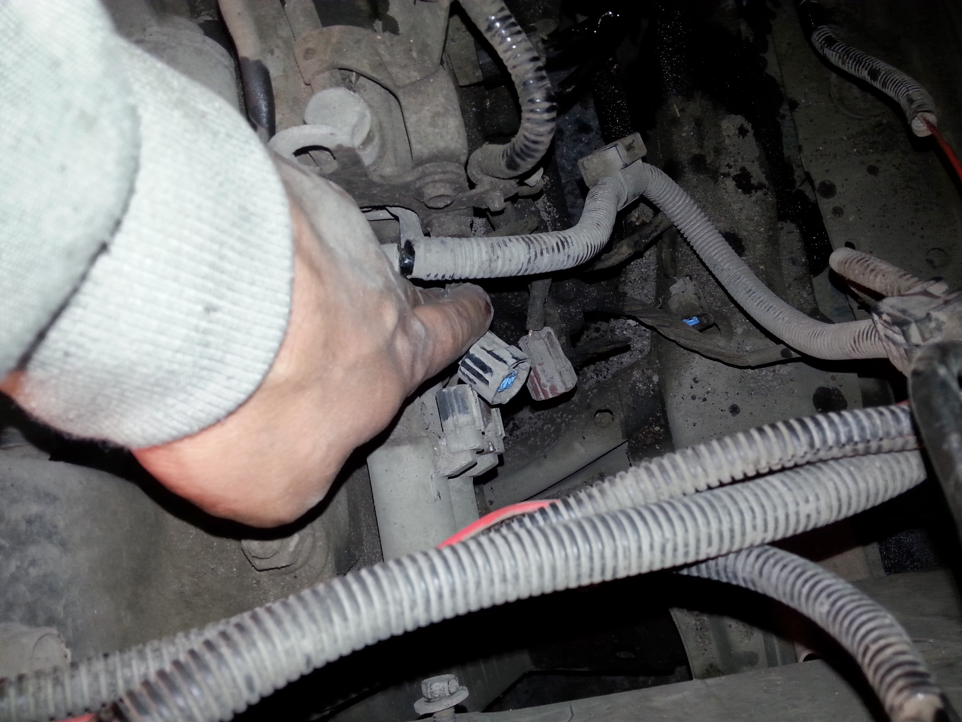

- Откидываем все фишки от коробки и те которые мешают (снимали фишки от датчиков температуры и лямбды). Сзади цветная фишка есть невидимая сразу.

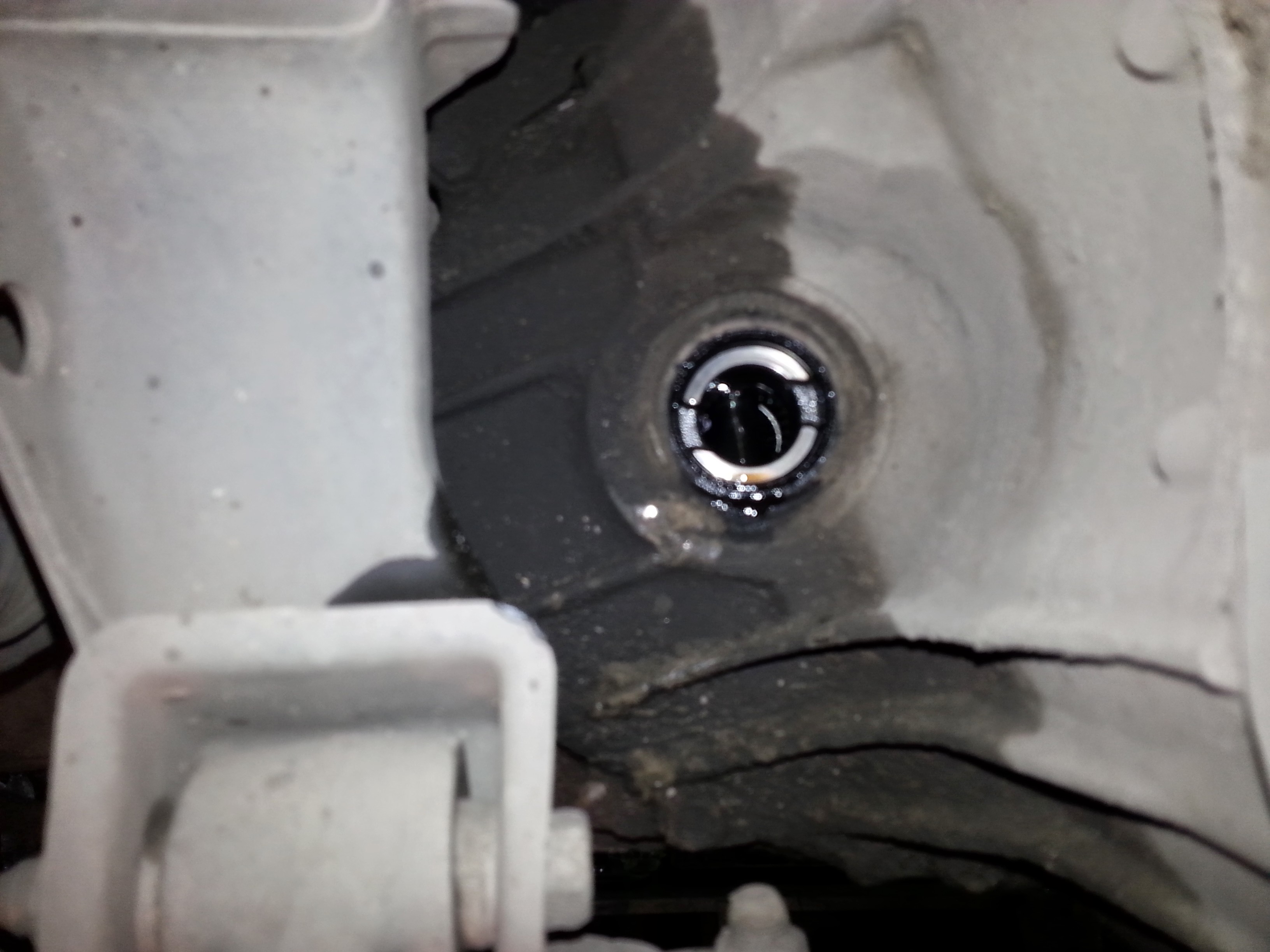

- Снимаем подрамник, освобождаем колеса от рычагов и вытаскиваем привода.
- Откручиваем крышку где закреплен тросик коробки выставляем рычажок в крайнее положение (P), то же самое проделываем на новой коробке

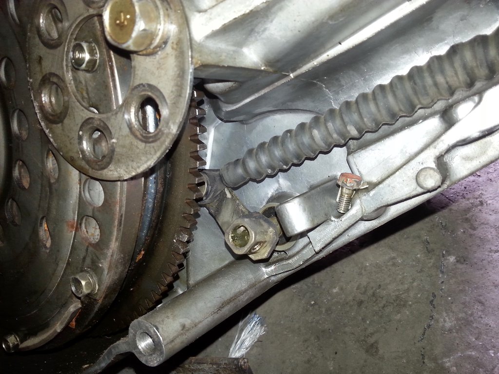

- Снимаем крышку (в форме полумесяца) внизу коробки (3 болта на 14) видим зубчатое колесо маховика.

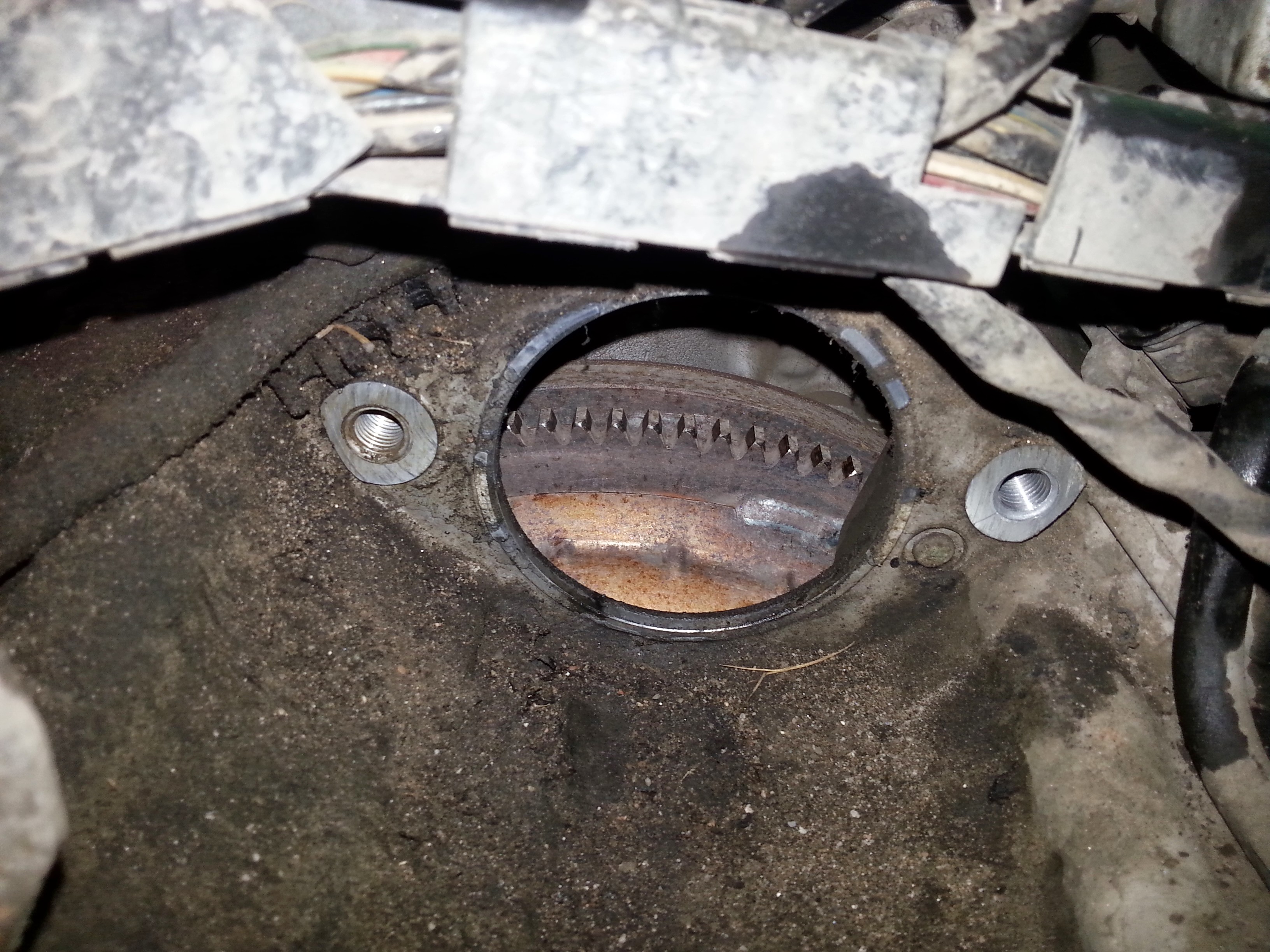

- Откручиваем болты крепления маховика и коробки (8 штук), желательно запомнить в каком положении были болтики, в принципе это видно по местам где они были прикручивать. Почему то по другому у меня не получилось их вкрутить - немного не совпадали отверстия.
- После откручиваем остальные болты крепления коробки (9 шт. на 17).
Позади двигателя коробка крепится к опоре и при откручивании от нее двигатель немного клюнет вперед

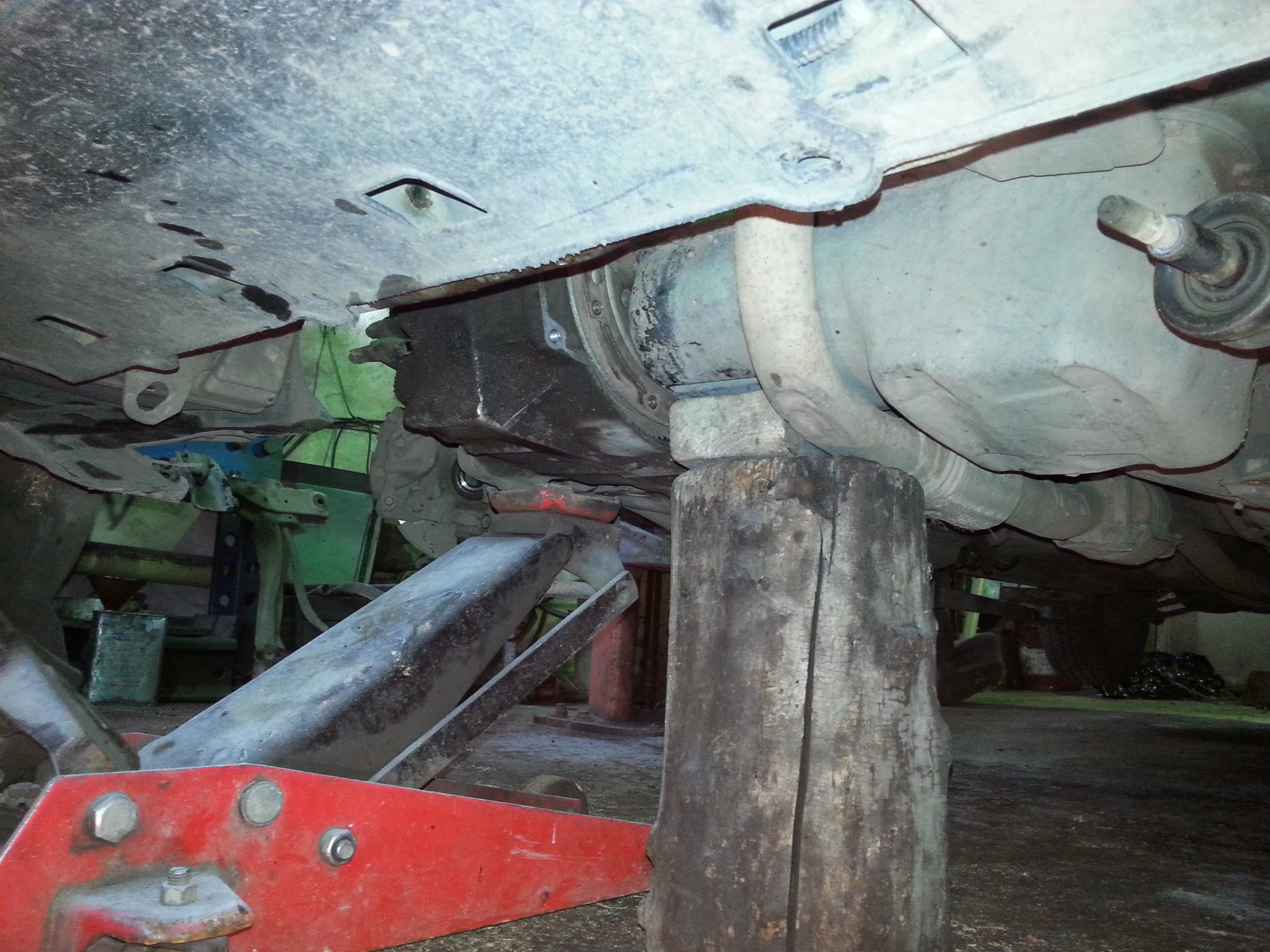

Сверху откручиваем коробку от правой опоры (3 болта), при этом под двигатель нужно что-то подложить (чурку) либо закрепить его сверху небольшим краном. В итоге двигатель остается держаться на левой опоре.
- Снимаем коробку движениями в сторону от двигателя, ловим
- Ставим на место гидромуфту (бублик) на новой коробке. Должна после установки быть заподлицо с корпусом
- Ставим коробку на место, на коробке (или двигателе) должно быть две направляющих (полые короткие втулки), на них собственно и ставим.
- Закрепляем все болты, собираем всё в обратном порядке, заливаем антифриз, ATF и проверяем.

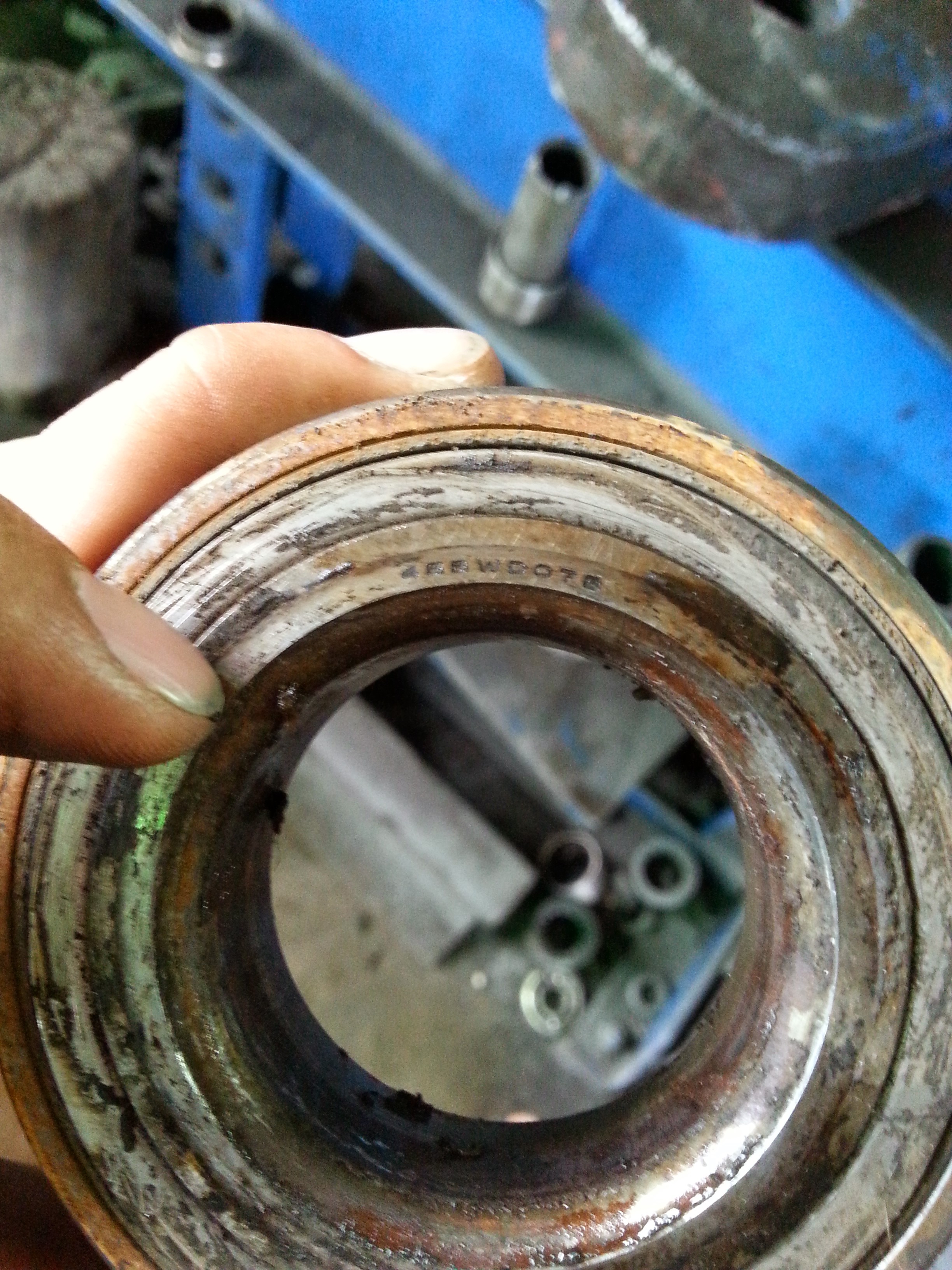

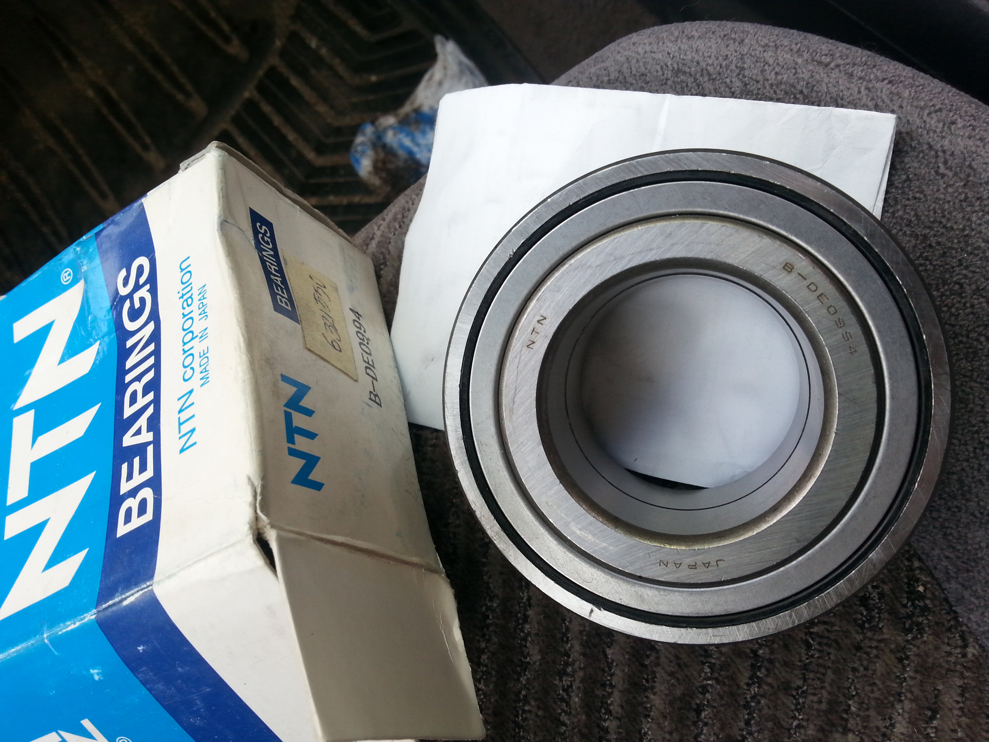

Сегодня наконец после двух-недельного ожидания приехал подшипник ступицы.
Как ни странно за 1000 р. (с доставкой и всем прочим) приехал NTN, что естественно обнадеживает. Вот правда номер (B-DE0994) на этом NTN с каталогами не бьется, в интернете противоречивая инфа по этой теме, есть подозрение что это от CRV 97-02. По размерам прикинул, вроде совпадает, ставить буду отпишусь.

19.06.14 Поменял подшипник, полмесяца - полет нормальный. Можно с уверенностью сказать что подшипник с маркировкой B-DE0994 подходит на аккорды, по крайней мере CF3. Судя по гулу я думал старому подшипнику совсем плохо, а там и смазка был и шарики не развалились. Кому интересно номер на старом подшипнике был 45BWD07, то есть NSK. Пару фоток:

а визуально то чо там должно было быть? сепаратор тока разве развалица

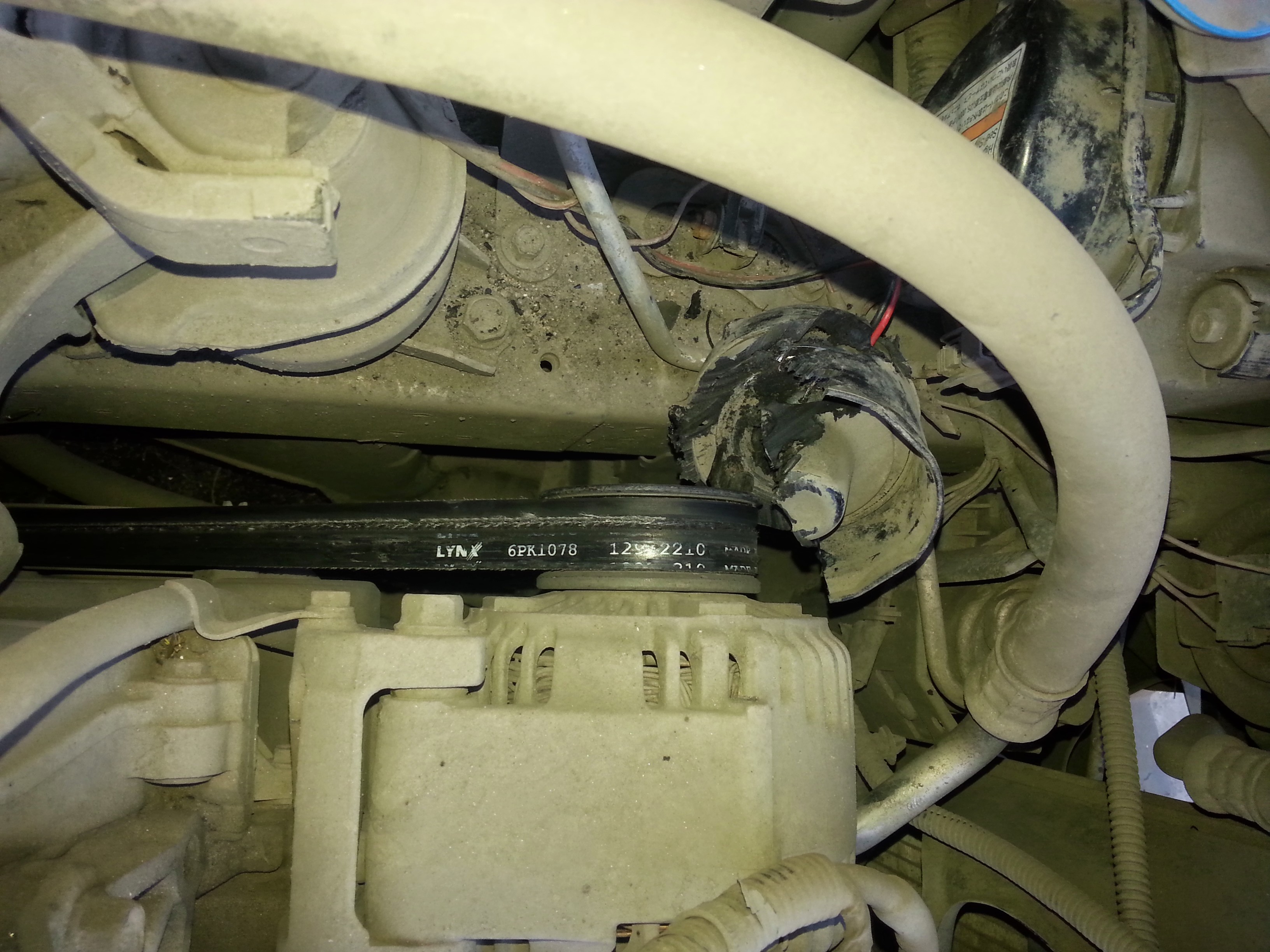

В январе перебрал немного подвеску. Тяги, бушенги, шаровые и т.п. Также поменял давно хрустящую правую гранату и подшипник ступицы, который отъездив 3 месяца жутко загудел. Установлена передняя подушка, предыдущая была оторвана практически. После установки подушки началась дикая вибрация, на личном опыте убедился, что нужно подушку установить но не затягивать, завести машину, она сама найдет место и только после этого затягивать.
Все поставлено дублевое, кроме масла наверное))

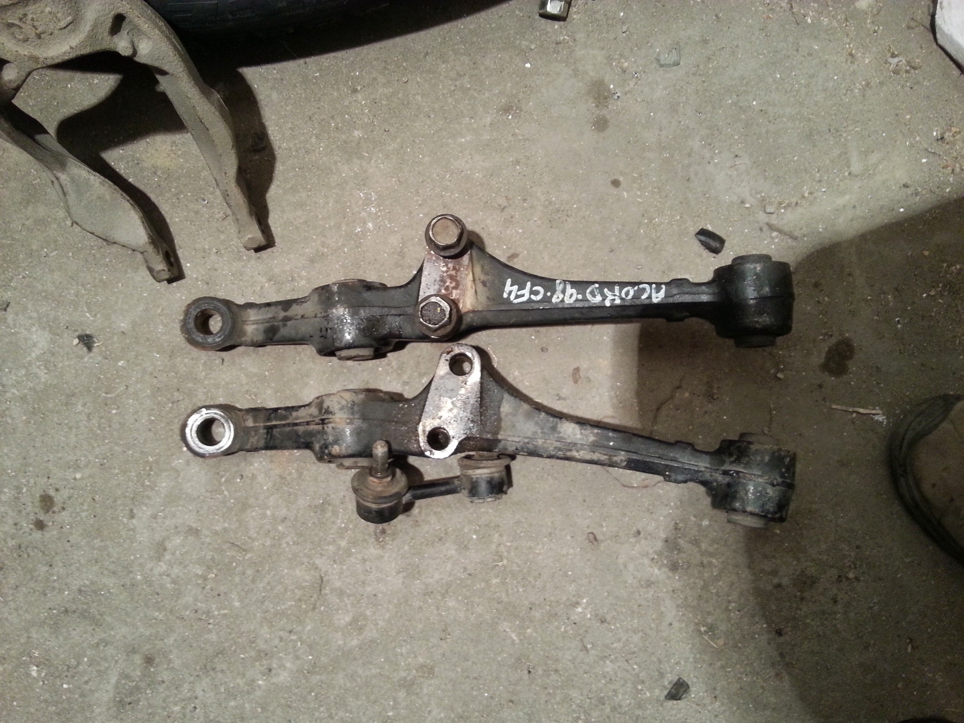

При разборе подвески обнаружился дефект который не нашли сервисы ни местные ни томские (антиреспект блин) - колесо было утоплено в салон тупо из-за гнутого нижнего рычага, а гипотезы выдвигались страшные, мол кузов повело чашку сместило геометрия нарушена и т.п. Казалось бы рычаг самое очевидное, но сервисмены не заметили. Контрактный рычаг был куплен на местном разборе за 1500. Попутно был заменен ремень генератора, с ним получилась вообще беда причем он в таком состоянии отъездил месяца 2 точно, т.к. неожиданно возникла проблема с покупкой ремня - в магазинах все только на тоеды, пришлось заказывать в инете. на время купил 2PK с ним ездил в багажнике.
