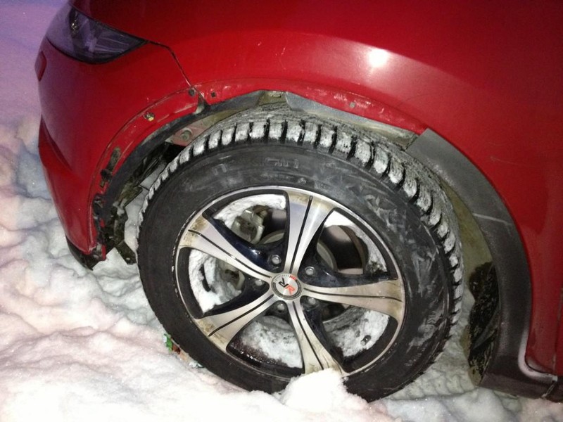

Зацепил бруствер сегодня на внутреннем кольце трека, вырвало подкрылок и декоративную накладку на арку - 5 тыр. На старом цивике сильно дешевле было улетать, да и бампер там уже был "спортивный, быстросъемный" :( Короче, на трек больше на этом 5D не поеду, денег на ремонт жалко.
Ищу дешевые дрова для зимних покатушек - Civic или Integra с D15B, МКПП, на ходу, за 50-70 тыр.
