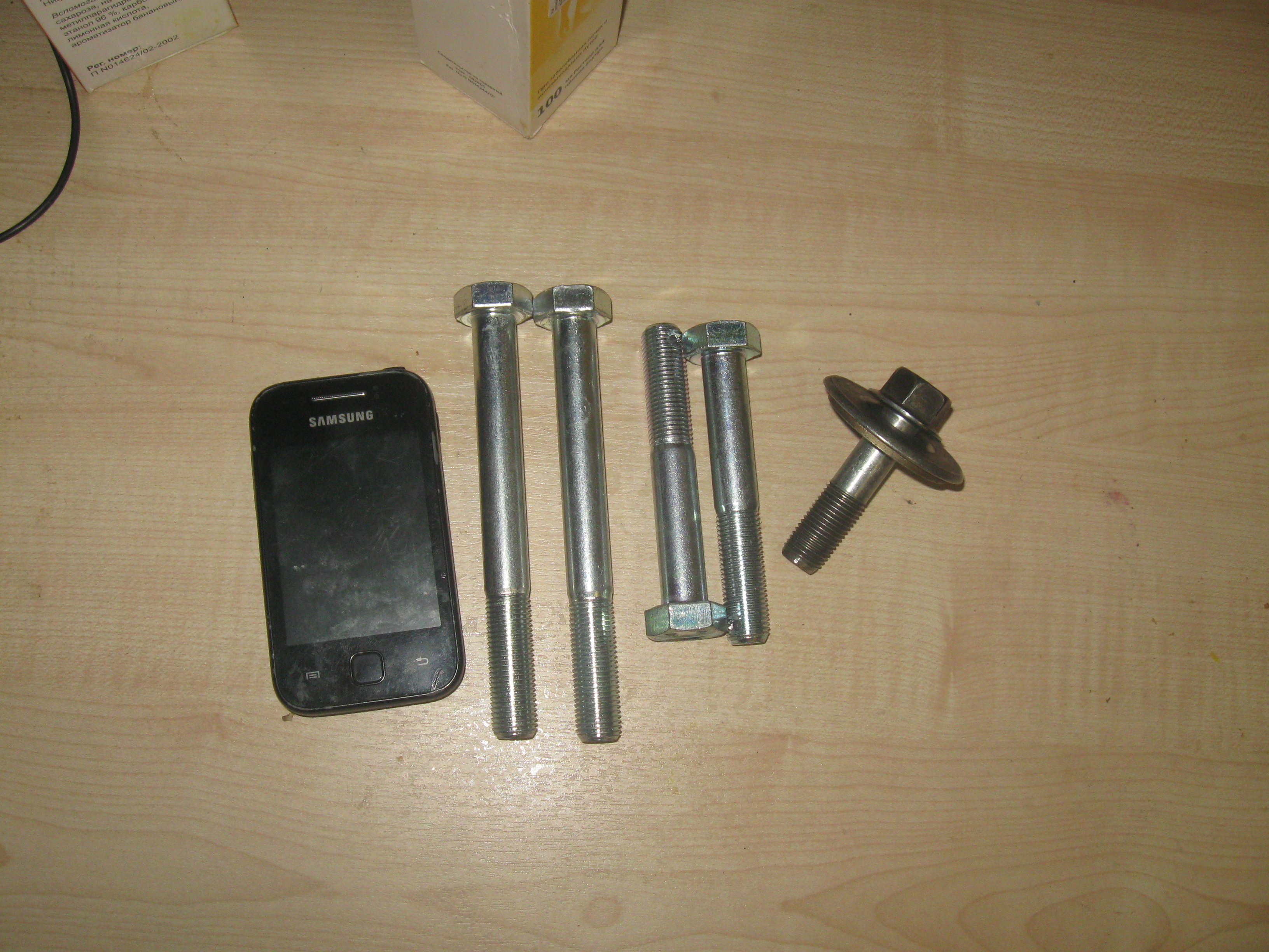

нашел болты на подрамник.
купил их в автомире на арзе. в отделе для грузовых авто. мне с каждым разом всё больше и больше этот магаз нравится. всё что надо для колхоза всегда там оказывается есть в продаже! уже много раз убеждался.
на фото 4 болта для подрамника 2 шт 14х110 и 2шт 14х90 с мелким шагом резьбы и один болт чтобы поглядеть какая резьба в лонжеронах, его мне по доброте душевной диман темный дал поюзать, за что ему спасибо!
телефон для масштабу положил.

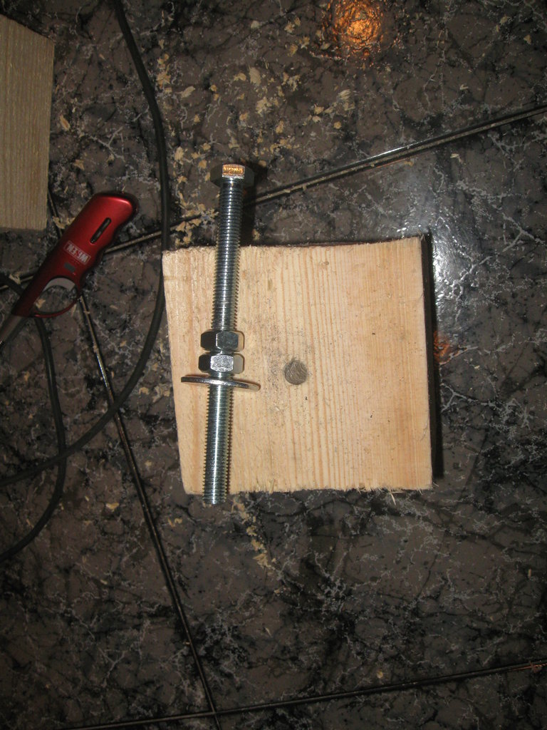

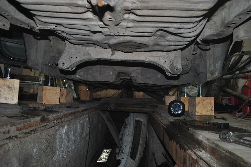

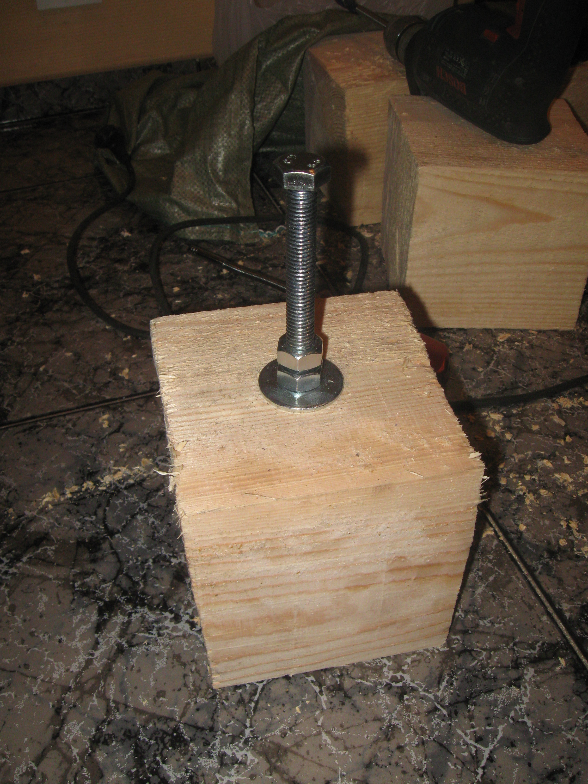

вот такую штуку придумал чтобы выставить кузов по уровню.
взял брус 150x150, седня с серегой анисмычем напилили его кубиками, в центре сверлится дырка на 14 и в неё вставляется соответсвующий болтс навернутыми двумя гайками и шайбой, первой гайкой регулируется вылет болта до нужной высоты, второй гайкой всё это дело контрится чтобы болт не смог немного закрутится под весом кузова. ещё к головке болта приварю площадки 5х5см чтобы упор был больше по площади.
всего таких упоров планируется 10 по всей длине кузова.ведь после выпила лонжеронов кузов может легко повести. ещё возможно перед распилом пару диагоналей из трубы вварю, чтоб геометрию не нарушить. хотя на этой машине геометрию нарушить будет сложновато :)))

Re: Дурная голова рукам покоя не дает или собираем хонду сами  »  25 дек 2013, 00:14
25 дек 2013, 00:14
ты первым делом каркас ввари, тогда пофиг будет ))))

Сообщения:6403
Re: Дурная голова рукам покоя не дает или собираем хонду сами  »  25 дек 2013, 00:19
25 дек 2013, 00:19
если бы я знал где его провести чтобы он не помешал установке двига то вварил бы.

Re: Дурная голова рукам покоя не дает или собираем хонду сами  »  25 дек 2013, 23:04
25 дек 2013, 23:04
вить если крыша не порежится днище на месте будет и ни куда не уйдет двери задние не открывай только, я думаю не стоит морочится

Re: Дурная голова рукам покоя не дает или собираем хонду сами  »  25 дек 2013, 23:15
25 дек 2013, 23:15
так днище всё будет вырезаться :)))
да и двери не открывать не получится.

Re: Дурная голова рукам покоя не дает или собираем хонду сами  »  26 дек 2013, 01:27
26 дек 2013, 01:27
может приварить усилители которые будут времено держать кузов ? по месту потом будетя ясно нужно не нужно. отбалгарить не долго зато геморою снимет...или прибавит :)

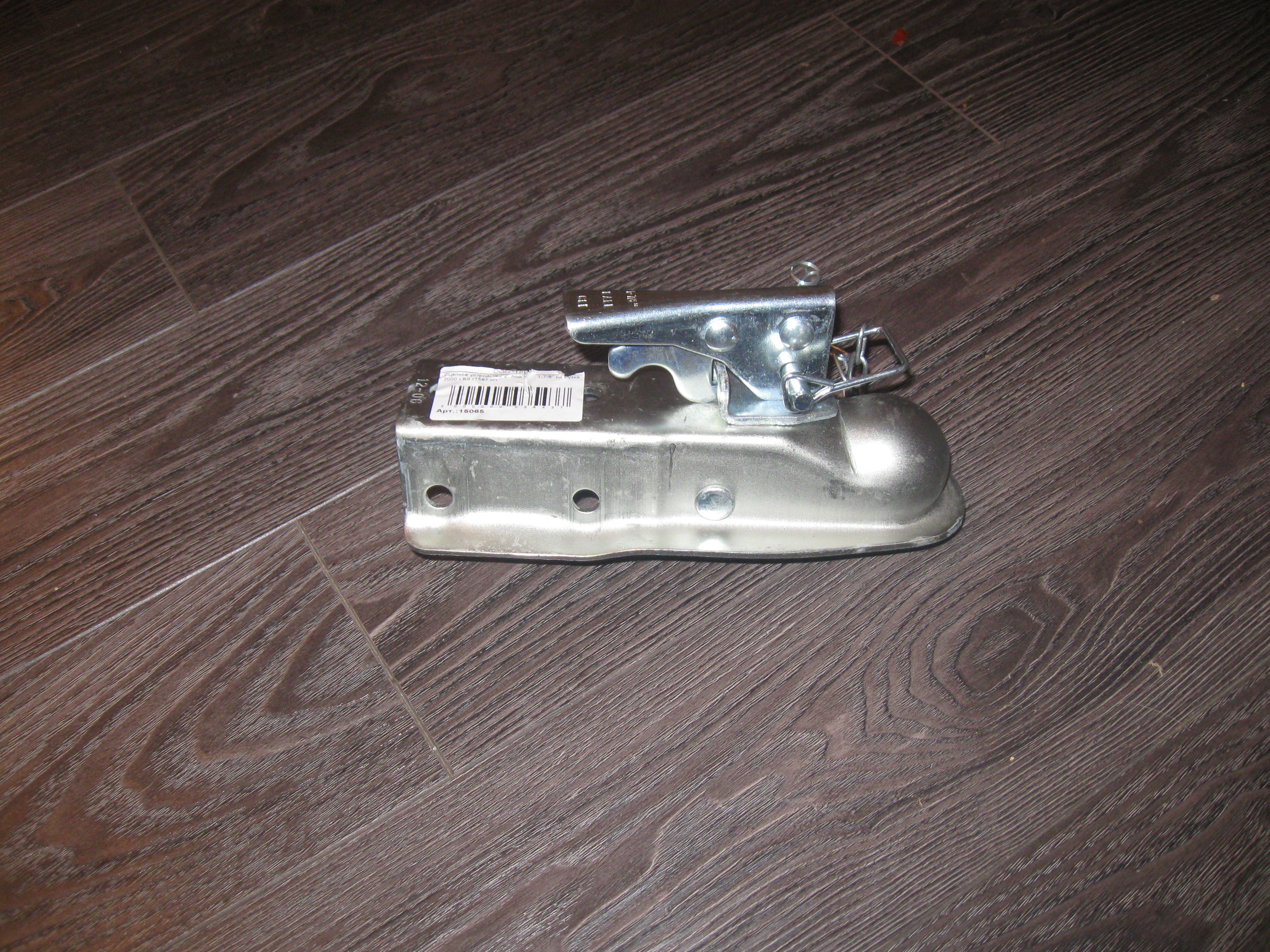

Re: Дурная голова рукам покоя не дает или собираем хонду сами  »  26 дек 2013, 23:55
26 дек 2013, 23:55
абгрейдим жесткую сцепку. сегодня забрал сцепную головку на полторы тонны. ещё у сереги анисмыча есть фаркоп от двенашки, его присобачим к цивику и тогда можно будет хоть чо хоть куда таскать.
сцепную головку покупал в фирме http://www.trailer-boat.ru" target="_blank
крайне рекомендую эту фирму, ну очень мне понравилось как у них менеджеры работают. сервис высший класс!
и ещё до кучи приложили фиксатор замка на халяву бонусом!

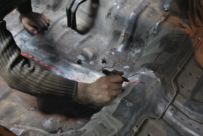

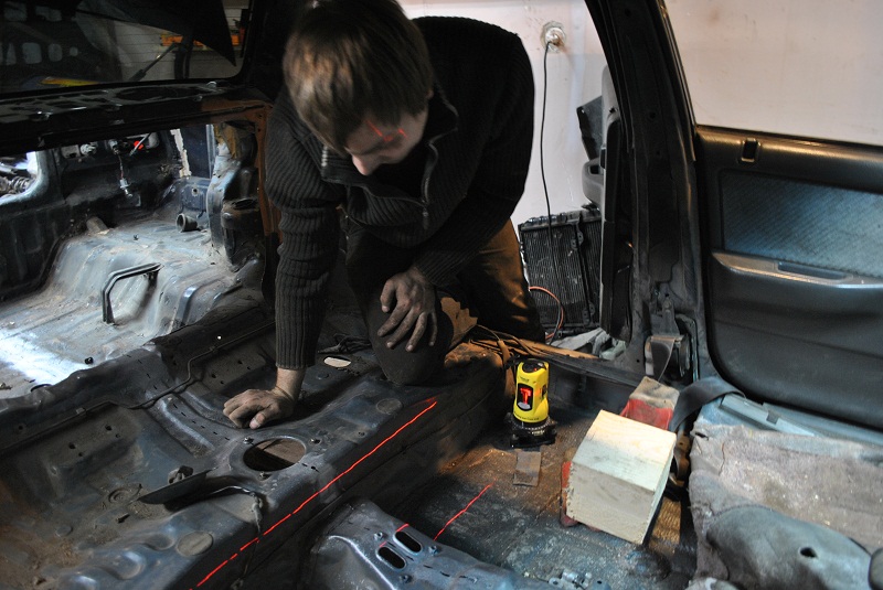

болты у меня какраз все нужные есть, да и размеры я знаю где искать :)
за седня чото не очень много сделал, подправил резьбу в ложнероне под подрамник, очень долго парился с этим, потом разметил лонжероны и отпилил как надо и начал размечать кузов под запил, завтра думаю уже пол вырежу в цивике. ещё помог немного славику и евгену вживлять к20а в ег цивик :)
фотик блин тока в гараже забыл, завтра всё вместе выложу :)
