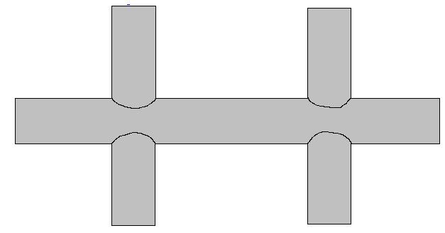

Типа такой тройник можно попробовать сварить, если трубку найдешь, желательно не люминь и не сильно тонкую.
