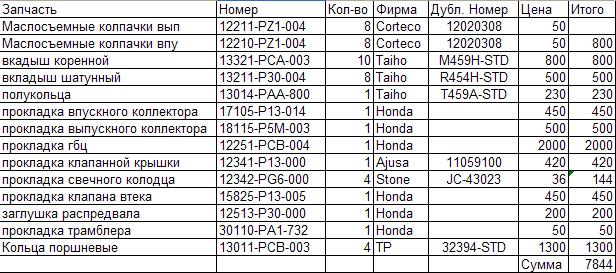

на весну буду планировать недокапиталку, 100% без проточки блока какие бы там цилиндры не были. вот бюджет прикинул, если кто заметил чего забыл поправьте.

8 тыс не такие и больши деньги можно и найти где занять.
сам смогу частично занять, если будешь в этом сезоне в гонках участвовать.
по крайней мере мне было бы лень из-за 8 тыс так или иначе от которых не куда не денешься лишний раз разбирать машину.
время дороже.
время дороже.

да поди насобираю, не к спеху же. в пн учеба начинается и времени опять катострофически не будет.
с гонками вряд ли в этом году. для гонок надо резину и подвеску а это гораздо больше 10 тыс.

ну вот, машина снова на ходу. итоги так называемого ремонта таковы:
- поменян ремень грм, все сальники на двигателе. ремень Sun, сальники Honda.
- нужно менять левый привод 1300 руб. (в хакайде есть сейчас, надеюсь получиться заказать).
- нужно менять обе внешние гранаты.
- нужно менять задние колодки, валек уже везет с сиба.
- под замену рулевая рейка и насос гура, 2 и 2,5 тыра соответственно, и то и другое уже оплачено и едет в томск.
- нужно менят впускной коллектор, сейчас стоит от прелюда, нужно поставить хотябы от сира.
- с двигателем неясно, под замену все вкладыши, прокладка гбц. нужно ли менять кольца, колпачки и подновить гбц пока не знаю, может предудущий владелец это уже сделал. прокладка гбц которая текет стоит новая, вероятно когда ремонтировали не пришлифовали плоскость гбц а просто поменяли прокладку, то есть не устранили причину протечки.
