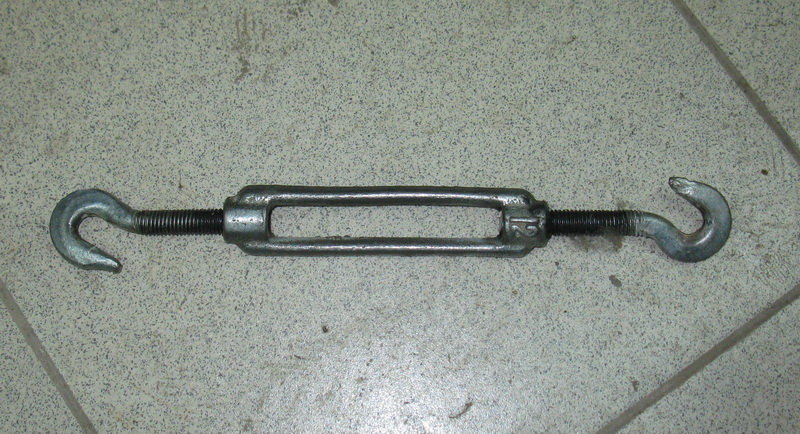

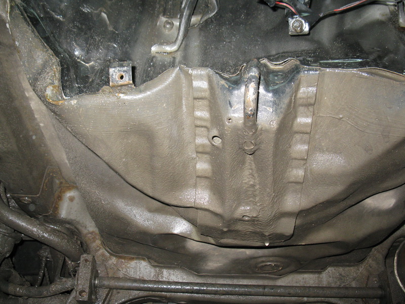

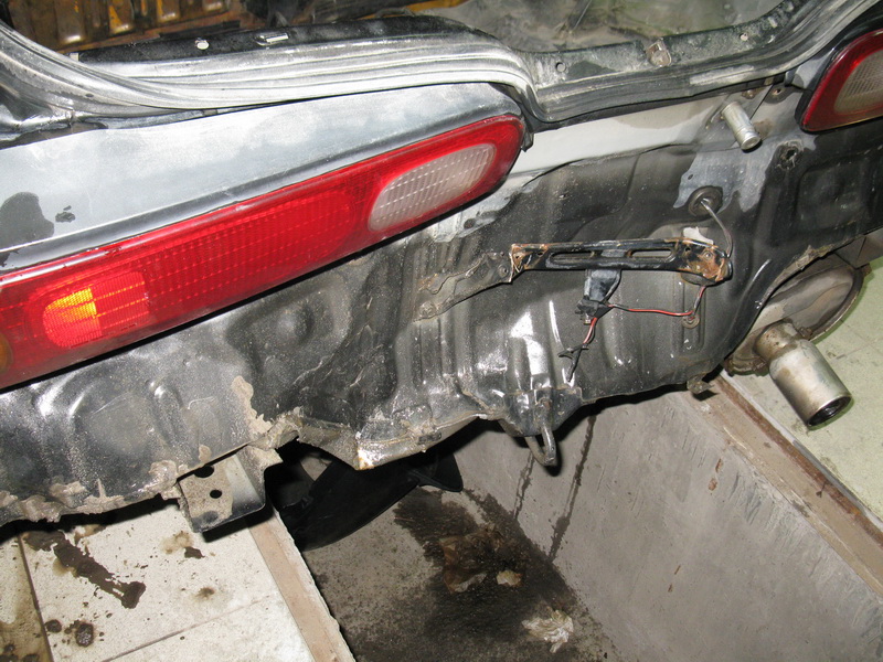

Сегодня разобрал всё, немного прикуел
Таким никогда не занимался. Купил пару метров хорошей цепи и попробовал вот этим потянуть пол багажника. В стену вогнал анкер на 12мм, сантиметров на 15.
Усилие от нее оказалось смешным. На полу железо толстое, крепкое.
Взял лебедку, зафиксировал лонжерон, относительно которого тянуть и дело пошло веселей. Пол за 2-3 часа почти вытянул. Усилие почти несколько тонн.
