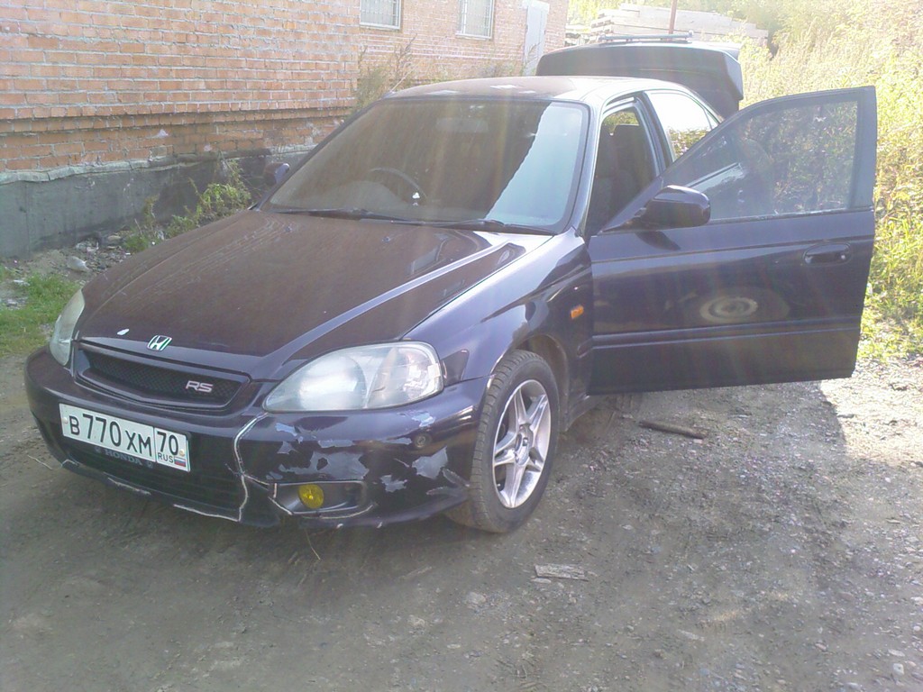

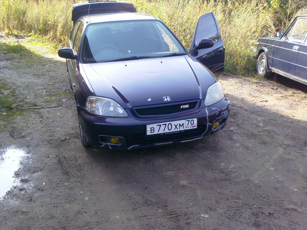

Ещё немного фот, предразборное состояние машины и первые шаги распила. Зафотано было телефоном, следующие фоты будут лучше.

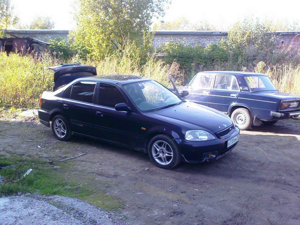

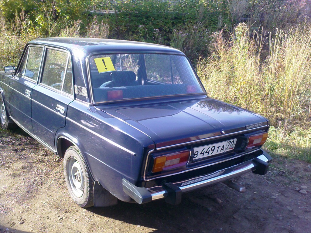

Общий вид. Сзади - подменная машина на время ремонта. Адская машина. "The Devil drives Lada" :)

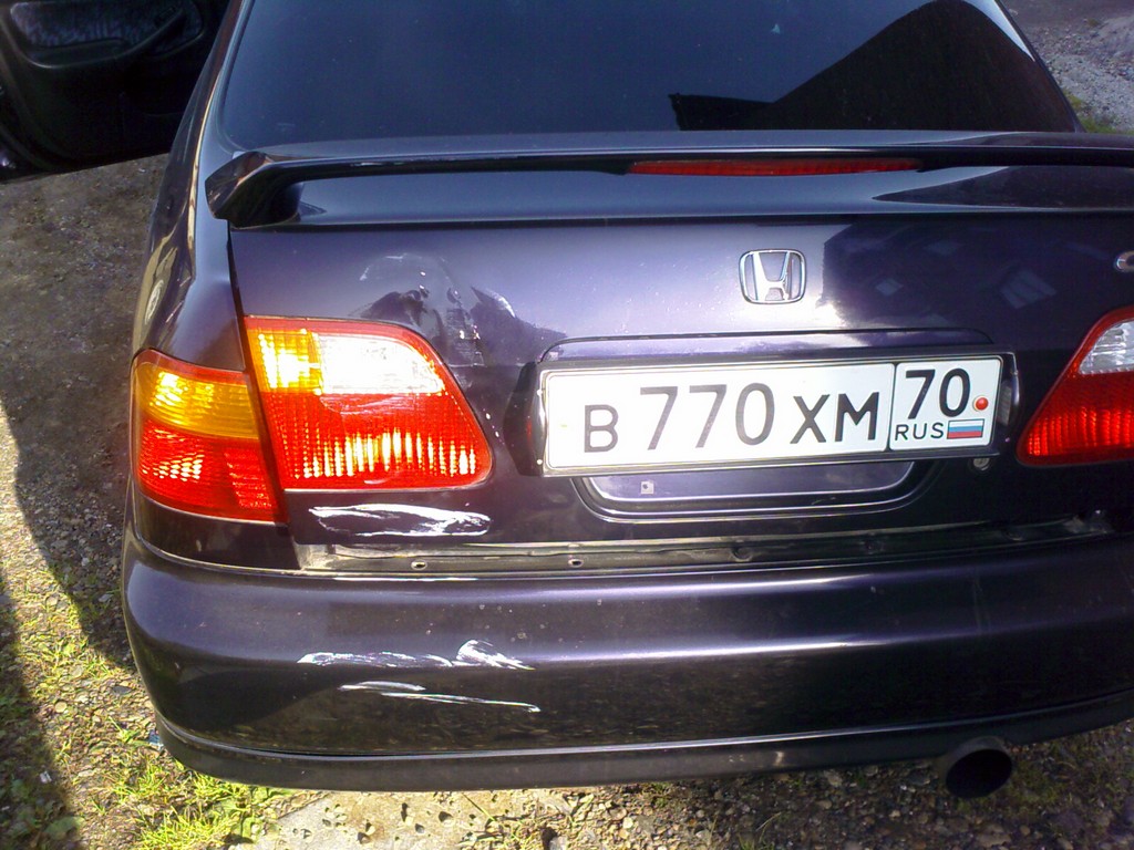

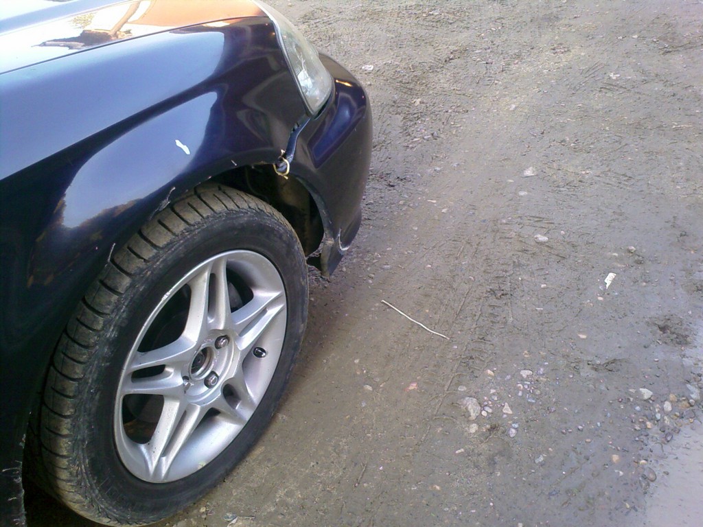

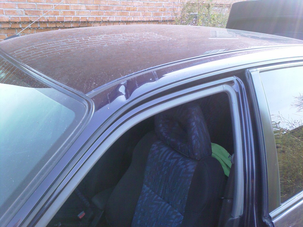

Бампер зимой развалился на куски, привет ралли-спринт и морозы. Склеил его полипропиленовыми прутками, чтобы съездить в Бердск на финал гонок. Получилось страшно, но крепко :)
Первая авария, козлинный ремонт бампера. Всё облазит как старая кожа.
Сюда приложилась доска во время стройки. Достаточно удачно упала, могло умять куда сильнее.

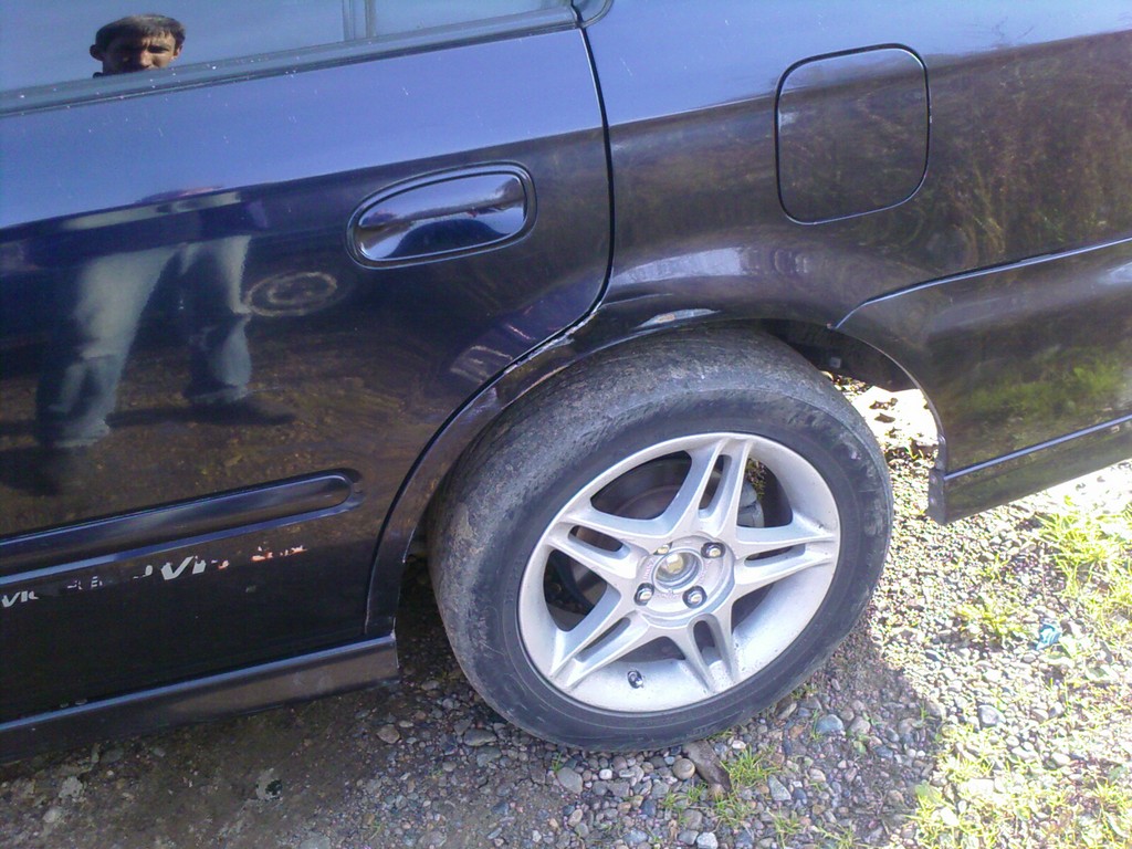

Сюда приехала 2105. Опять же, удачно, совсем легко отделался.
А это привет пазик. Это вам не 2105, всё было плачевнее. Но так как надо было ехать на гонке - выстучал молотком вмятины и забил до ремонта :)
"Проушины крепления бампера? Никогда о таких не слышал..."
Первое, что я сделал с подменной машиной - протюнил винилом :) Управлять ей реально сложно, прошел уже месяц а до сих пор езжу как в первый раз, привыкнуть к этому нельзя.

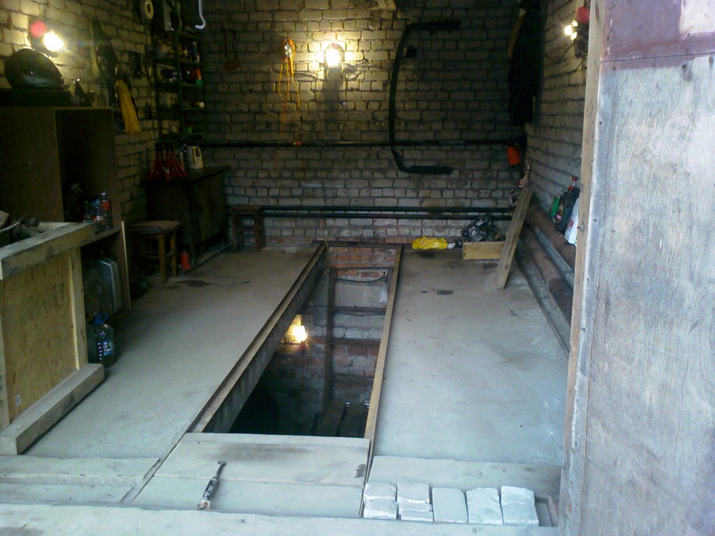

Ремонтироваться долго, нужно приготовить условия

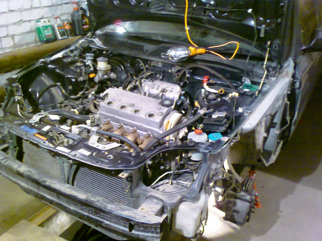

Вот теперь уютно, можно пилить :) В углу виднеется родная коробка S40.

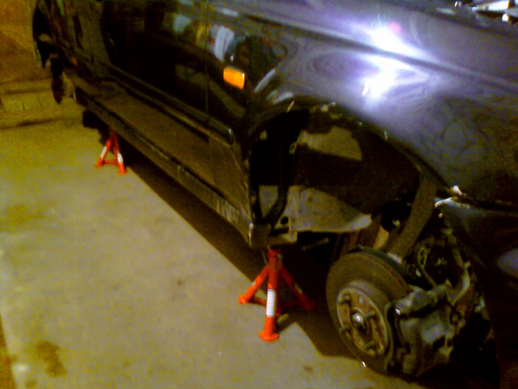

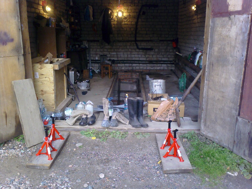

Чурочки под машину - неэстетично да и небезопасно. Всего 1000 рублей за 4 страховочные опоры, не деньги за то удобство что они дают в ремонте.

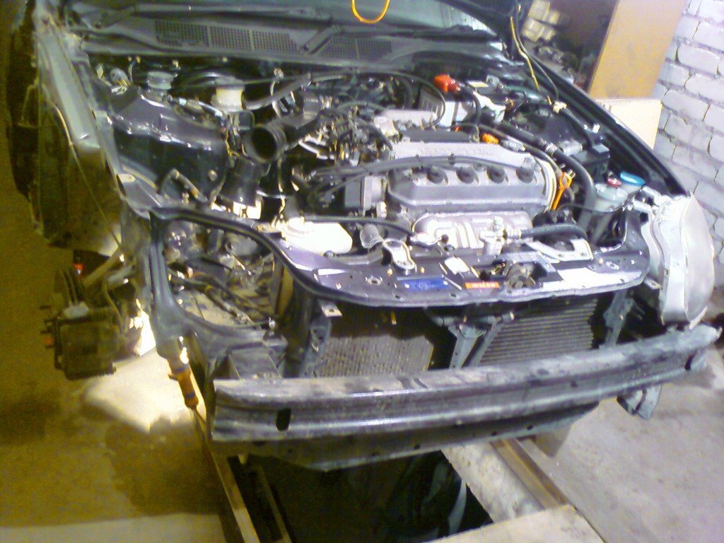

Долой всё лишнее, крылья тоже - будет удобнее чинить подвеску. Да и крылья тоже надо делать.
Под капотом становится просторнее :)

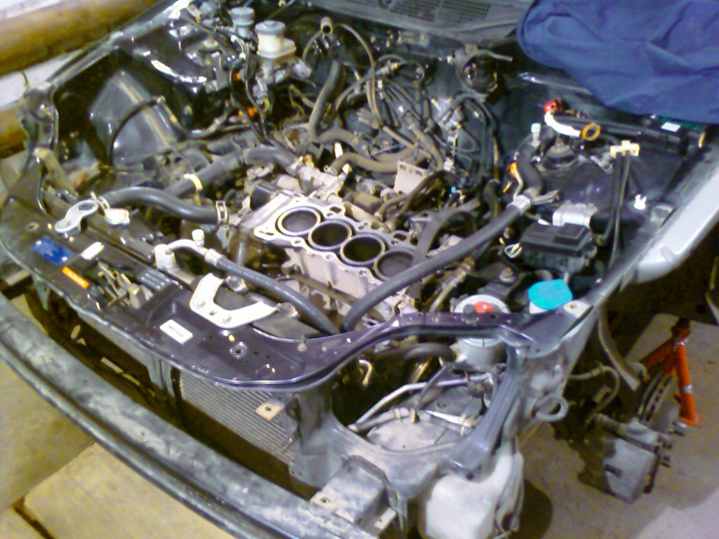

Голова слезла. Поедет в академ в заболтивые руки токарей, будут править седла и клапана.

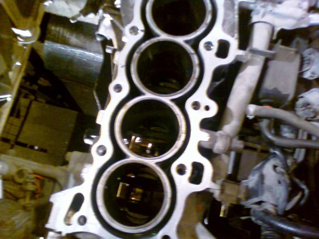

Тут живет хондосила. Хон в цилиндрах видно, но местами его нет и блестит зеркало. Тревожный знак.

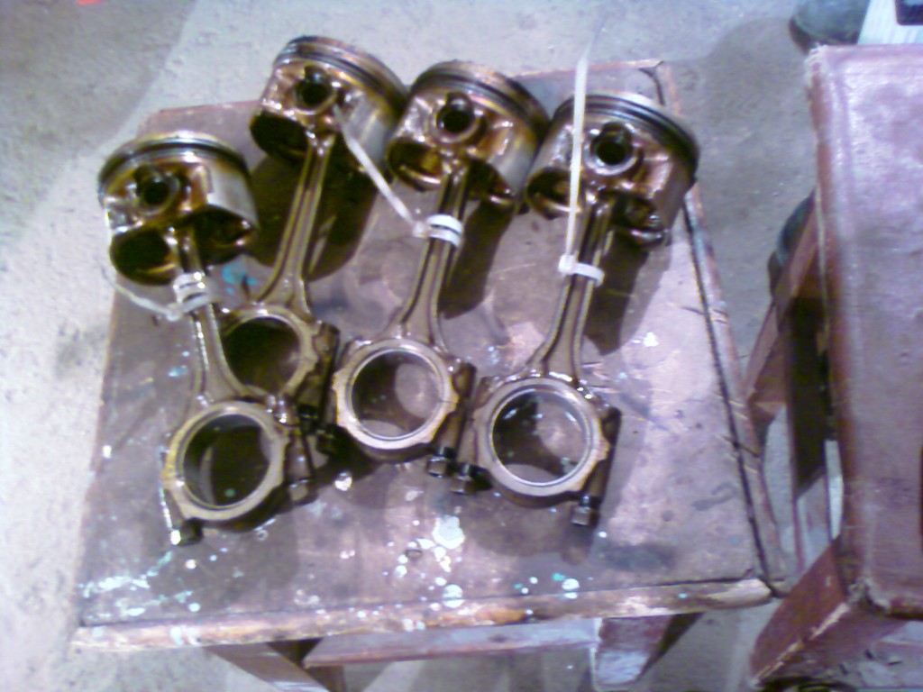

Сердце хондовское, 4шт. Стяжками помечен номер поршня.

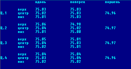

Мотор внутри относительно чистый, пластами шлак не отслаивается. В последнее время замечал что свеча второго цилиндра всегда была с черным нагаром на юбке с одной стороны. Там и был косяк, когда снял голову там обнаружилось очень много нагара, причем рыхлого и маслянистого. Вобщем масло уходило там. Вынул поршень - кольца маслосьёмные не то чтобы лежали намертво, но за пределы поршня не выступали совсем, не знаю, может так и должно быть. На места всё расставили промеры:
Допуски:
Диаметр цилиндра: 75.00 - 75.02, лимит 75.07, лимит конусности 0.05
Диаметр поршня: 74.98 - 74.99, лимит 74.97
Зазор цилиндр-поршень: 0.01 - 0.04, лимит 0.05
Цилиндры ещё в сервислимитах, но на грани местами. Конусность тоже в лимитах. Поршни уже вышли из сервислимитов, и зазоры цилиндр/поршень тем более. Но главный косяк не в этом. Главный косяк - второй цилиндр стал овальным. Перемеряли его на несколько раз, ошибки нет. Вверху он 75.06 вдоль и 74.98 поперек, дельта 80 микрон. То что он стал 74.98 при норме в 75.00 и выше, говорит о том что гильзу повело и она стала овальной.
Блок в расточку, поршни буду ставить ремонтные.
