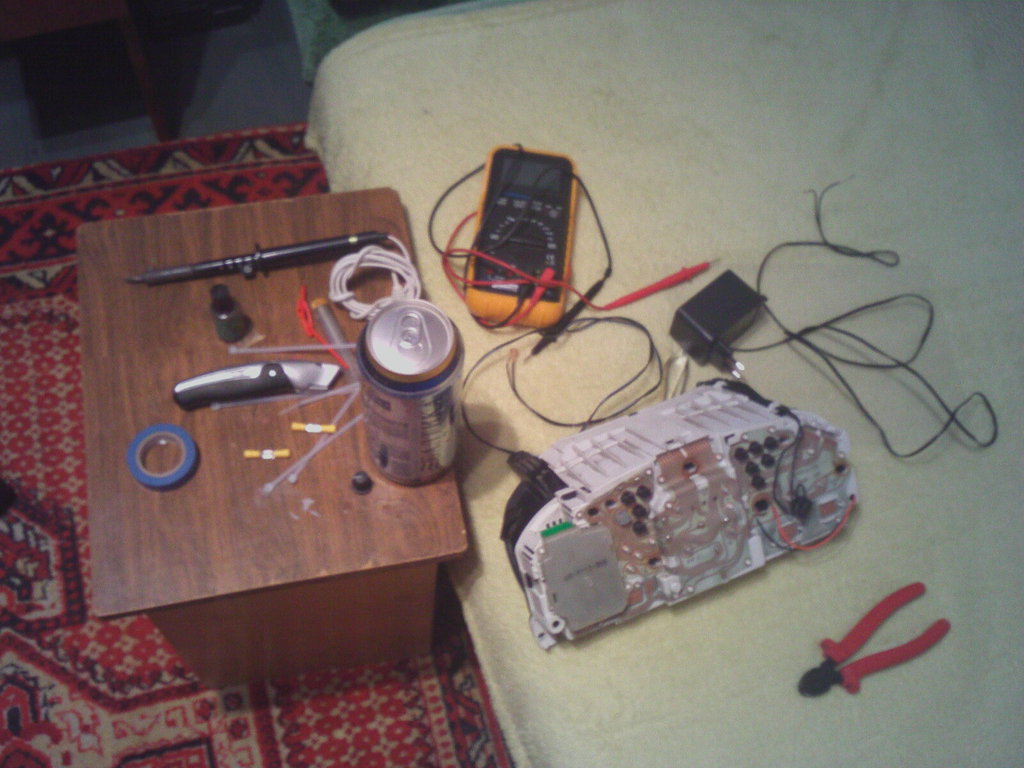

убери тонировку и поставь от жучки сопротивление и регулируй яркость

резюк примерно 1кОм нужен. себе буду тоже ставить его.
со стрелками эт да чота нада придумать тебе, попробуй на дроме в фотоальбомах пошариться, может кто решал такую задачку.

если там стрелки подсвечиваються отдельно сверху лампочками,то видел решение их подсветки. красили краской котороая в УФ светиться и лампочки УФ втыкали.

Наконец-то собрался силами доделать подсветку приборки. Взял под строечный резистор 38кОм (только такой нашел на работе). Думаю для лучшего шага регулировки достаточно было бы на 10 кОм.
После того как содрал тонировку с пласмаски панельки, ее вид стал еще хуже, вот теперь думаю как ее заменить.

и как? сопротивление выдерживает?

похоже внутрях сопротивляхи мини латр.
маленький ход регуляции однака ))
через день два буду тестировать ШИМ регулятор

Просто надо сопротивление меньшим номиналом взять)

Тоха если у тя приборка кушает хотябы примерно как у меня, резюки с феритовыми кольцами гореть будут. провереноTR_ писал(а):Просто надо сопротивление меньшим номиналом взять)
