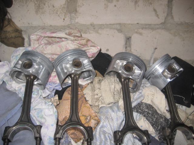

Чистил конечно долго, ни кому не пожелал бы такого.
Но так то двиг чистенький для 270тыс пробега.
Выработка на цилиндрах тоже вроде ничего, я правда не проверял приборами, но бортик еле ощутим.

Стало
- Вложения
- IMG_4500.JPG (180.47КБ)2466 просмотров

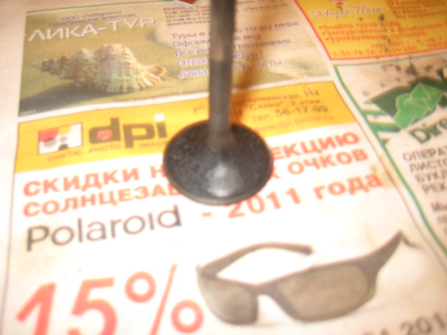

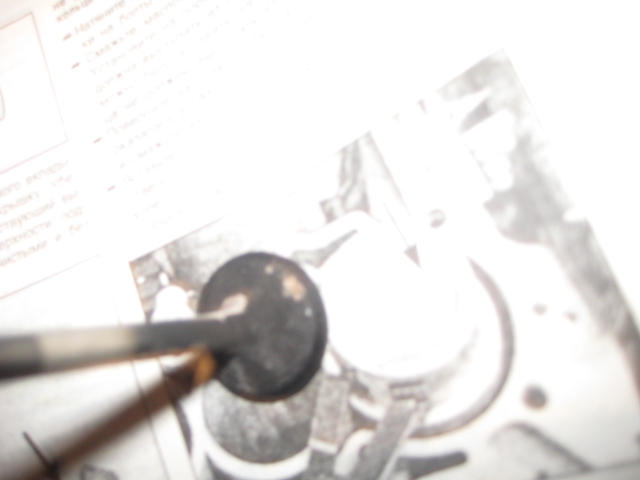

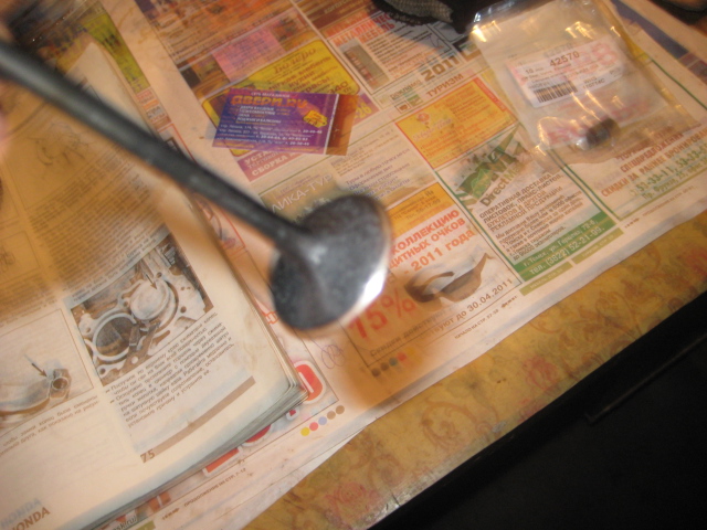

Клапана:
Впуск-вроде ничего, нагара по минимуму и каемка серебристая.
Выпуск-пипец все зас...ые, каемка черенькая.
Все просто почистил и поставил назад, поменяв колпачки.

На все про все ушло:
Два дня и один вечер(1-разборка и снятие, 2-мытье и замена комплектующих, 3-сборка,спасибо отцу за помощь, ато бы еще один вечер захватил)
Даже пришлось в понедельник по работе на Москвиче крутится
Около 5500-6000рублей, включая запчасти, масло на долив, профам.

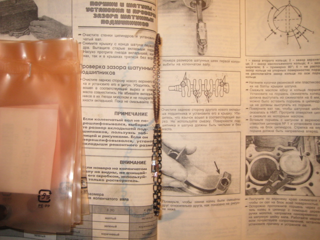

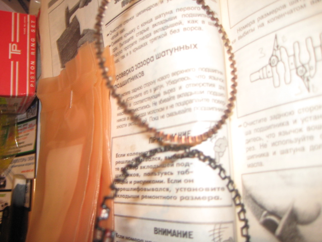

Вот кстати те самые гармошки которые не подошли
- Вложения
- IMG_4501.JPG (175.92КБ)2414 просмотров
- IMG_4504.JPG (138.21КБ)2414 просмотров
