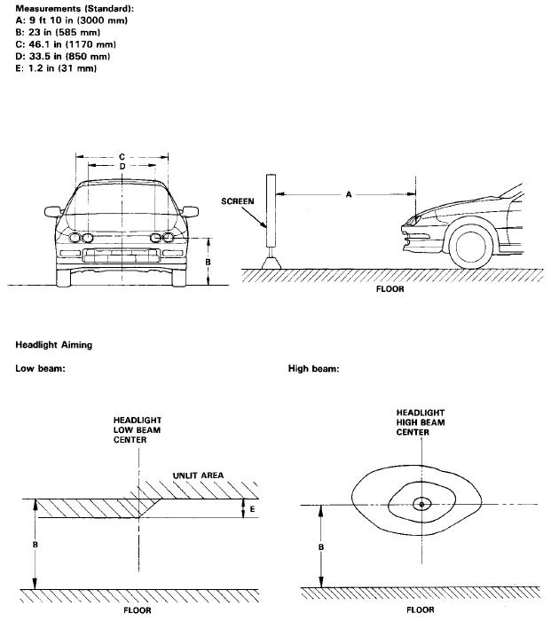

Спасибо. Еще уточнение.
То есть я подъехал вплотную к стенке, леплю изоленту по границе (сразу вопрос а если на левой и правой эта граница отличается по высоте что делать???), отъезжаю на 10 м и настраиваю фары на 10 см. вниз от изоленты. Так?

лучше в мануале глянуть все расстояния, на сколько отъехать, сколько луч по высоте намерить
Я себе чуть ниже далаю

Hondovod писал(а):в академе напротив твз ровная площадка, через дорогу
подъезжаешь к железной стенке, лепишь на стенке кусок изоленты, отъезжаешь назад до забора, как раз 10 метров, регулируешь фары, чтоб граница была на 10 см ниже приклеенной изоленты.
Я там и так делаю.
сенькс за наводку!
сменю фары поеду туда.
