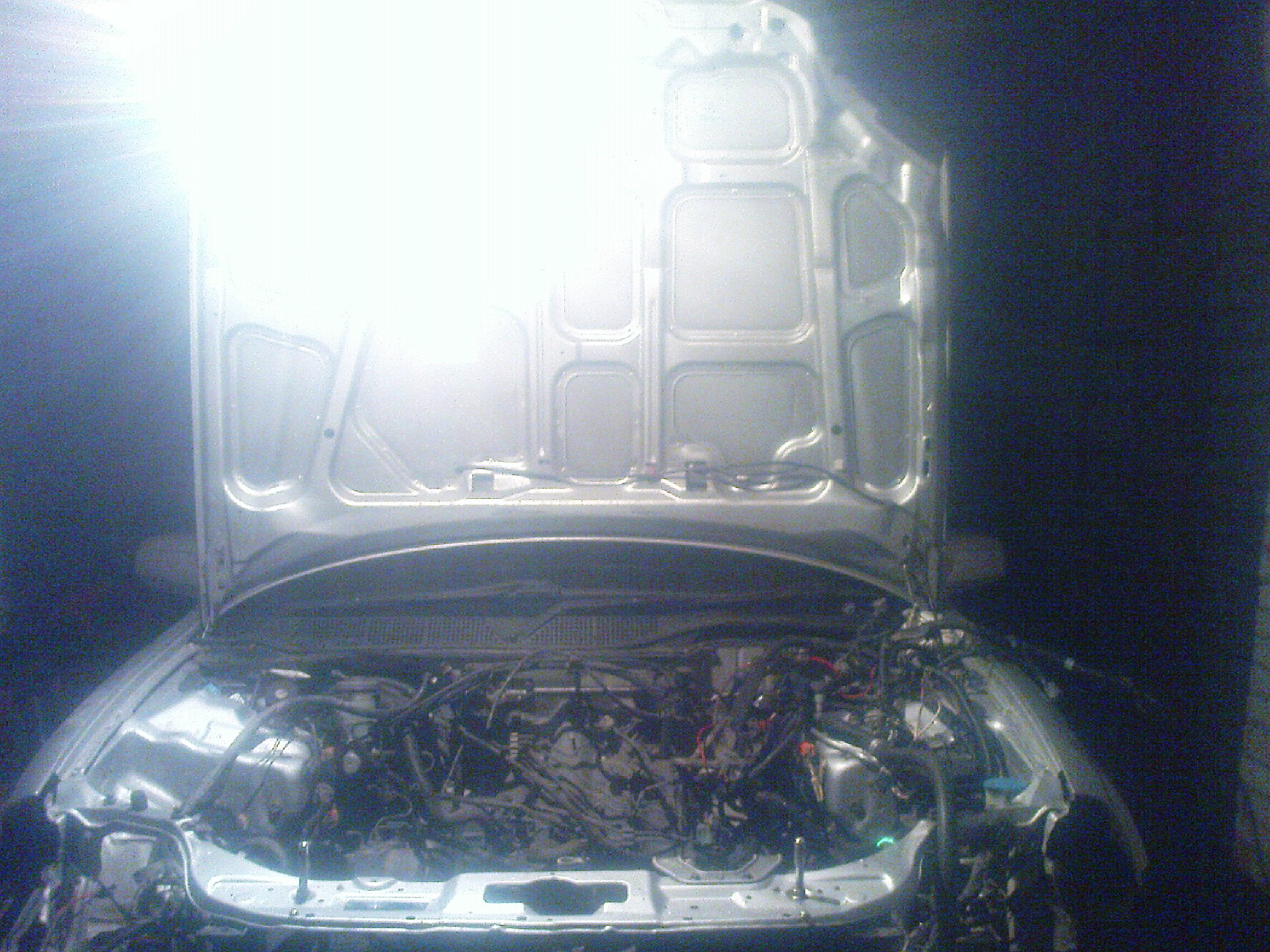

Ну вот, после того как застучал двиган, решено было его капиталить. Конечно целесообразно брать контрактник и ставить его. Но 25 за двиган+5 за перекидывание, 20% стоимости машины, меня как бы этот вариант не вдохновлял. И не факт что он не будет отжатым.
Благо на этом форуме есть люди которые уже проходили данный этап и это очень помогает. Тему создали специальную и спасибо hck как его бортовик, он же в неком случае мануал.
Приготовив место в гараже, свет, инструмент, тепло и ноут с мануалом я приступил.
Открыв капот я снял фильтр воздушный, вроде все легко, далее проводка, различные датчики и шланги. Если честно когда смотришь на все это навесное, столько болтов, проводов, реально страшно. Но как говорят глаза боятся руки делают. Я снял голову и т.д. коса уже висела в углу, голы блок цилиндров был на подушках. Далее привода.
Двигатель поддомкратив я снял его с подушек. и опустил на доску с колесами. Далее задрал машину на метр двумя домкратами и выкатил его в одного.
Отцепил вариатор, он тяжелее чем блок. Блок частично разобрал. Далее мыть и на дефектовку смотреть что менять, что точить, что покупать, ну и голову переберать.
Плюсы когда сам делаешь конечно в том что те или иные вещи можно сразу заменить, самому не тратив на работу мастера деньги. Мне надо проточить диски, менять колодки, возможно две нижние шаровые и одну верхнюю точно. Ремень гены, подушки походу три менять порваны( Пыльник на гранате, вроде не убитая возможно помою и перезабью смазку.
Конечно в идеале сразу бы меху поставить, но нету денег на свап. Зиму на варике откатаю.

Решил немного освежить минибортовичок пока на работе есть немного свободного времени.
И так что мы имеем спустя 5 месяцев:
Машина была полностью разобрана, двигатель снят и отправлен домой для дальнейшего разбора.
Перебрана полностью голова (колпачки, клапана, прокладки) промыты форсунки.
Перебран полностью низ, колено, поршни, кольца, рассточка и т.д. Новые сальники, ремни подшипники, свечи,фильтра и т.д.
Честно сказать я сильно удивлен как загажен контрактный двигатель 10-ого года покупки.. Весь в какой-то мазуте, толи гудрон на клапанной крышке. Приятно конечно когда своими руками все моется и чистится, наверное я получал удовольствие как от конструктора Лего. Приходя вечером после работы и занимаясь цивиком по 2 часа в неотопляемом гараже.
Сейчас заодно решил поменять пыльники на внутренних шрузах, они порваны. Когда я разобрал я был сильно удивлен, на одном был потеряно стопорное кольцо и видать ремонтники не утруждаясь просто подварили точечной сваркой конец привода.. пришлось все стачивать и подгонять стопорное кольцо.
Выбил все четыре шаровые, так как рычаги были сняты. Верхняя шаровая была вся потрескана и дубовая как камень, не менялась хз с какого времени.
Куплена у Втекмана коробка с20 а000 говорит что короткая, хотя по каталогам она длинная, будем проверять после установки. Кстати меняю масло в гидраче, читал тут тему, взял ПСФ 1 литр на розлив оригинал хонда. Моя жижа уже совсем черная.
