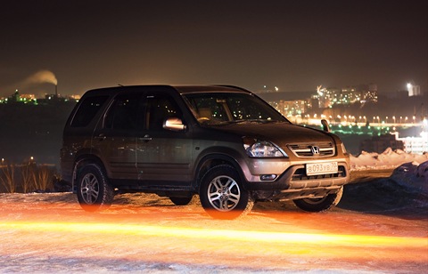

мне кажется, что салон такого цвета зашеркается быстро

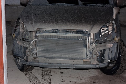

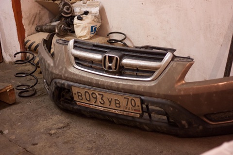

снимаем бампер, поскольку никак иначе до крепежа фары не добраться
снимаем фары
выкатываем авто из бокса, пока что оно нам не пригодится :)

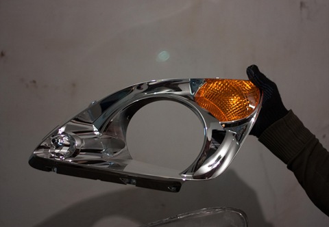

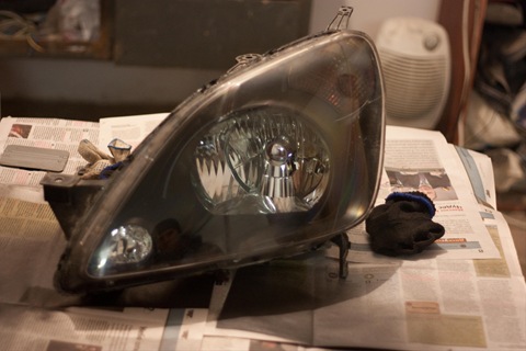

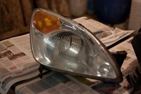

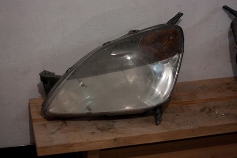

берём фару
снимаем с неё светопропускающию ресничку

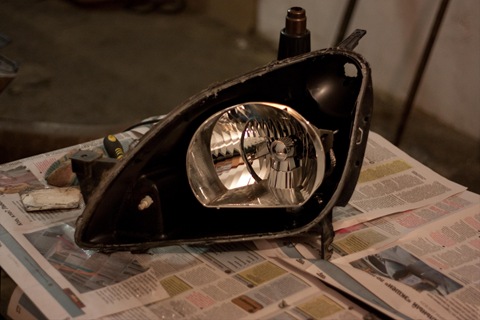

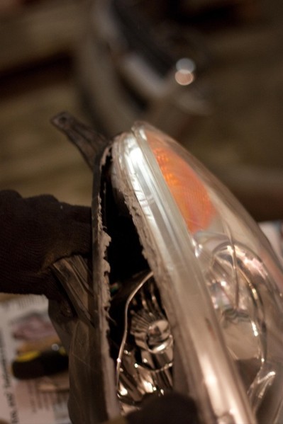

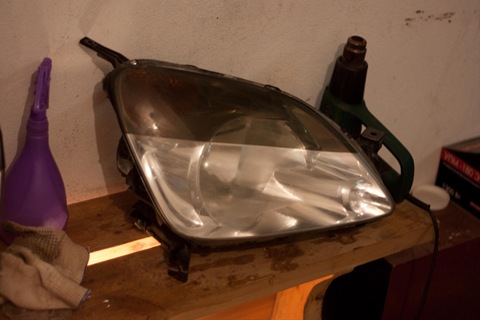

втыкаем фен градусов на 300 и начинаем потихоньку вскрывать
после вскрытия это дело выглядит вот так

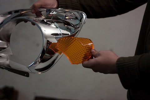

вытаскиваем стекляшку поворотника маскируем скотчем и вставляем обратно, также маскируем пространство габарита

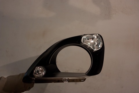

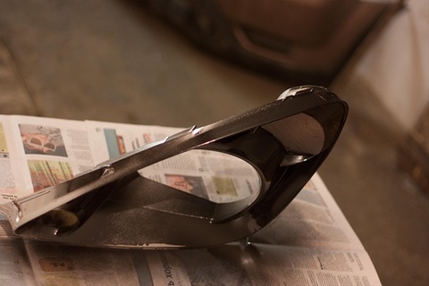

покрываем всё это дело грунтом для пластика на 2 слоя и вперёд красить!
после окраски выглядит это дело так

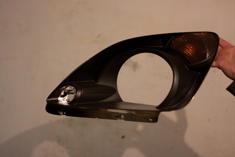

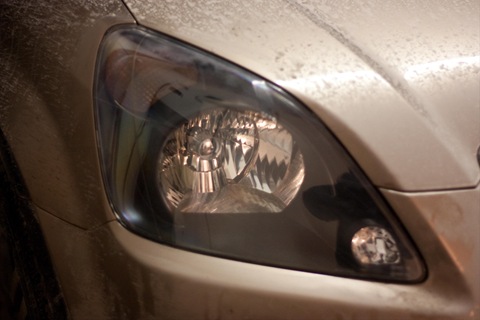

ну как всегда наша замечательная фирма vinil-tomsk.ru не может без токо чтобы что нибуть не затонировать и в этот раз жертвой стала стекляшка поворотника

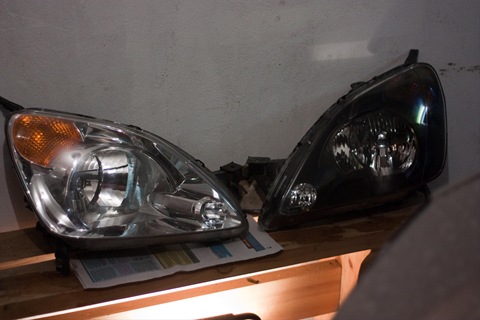

собираем фару обратно на герметик и вот что получилось
как было как стало
ну и финальная фоточка(общего вида пока что нет, машина грязная мыть бессмысленно)

а зеркало матировали перед закрашиванием?
а получилось нормально так :) Надо было машину собранную сфотать
T-ViTEC
Сообщения:2243
Re: Сервант  »  26 мар 2010, 10:50
26 мар 2010, 10:50
да оно и так нормально держится
поэтому не заморачиваемся на матирование :)
фото есть но там машина вся в говно и ничё не понятно :)
