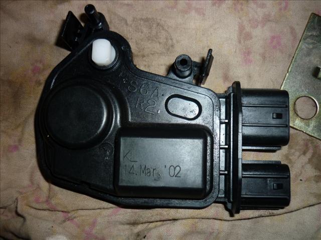

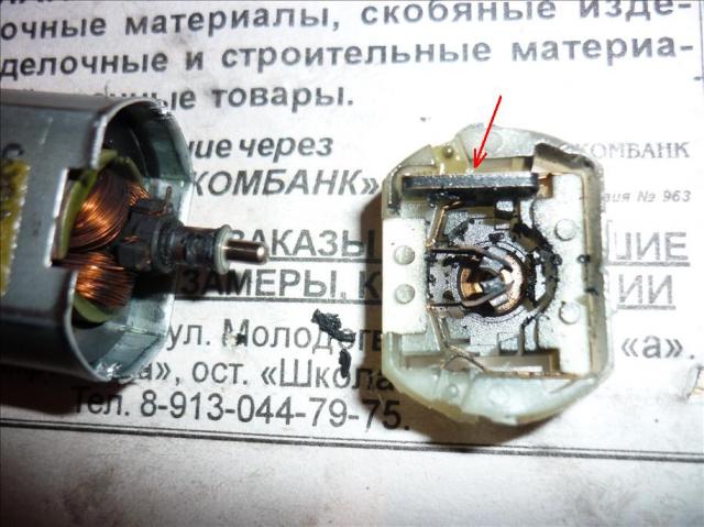

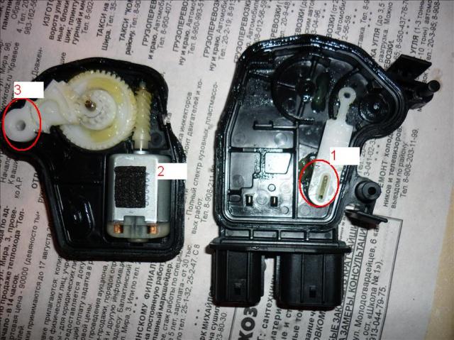

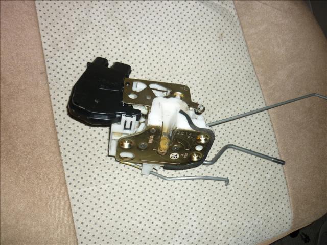

первая поломка.
при покупке стояла сига топор тв9010, через пару постановок машины в охрану, перестали закрываться двери. решено было поставить starline a91.
за что спасибо товарищу SD-style. при установке он выяснил что актуатор передней правой двери скоропостижно скончался.
порыв епц дату и наших продаванов запчастей выяснилось что актуатор стоит ~2500 денег...
в то время как на ебее такие актуаторы можно по 400 деревянных заказать, минус в том что ждать долго.
решил не париться разобрал дверь достал замок:
отсоединил актуатор:
располовинил его:
под номером 2 мелкий двигатель, его разбираем:
и чистим всё амно в нём. собираем ставим на место.
всё прекрасно заработало.

old1980 писал(а): и чистим всё амно в нём. собираем ставим на место.
Жень, а как подбирался и как снимал этот самый актуатор? По любому на аккорде тоже разбирал? )
У меня практически все - уже ни фига не работают. Тоже хочу почистить, а как снять его не знаю...
old1980
auto:Honda Fit 1.3 2003 г.
Откуда:Северск-Томск
Сообщения:3094
Re: FIT 2003 - UA-GD1 (автобусег)  »  22 июл 2013, 17:00
22 июл 2013, 17:00
неа на аккорде не трогал, там всё чики пуки работало.
ну а добраться легко. снимаешь ручку открывания, управление стеклоподьемниками, обшивку, отсоединяешь все тяги от замка и чо осталось открутить и вытащить.
