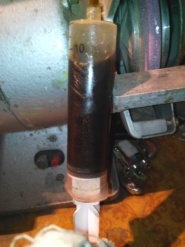

поменял тормозуху и жижу в гидраче. тормоза стали предсказуемыми, гидрачь легче крутится.
вот это было в гидраче. должна быть почти прозрачная))))

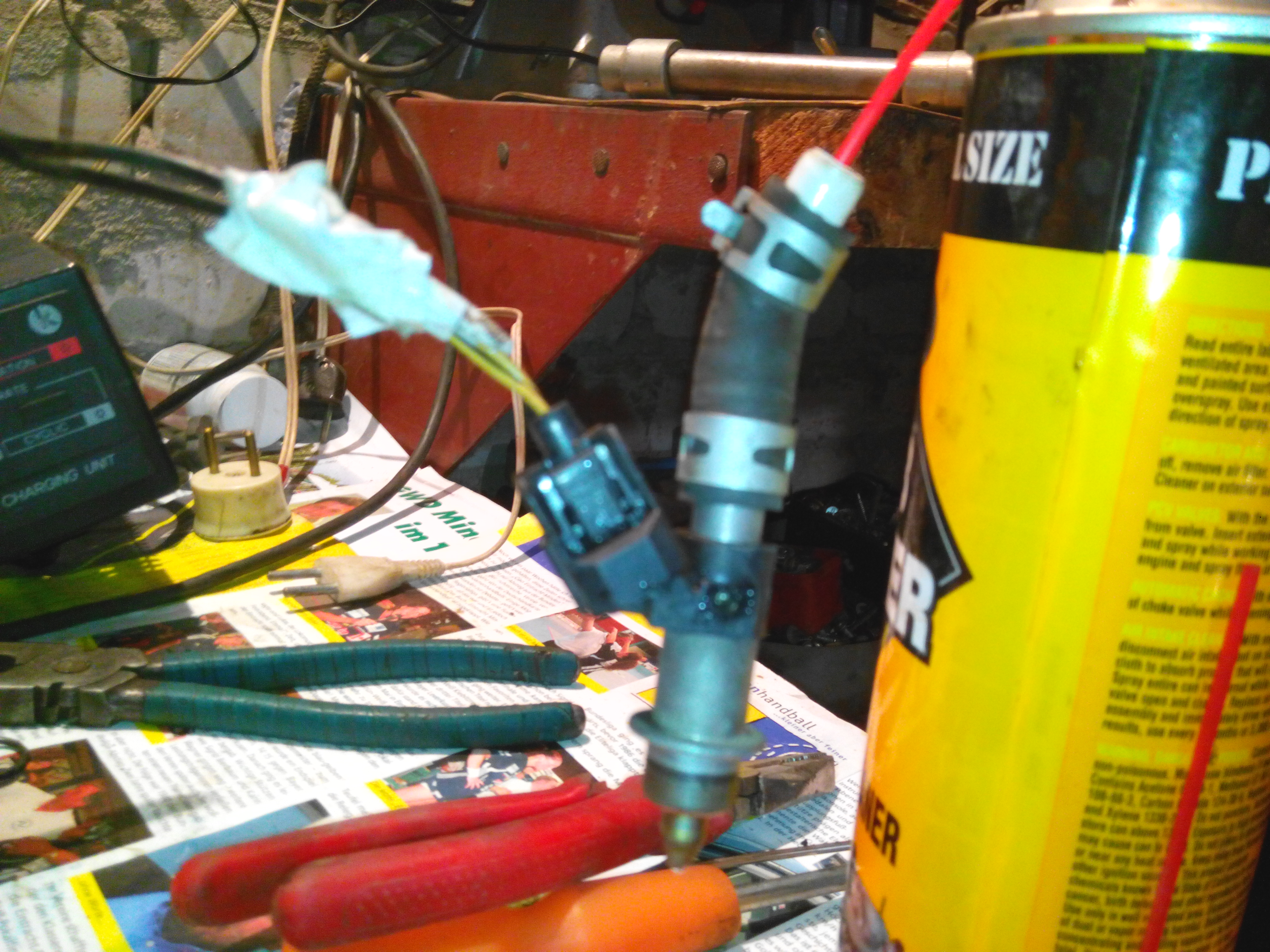

помыл форсы и дроссель. фото приспособы ниже. ультразвуком мыть нельзя, керамика внутри вроде разрушится. подавать на форму нужно примерно 5В, чтобы открылась.

Суровая приспособа %) А как ты к маховику форсунку подключаешь?
- civic13
- Контактная информация:
- auto:Civic Vi-RS, CVT, '99
- Откуда:Северск
Сообщение
Re: Honda Orthia - Семейный универсал со 150лс » 15 фев 2014, 17:44
эх батенька, а где маховик то?))))))

у меня скриншот остался )
