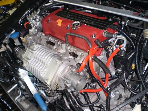

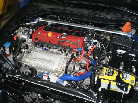

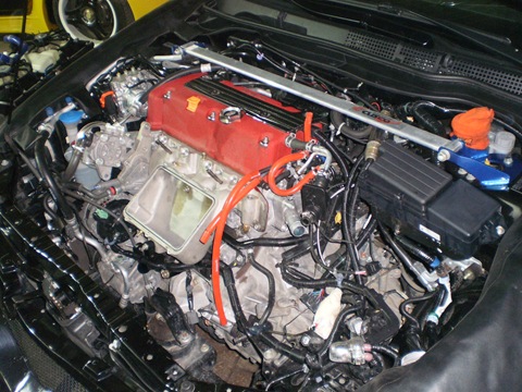

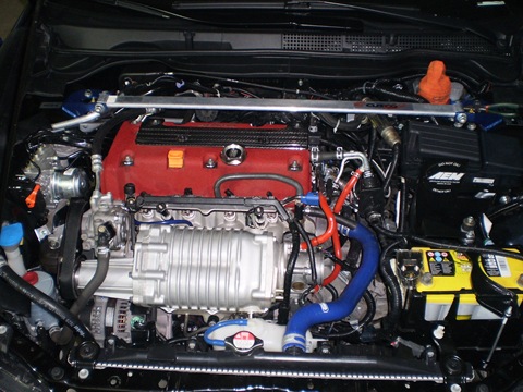

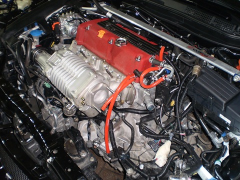

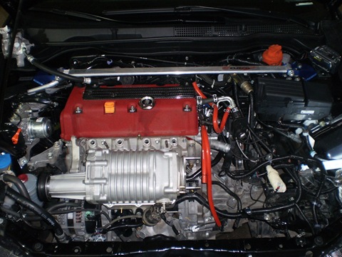

Дмитрий! вот тебе интересный вариант вместо турбы, но некоторые весчи надо будет уточнить, почему... поймешь прочтя это.
http://www.9000rpm.ru/node/54
если нет внехи то...
Механический нагнетатель (компрессор) Comptech - Honda AccordAcura TSX 2.4 (2003-2008)
з.ы. двигатели линейки K поидеи должен встать на любой двиг из этой серии
Механический нагнетатель (компрессор) для Honda Accord 2.4л - ТОЛЬКО для версий с 6МКПП!
Для установки и правильной работы механического нагнетателя необходимы следующие детали:
1. Настроенный блок управления двигателем "Hondata",
2. Система "холодного впуска" воздуха "АЕМ",
3. Спортивный выпускной коллектор "Comptech" или "TODA Racing",
4. Спортивная выпускная система на выбор - "Comptech" или "Mugen".
По результатам измерений на мощностном стенде после установки и настройки мощность Honda Accord (К24) составила 265 л.с. и 250 нм!
и цена комплекта не ахти 5385$
ниже фоточка как это выглядит на бояне-еврее
з.ы. фоты взяты отсюда http://www.drive2.ru/cars/honda/accord/ ... 419766565/
есть чего интересного почитать
