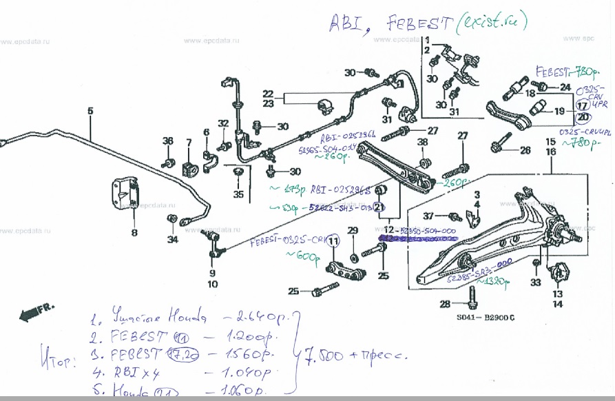

Вон леха на инспайра себе когда жопу делал, нашел во владике распил свежий и за 4тр что ли все рычаги и забрал. доволен очень, т.к. на него дублей нет сайлентов, только оригинал. поищи тоже.
а так сам же на рби проездил вон сколько. сделай еще раз все так же. ушастики только оригинал возьми лучше.

По моему опыту могу сказать, что после РБИ другие сайленты могут слишком легко в дырки залазить (дырка раздрачивается). Маленькие рычаги я брал дубль, большие ушастые оригинал, в нижний поперечный рычаг полиуретан. Делал прошлым летом, вбухал рублей 12 кажется. Большой ушастый, кстати, в гараже кувалдой быстро забить получилось.

да они все кувалдой либо тисами входят нормально. про полиуретан слышал что люди совсем не в восторге. скрипят и ещё что то...

не берите полиуретан русский(!!). Полиуретан не прилипает к металлу сам по себе и поэтому оно скрипит! его нужно приклеивать спецхней к обойме и все будет окай. Ну и жесткий конечно полик.

У меня всего 4 маленьких сайлента полиуретановых. По жесткости ниче сказать не могу, мало полиуретана в подвеске. Скрипа от них не слышал. Какой именно фирмы не помню, но кажется отечественного производителя.

если ядовито желтый значит точка опоры)

Да, точно оно!

у меня ушастые точка опоры) на треке оба оторвались от полиуретана)

О чем я и говорю, а пендосы на энерджи по трекам и в хвост и в гриву и почему то ничего не отрывается

Заказываю:
1. Ушастые - ток Honda.
2. Развальные рычаги верх и регулируемые рычаги схождения - Febest.
3. В нижние развальные рычаги края - RBI (оригинал ток в сборе с рычагом), а сайлент под стойку - Honda.
Выбор такой, т.к. нагрузки на мелкие рычаги не особо большие, а вот на ушастые и сайлент под стойку - оригинал.

бери лучше контрактные рычаги) при правильной установке проходят больше 100000 точно) рби и вебест гавно!

Антоха тормоз в сибе рычаги брал по 600-700р за штуку) поставил и голова выходная)

Виталь, да это пипец как геморно собирать эти рычаги по Новосибу, мотаться там весь день по разборкам, обзванивать - как и делал Тоха )))

рби и фебест на год не хватает..

пишет же что 4 года проехал.
