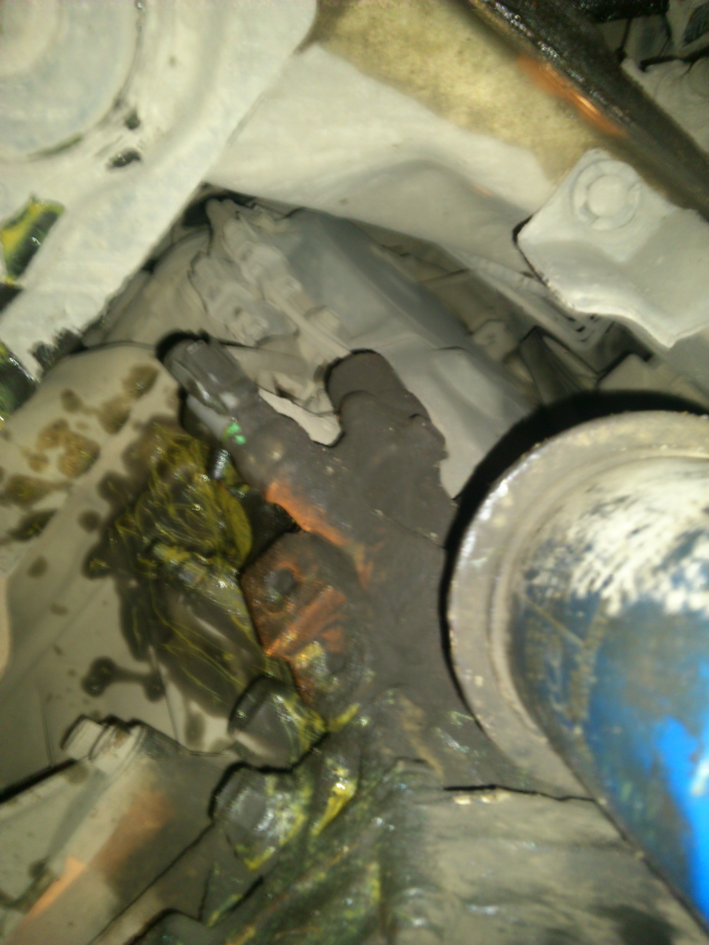

вот в том то и дело что я сам удивился шплинта нету щас поеду делать разбор полетов что где и как ;) шаровую вообще не менял еще ибо не стучит ! не брякает верхнюю проверял недавно так как менял сайленты
про нижнюю даже не задумывался ;) фото выложу вечером !!

вообщем на сколько показало вскрытие !
граната; порвало пыльник , купил пыльник и вмазал туда хери для шруса вроде востановил посмотрим на сколько хватит
шаровая нижняя СТР ; при замене походу до меня толи криво закрутили толи еще что но шплинта там не было , гайка осталась полностью без резьбы вся резьба осталась на самой шаровой вообще удалил резьбу и накрутил новую гайку + сделал шплинт ! все встало на свои места !!! прокатился вроде все едет все крутиться !

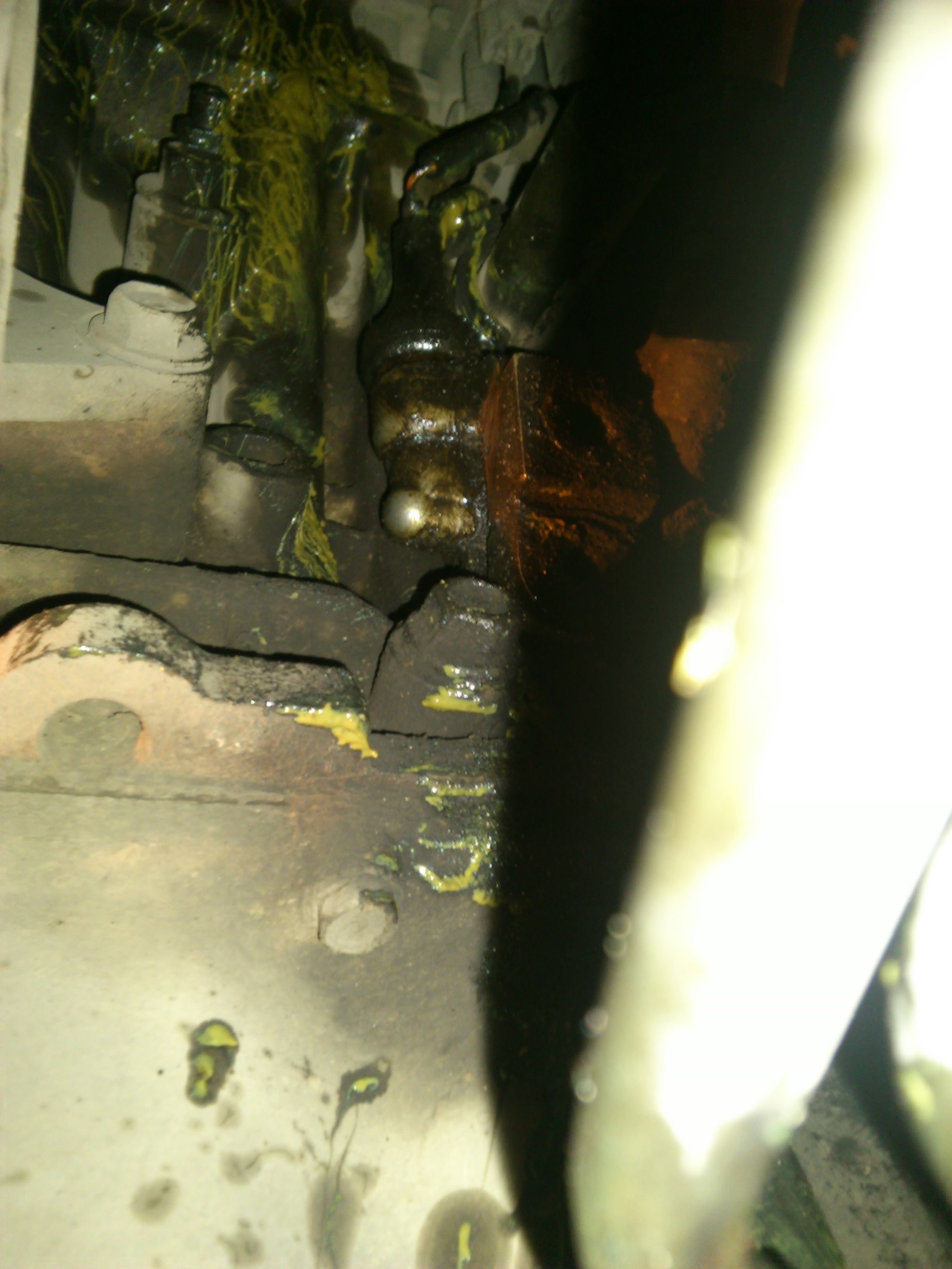

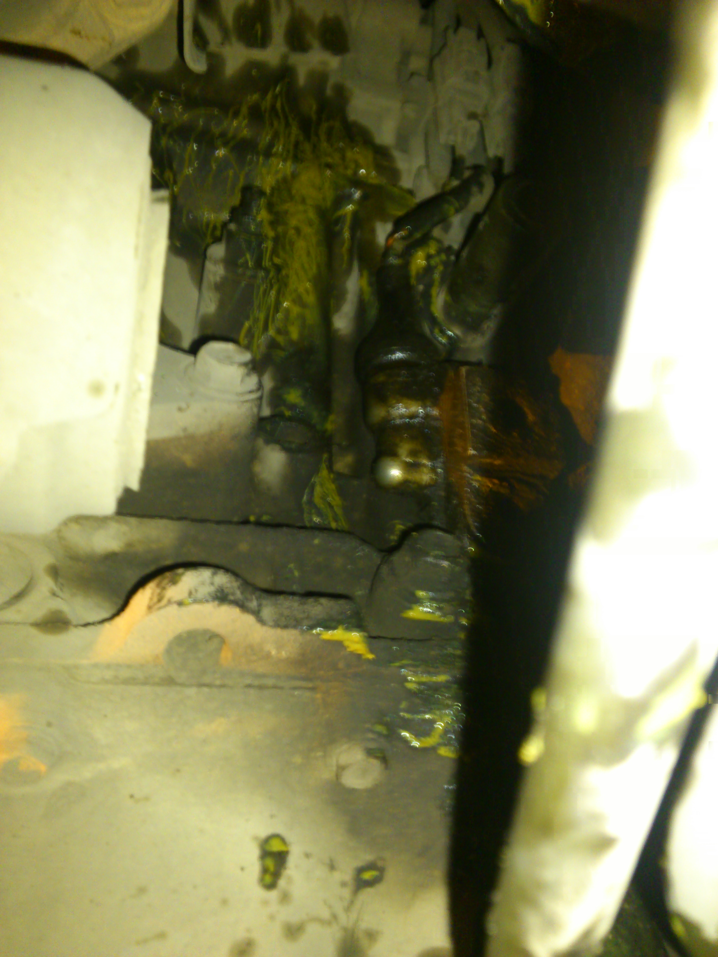

в планах менять привод !и шаровые ;) + верхние рычаги в сборе
+ ко всему походу дриснула стойка ;) вокруг нее все в масле

и еще не могу понять от куда теч ;(

ну это от гранаты смазку раскидало видимо

ну это вокруг да а вот по центру датчик последние 2 фото там не от гранаты!

huLyaLya писал(а):ну это вокруг да а вот по центру датчик последние 2 фото там не от гранаты!
так отмой, поезди и видно будет, сопливит или нет
