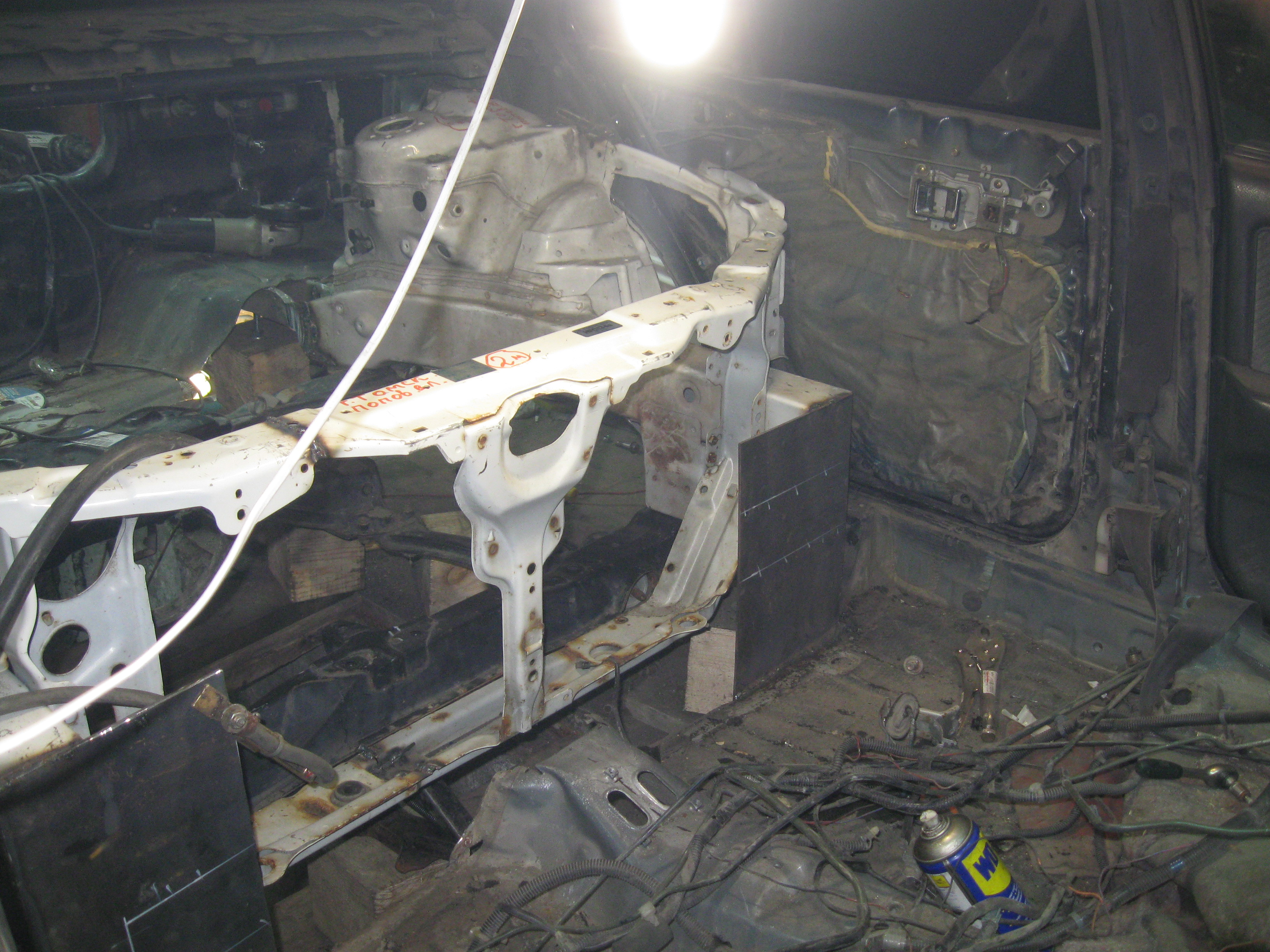

Re: Дурная голова рукам покоя не дает или собираем хонду сами » 04 янв 2014, 22:20
низ телевизора останется, посококу это силовая часть кузова. верхняя часть рамки будет спилена чтоб не мешалась, она все равно никакой нагрузки не несет, просто фары и радиатор держит.

Re: Дурная голова рукам покоя не дает или собираем хонду сами » 04 янв 2014, 23:01
а я бы на всякий случай оставил... Лишняя жесткость не помешает. И распорку на чашки обязательно ставь.str писал(а):низ телевизора останется, посококу это силовая часть кузова. верхняя часть рамки будет спилена чтоб не мешалась, она все равно никакой нагрузки не несет, просто фары и радиатор держит.

Re: Дурная голова рукам покоя не дает или собираем хонду сами » 04 янв 2014, 23:48
да какая там жесткость то, там же фольга которая руками гнется. я лучше меж лонжеронами спереди распорку сделаю.

Re: Дурная голова рукам покоя не дает или собираем хонду сами » 05 янв 2014, 02:11
Витя , про распорку Dark_Angel правилно говорит , она больше жескости кузову даст в райне полки окна , как раз где нужно чтоб жопа жесткая была .
Её можно как на еврее передняя стоковая сделана , там через моторный щит идет , а тут можно на полке срастить.

Re: Дурная голова рукам покоя не дает или собираем хонду сами » 05 янв 2014, 12:02
это то канеш. я про верх телевизора говорил что он не нужен.tomsk2001 писал(а):Витя , про распорку Dark_Angel правилно говорит , она больше жескости кузову даст в райне полки окна , как раз где нужно чтоб жопа жесткая была .
Mente et manu

Re: Дурная голова рукам покоя не дает или собираем хонду сами » 05 янв 2014, 12:33
да мне кажется что и низ телевизора особой роли на машинах с подрамником не играет, т.к. на многих авто он вообще пластмассовый

Re: Дурная голова рукам покоя не дает или собираем хонду сами » 05 янв 2014, 13:05
блин, Витя, тонкая жестянка или не тонкая - тем не менее она профилированная и держит неплохо. Отрезать её никогда не поздно будет. Я бы оставил.str писал(а):это то канеш. я про верх телевизора говорил что он не нужен.tomsk2001 писал(а):Витя , про распорку Dark_Angel правилно говорит , она больше жескости кузову даст в райне полки окна , как раз где нужно чтоб жопа жесткая была .

Re: Дурная голова рукам покоя не дает или собираем хонду сами » 05 янв 2014, 21:56
всё равно ещё на всю жопу будет вариться чтото вроде полукаркаса из труб.

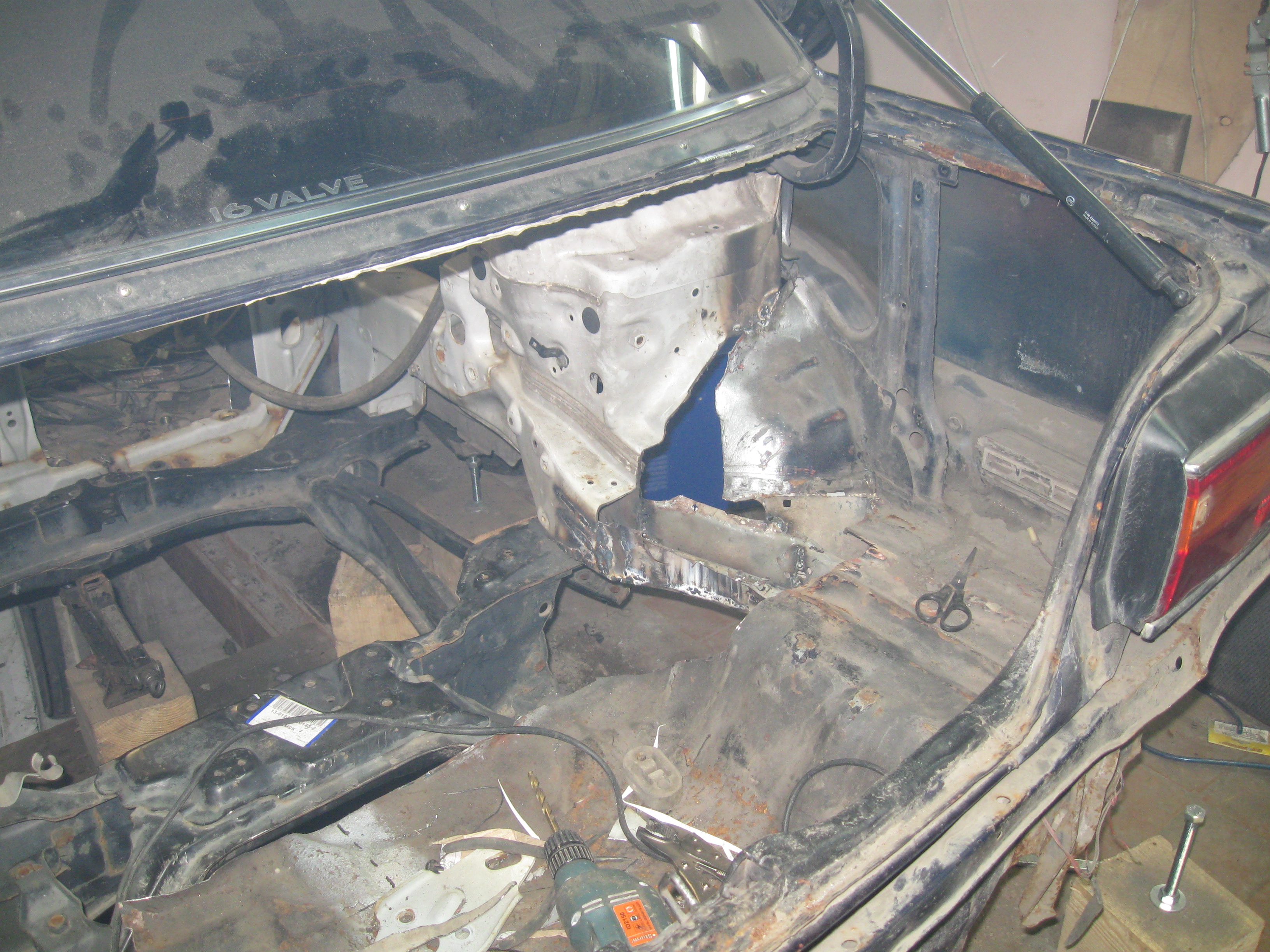

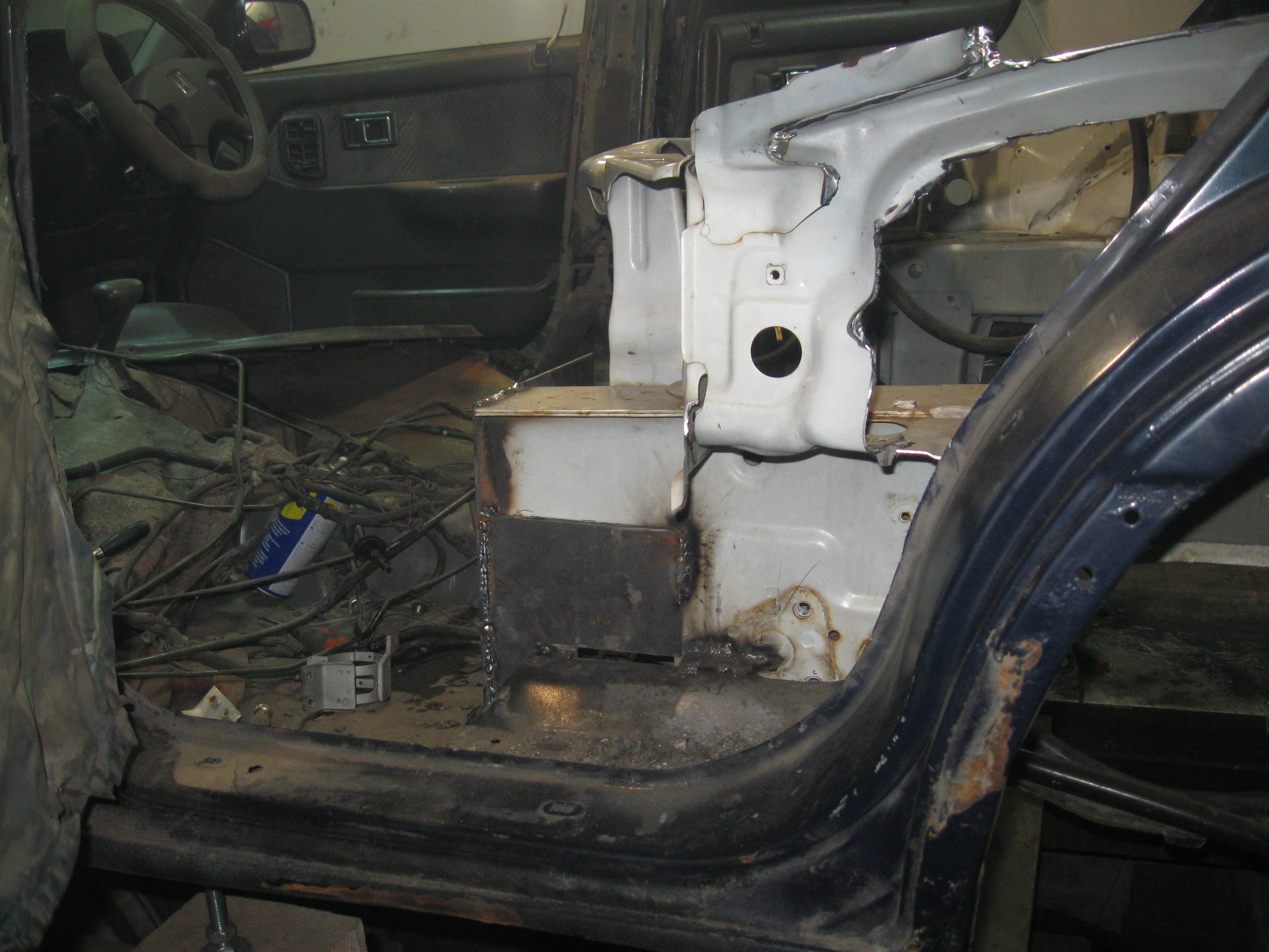

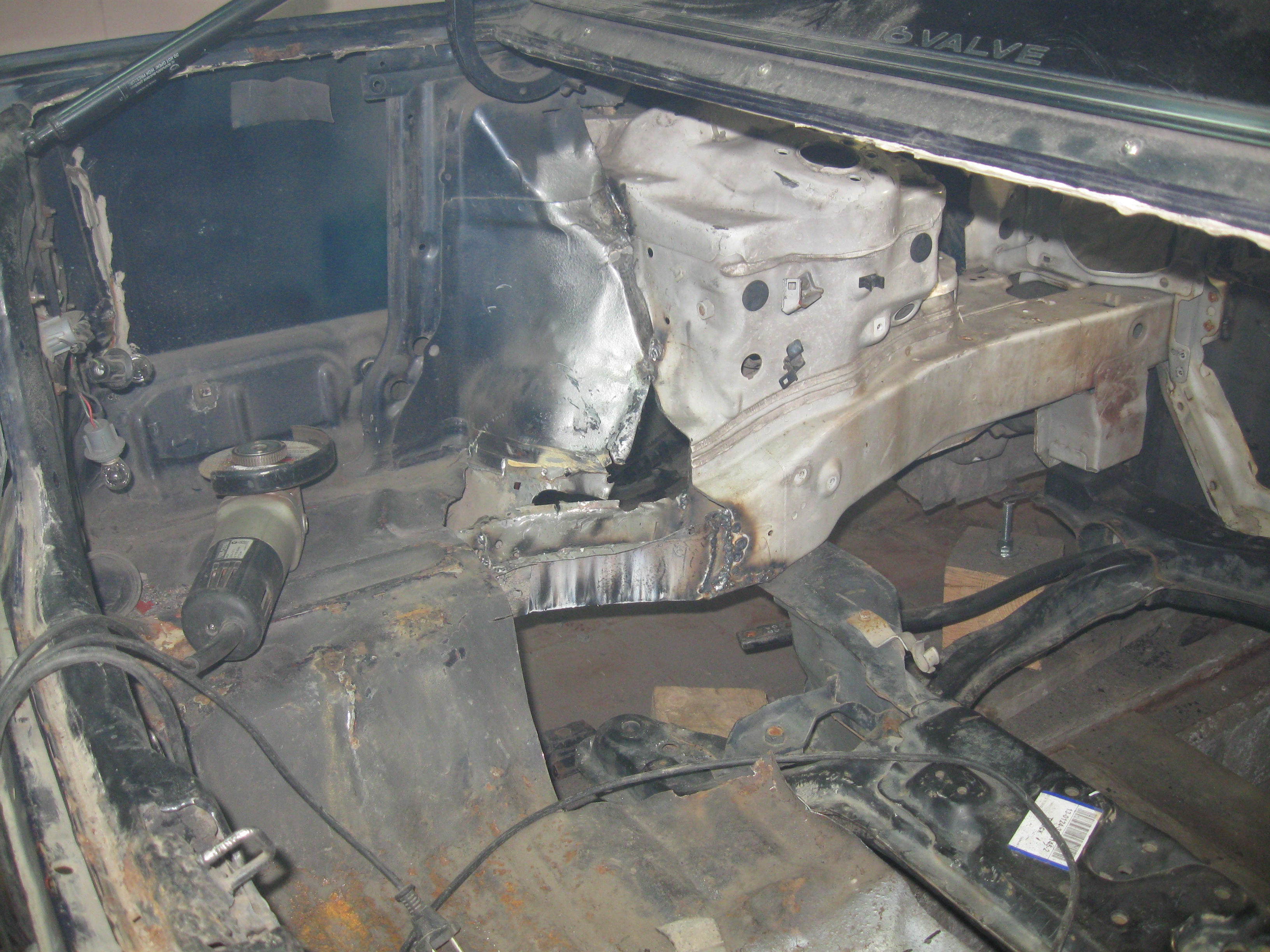

сегодня начали делать силовую часть кузова. задние лонжероны срастил саня томск2001, за что ему громаднеешее спасибо. переднюю часть я начал делать сам, но тоже по его советам. думаю через пару дней железные работы уже будут закончены и можно будет думать над антикором и герметиком.
лонжероны не просто приварены встык, всё сделано по уму! я бы сам никада такое не сумел.
правый задний лонжерон левый задний лонжерон а это уже передняя часть, что начал я делать

заехал после бани глянуть, ахуэнно поработали
