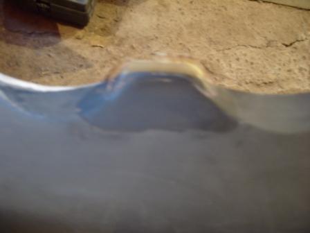

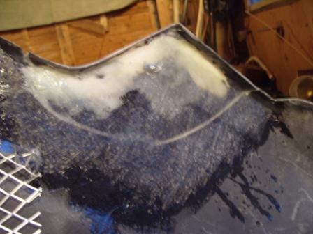

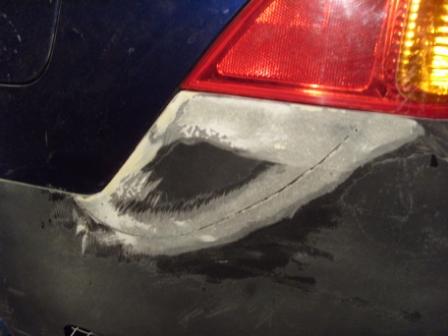

Итак добрался до компа пока сохнет смола!

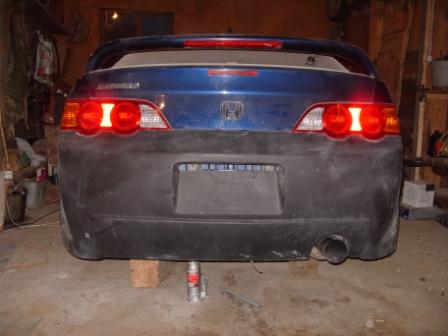

Вот решил кратко изложить результат проделанной мной работы по подгонке заднего бампера! Значит дело было так: После нескольких примерок бампера было выявленно что он несколько шире чем ему положенно быть, в местах проемов под стопарями изготовители бампера не сочли нужным изготовить перемычки вплотную к фаре, а просто их закруглил и в образовавшуюся щель можно было пальцем достать да кузова. Глядя на бампер козалось что они просто обломленны. Сняв слепки с родного бампера наращиваю недостоющий элемент стеклотканью и смолой.
После множественных обтачиваний балгаркой стыковочного ребра бампера он начинает защелкиваться в направляющие, однако неровность изгибов вновь заставляет отчерчивать места которые необходимо строгать. И вот бампер застегивается в крыльях, но вот угол под фарой никак не хочет занимать свое место. И возможности его там зафиксировать нет, так как по моему предположению!!! Когда болванку погружали в гипс переборщили с усилием на края бампера и матрица расшиперилась соответсвенно бампер оказался шири в этих местах на 3-4 см с каждого края. Выхода другово не оставалось, углы было решено прослабить болгаркой и завести их во внутрь, прижать и зафиксировать стеклотканью и смолой!
Так выглядит все это хозяйство с наружи, количество снятого снаружи стекловолокна необходимо было компенсировать с нутри, и как итог всех манипуляций, ушло пол банки смолы и квадратный метр стеклоткани.
Так бампер выглядит сейчас , осталось его обшоркать наждачкой, подзашпаклевать глубокие запилы и на покраску.
Вот так то!!! красота требует жертв!!!

:shock: БАМПЕРОЧЕК)
должно быть эффектно!

Надеюсь, а то обидно будет, столько трудов в него вложено!

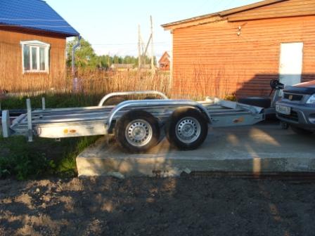

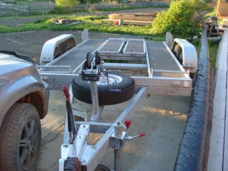

Что то я совсем пропал с форума, но на то есть ряд веских причин! О которых я рассказывать не буду, а лучше раскажу о том что произошло за время моего отсутвия. И так самым главным событием для меня в этом месяце стало приобретение заветной мечты, без которой дальнейшее мое развитие в автоспорте не представлялось возможным! Наконец то я купил прицеп автовоз для интегры!

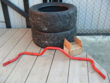

И приобрел уже заблаговременно , но только что получил вруки ништячки непосредственно для интегры, это стабилизатор поперечной тяги передний ХОТКИКС и слики ДАНЛОП

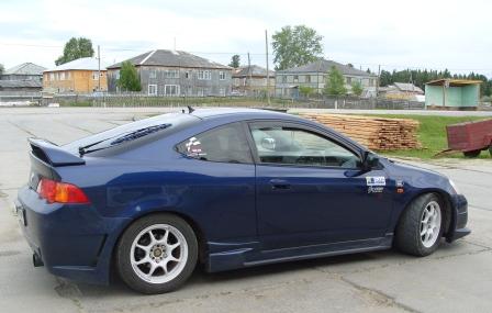

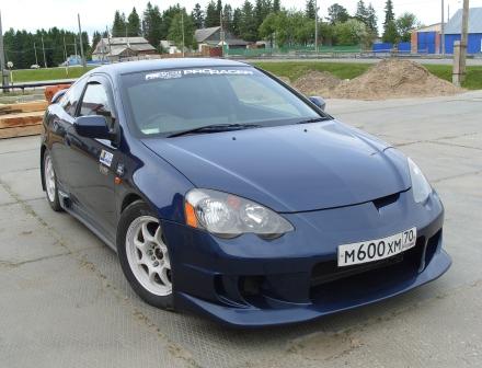

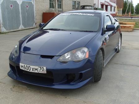

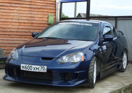

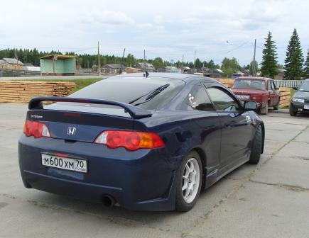

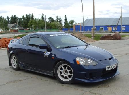

И вот чудо свершилось!!!!!!!!! Авто собран и протестирован в действии!!!! И конечно обещанные фото, теперь овощ выглядит так:
Вот такой получился автомобиль высказываем мнения, критика то же будет принята к сведению!

Сексуально...
тока почему бампера в другой цвет?
из меня ещё тот колорист конечно, но даже я вижу что другой цвет.
а вообще бамперок передний вообще в тему.
я не любитель гламурности излишней, но этот бампер весьма годится!
Ждём в томске.
YAMAHA TDM850-2
Honda Orthia МКПП LSD
Actic Cat MUD PRO 700 4x4
Subaru МКПП
DESIK
Супермодератор
Супермодератор
Сообщения:2563
Re: Honda integra DC-5  »  22 июн 2010, 02:18
22 июн 2010, 02:18
тоже показалось, что бампер отличается ...особенно на S1052770.JPG хорошо заметно ...а может свтотени так падают
а вообще аппетитный автомобильчек! ...супер! ....только вот передний номер как-то не вписывается)))
Honda Capa GA4 D15B 1998 г.в.
Denissss
Весьма положительная личность
auto:Honda решает.
Откуда:Томск/70 RUS
Сообщения:418
Зарегистрирован:15 сен 2008, 18:30
Re: Honda integra DC-5  »  22 июн 2010, 10:32
22 июн 2010, 10:32
да номерок как то не очень вписываеться, и колёсики с таким обвесом маленькими совсем смотряться, а вобщем машинка супер получилась))
