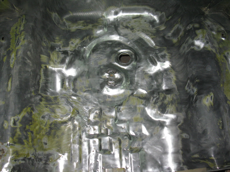

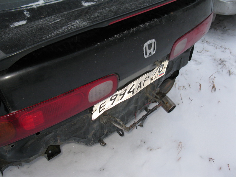

В общем за рабочий день корма вытянута бесплатно роботом "Вертером"
Тянулся пол у багажника и задняя панель. Молотком ниче не выстукивал и наверно не буду, пол ровный, заднюю панель мелочи подравняю. Снаружи намазал мовилем пока, еще думаю как бы все это заантикорить надежно.
Зазоры все на место встали, фонари и крышка ровно.
Бампер наверно пока старый выправлю и нацеплю, пока все не переобуются:)

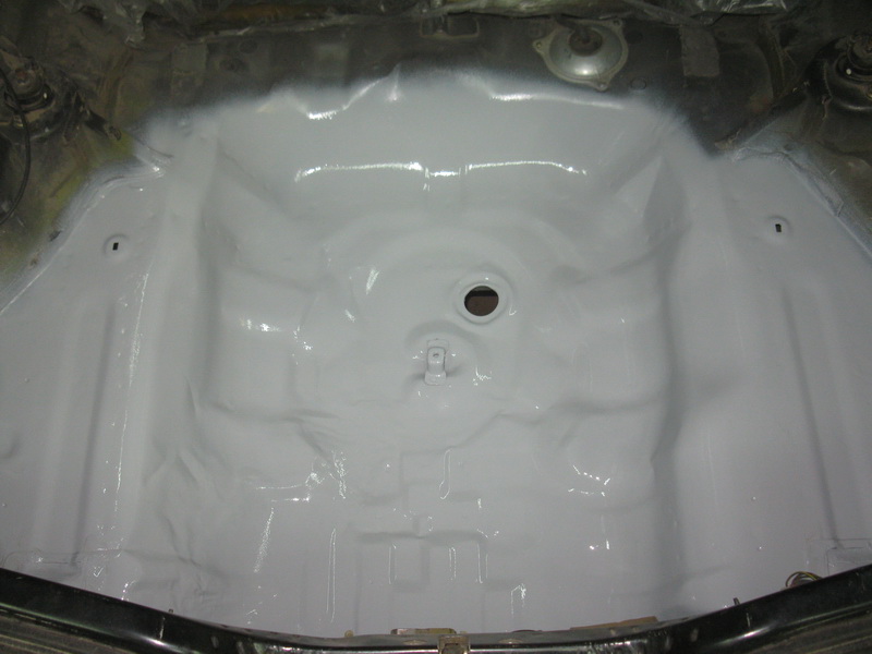

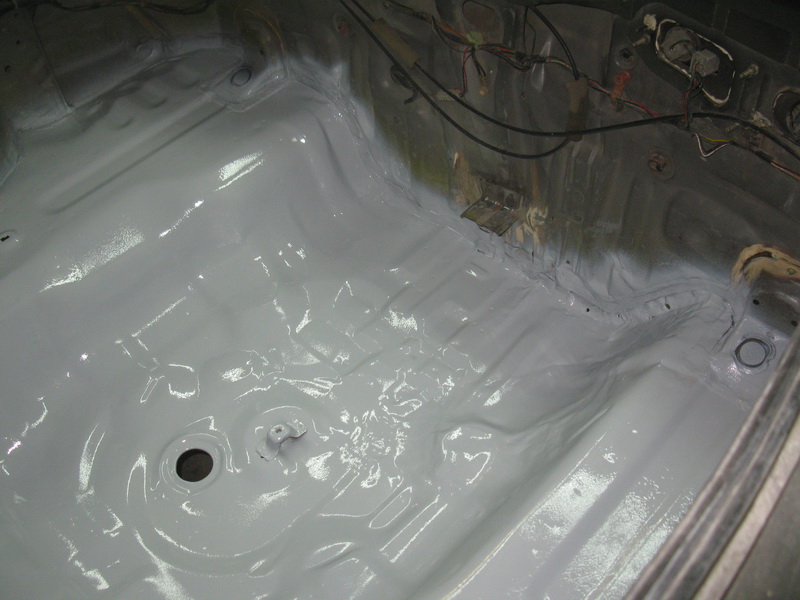

Еще один день упражнений и корыто готово.
Зачистил до металла, где виднелась ржавчина.
Залил антикорозийным эпоксидным грунтом
По швам и местам контакта запаски, верхнего полика намазал герметик полиуретановый Car System
Снаружи до лета намазал мовилем, там видно будет как он держит.
Бампер пока старый напялил. Вывернул его обратно и подвыпрямил чуток феном.
По затратам: 2 полных рабочих дня, 1л мовиля =200р, 1 баллон герметика =350р, 200гр грунта - был.

да сделал конечно хорошо.снаружи не заметно, если планку под стопы поставить
но если делать в сервисе ,по уму то выйдет соответственно...
это дело конечно каждого,но со страховой надо брать по полной,чтобы в будущем не о чем не сожалеть
я зделал как ты все сам.получил денег от страх.свое и скинул цену на 20-ку(продаю авто)
там уже дело нового хозяина делать по уму или нет

в сервисе ржавчину ни кто счищать не будет и антикорить, чтоб через года два не зацвело не станут.
Под завод сделать железо и швы, это совсем другой порядок цен. В таких старых авто это ни к чему.

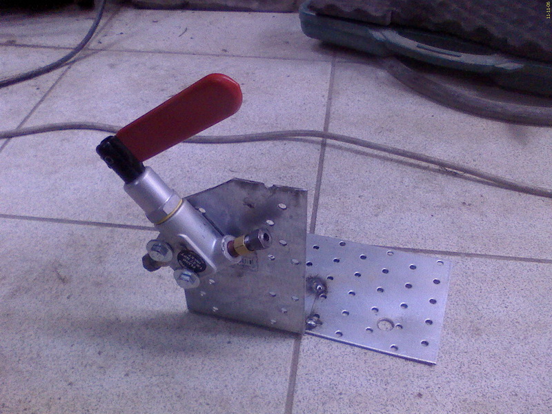

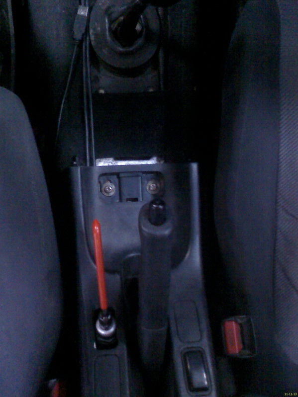

Очередная "синяя писалка" в мой "негромобиль".

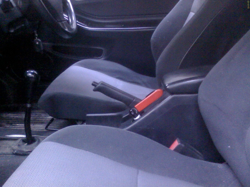

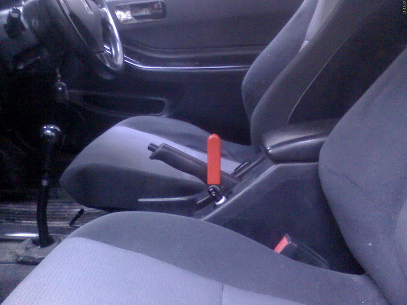

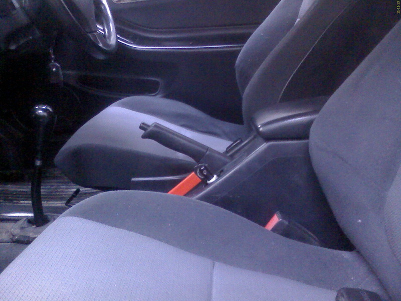

Год о нем мечтал, вот руки дошли наконец. Распределитель тормозного баланса перед-зад. По сути регулятор тормозных усилий Wilwood. Заменяется родной от барабанных тормозов, так как после смены на задние дисковые баланс вперед ушел. Так же в зависимости от дорожных условий и маневров можно будет двигать этот баланс.

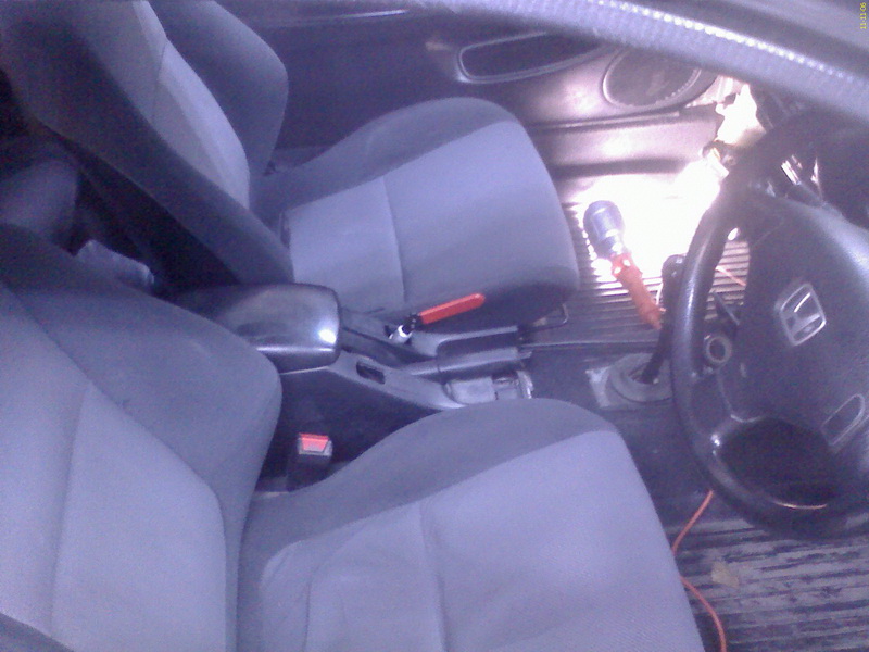

Пока прокинуты гидравлические магистрали в салон через моторный щит по полу в подлокотник. Установлен сам регулятор. Но не подключен. Идет обкатка эргономики. Когда рычаг в вертикальном положении, при переключении на вторую передачу тычет в руку. Надо попробовать рычаг укоротить или глубже утопить.
Спасибо Валентину Granin, выточил фитинги с нужной резьбой для вилвуда

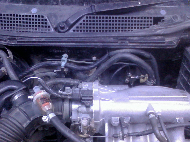

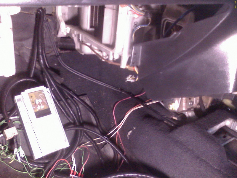

Так же избавился от паранойи. Впаял стравливающую трубку в верхний бачок радиатора печки. Все время казалось, что там остается немного воздуха, так как вход и выход радиатора снизу. Медную трубку с краником видно на первой фото, по низу печки идет.

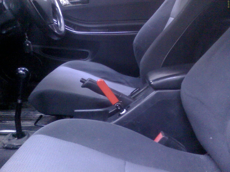

Закончил установку РТУ. В итоге получилась осевая схема, 1 секция ГТЦ->тройник->передние колеса. Зад - 2 секция ГТЦ->РТУ->тройник->задние колеса. Тройники ВАЗ-овские, тормозные трубки тоже, обтянутые термоусадкой. При переходе на осевую схему меняется объем, который нужно вытеснить из каждой секции ГТЦ. В передние больше. На всякий случай нужно проверить, хватает ли старого ГТЦ.
Поставил ГТЦ 15/16" вместо 13/16", на всякий случай, летом еслии вперед тормоза побольше ставить, то чтоб не менять. Тормоза стоят 240мм дисковые спереди и сзади.
Писать лень много че и как, в общем развальцовыватели, что продают по 300-2000р не канают. Они даже медную трубку еле развальцовывают, а железную ваще никак. Говно в общем, хорошо, что не взял набор.
Регулятор в салоне чуть ниже прикрутил, теперь не мешает при переключениях и ручнику не мешает. Имеет 7 фиксированных положения, их вполне хватает. Как орган управления, находится на своем месте, все время под рукой, включения четкие. Осталось в заглушке отверстие сделать и поставить, чтою эстетично смотрелось. И магистрали под капотом параллельно-перпендикулярно подогнуть, как в армии.

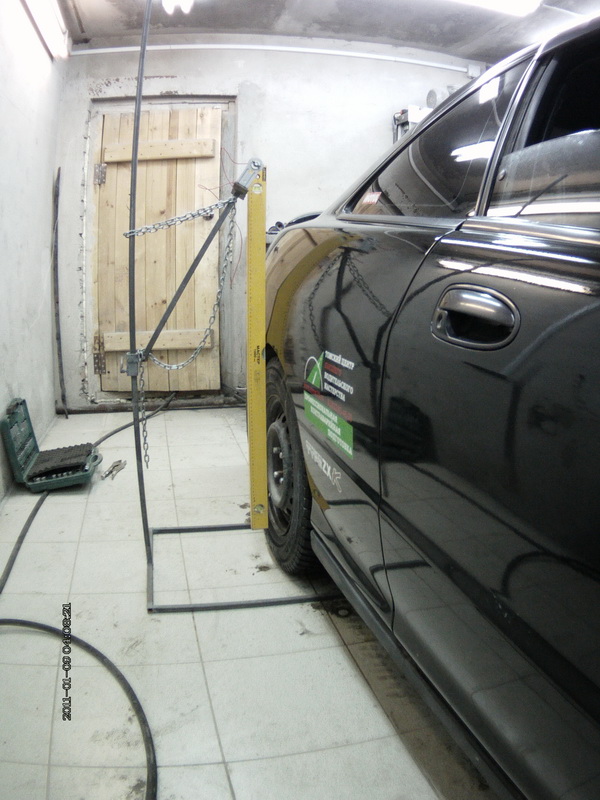

А это мой стенд измерения развала, сделанный за 5 минут. На стенды не наездишься и денег лишних нету, приходится башку включать. Диски ровные, пол горизонтальный по уровню залит, развал мерится на ура, штангенциркулем измеряется расстояние до линейки. Угол 2град дает примерно 13мм разницы верх-низ на 14" диске.
Угол = atg(верх-низ/диаметр диска). Серега правда опплюётся на такой колхоз :)
Намерил сзади -1.8, спереди -1 градус.

нормальный колхоз, надо будет заюзать если пустишь :)
да и есть мнение чо это будет точней стендов там чуваки то особо с точностью не заморачиваются, уровень выставили наспех, девайсы к колесам прикрутили как попало, потом ещё отрегулировали непонять как и в итоге получили непонять чо. тут же все параметры можно точно смерить самому.
