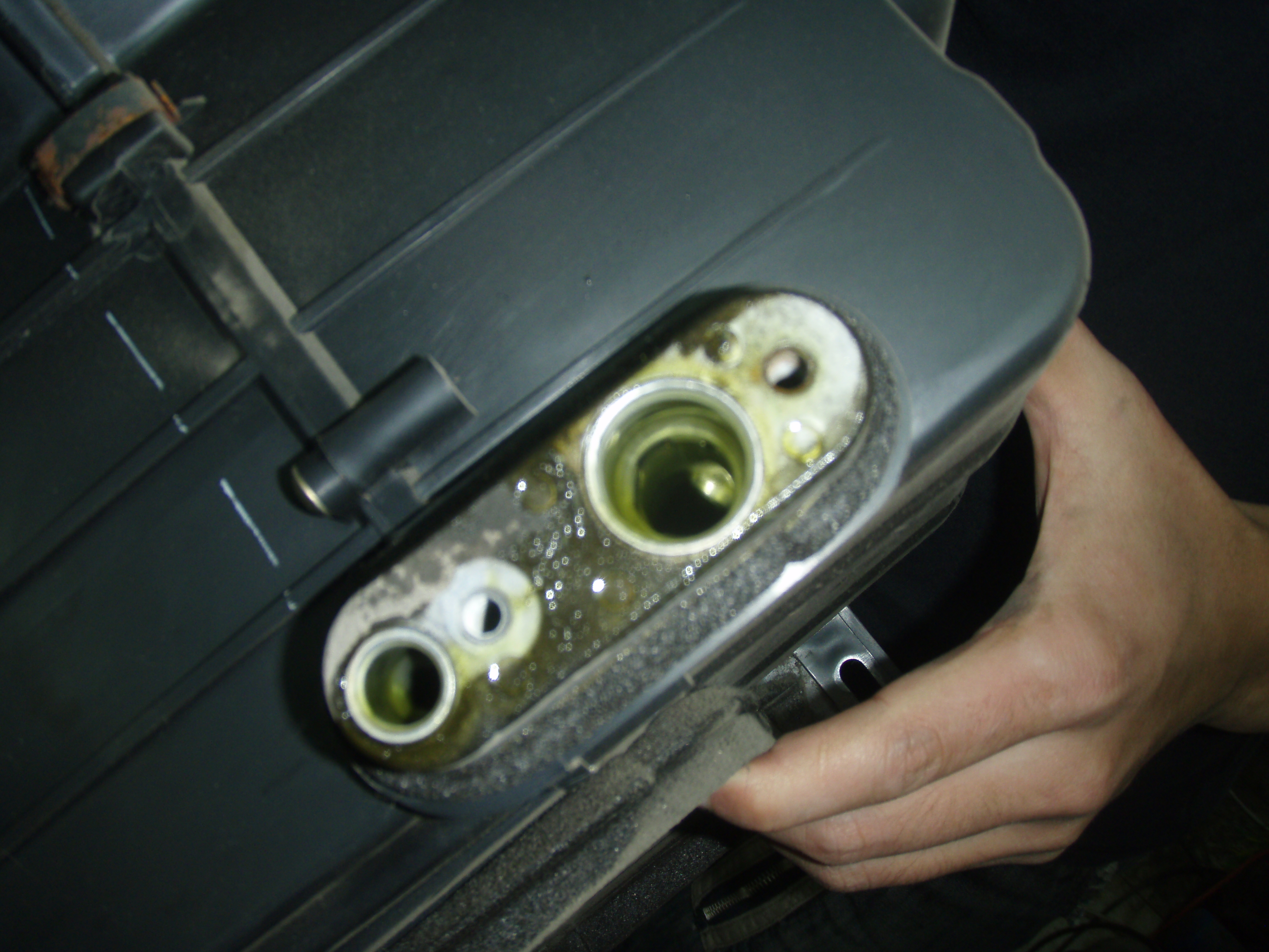

действие первое, необходимо спустить кондиционер, причем спустить фреон нада с обоих нипелей, иначе при откручивании трубок плюнет маслом (что у меня и произошло, далее видно на фотках)

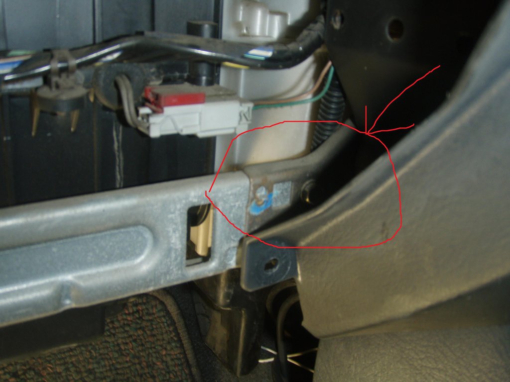

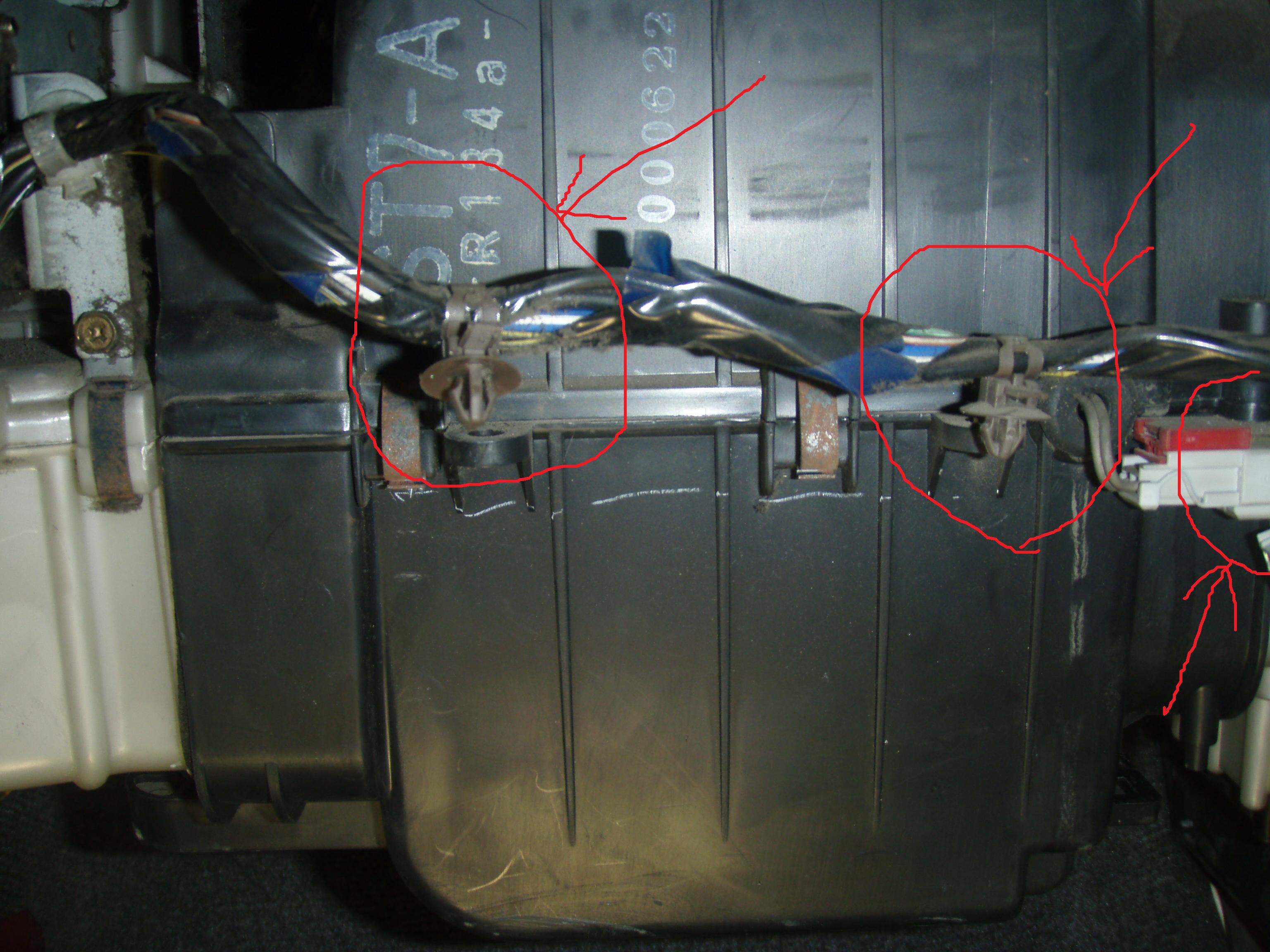

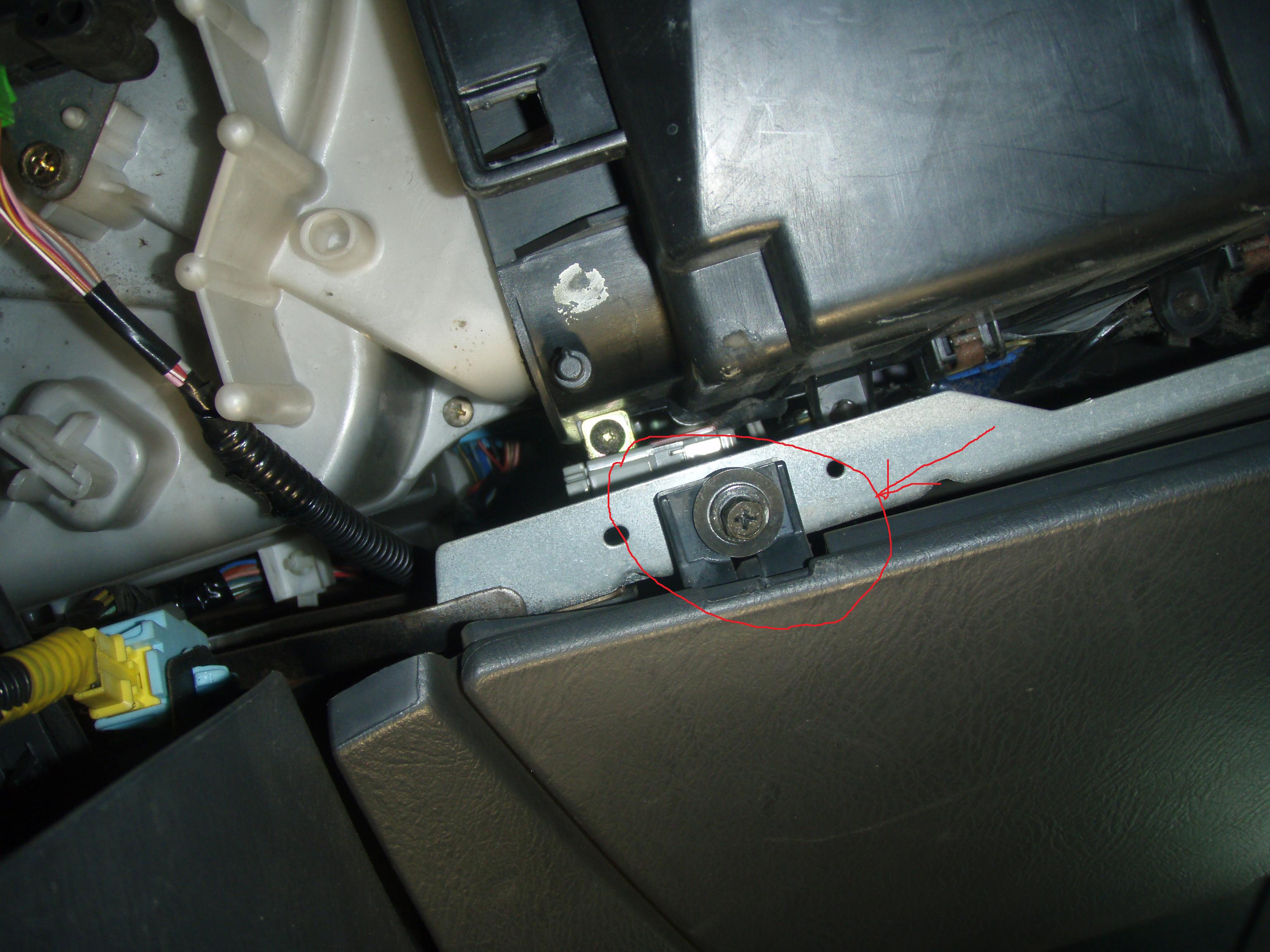

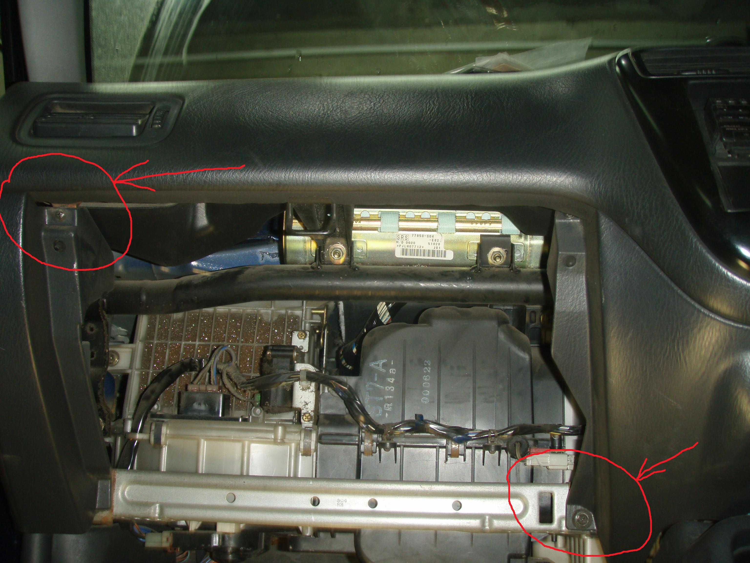

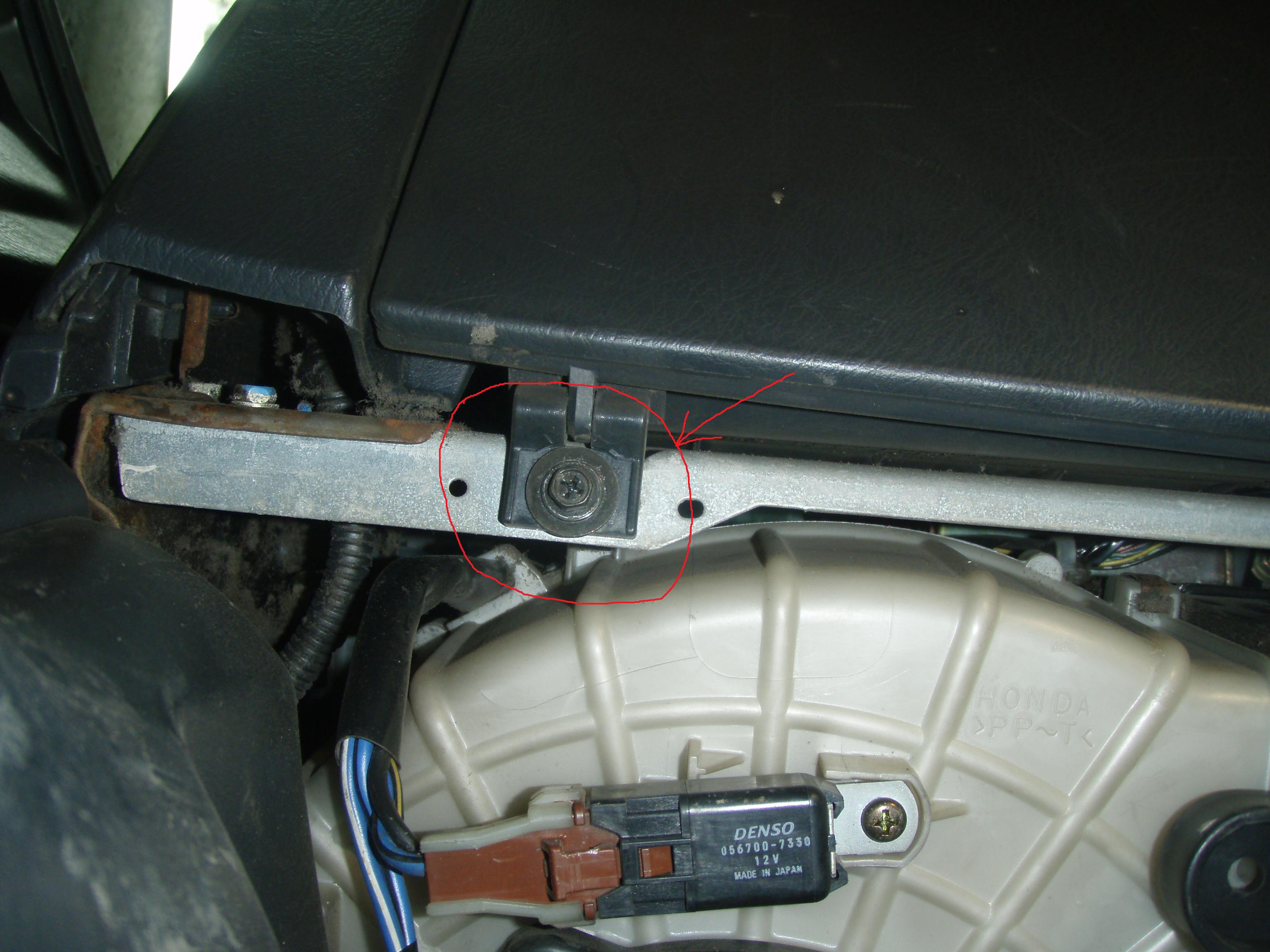

1. необходимо снять бардачек, для этого открутить два болтика снизу бардачка

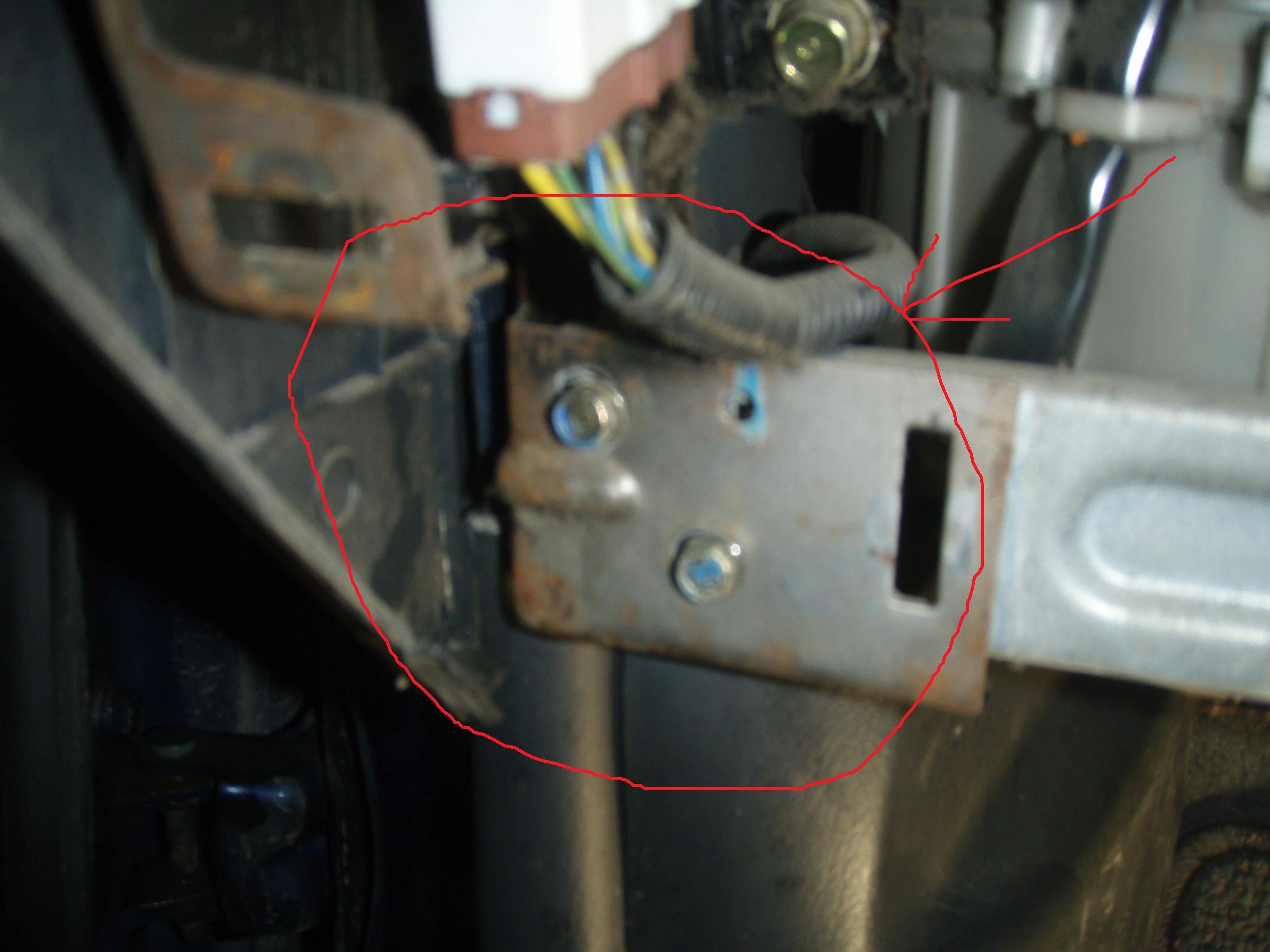

далее откручиваем поперечную металлическую планку, для этого надо снять часть обшивки
необходимо отсоединить клиспы крепления проводов и штекер датчика температурыы всасываемого воздуха
далее нужно открутить один болт и три самореза из корпуса блока, вот тока чё-то забыл еще два сфотать ;)

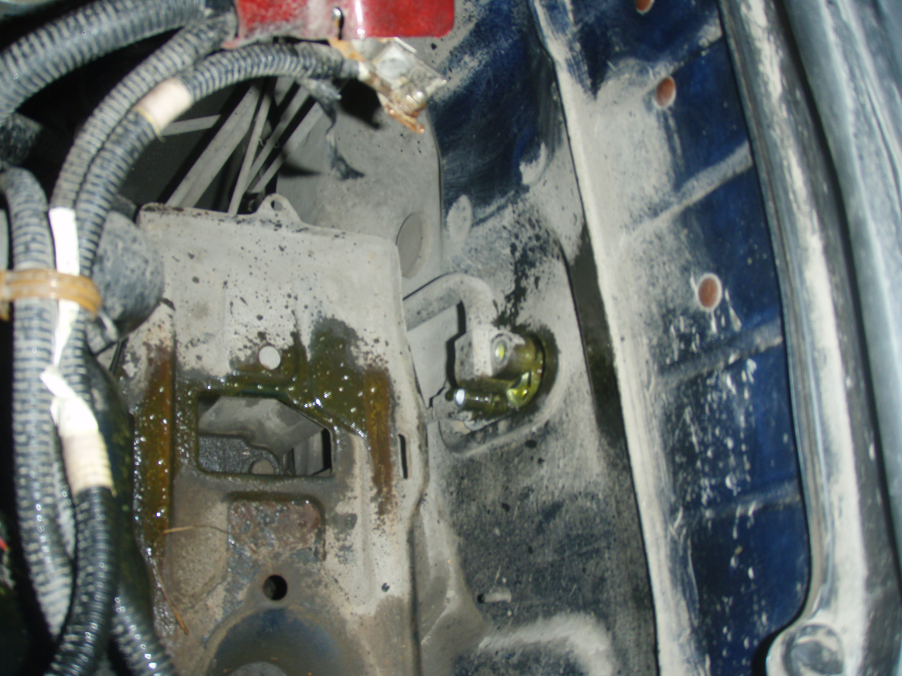

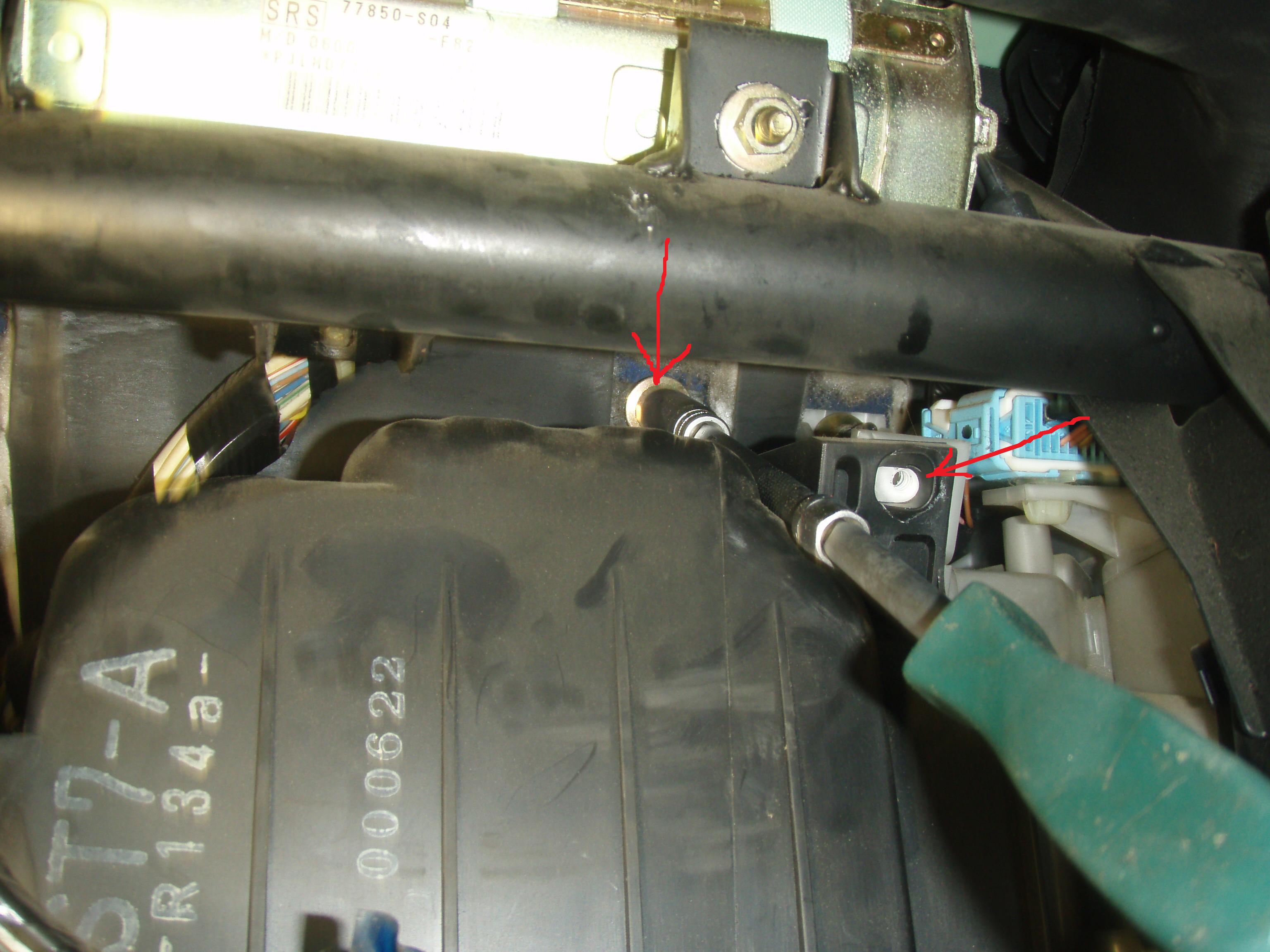

после этого демонтируем нах аккумулятор, за ним кроются трубки кондея

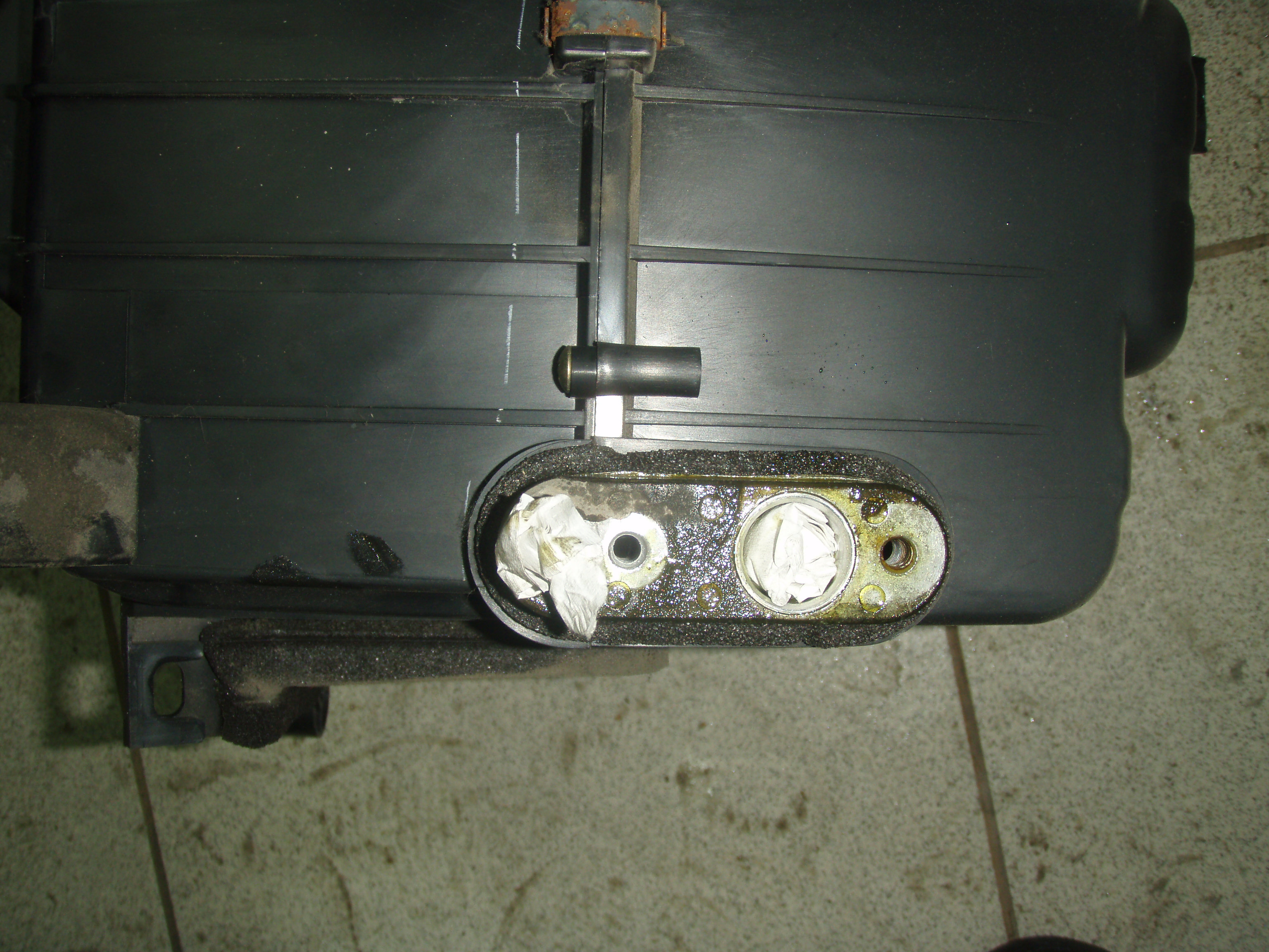

откручиваем два болтика и выдергиваем трубки, как видно я не полностью выгнал фреон и в меня плюнуло маслом

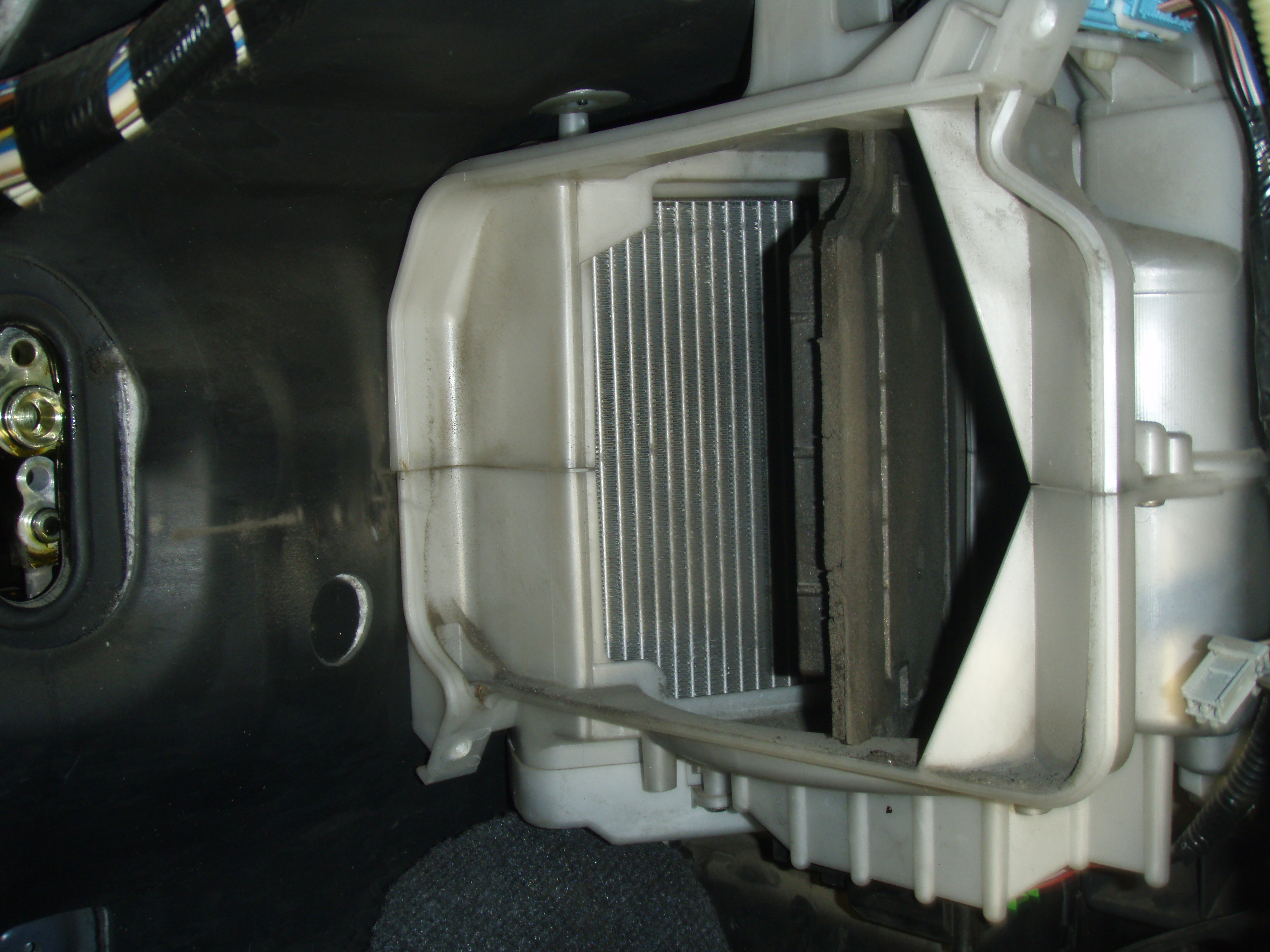

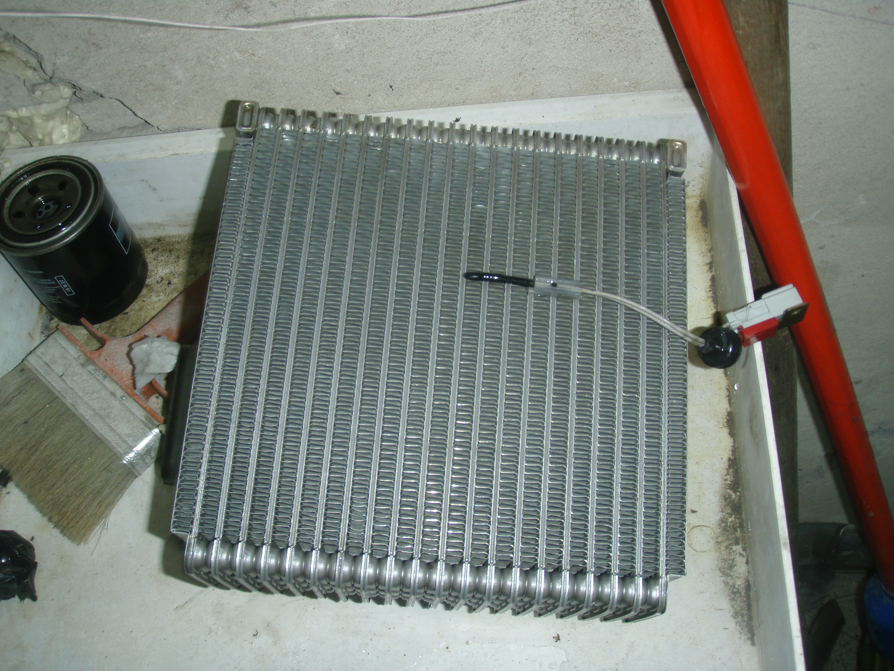

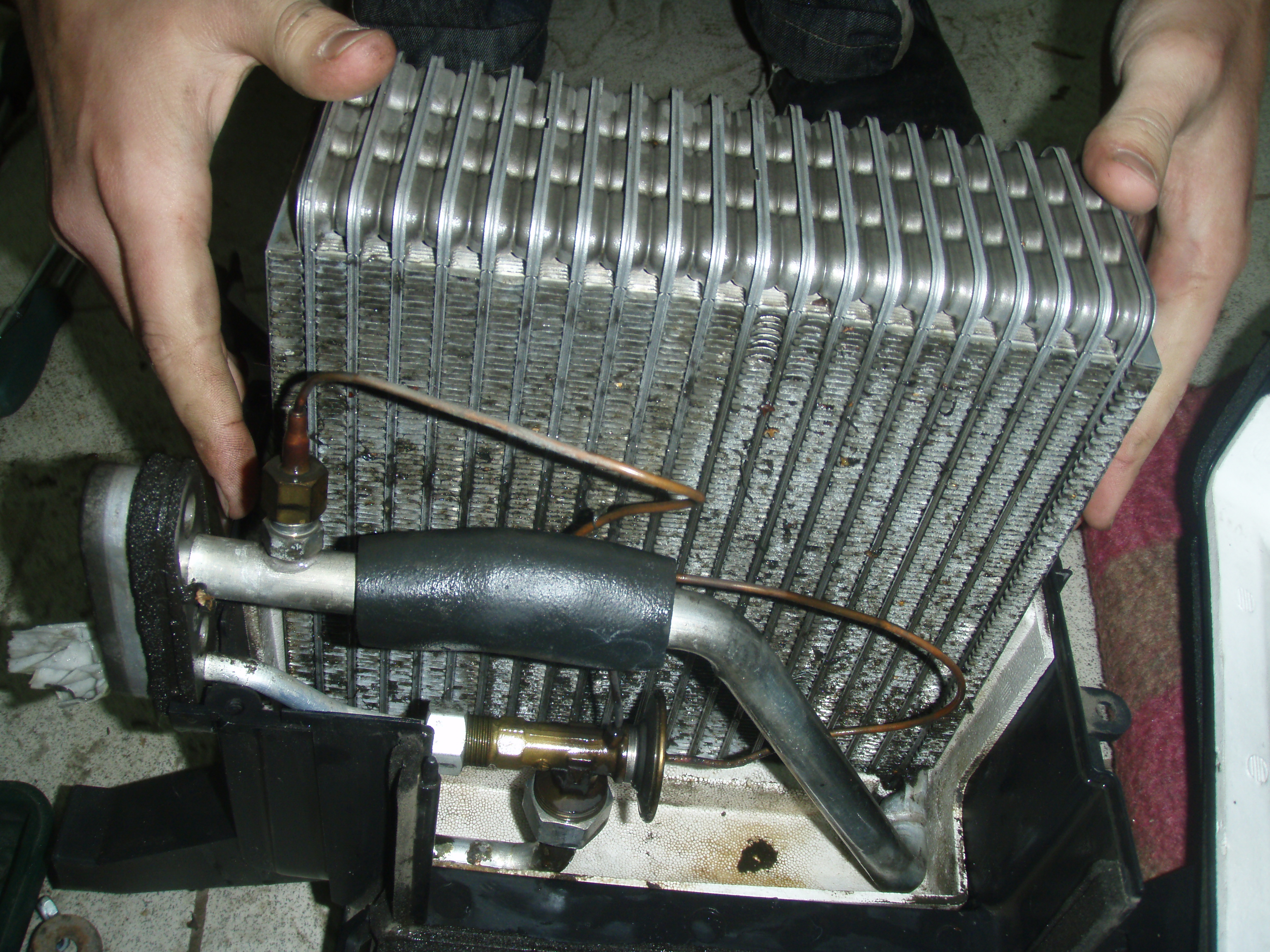

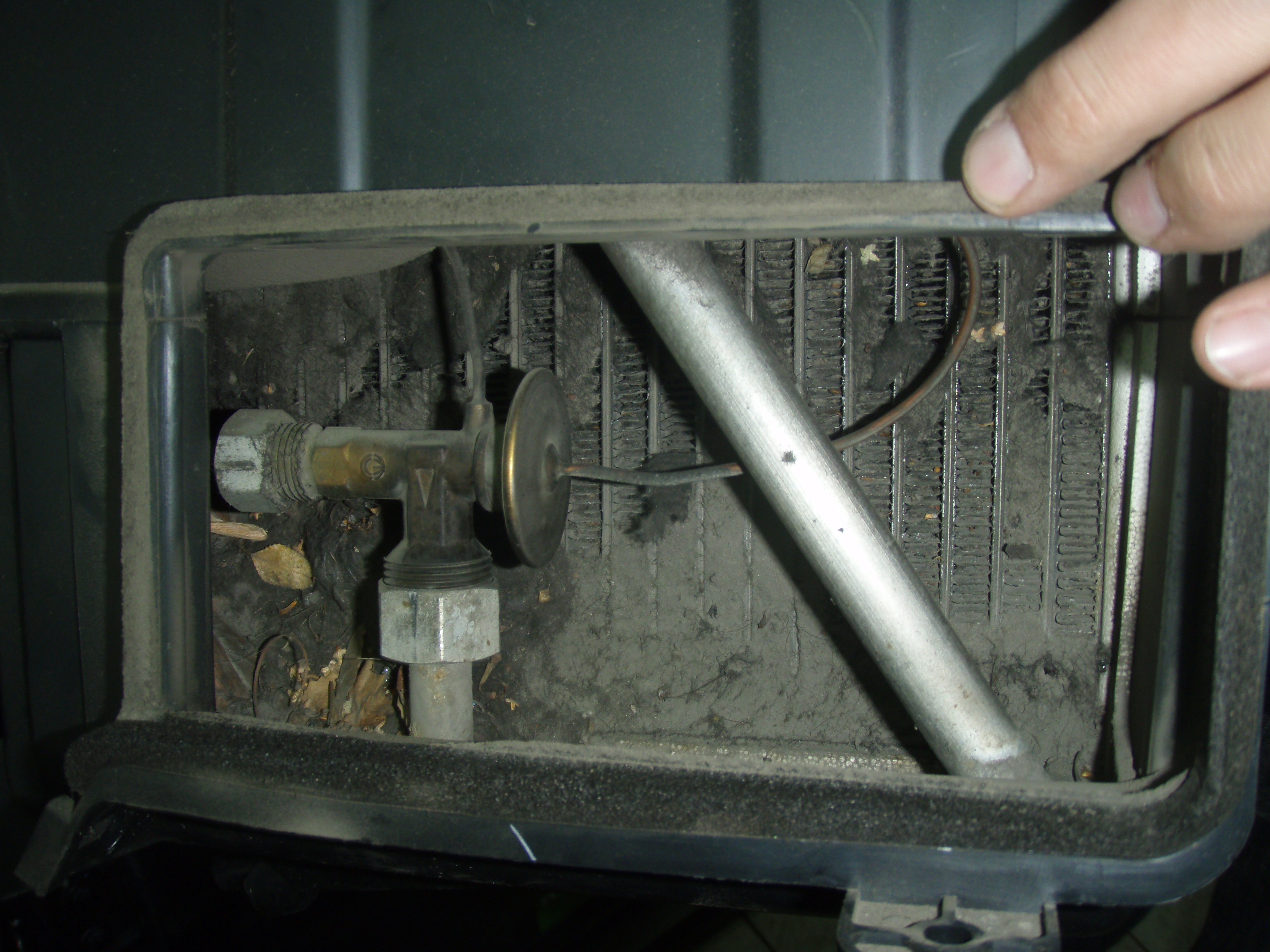

после того как отцепили трубки кондея, блок роняем на пол и взору открывается радиатор печки, который наудивление оказался чистеньким, т.к. роль фильтра играл испаритель кондея :mrgreen:

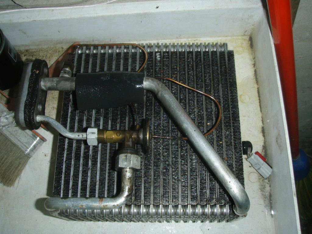

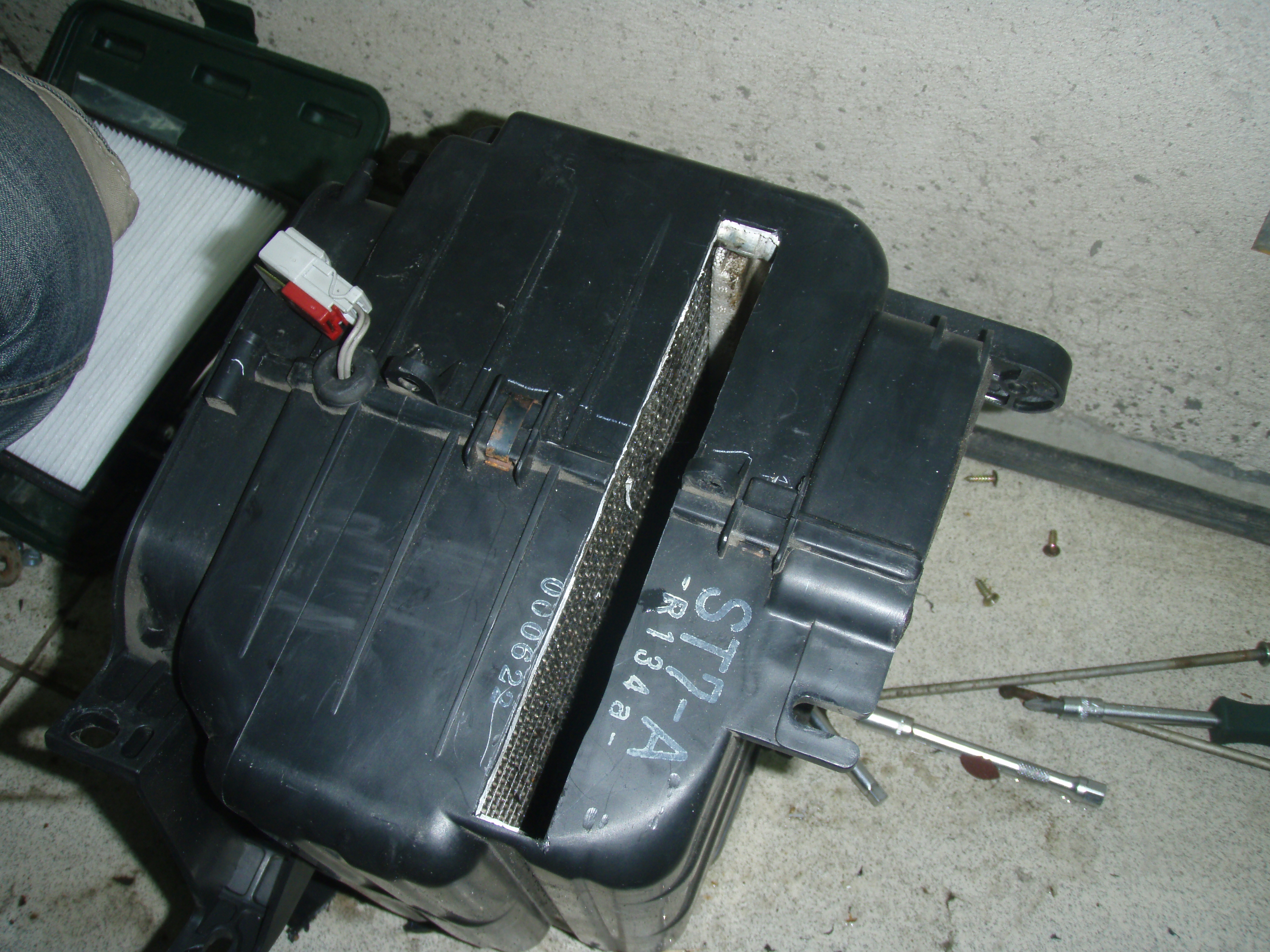

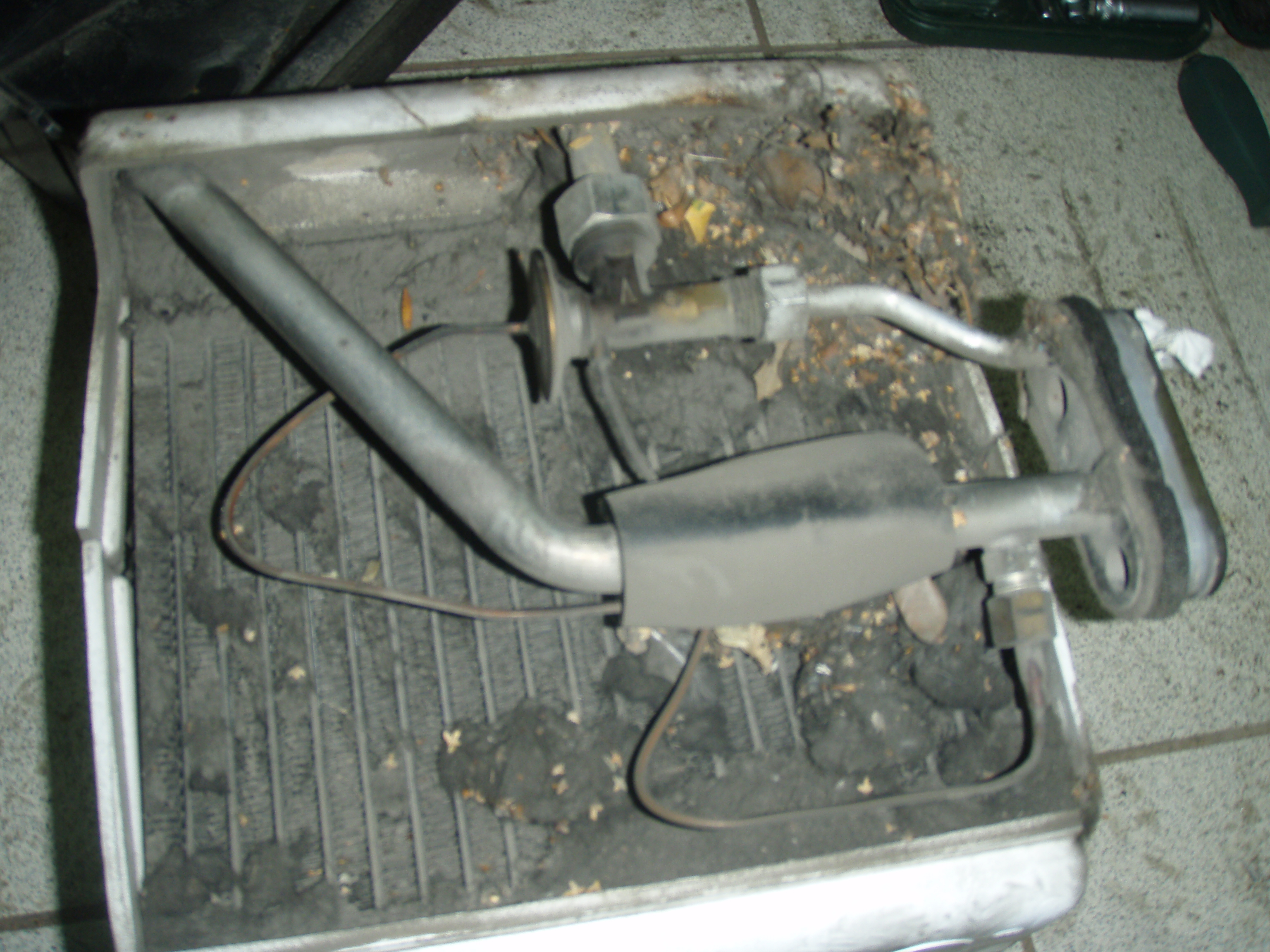

далее смотрим и видим какая помойка творится в кондейном блоке
после того как все это снято не забудьте заткнуть все отверстия фреоновой магистрали, ибо если мусор попадет во внутрь, то может чё-нить наипнуться

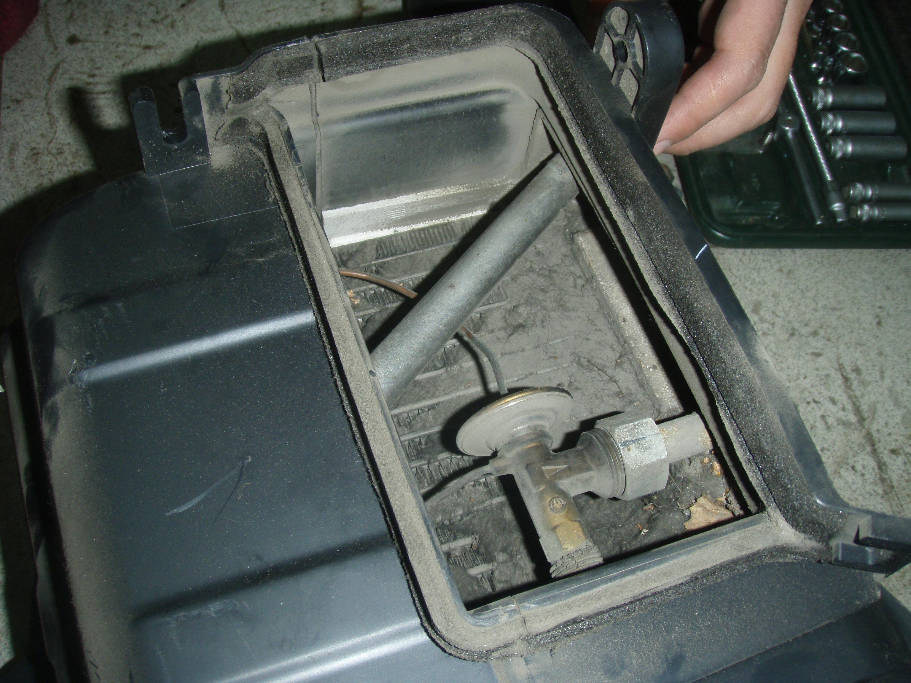

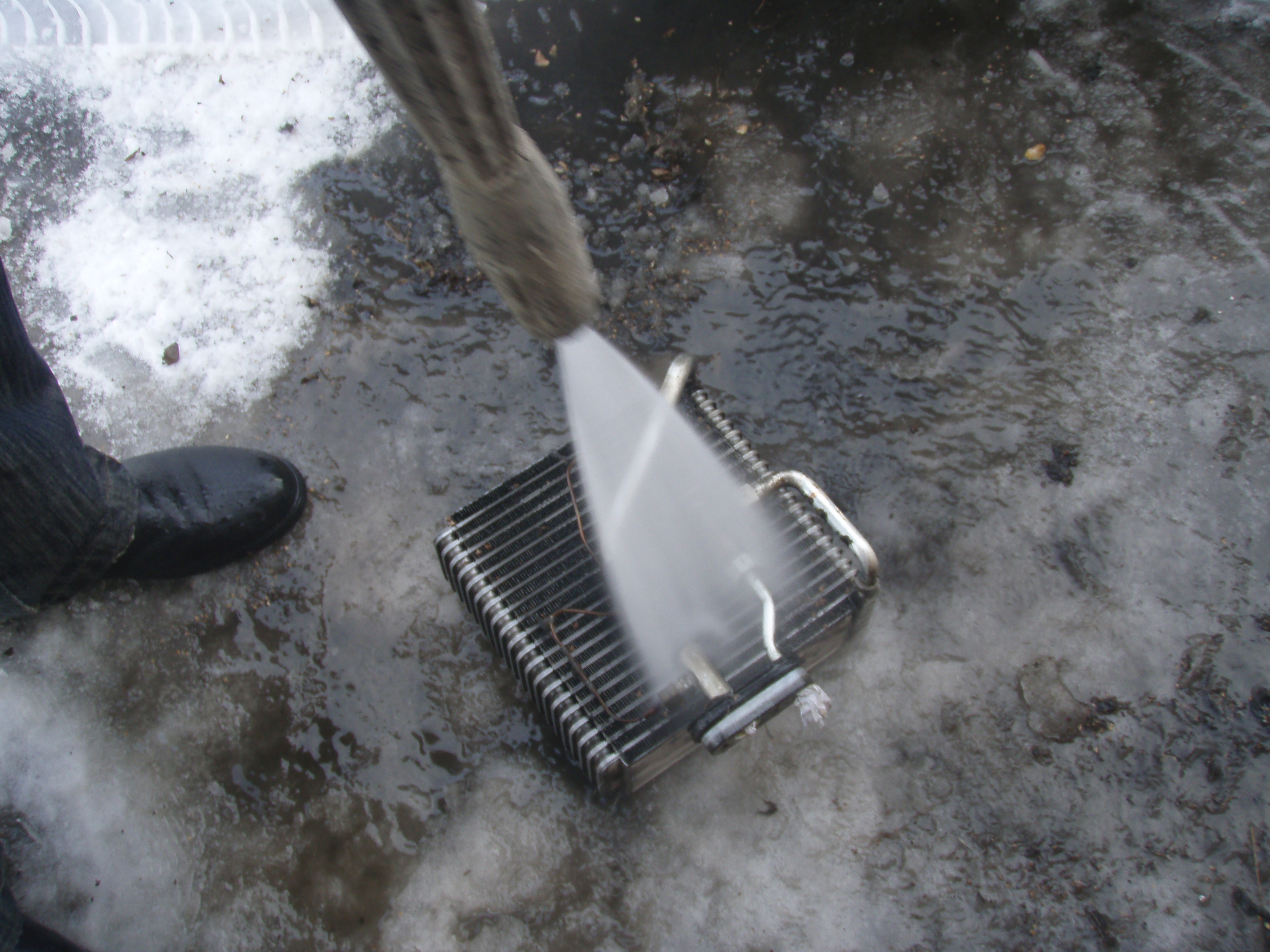

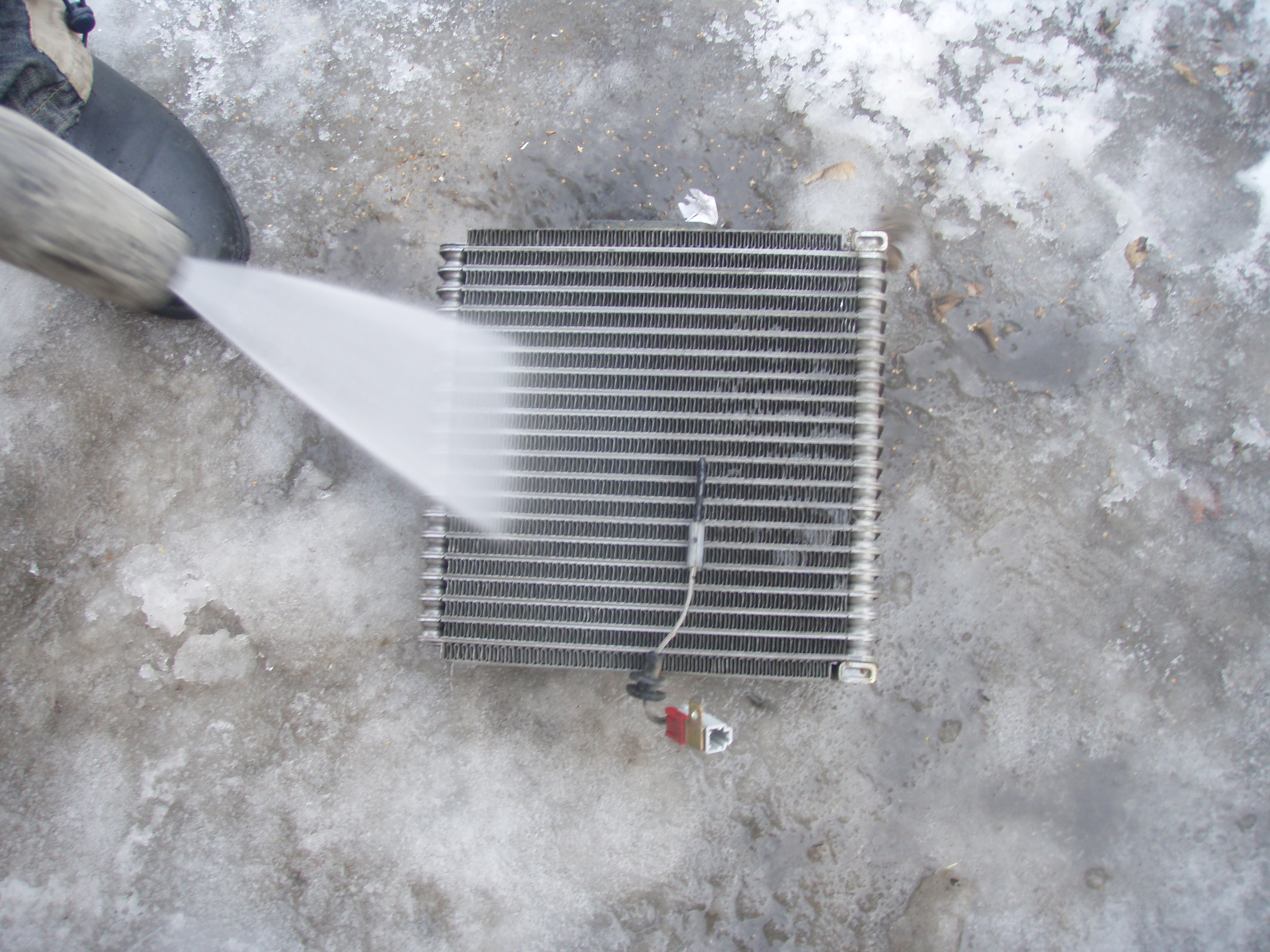

далее аккуратно разрезаем ножикчом уплотнители и половиним корпус, для этого надо снять четыре скобы и выкрутить три самореза

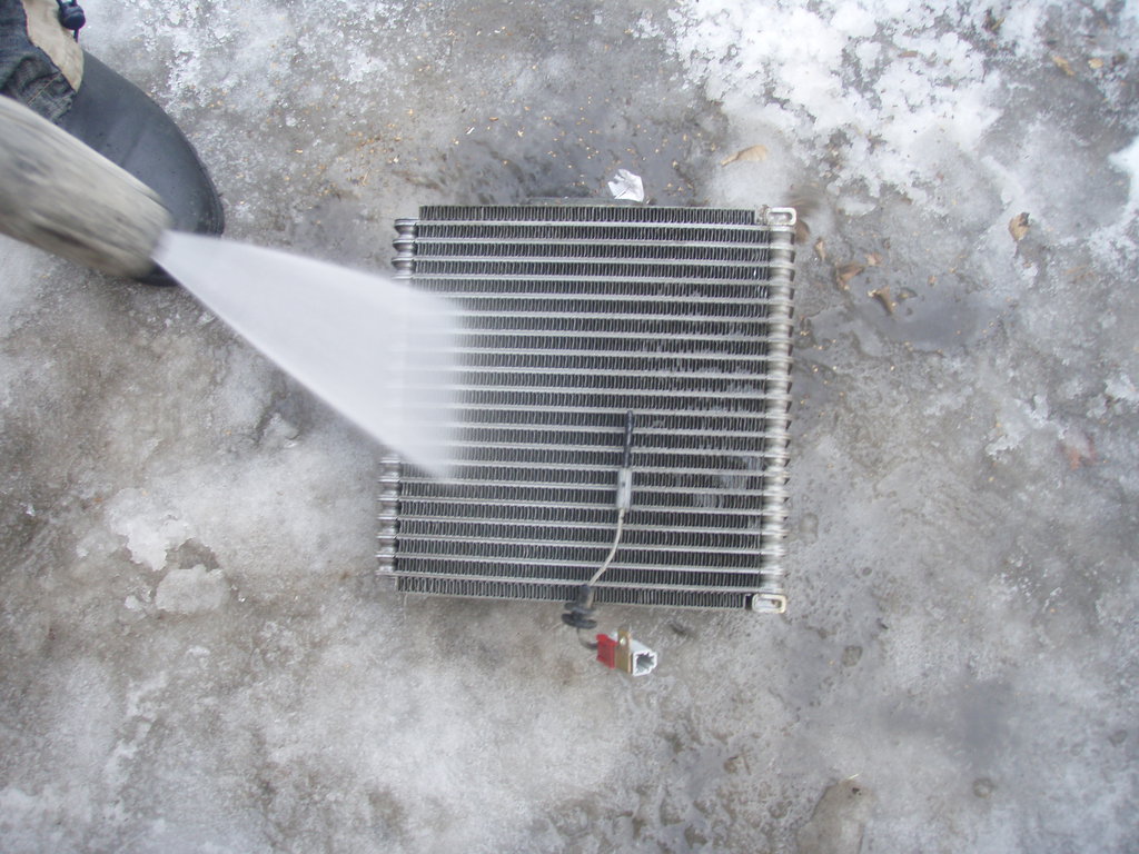

далее берем минимойку высокого давления, зубную щетку и чистим-чистим трубочиста....

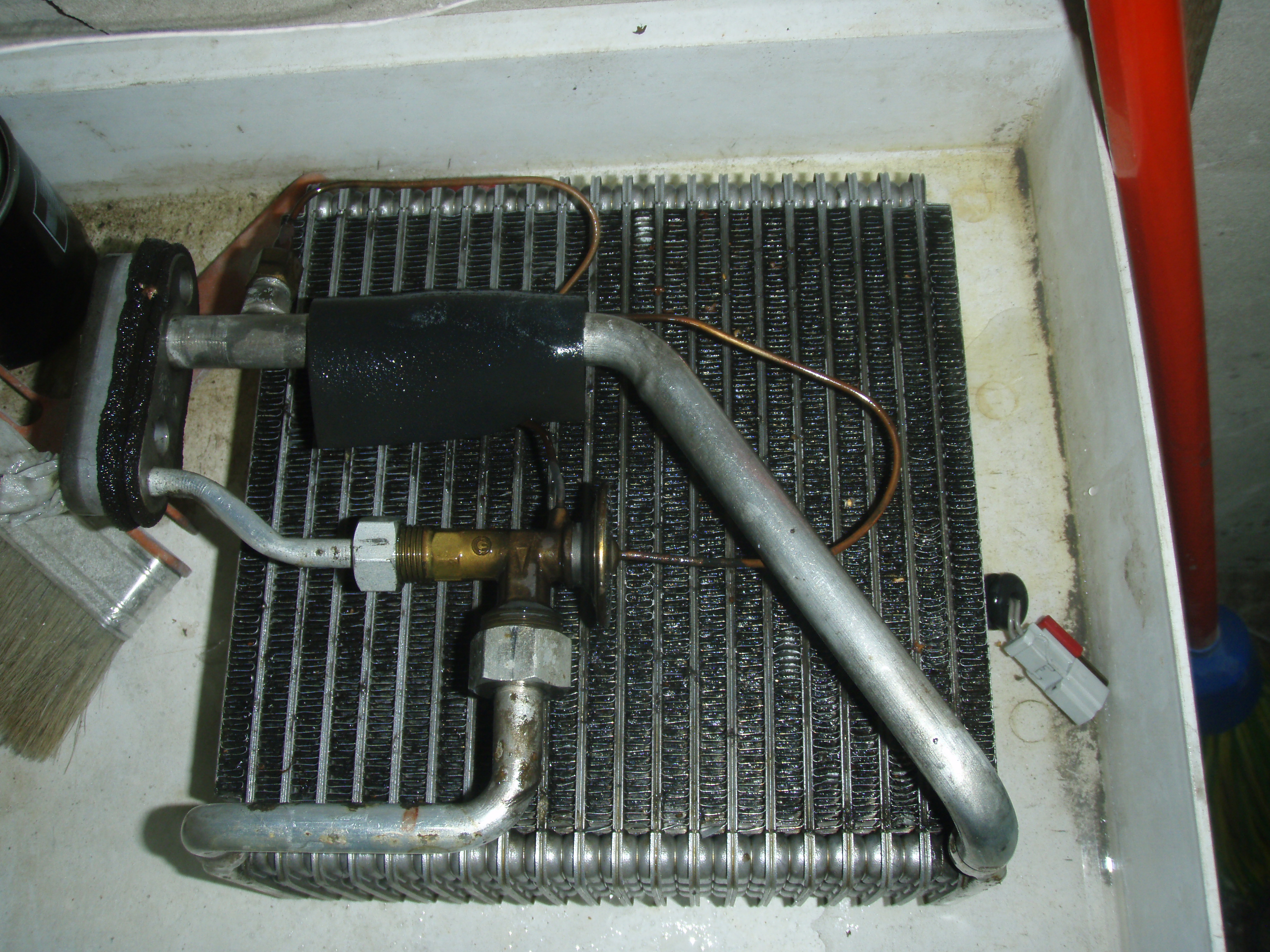

вот он, отмытый испаритель, выглядит теперь намного симпотишлее :)

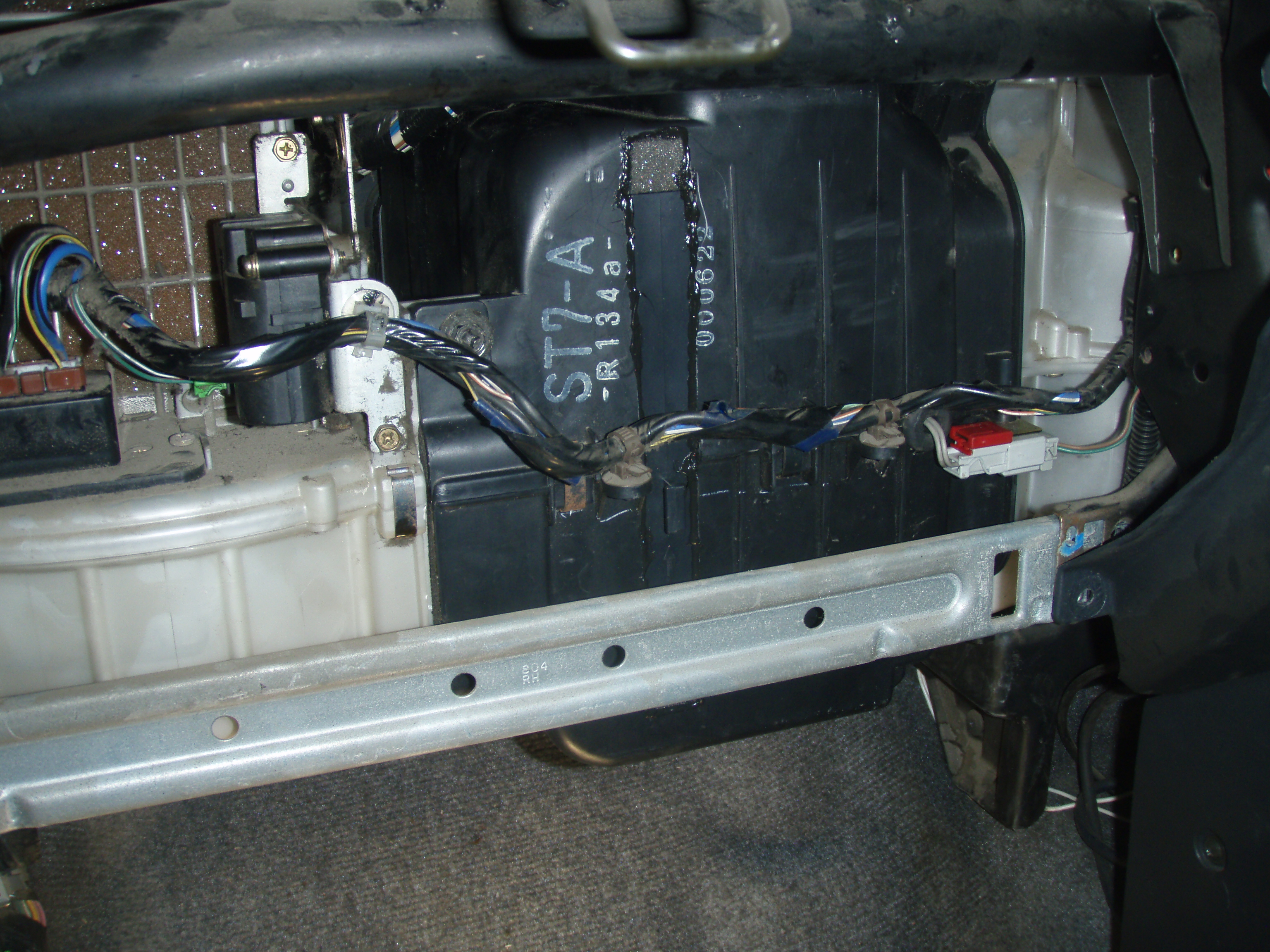

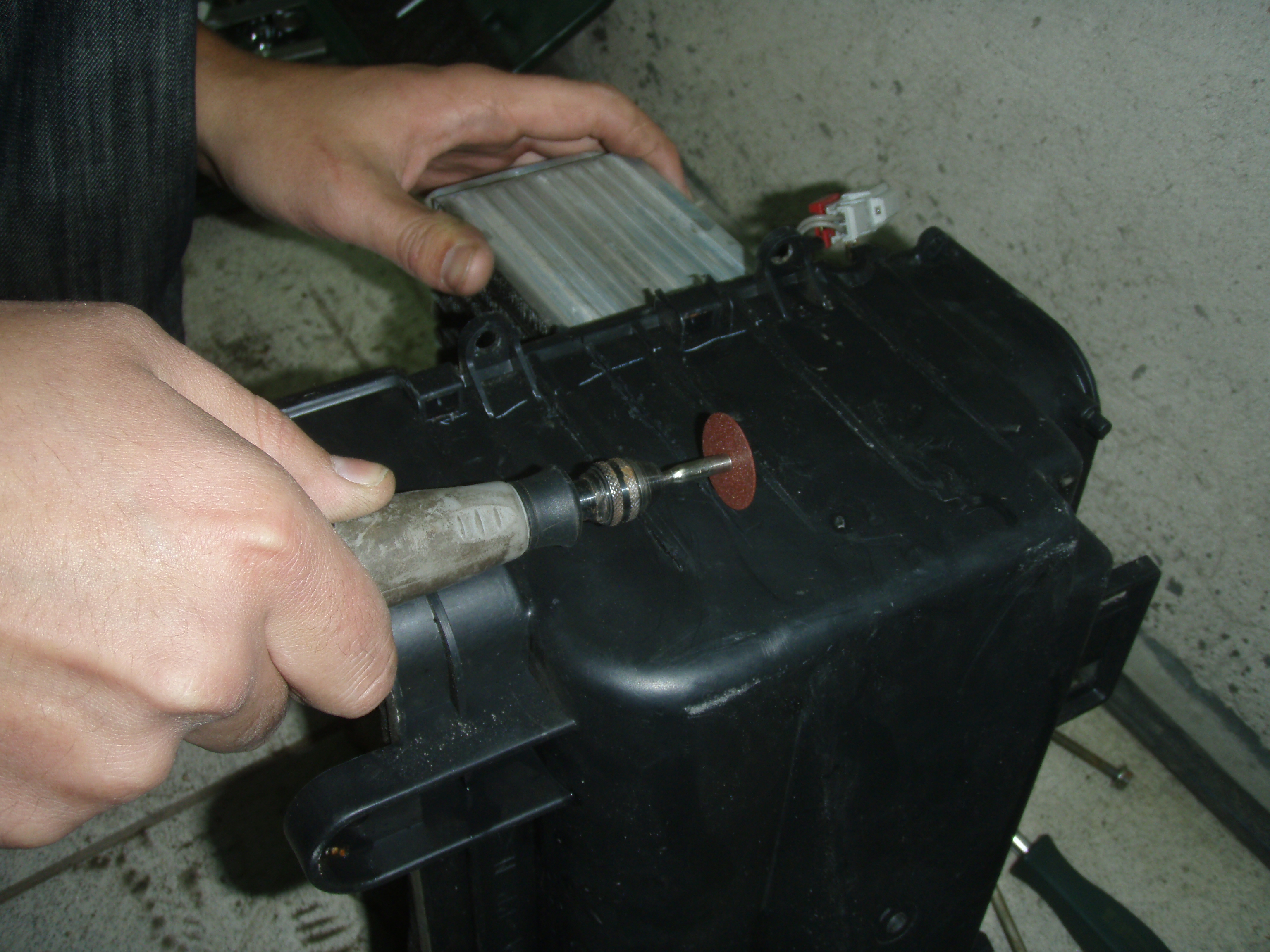

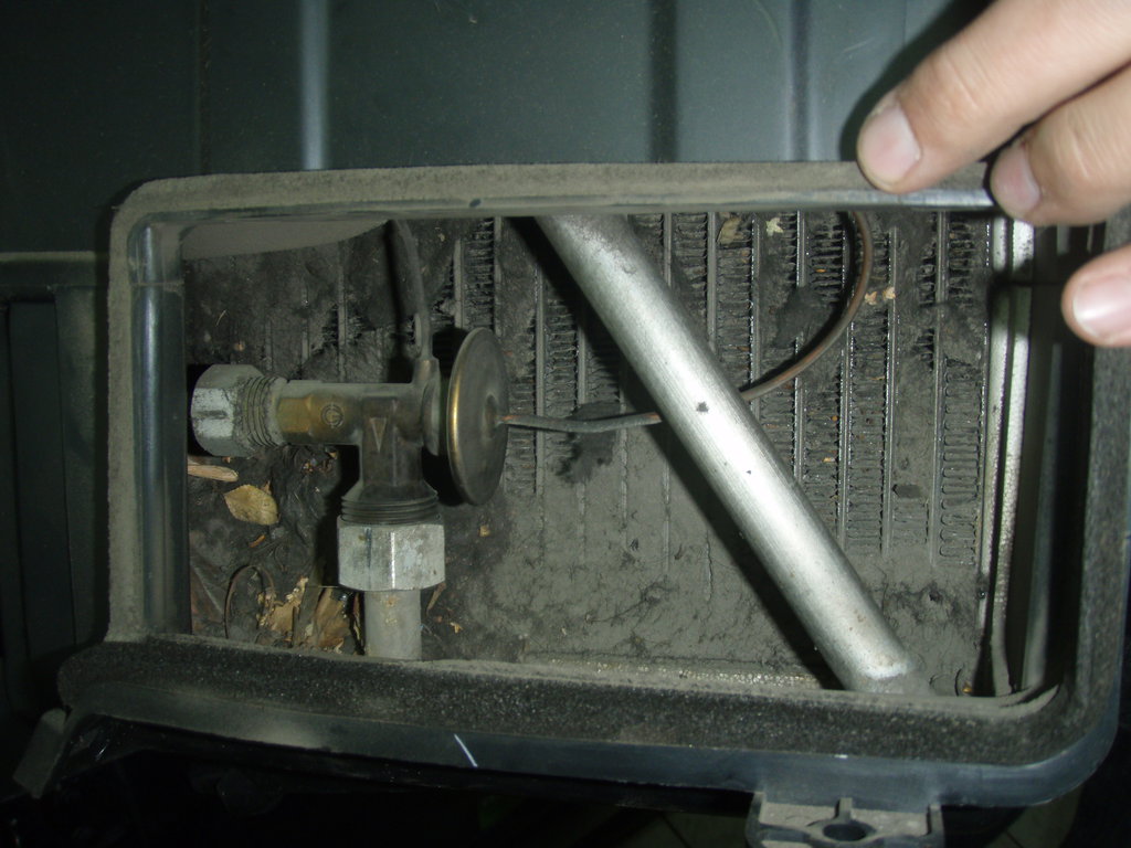

после этого вставляем испаритель в корпус, намечаем где будем резать, вооружаемся дремелем с отрезным диском и в путь...

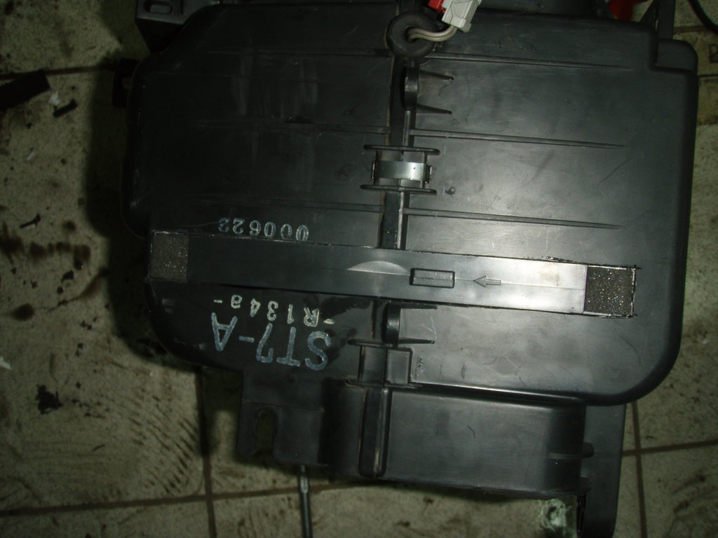

в итоге в корпусе получается вот такое отверстие
далее необходимо подрезать пенопласт, находящийся внутри корпуса, сначала сделал бороздку дремелем,
оказалось недостаточно, после чего срезал все канцелярским ножом

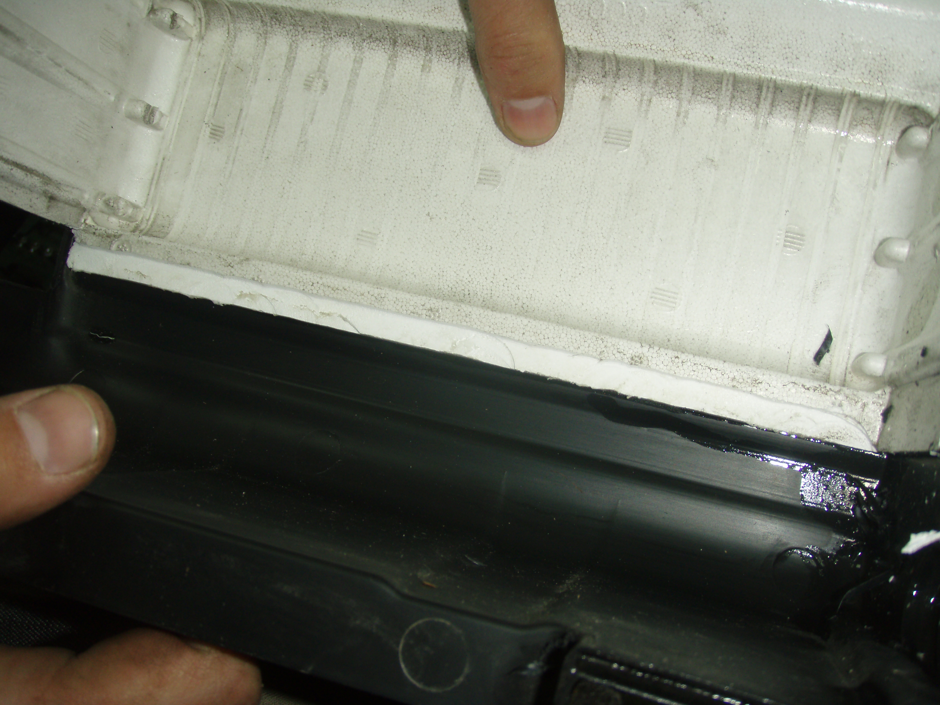

окончательно подогнав ширину отверстия вставляем фильтр
после чего, дабы исключить подсос воздуха из салона, замазываем оставшуюся щель обычным автомобильным герметиком
