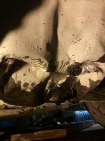

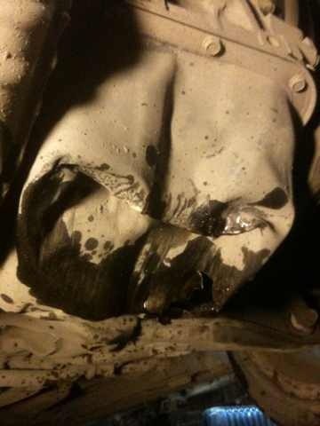

далее. вчера после корчевания втекмановского цивика поехал я виталю домой отвозить и на смирнова случился нежданчик. объезжая ремонт путей по обочине словили какую то железную дуру, был большой БАБАХ. поддон в говно, масло на земле. тут же оперативно серега анисмыч оттащил машину в гараж и свозил меня за маслом, в это время виталька втекман заменял поддон на новый, благо в гараже два двига лежит запасных. сам не крутить гайки ещё боюсь, тока мелочевку всякую делую. но большое спасибо друзьям за то что помогаете!!!
вот фоты поддона. на фото не очень видно, но поддон выглядит реально страшно. ещё под замену штаны, надо будет при случае переварить. сегодня ещё снял ковш на перешивку, на правом ухе протерлось место об которое жопой трешься когда садишься. перешивать будут на иркутском проезде, обещали сделать как с завода.
