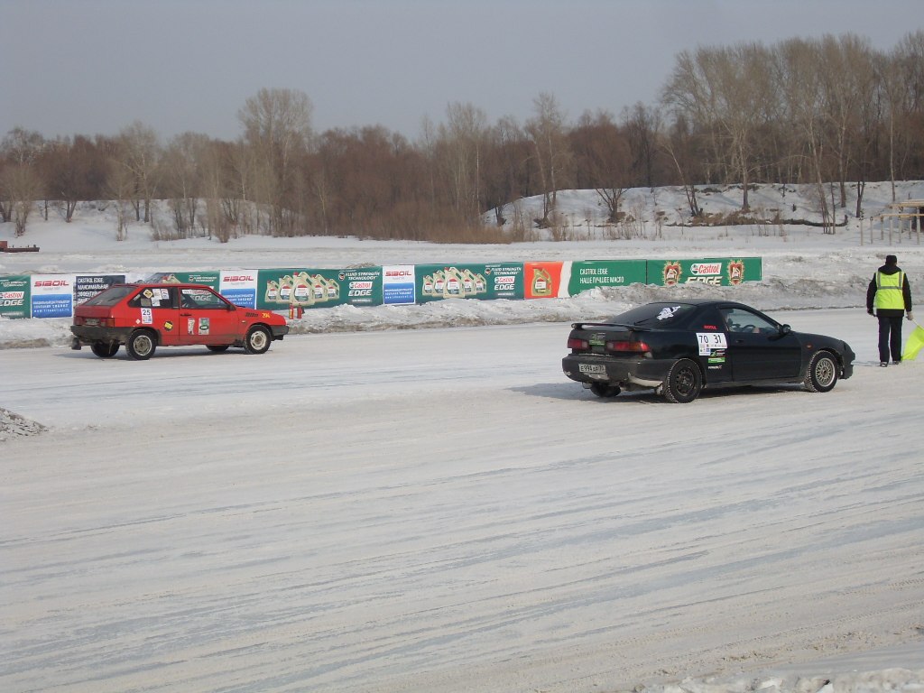

В общем ведро не подвело. Всегда выполняло все мои маневры на 101%. Управляемость была на высоте, позволяла валить в ходовых виражах. Наконец удалось стабилизировать корму для скоростных конфигов. Это позволило победить в личном зачете на "ледовой битве сибири-2".
Как сказал когда-то кроссовик Ковальчук про свой авто "Если некоторые из остальных машин можно было представить себе в виде отточенного клинка, то этот автомобиль был хирургическим скальпелем."
В чем-то я тут согласен.

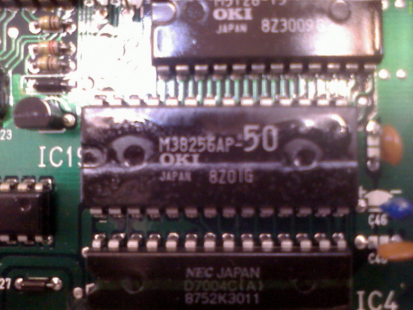

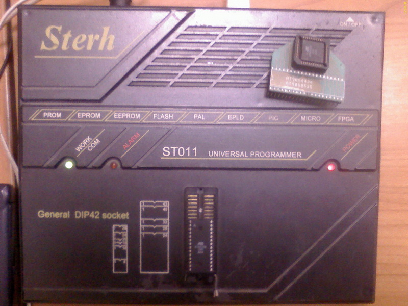

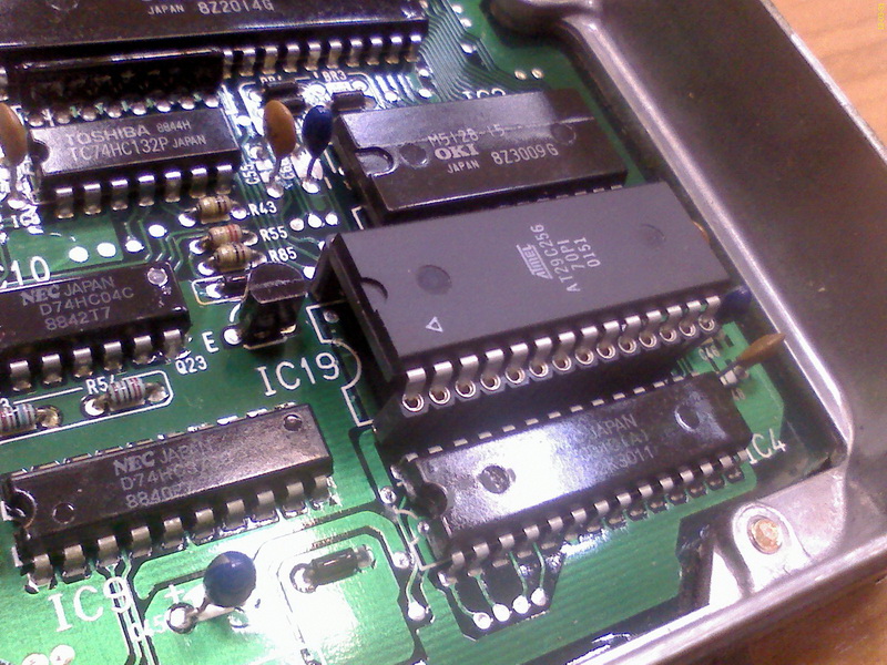

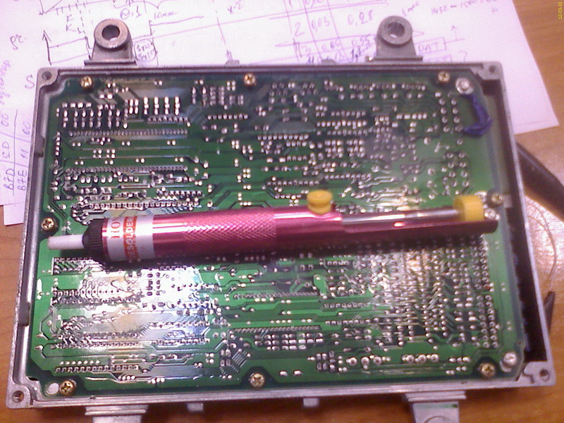

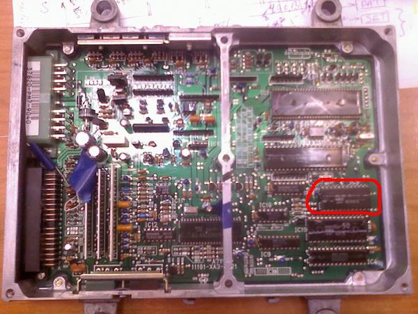

В общем распаял оба мозга PR3 и PM7. Выпаял ПЗУ с прошивкой и впаял сокет.
Теперь можно настройки ковырять, когда понадобится.
Мозг OBD0, довольно доступный и дешевый, во владике они по 500-600р. Вот эта микросхема ПЗУ
Чтоб родную микросхему сохранить, использовал вот такой отсос олова
А это уже впаянная цанговая кроватка и вставленная флеш-память AT29C256. Аналогов куча, что было, то и взял.

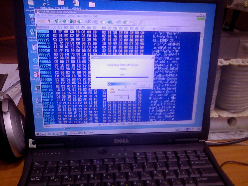

Из выпаянной микросхемы вычитал прошивку, сравнил с какой-то РМ7, что скачал с pgmifi.org, оказалась один в один той же самой.
Все манипуляции с чтением-прошивкой делал старым добрым программатором и таким-же ноутбуком
Программы редактирования прошивки - TurboEdit, BRE, Obd0Edit. Брал всё на pgmfi.org

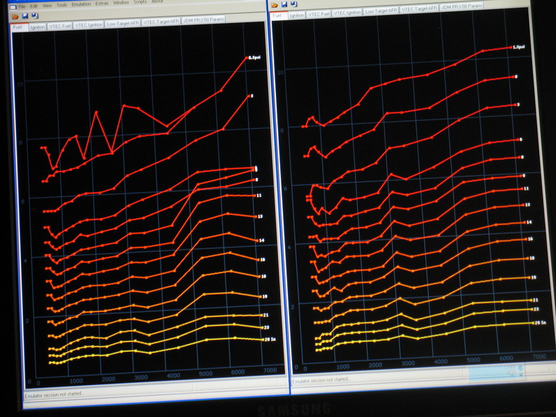

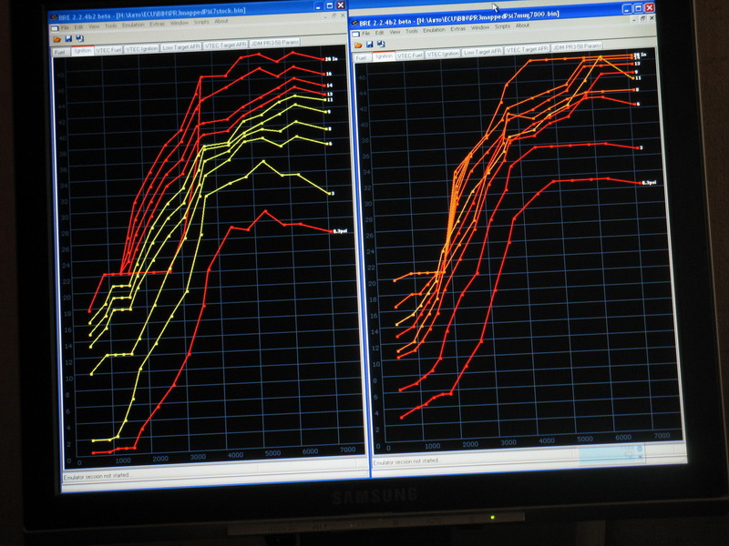

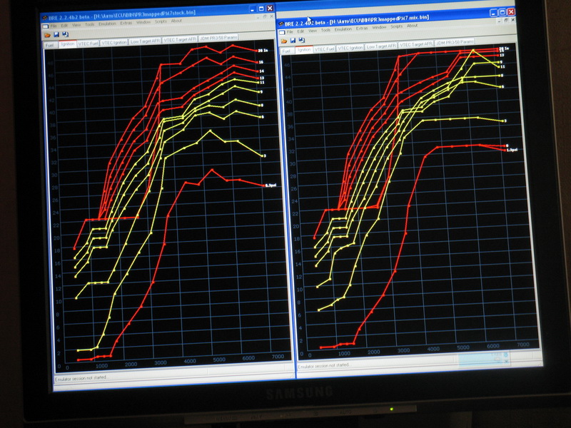

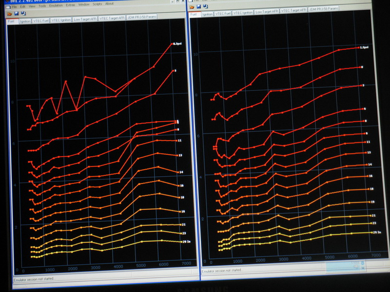

Скрины топливных карт и зажигания. По горизонтали обороты, по вертикали количество топлива/угол. Набор кривых - каждая принадлежит определенному расходу воздуха (давлению МАР-сенсора). Чем меньше ее номер, тем больше расход воздуха. Потом принтскрины получше сделаю.
Слева заводские настройки, справа, от какого-то шмюгена для сток зц дохц мотора
Топливо, зажигание
на незаводской настройке на низах грусновато, зато на тапкевпол мотор не теряется. А на заводской машина зе педалью газа охотно идет, но стоит газ больше нормы нажать, момент уходит из-за того, что зажигание позднит видимо. Поэтому часть карты, что за низы отвечает во всем диапазоне расхода воздуха, взял из родных карт. А что за верхи, из неродных карт. Отсечку настроил ближе к 8000об/мин, как на шмюгеновской было. Ну и топлива по всей карте +5% навалил, чтоб не пожечь ничего случайно. Пока не детонит. Надо будет у Сереги широкую лямбду попорсить, померить AFR.
Вот что в итоге вышло. Слева родные карты
Топливо, зажигание
Конечно лосей не добавить таким колхозом, это все таки не жыгули. Так, поиграться немного. Но при тюнинге мотора без коррекции карт не обойтись. Даталогинга пока нету, пока деньги не хочу на это тратить.

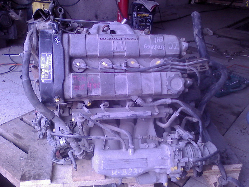

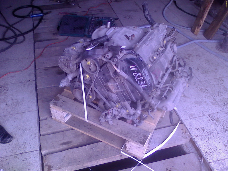

Приехал с владика запасной мотор zc dohc последнего поколения. Такой же, как сейчас у меня стоит, 4 года на нем езжу, очень понравился. С моим мотором всё в порядке, но когда зимой на горском за тренировку сжег 50л бенза и все время на оборотах 5-7.5тыс, задумался найти на всякий случай точно такой-же запасной, мотор редкий, пусть в кладовке лежит.
Ваньке BINDiesel спасибо за доставку.
Это самый едущий агрегат из D-серии.
