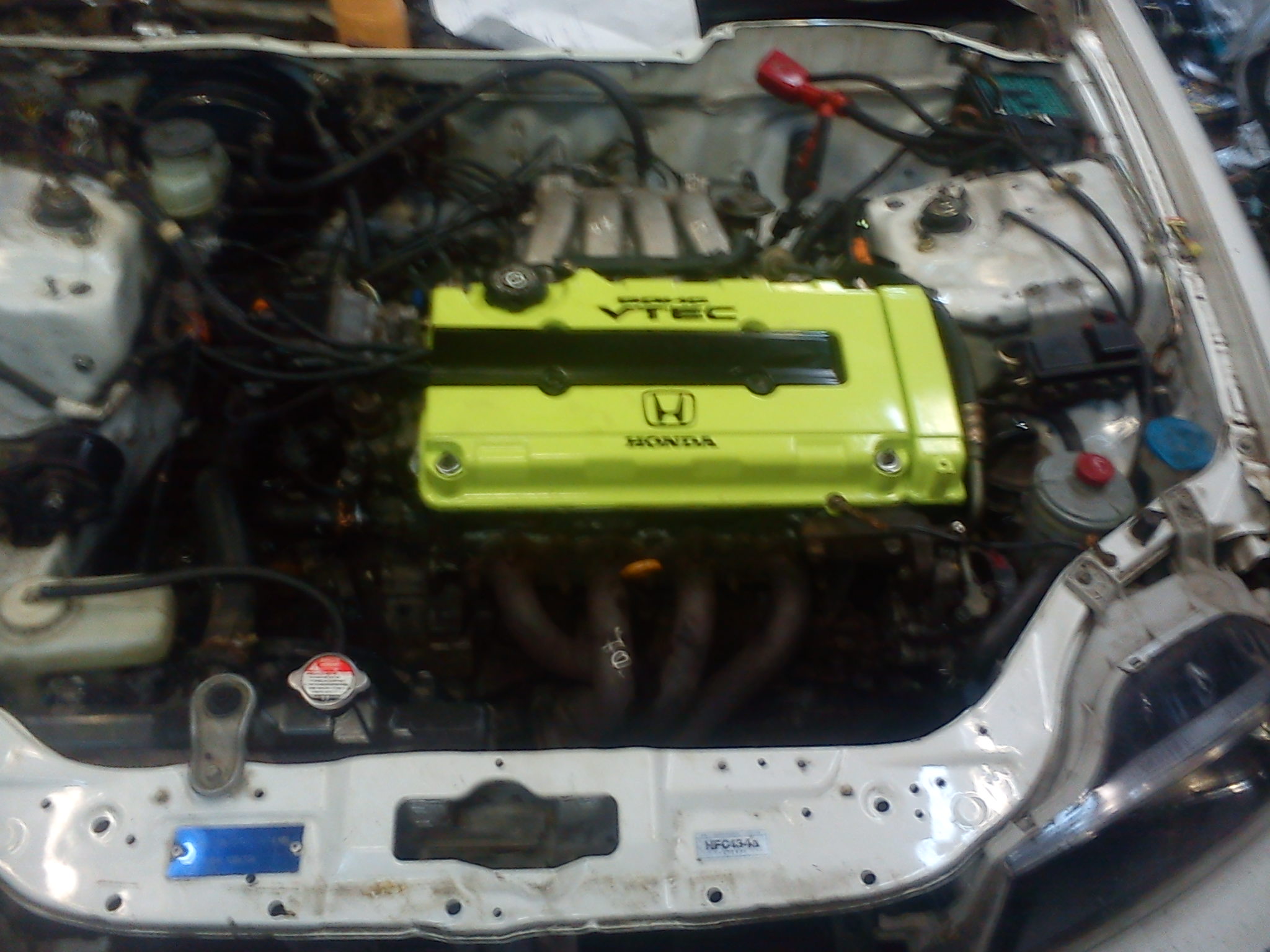

Сейчас вроде уверенно движемся к завершению.
Вот небольшой подитог проделанных работ и прикрученных железяк:
1. Мотор B18C Black Top
2. МКПП S9B с блокой (с англика, тк у него передачи подлиньше)
3. Мозг P72 JDM
4. Тормоза Lego
Рычаги и кулаки со ступицами от ITR Spec 96 (4*114,3)
Суппорты перед и зад от ITR Spec 98
Диски от Аккорда
ГТЦ и вакуум от Accord Euro R CL1
РТУ от CTR EK9
5. Задняя подвеска вся сток CTR EK9 (за исключением стаба, его пока нет совсем)
6. Передняя подвеска- все рычаги от CTR EK9 с каким то японским полиуретаном
Все остальное пока сток от Domani
Осталось победить электричество и можно ехать
Фоток почти нет, тк все время забываю фотик зарядить, как в гараж иду, че найду, выложу, когда закончу сборку
