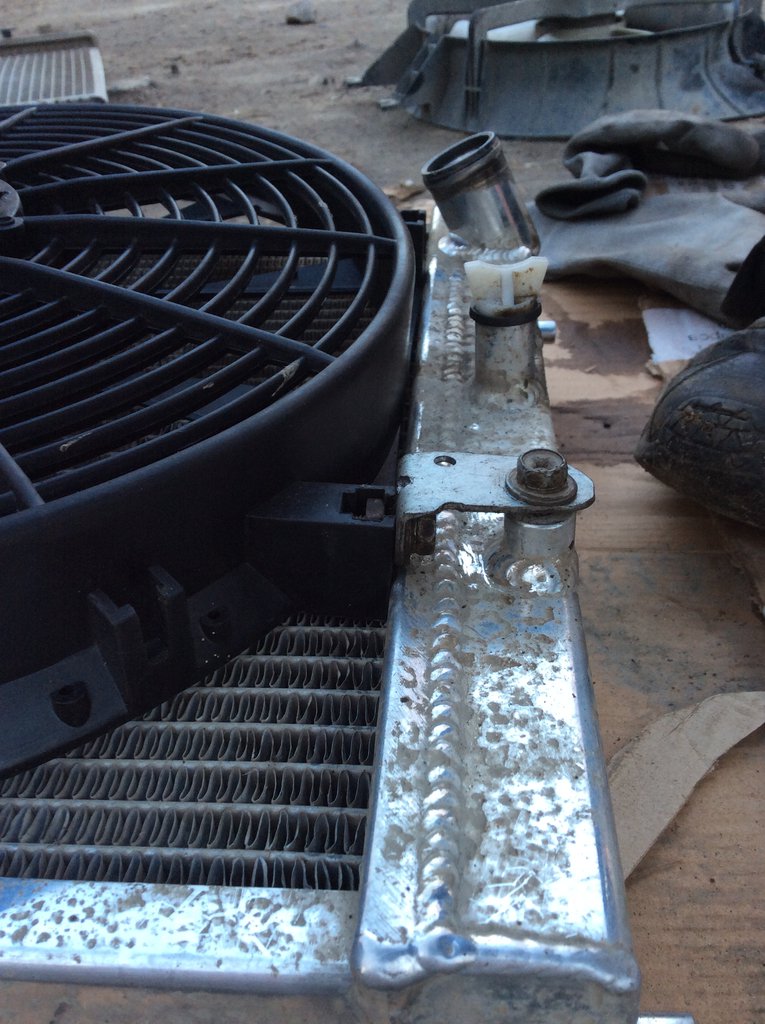

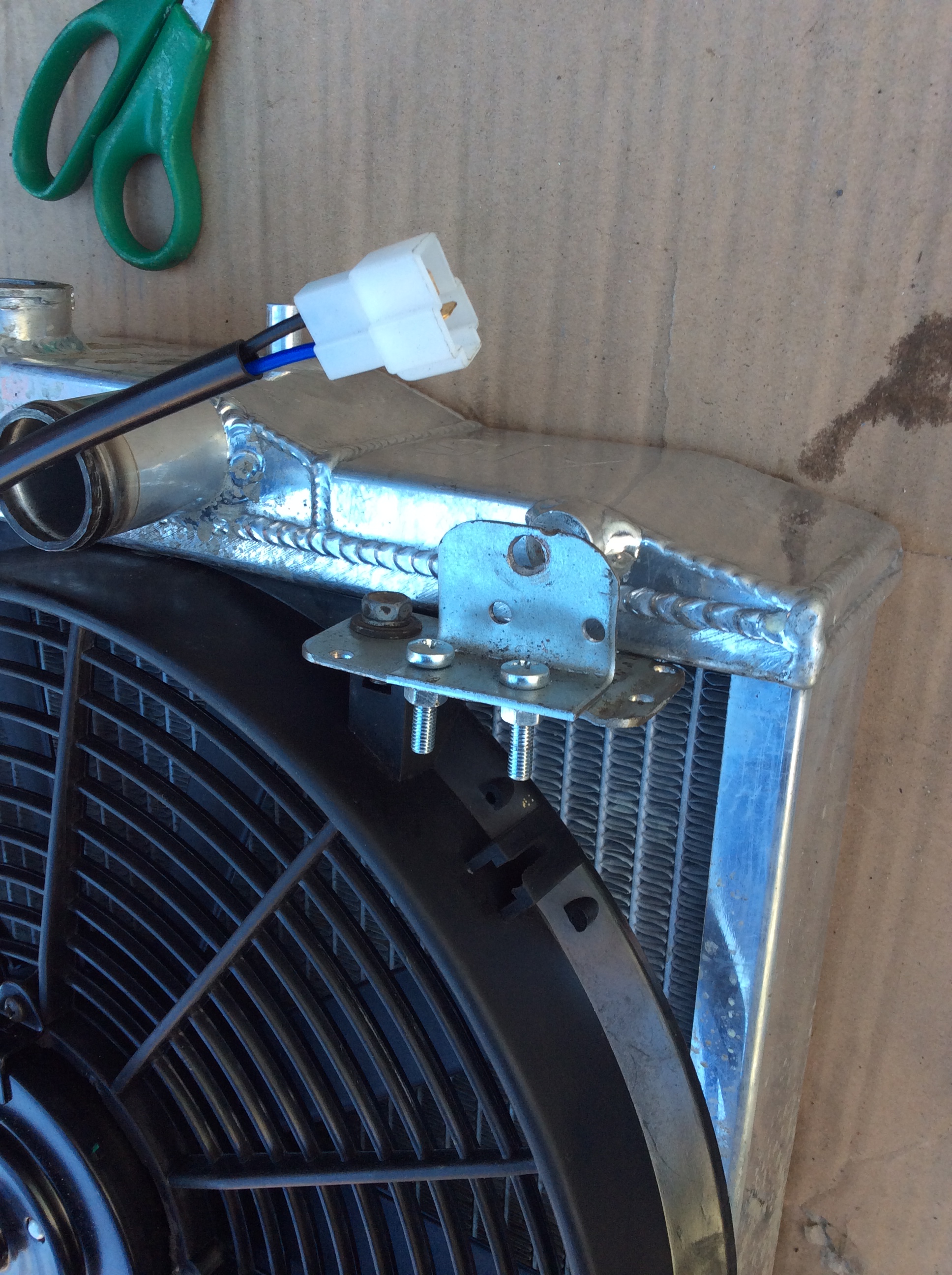

Re: Civic ferio E-EK5 4WD  »  19 апр 2014, 02:48
19 апр 2014, 02:48
запилил тонкий вентилятор на толстый трехрядный радиатор. пришлось заколхозить небольшие кронштейны. ногами сильно не пинайте, даже колхозник с меня херовый :)
