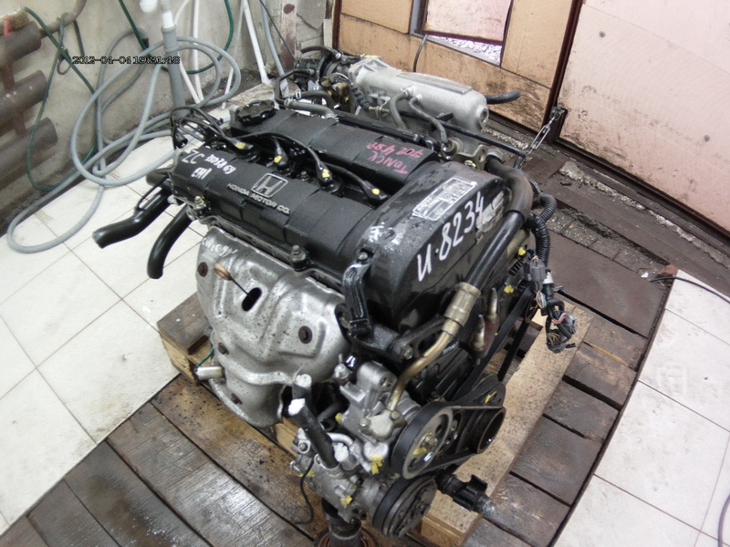

а сколько стоит запасной двухвальный мотор?

24 +4 доставка
ставился на сивик ферио 1.6 RTSi EH1 91-95гг и EG5
тут подробнее можно почитать про все поколения двухвальной Д-серии
http://www.d-series.org/forums/dohc-zc/ ... -list.html

поздравляю с находкой :)
вскрывать будешь?

Но, ништяк, такие запчасти в запасе иметь :)

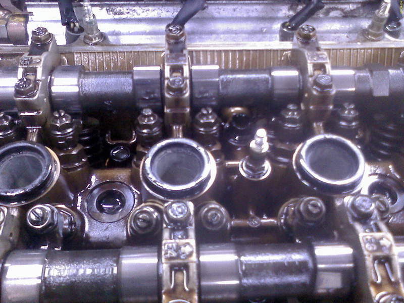

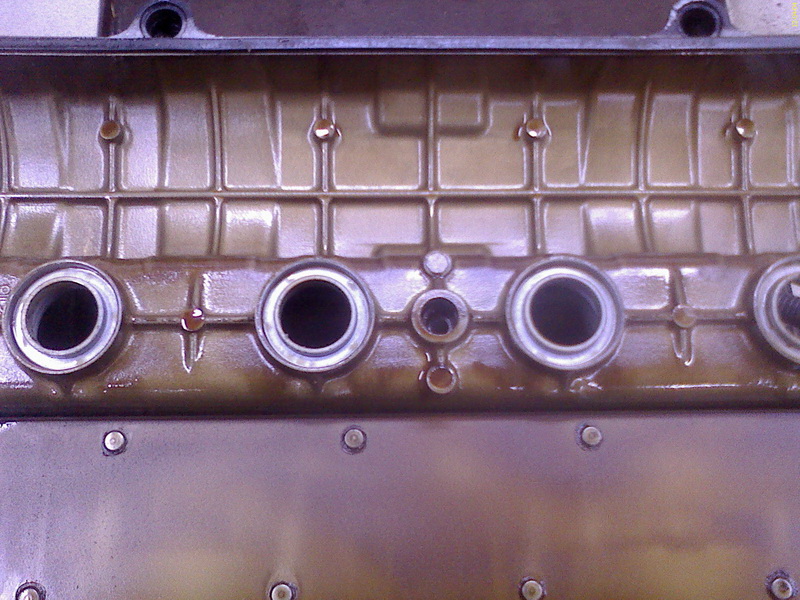

Давно в запас хотел такой мотор, так как свой эксплуатирую сильно, особенно зимой. Сначала была идея собрать обычный Д16 или зц с помойки и его убивать на треке.
Мотор отмыл и уже вскрыл, ни чего там особенного.
1994гв с автоматного сивик ферио EH1. Ввезен аж в 2009году, где он был не знаю. Пробег не известен, но думаю не меньше 150тык. Уже почти 20 лет их не выпускают, да и в пробеги контрактников 50тык я не верю.
В ообщем вскрытие показало обычный для такого пробега загар изнутри желто-коричневый. Видать не плюхнули в масло ядерную пятиминутку, и кирпич на газ, перед тем как машину распилить на запчасти. Ну и ладно. Пошел у себя посмотрел, ~60тык(мотуль х-чесс каждые 6тык), чуть желтоватый внутри уже.
В мотор вроде не лазил ни кто. На валах выработки не видно, зеркало есть в рабочих зонах. Компрессия во всех горшках есть. Буду не спеша разбирать, промерять цилиндры, седла править и тп.

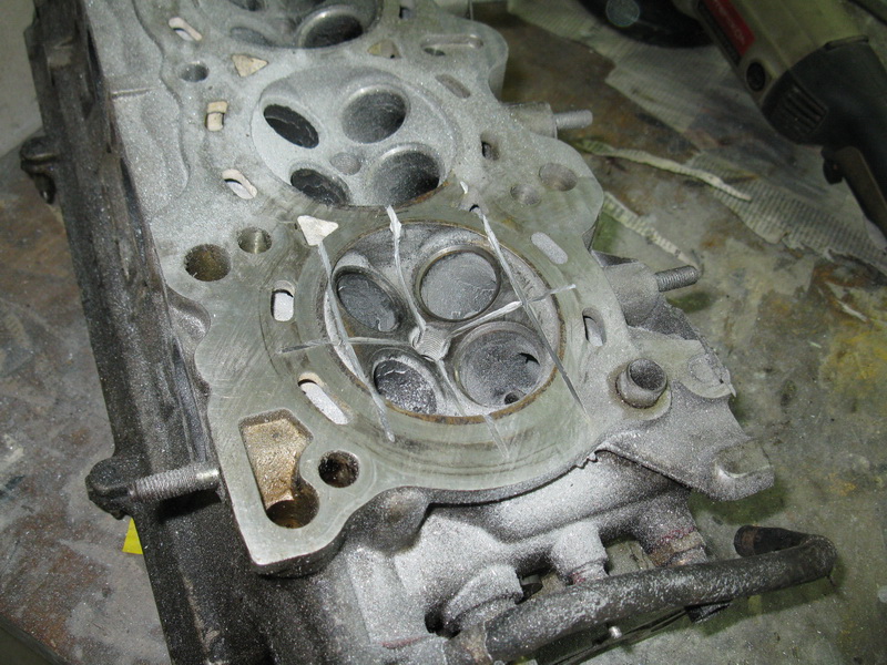

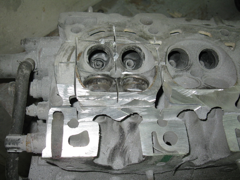

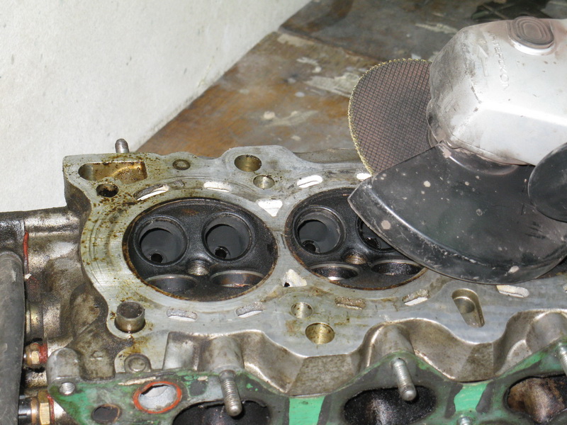

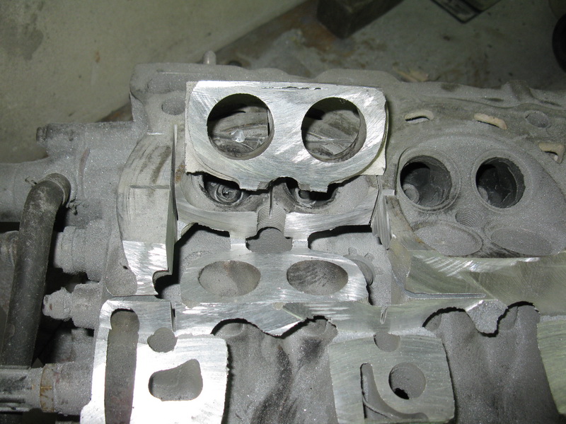

Взялся за портинг ГБЦ. Пока открыл доступ к каналам, буду расширять шарошками. Ожидается прилив сил.

петя начал маньячить :shock:
