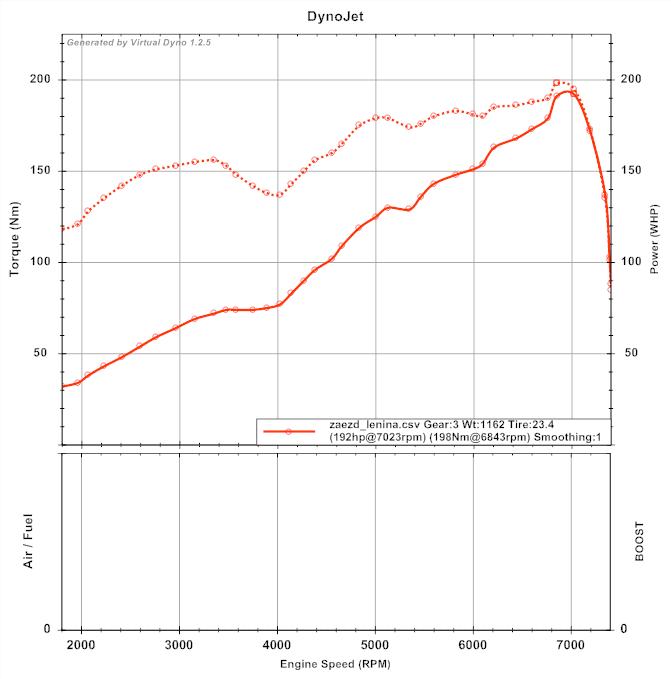

сегодня опробовал виртуалдино, один раз жахнул. всё пачиснаку кажет походу
это зажигание стоит очень позднее не по гоночному и во впуске затычка
мощность если чо он типо с колес показывает

пунктиром крутящий, сплошной мощность?
С чего прогу запускал? с телефона через жпс?

Re: Опять Сир-К, новые горизонты. » 08 окт 2013, 10:04
да, пунктиром момент, сплошной мощность.
прога достаточн известная. называется virtual dyno.
на вход подается лог хондаты разгона на 3 передаче. по 1 производной оборотов по времени считает момент, по 2 производной мощность.
да абсолютные цифры то канеш это чисто поржать, конечно там нет 190 лошадей с колес. а вот относительные должны быть достаточно точные, если сравнивать разгон по одной и той же дороге с одного и того же места. я хочу ей посмотреть приход/уход лошадей при установке штатного сировского глушителя.

Re: Опять Сир-К, новые горизонты. » 08 окт 2013, 10:05
сравнивать то при одних условиях надо, сейчас похолодеет и момента побольше будет

Re: Опять Сир-К, новые горизонты. » 08 окт 2013, 10:19
Аналог, который я юзал раньше - powerdyn - на вход требовал температуру, влажность и высоту над уровнем моря. Или давление вместо высоты, подзабыл уже.

в мощности то это никак не учтешь потому что она действительно растет в холод.
Re: Опять Сир-К, новые горизонты. » 08 окт 2013, 10:46
она темпер, давление и влажность поди требовала для расчета сил сопротивления воздуха.hck писал(а):Аналог, который я юзал раньше - powerdyn - на вход требовал температуру, влажность и высоту над уровнем моря. Или давление вместо высоты, подзабыл уже.

этот график чисто для пробы сделал чтоб разобраться какие кнопки тыкать, там и зажигание в сейф-моде стоит на самое позднее и фильтр стремный уже да и разгон до 7 тыщ смерен, а ваще отсечка по оборотам 7800.
Re: Опять Сир-К, новые горизонты. » 08 окт 2013, 10:48
петя ессно. я ваще когда переваривать буду хочу поехать на твз на развязку, 5-10 логов снять разгона с одного места в одну сторону, потом быстренько метнутся переварить глушитель и обратно, чтобы внешние условия сильно не поменялись.Hondovod писал(а):сравнивать то при одних условиях надо, сейчас похолодеет и момента побольше будет

Re: Опять Сир-К, новые горизонты. » 08 окт 2013, 15:40
Мне кажется можно учесть, в виде некоторой поправки к каким то НУ. Пересчитать на сколько % кислорода стало меньше в единице объема по этим параметрам можно же.str писал(а):она темпер, давление и влажность поди требовала для расчета сил сопротивления воздуха.hck писал(а):Аналог, который я юзал раньше - powerdyn - на вход требовал температуру, влажность и высоту над уровнем моря. Или давление вместо высоты, подзабыл уже.

Re: Опять Сир-К, новые горизонты. » 08 окт 2013, 18:30
аналитически думаю никак не учесть. численными методами можно конечно, но статистики много очень надо. думаю у создателей программы её не было.hck писал(а):Мне кажется можно учесть, в виде некоторой поправки к каким то НУ. Пересчитать на сколько % кислорода стало меньше в единице объема по этим параметрам можно же.str писал(а):она темпер, давление и влажность поди требовала для расчета сил сопротивления воздуха.hck писал(а):Аналог, который я юзал раньше - powerdyn - на вход требовал температуру, влажность и высоту над уровнем моря. Или давление вместо высоты, подзабыл уже.

а где ездил?
тоже хочу померить, а дорогу ровную не знаю где взять для лога.

Re: Опять Сир-К, новые горизонты. » 08 окт 2013, 21:23
да я просто возле дома по ленина газнул для пробы. дорог то ровных полно. думаю по дороге к новому мосту от развязки вполне подойдет.
можно в одну и другую сторону газнуть пару раз, если графики одинаковые будут значит уклона нет большого.
