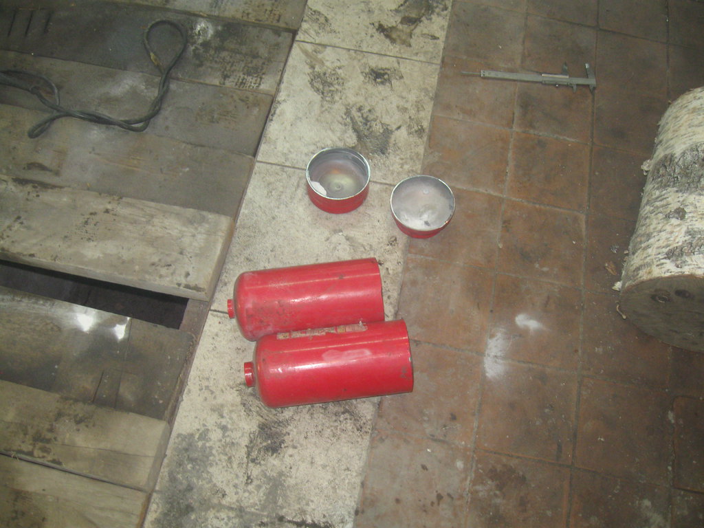

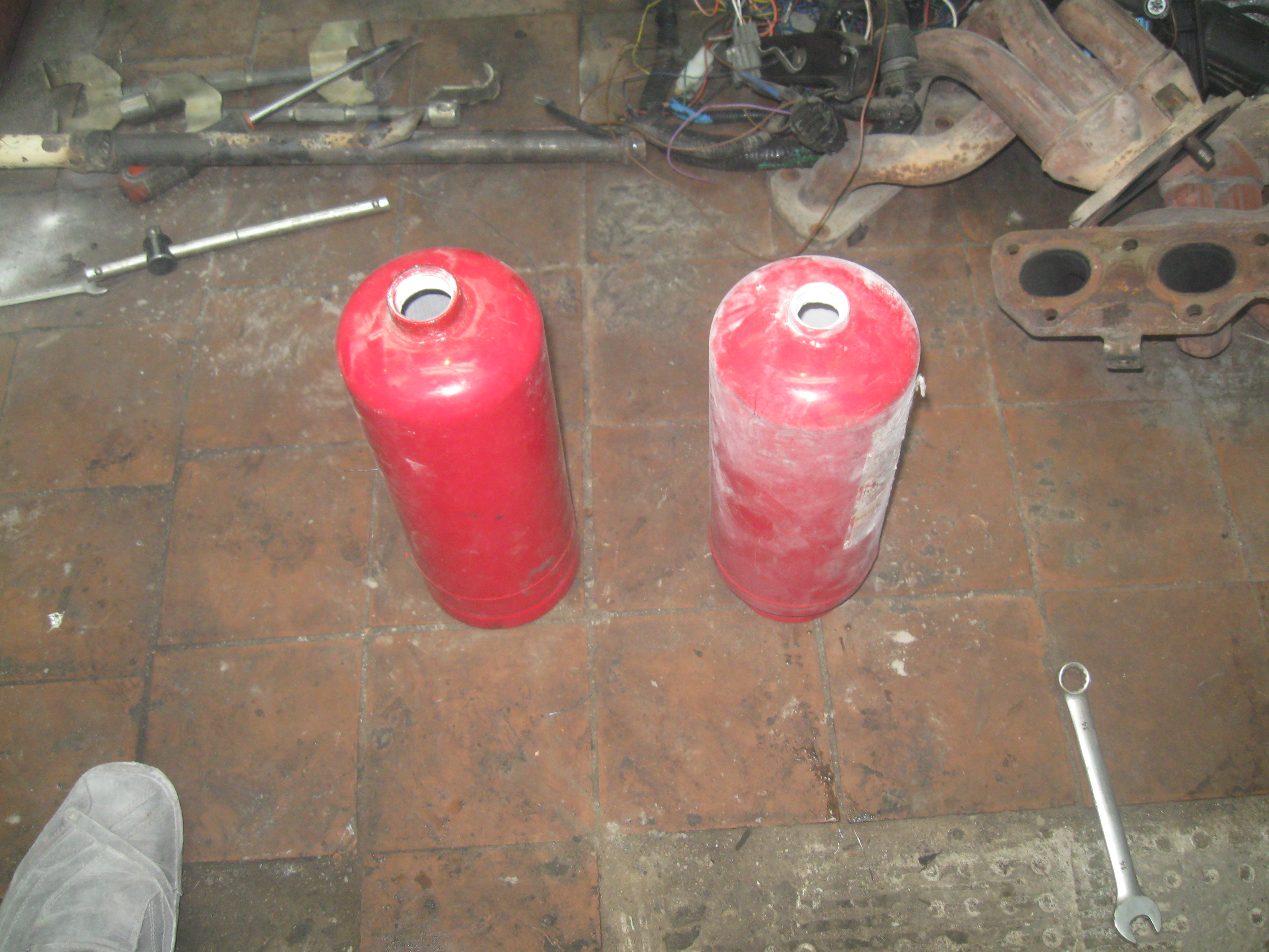

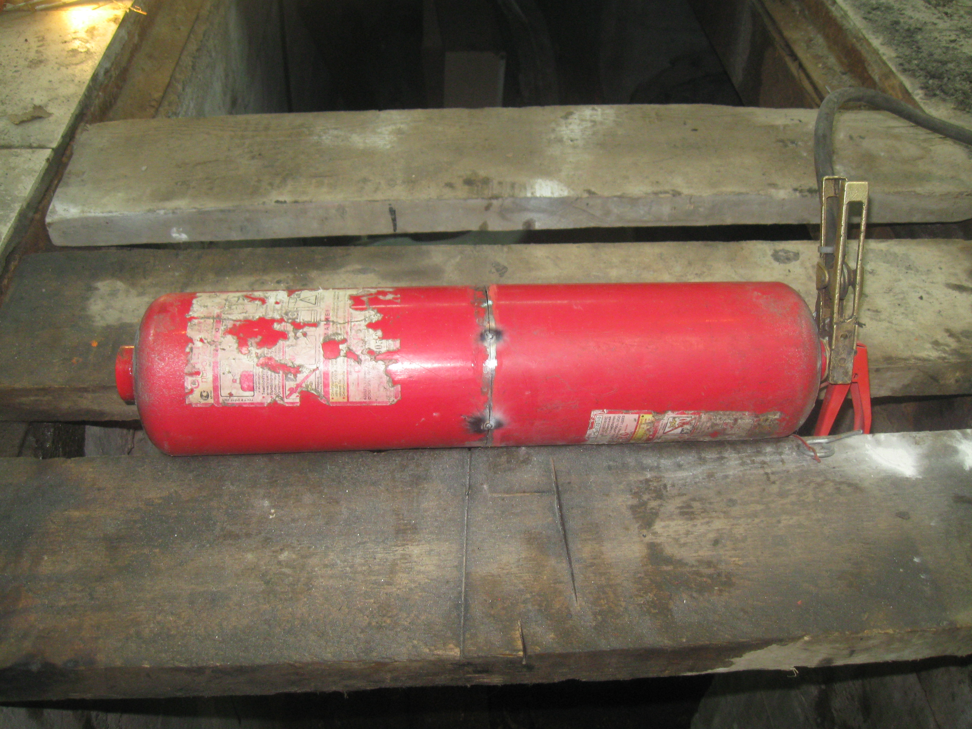

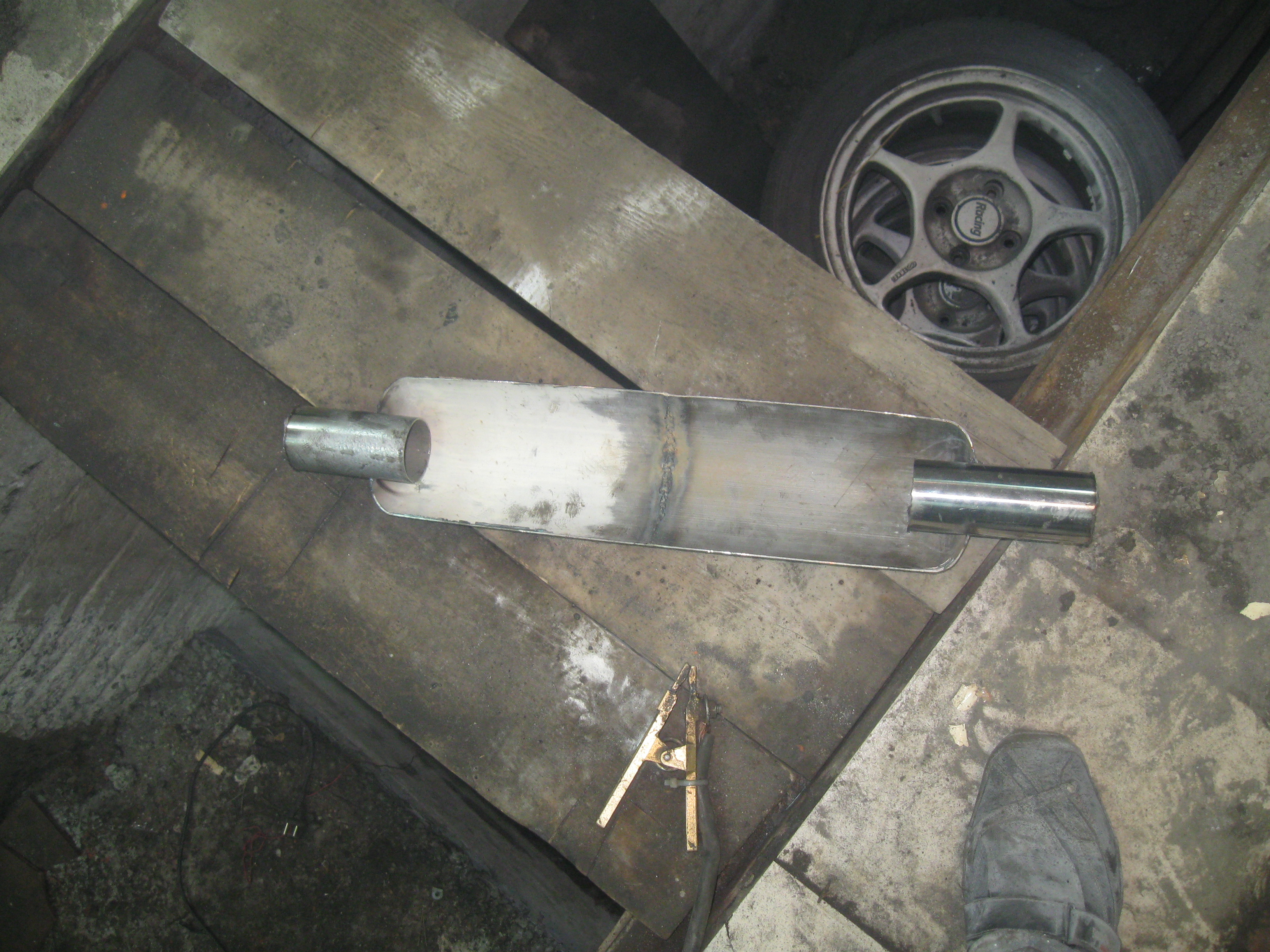

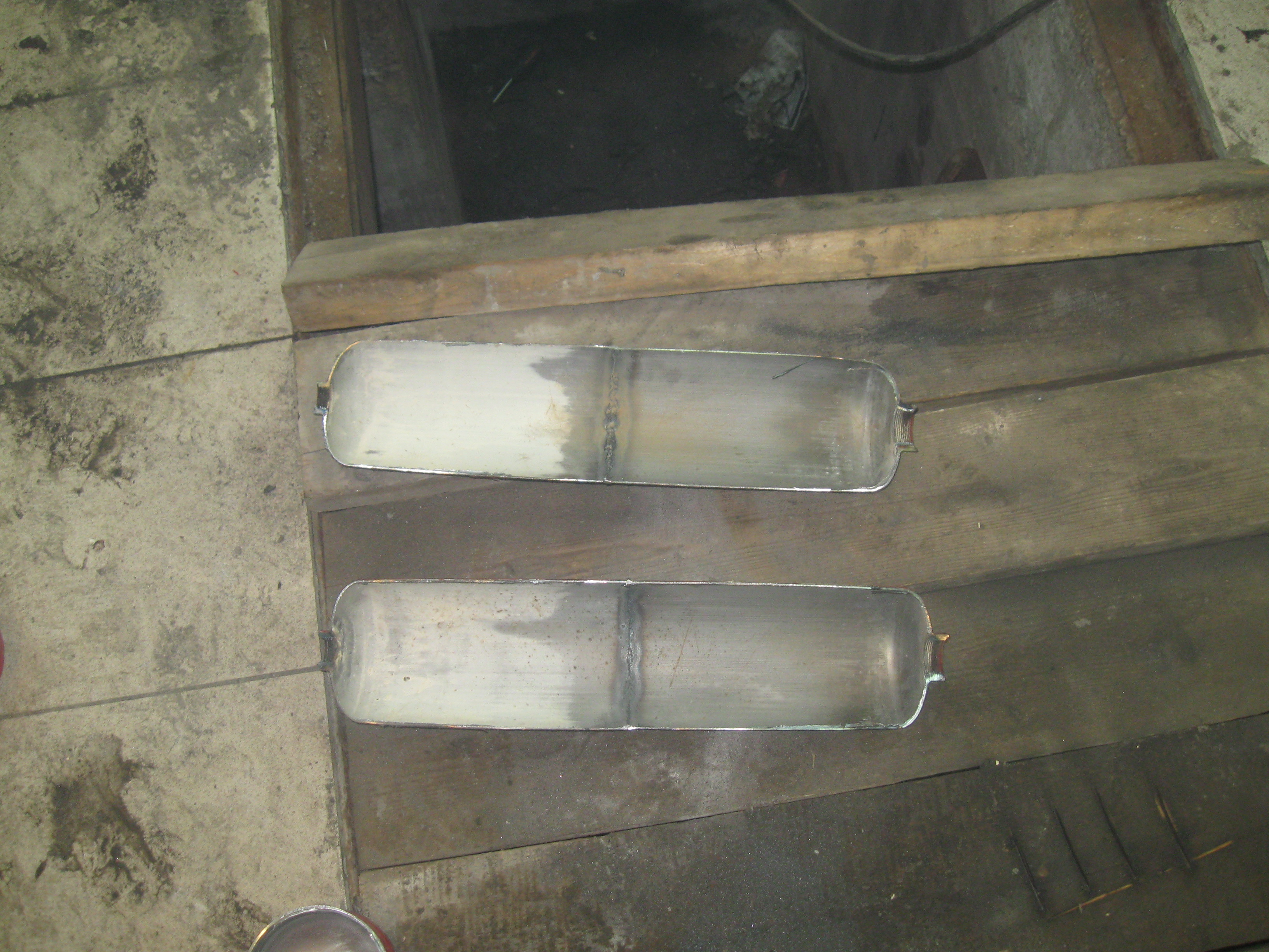

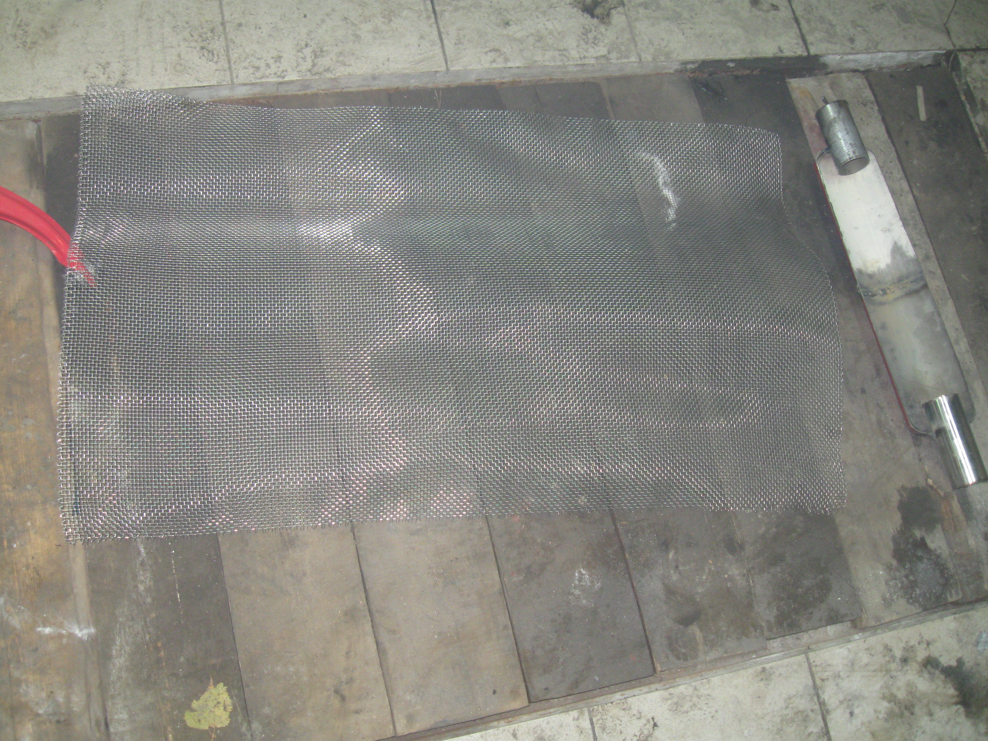

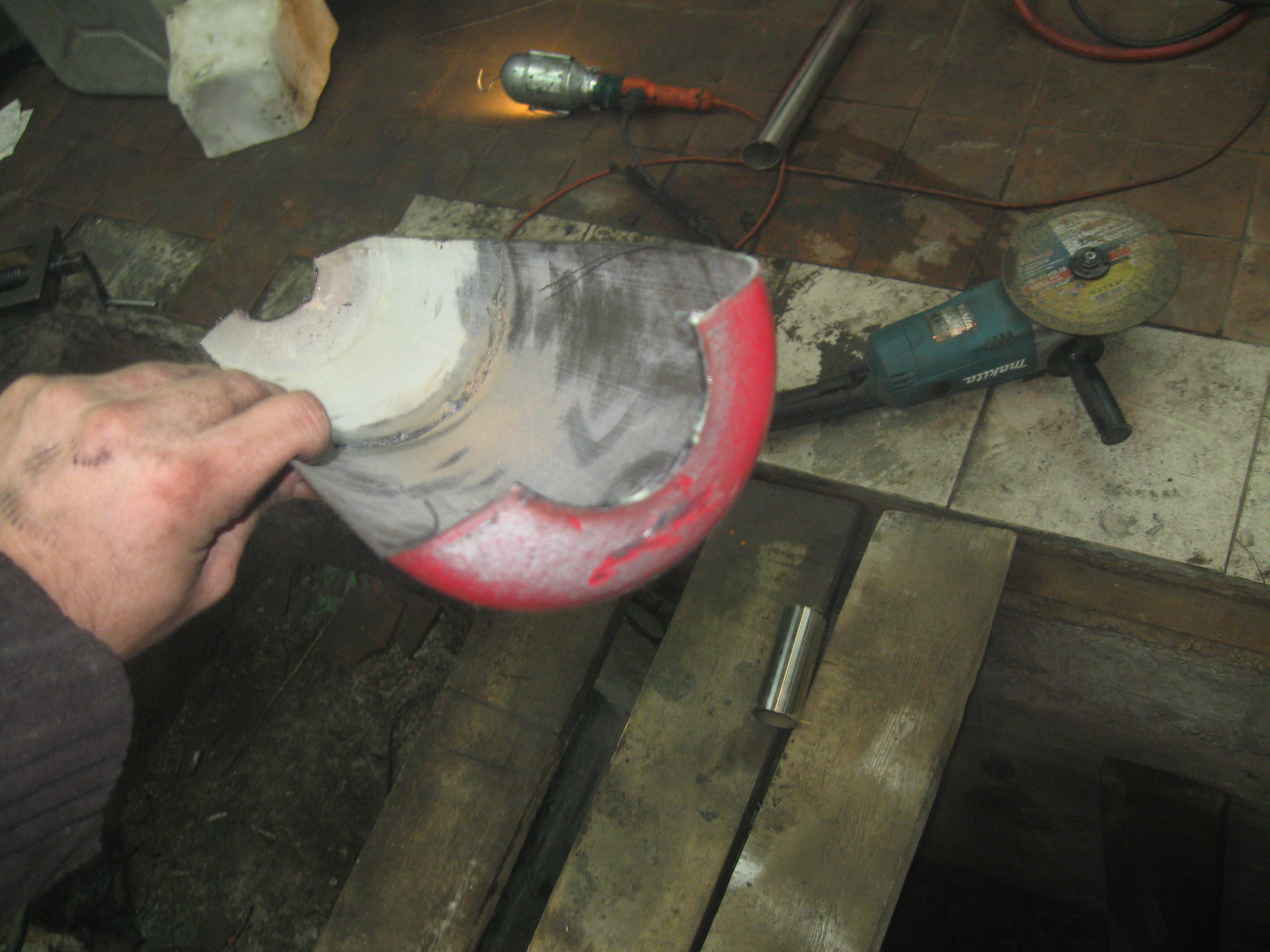

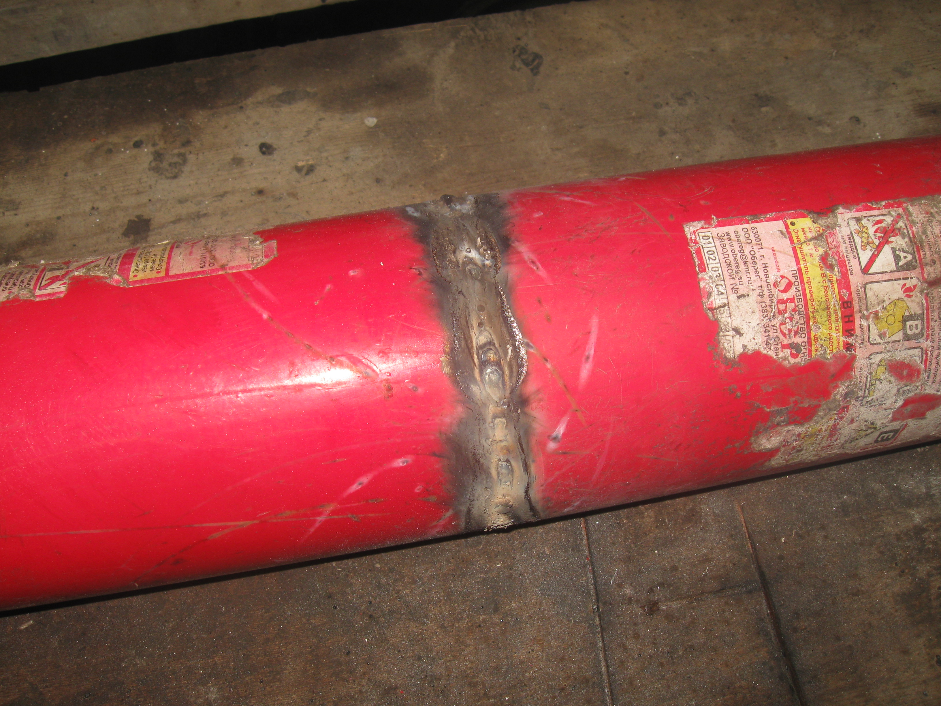

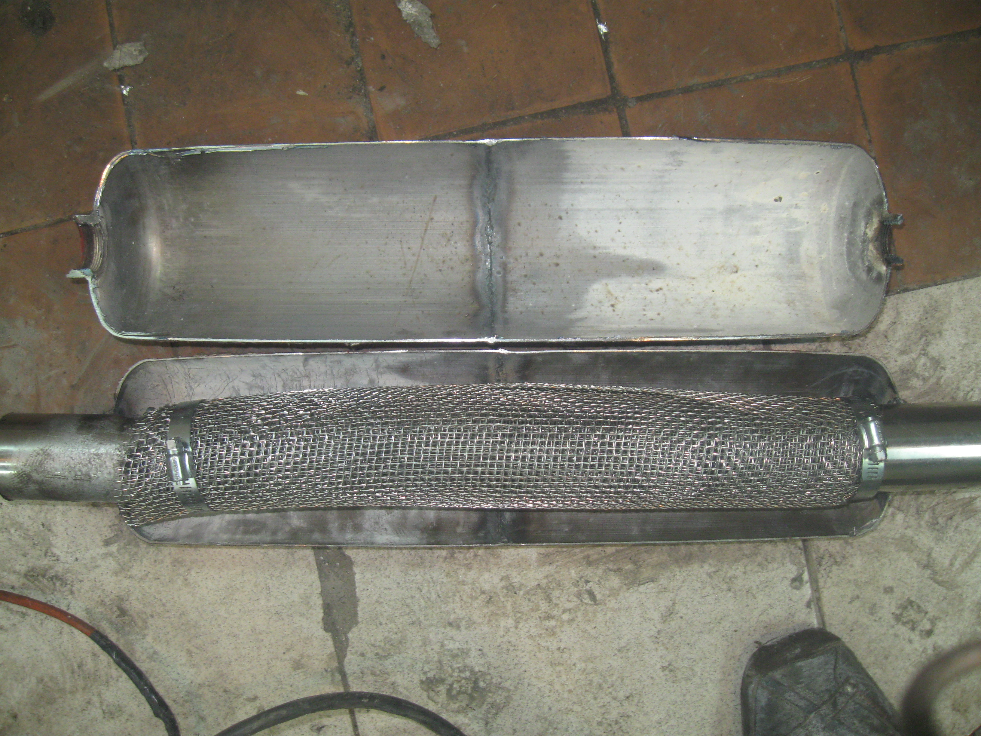

изготавливаем резонатор!

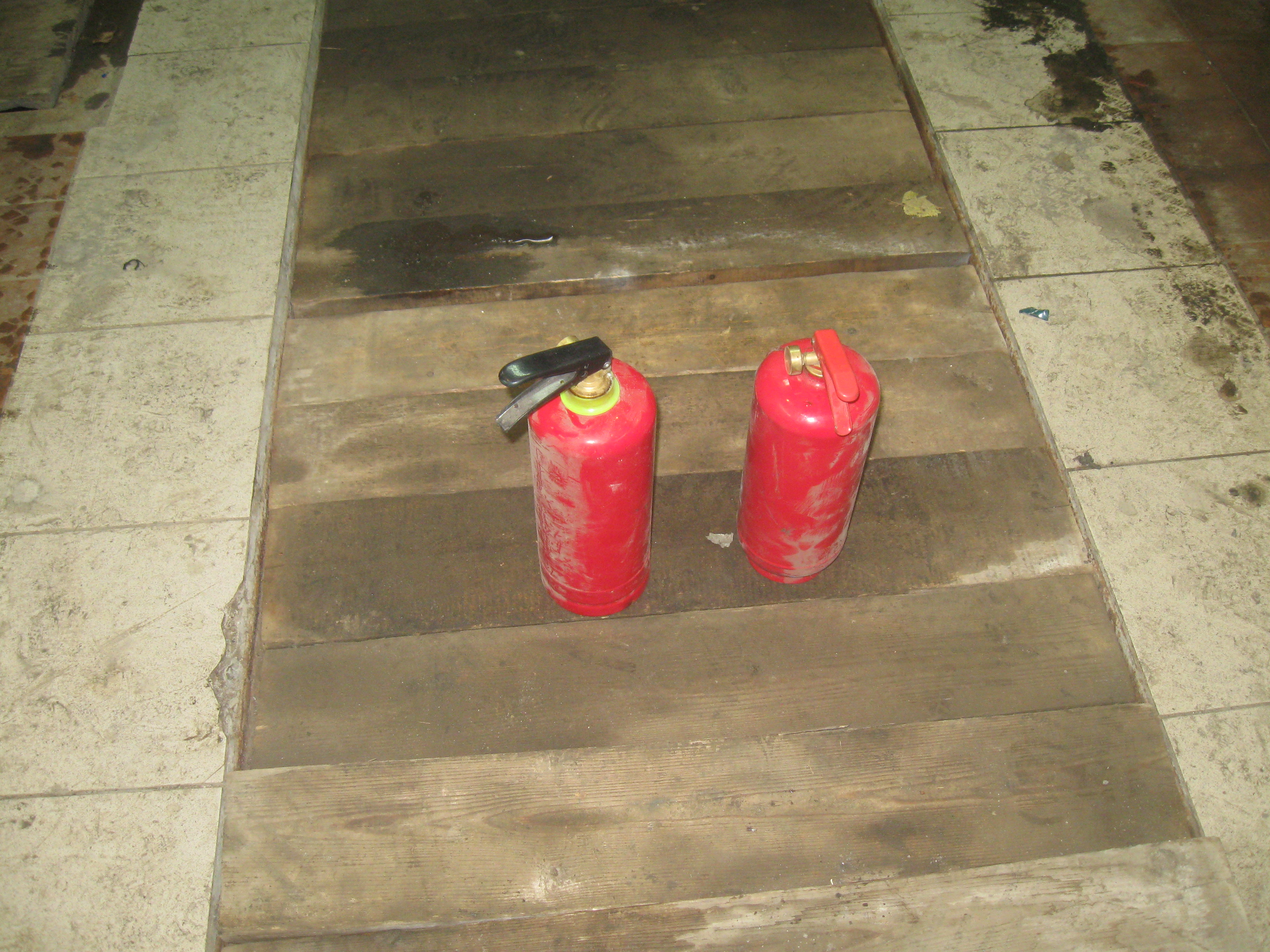

для этих целей берем огнетушитель порошковый обычный автомобильный 2шт. у меня два штуки валялось с тех времен когда их нужно было предьявлять на техосмотре. откручиваем вентили, высыпаем из них порошок. кстати в одном было намного меньше порошка чем в другом.

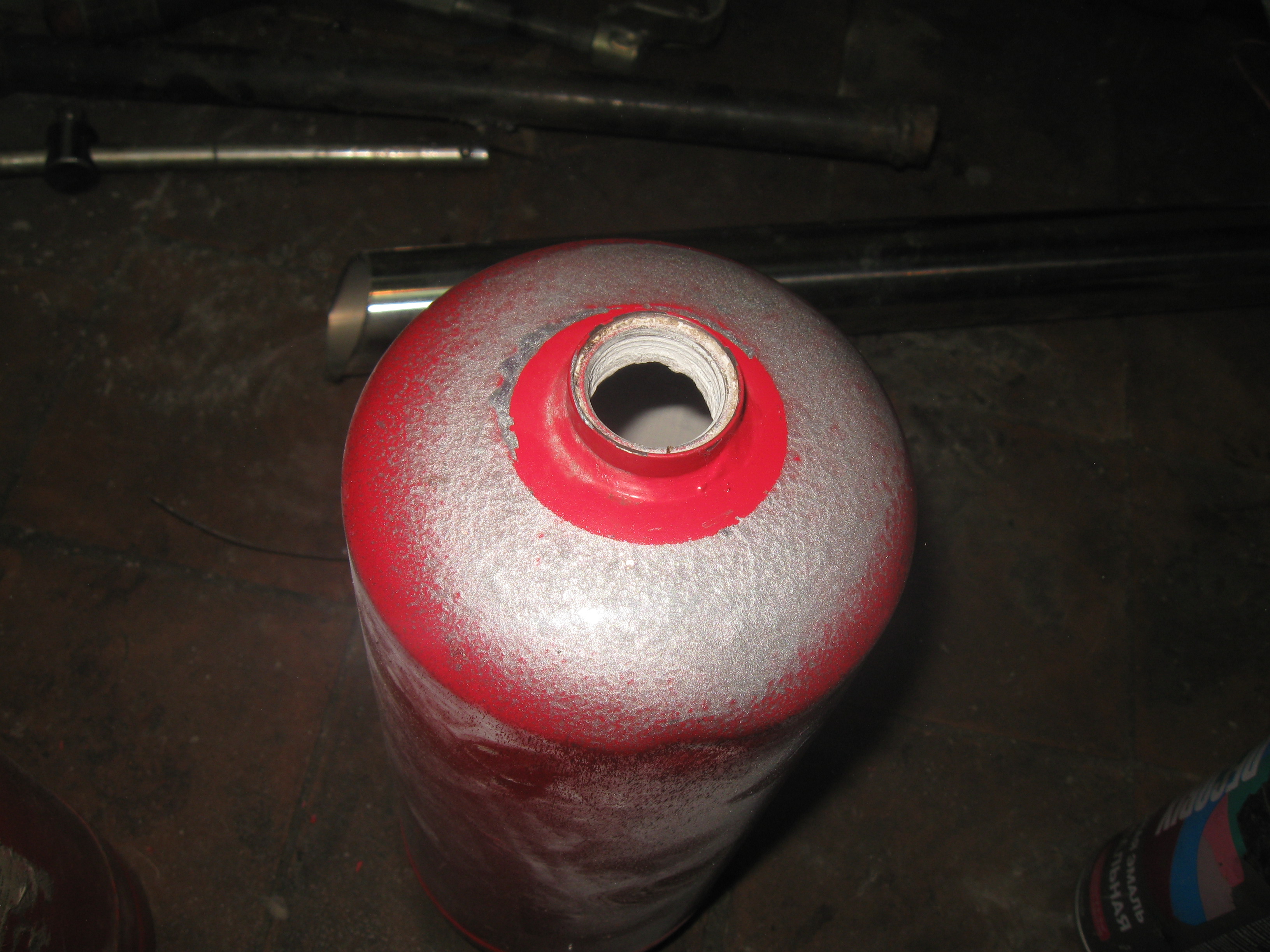

дальше приставляем трубу входную и брыскаем балончиком краску, чтобы отметить то место докуда потом надо будет точить.
потом отрезаем у огнетушителей донышки приставляем друг к другу, прихватываем сваркой. проверяем что всё ровно и обвариваем шов со всех сторон дальше пилим получившийся баллон повдоль. с торца стачиваем на наждаке полукруг под входную трубу, которое отметили раньше. отрезаем два коротыша из трубы из нержаваейки и ввариваем их в баллон. дальше берем сетку из нержавейки, я взял самую толстую которая была в наличии, 3.5х0.7. сворачиваем её трубой и вставляем её в баллон и фиксируем на входных трубах хомутами. теперь надо гдето достать стекловаты, набить ей резонатор и сварить две половинки.

со стекловатой осторожнее, глаза не чеши, а то потом иголкой выковыривать.
стекломаты вроже остатки были, посмотрю на днях.
интересно через сколько лет сгниет
внизу бы дырочку еще сделать, чтоб конденсат стекал

Только китайские хомуты не ставь, они сгниют первыми и сетка свалится.

Из дырочки поди сифонить будет с противным свистящим звуком, как это обычно бывает. Хотя вот на демоне у меня была дырочка в резонаторе штатная, я первый раз когда лужу на снегу увидел желтую ваще испугался что бак дырявый
И вот там никаких звуков не было.

у моей тоже с завода в резонаторе дырочка сделана
лучше конечно нержавейки несколько направляющих приварить между трубами, чтоб на них держалась сетка
и проволокой нержавейкой обмотать сетку, чтоб не раскрутилась.
