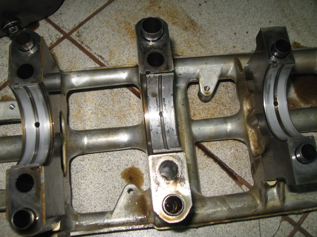

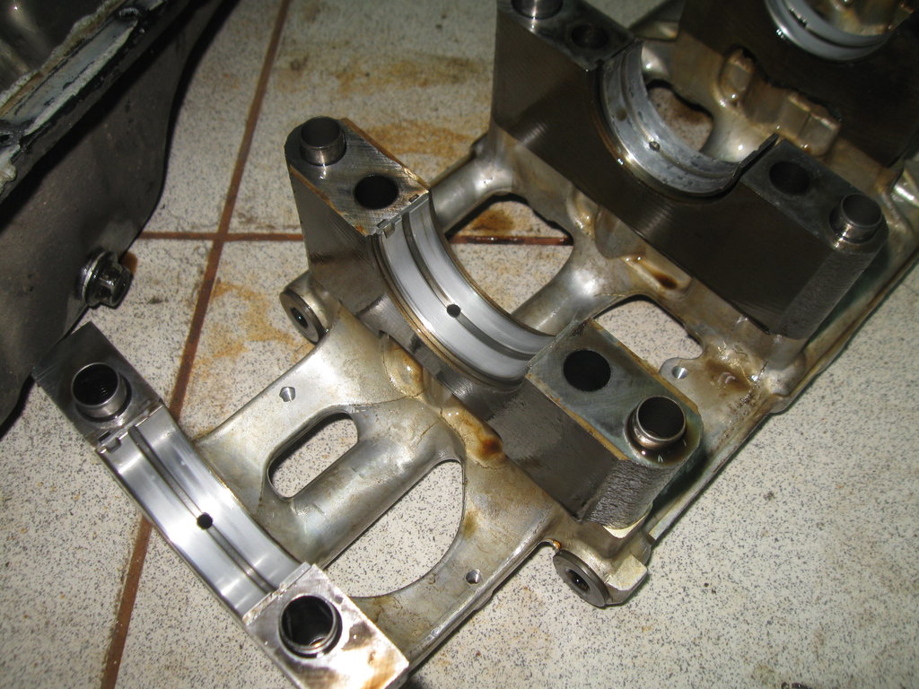

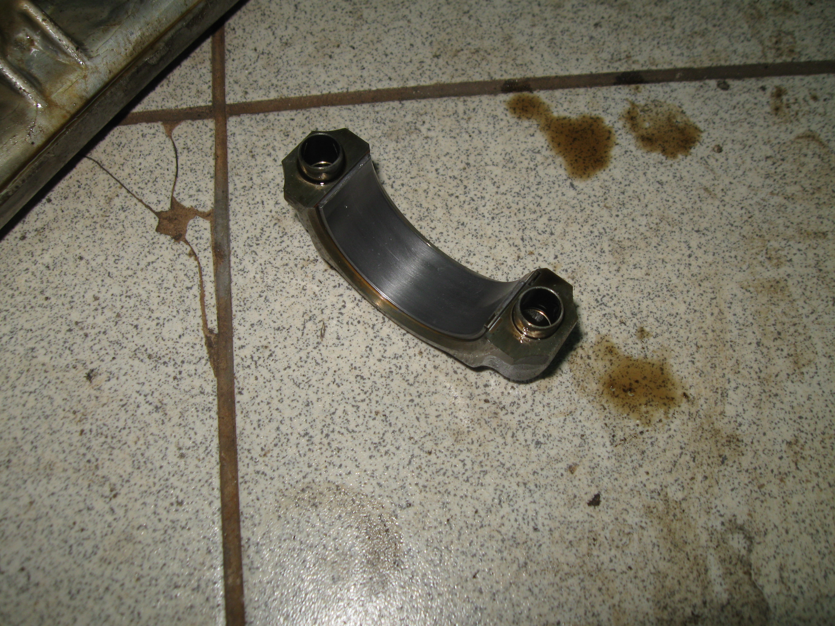

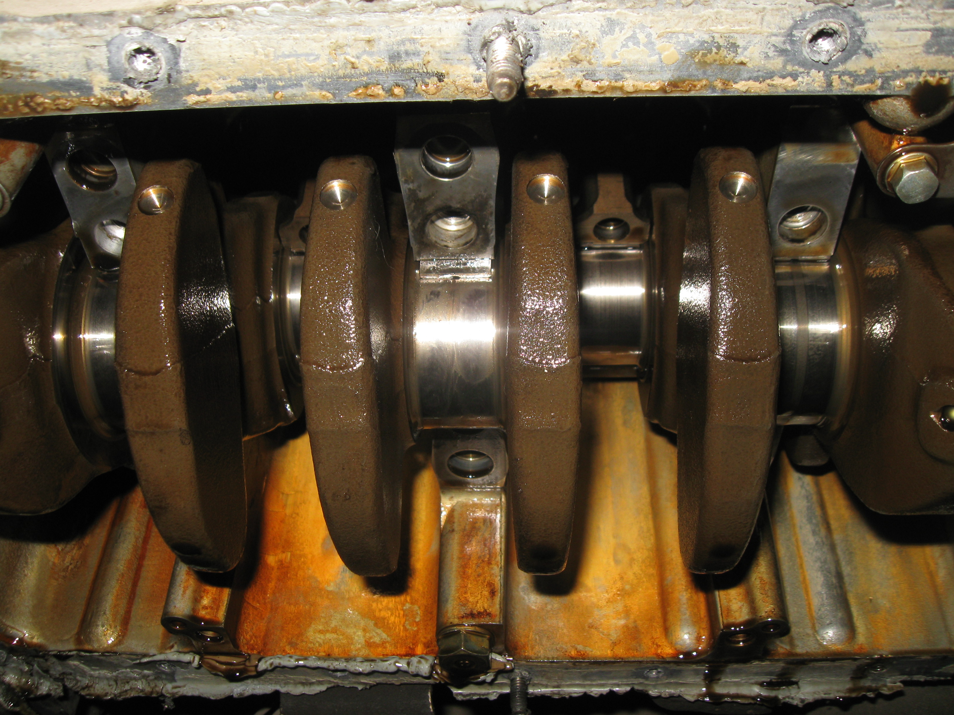

Re: Опять Сир-К, новые горизонты. » 03 апр 2014, 23:12
походу на пока пронесло. скинул постель. тока пожувало немного коренной вкладыш на 3 шейке, но до подложки дело не дошло, тока баббитовый слой покоцало. остальные в норме, колено с виду тоже без повреждений.
коренной вкладыш на 3 шейке остальные в норме шатунные тоже норм 3 коренная шейка норм. ну и чтобы избежать подобных инцидентов куплен девайсец занедорого. чо показывает ещё не знаю по заверениям представителя точно. на выходных буду калибровать и выяснять куда и наскока врет.
