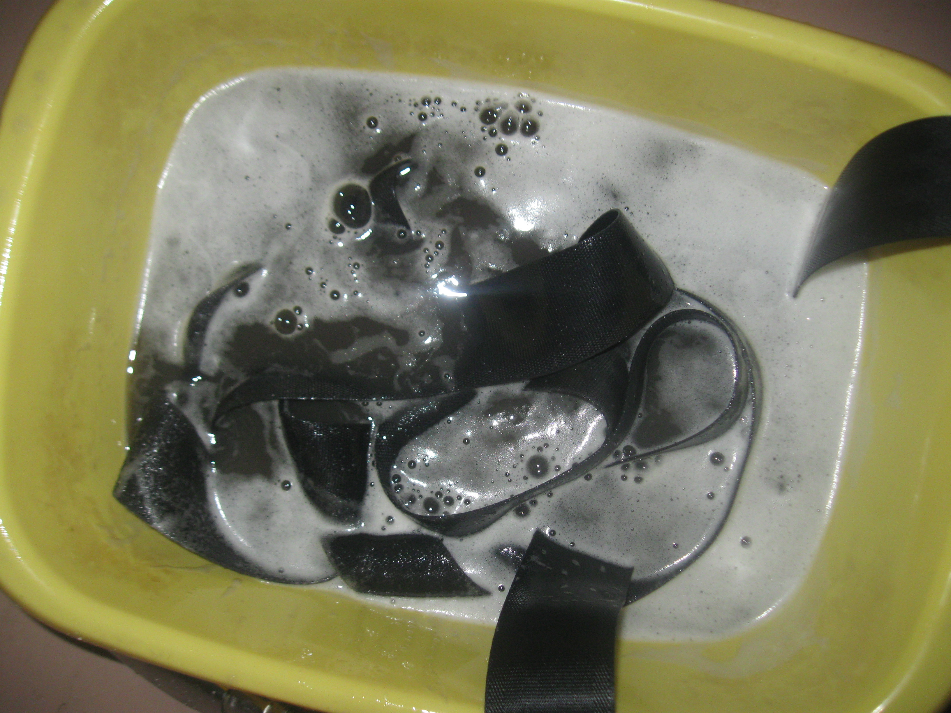

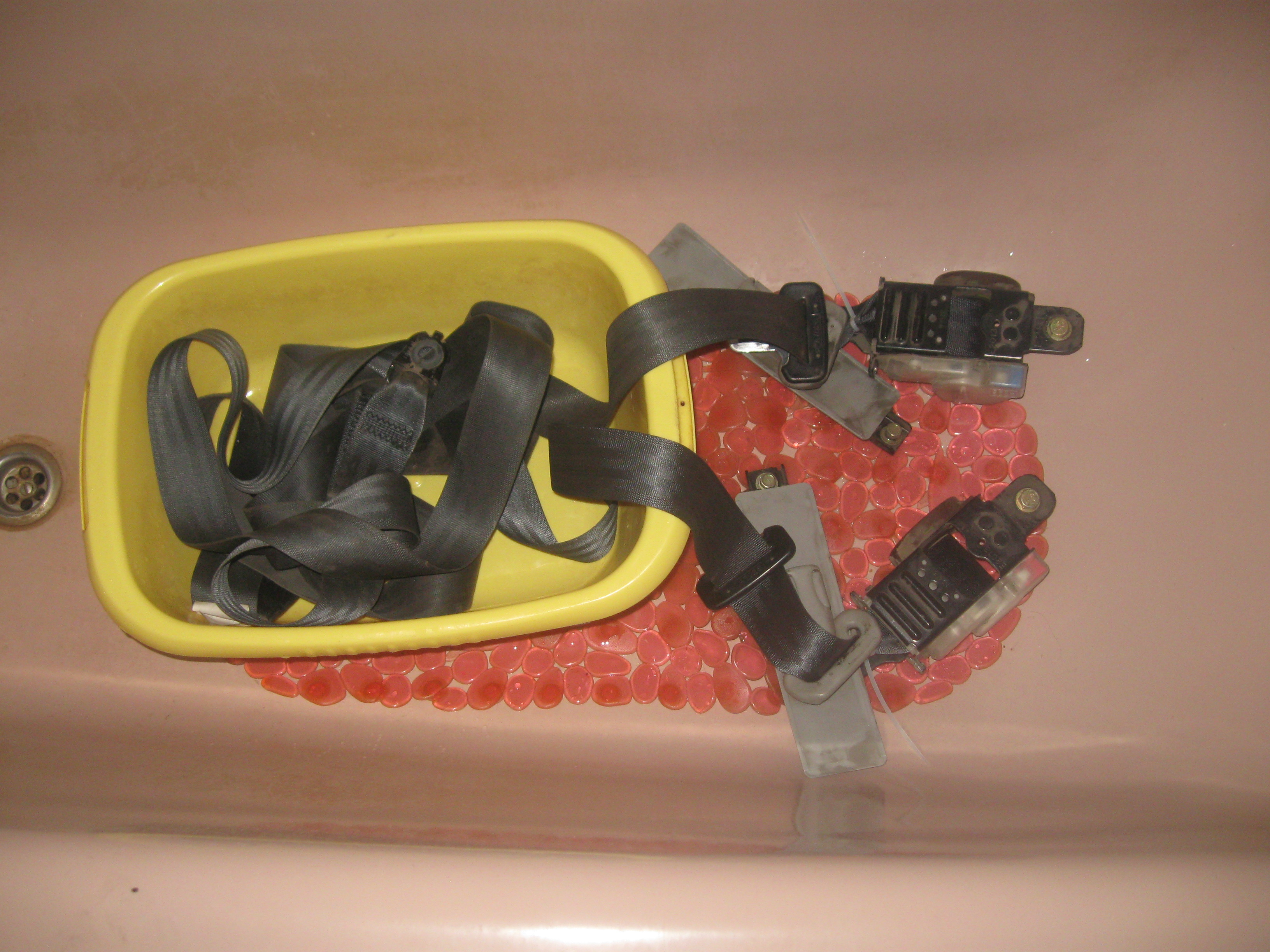

сегодня на этом цивике кое зачем разобрал салон сзади. ну и не выдержал, психанул. снял ремни, принес домой постирал. а то они сматываются ваще печально.
ремни стирал по технологии сереги анисмыча в тазике. тока юзал стиральный порошок и таблетку для посудомоечной машины. они там вроде ваще термоядерные и жиры растворяют очень бодро.
большая стирка начинается! через полчаса ждите апдейтов, завтра будет очень интересное обновление бортовика для тех у кого старая хонда и маленький ребенок

барбариски в ванне смотрятся аппетитно

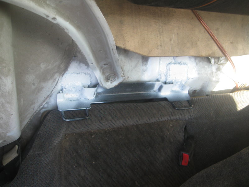

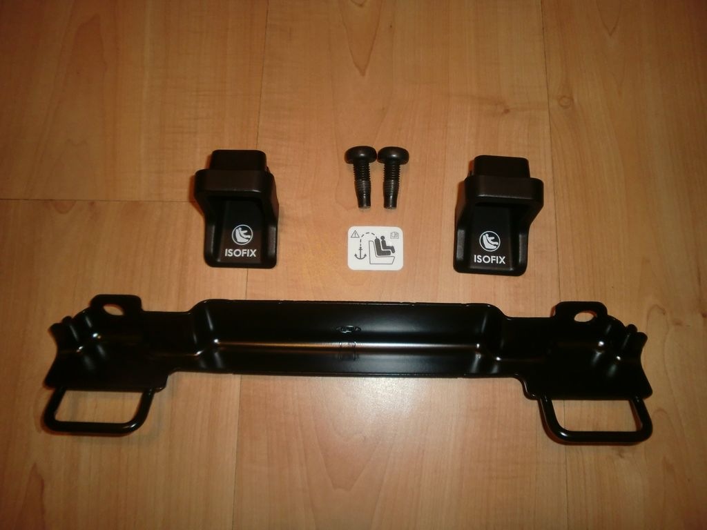

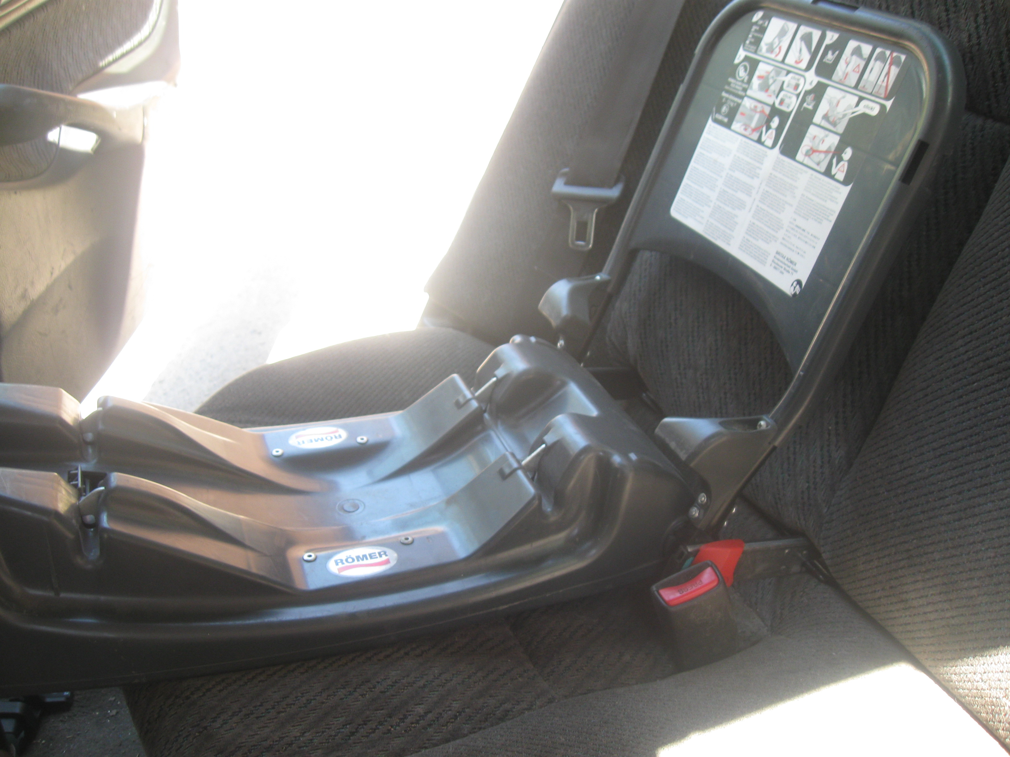

кароче недавно мне фартануло, купил я немного бу, совершенно незадорого автолюльку Romer для младшего сына да ещё впридачу к ней досталась база Isofix, той же фирмы.
помню как в прошлый раз я мучался пристегивая и отстегивая люльку и поэтому щас решил сделать в цивике крепление, тем более база есть.
немного погуглил. нашел что на фокус изофикс съемный и устновочный комплект можно купить отдельно. купил его в екзисте за 1300 рублей.
выглядит он вот так. дальше разобрал жопу, вварил в кузов усилительные пластины из 4мм стали и приварил к ним фордовский кронштейн изофик и сверху побрызгал краской из баллончика. на фотке выглядит страшновато почему то, но реально конечно намного приличней, хотя можно было и покрасивше приварить. и вот так выглядит всё в сборе с установленной базой изофикс. петли при отстегнутой базе из под сидений не торчат и в жёппу не впиваются, их ваобще не видно.
сегодня уже опробовал. получилось офигенно удобно. очень рад такому тюнингу.

Красава. Дети должны быть в танке. Надо в живую глянуть, тож хочу побезопасней для мелкого соорудить.
