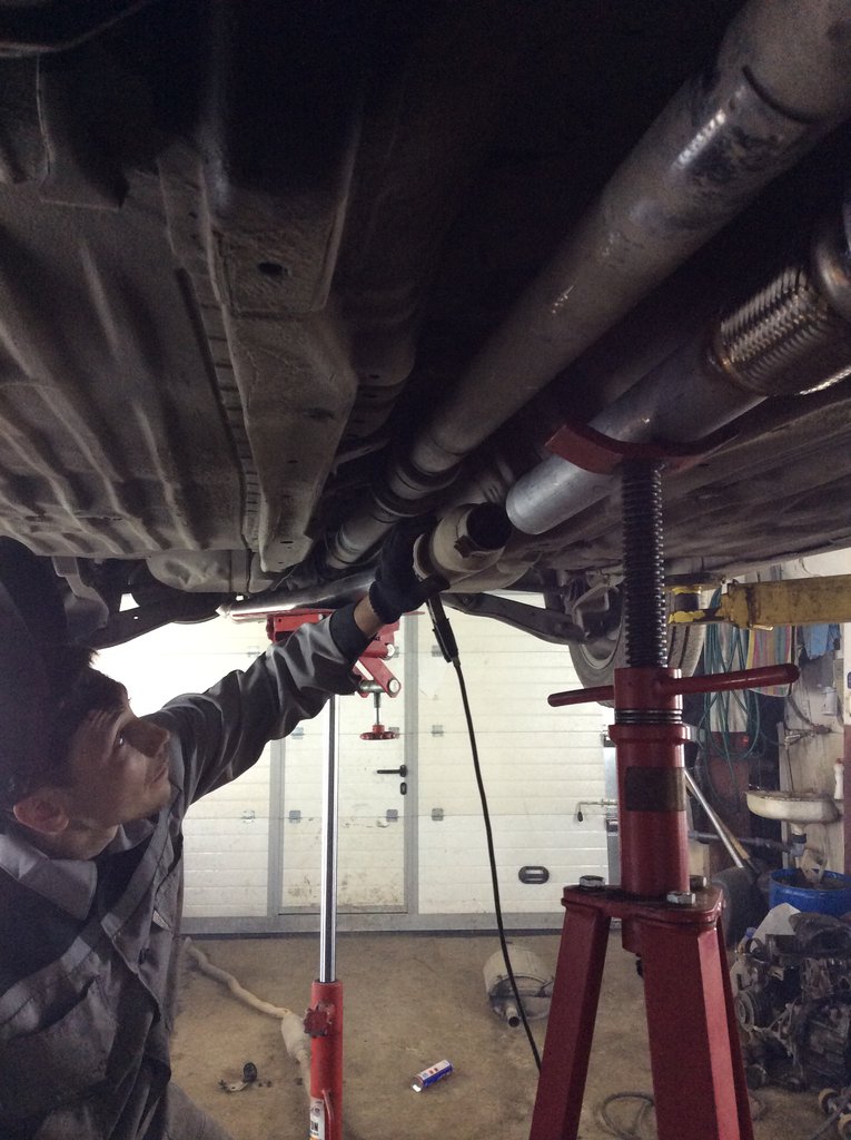

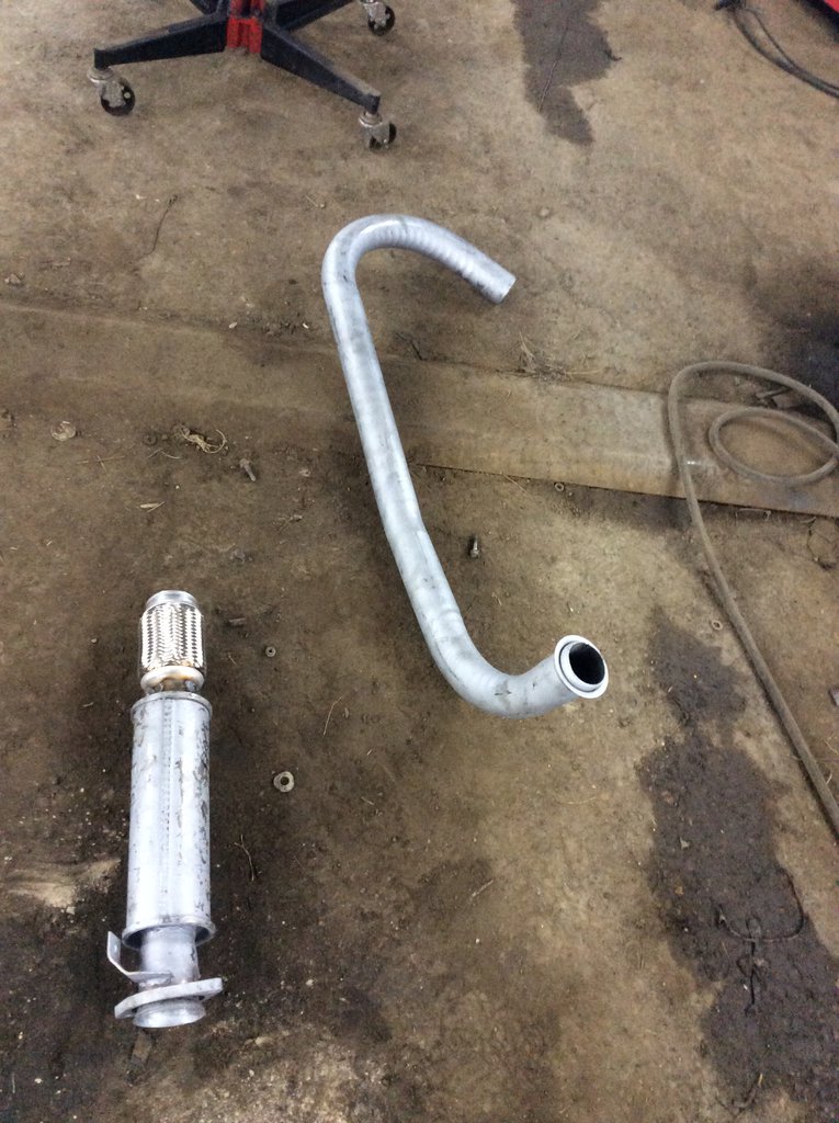

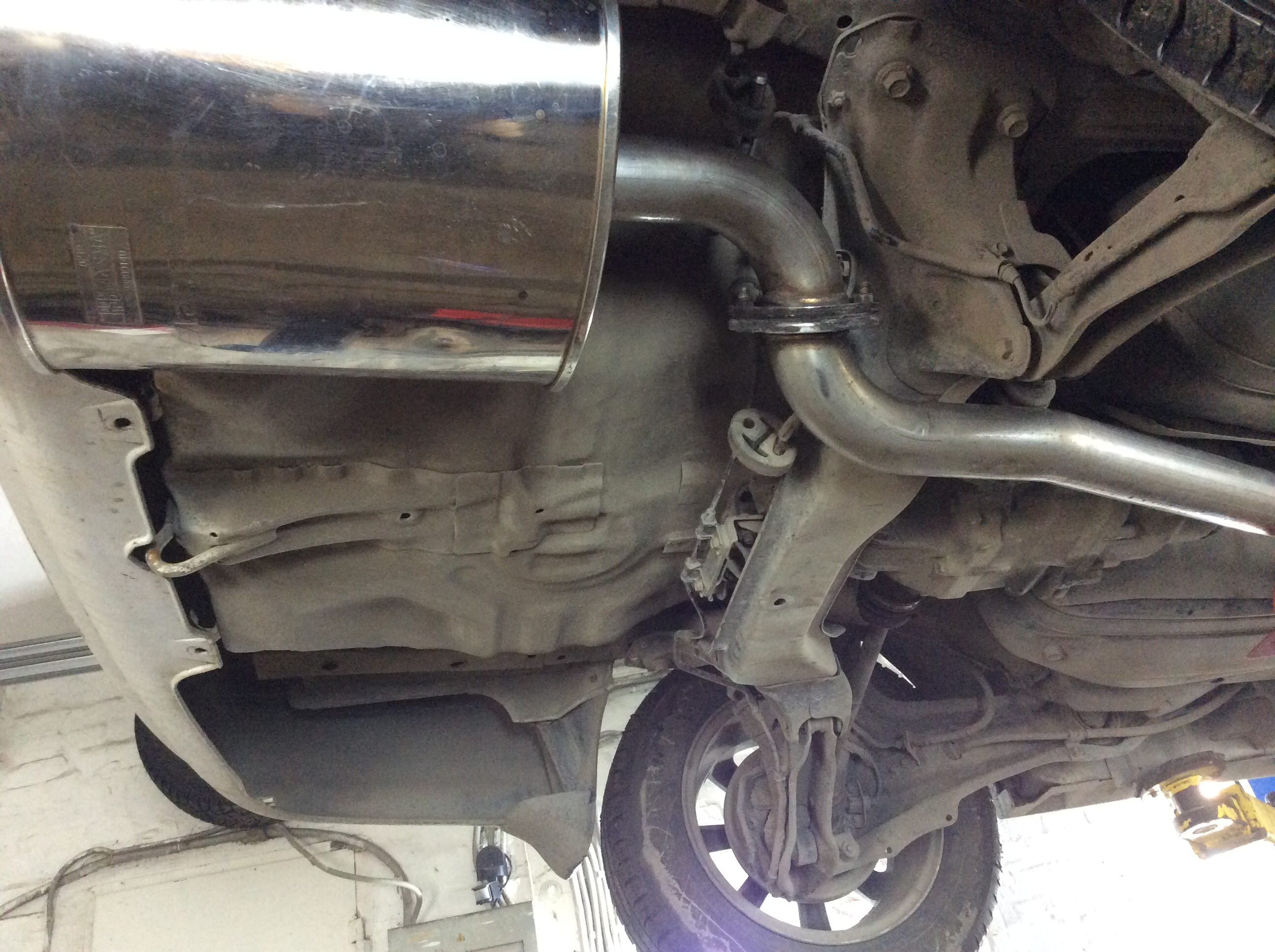

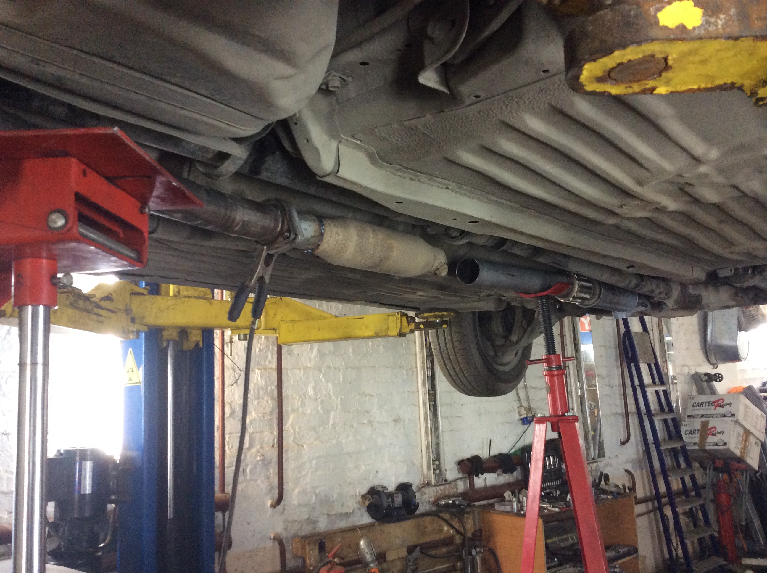

В общем спасибо сервису Шевели поршнями и лично Паше за работу после окончания рабочего дня!
Сварщик-болгарщик из меня, как известно, никакой. Поэтому я сегодня исполнял обязанности типа принеси, подай, унеси, поработай напильником, подержи, намаж герметик и крути :)
Материал: банка танабе + родной кусок трубы (все 63мм) куплены на редсах, резенатор от какой-то волги (63мм) куплен на мичурина в тракторно, приемная труба (63мм) от какой-то большой машины тамже, гофра на 65мм тамже. Надо отметить, что я очень удачно купил глашитель и кусок трубы. Продаван сказал, что от орхии. От обычного сивика мне труба не подходит. Чисто картинкам в каталоге увидел, что от орхии очень похож выхлоп на мой. Купил и не прогадал! Как видно на фото изгибы труб и ориентация фланцев подошли как родные. За все про все примерно 11т.р.

Нифига не пойму, пламягаситель ДО гофры у тебя?

А, не, понял все.

Damned_Jesus писал(а):Нифига не пойму, пламягаситель ДО гофры у тебя?
после штанов идет резонатор, потом труба, а потом пустая хрень в форме бочки. Эту хрень я когда-то поставил вместо каталика, теперь не хватало куска трубы и она сгодилась :)

резонатор от волги агонь. сколь стоит? тоже себе поставлю. резонатор надо было дальше ставить от мотора, там температура выхлопа выше, наполнитель сгорит быстрее.

24 апр 2014, 23:08
Резонатор стоит ~1500руб. Там внутри металлический перфорированный стакан, а за ним еще что-то. - знает сколько прогорать будет. После того как все собрали мы тоже подумали о том что его надо было на место штатного (в жопу) приварить, но было уже поздно :) Потом как-нить может упрошу Пашку переделать :mrgreen:
У этого резонатора есть существенный плюс - его размер. По размеру (длина и внешний диаметр самой банки) почти как родные.
В магазине сказали :" от 105го мотора". Но я не разбираюсь в ГАЗовских движках и могу что-то напутать. И еще это был последний в наличии, висел на витрине.
