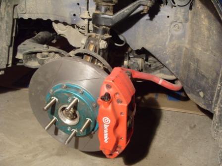

Вот решил немного надпомнить о своем проекте "злой овощ" За зимнюю спячку удалось коечего сделать, а именно и самое главное свапнуты тормаза брембо от итр с тормазными дисками проджект мю, установлен масленный кулер и датчики температуры и давления масла, приобретены колеса волк рэйсинг ЦЕ28 с весом 5,5 кг, ожидаю заднюю карбоновую дверь и резину федерал 595! Все это делалось для подготовки машины к Красному Кольцу.

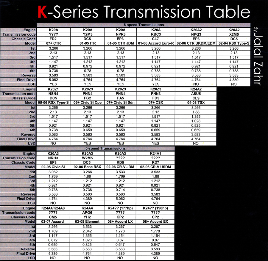

Договирился в Новосибе промерить аккорда cl7 полноприводного, ходовка от него думаю должна подойти, ось немного у него подлиньше, но с этим я думаю что нибудь можно будет придумать, коробку возьму от ЦРВ а задний редуктор наверное СТИ или Эвик, в апреле надеюсь попасть в Новосиб и все выясню поподробнее. еще волнует вопрос с передним подрамником. крепление коробки и проем под кардан.

туннель по любому придется в кузове болгаркой пилить, а вот главное чтоб привода с редуктором и карданом сошлись.
опять же передачу крутящего момента на задние колеса пощитать надо. коробка от хонды, редукотр от нехонды может не сойтись и получится говно какое нить. еще у црв коробка думаю более тяговая чем скажем на том же цивике 4ВД, в скорости проиграешь в моменте выиграешь

Пилить тонель не придется, нуможет если чуть чуть, так как у DC-5 он уже есть до бензобака, ну а так как бензобак всеравно будет убран то и тонель уже готов. А вот сращивать по длине кардана коробку с редуктором да будет геморно.
если верить этой таблице то у црв японской, да и америкосовской ряды практически идентичны моим, так что здесь я думаю потерь в скорости я не почуствую, а вот насчет крутящего момента согласен надо считать, но всеже я думаю что если уж все встанет на свои места, то уж с редуктором то чтонибудь придумаю.

у нехондогонок там в задем диффе есть блокировка? для прявоения внедорожных качеств надо б еще межосевую блоку :) коль расположен он в раздатке, то я думаю на недоприводе хонды его нету, хотя могу и ошибаться, я как то на моей шушлайке буксовал так у меня крутилось левое переднее колесо и правое заднее, что в общем то не показатель межосевой блоки. А то что межколесной нету это 100% но это полбеды. Это я к чему: для гонок наверное надо чтоб все колеса и мосты блокировались как то и момент распределялся 50\50 между передом и задом, это если исключить умные сисемы, которые момент распределют по разному межжу передом и задом. но если замутить так, то тогда тебе не на трек, а на ралли =)
