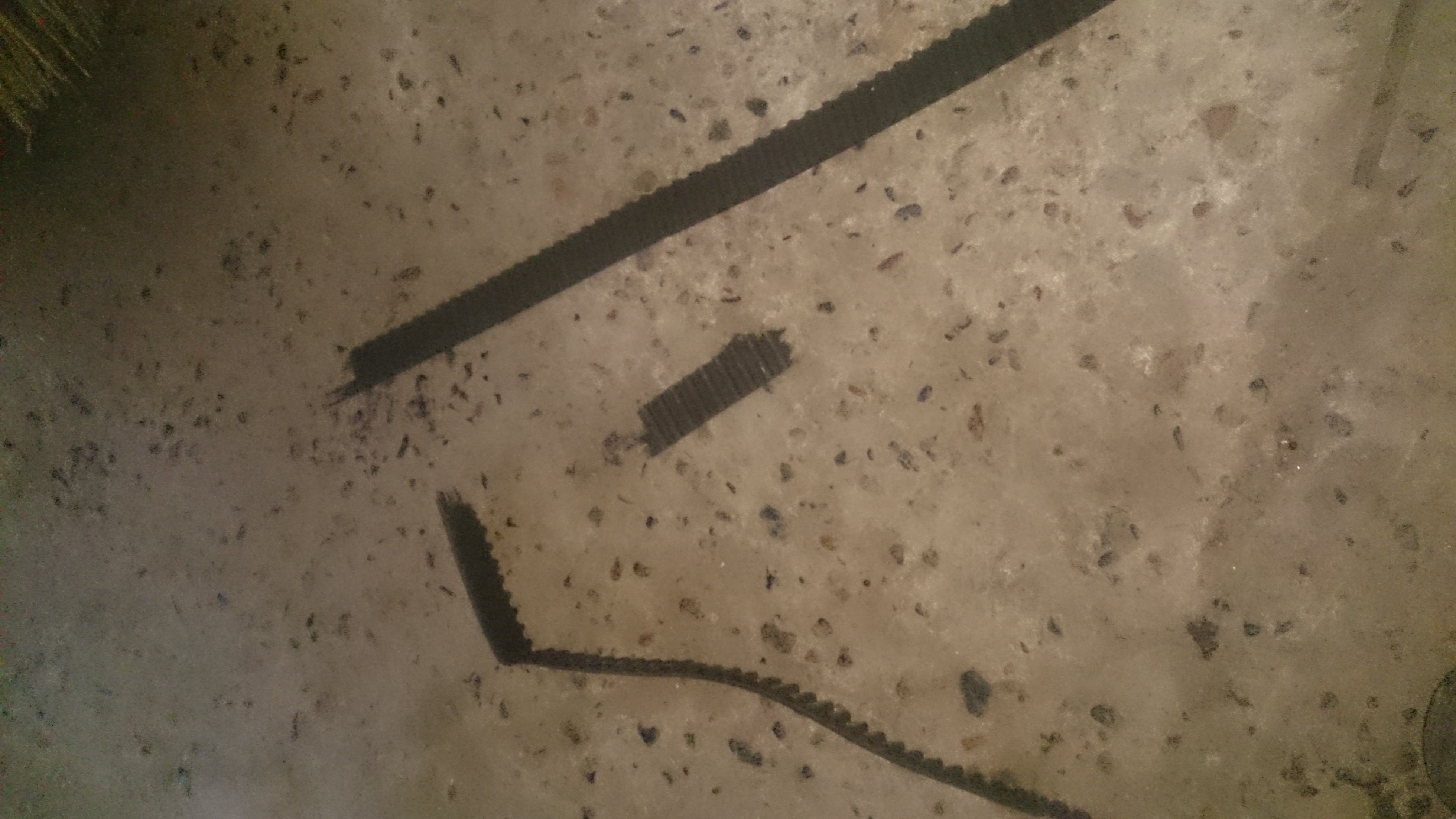

Откатал я значит неделю. Все было нормально, пока вчера я не поехал в кривошеино. Не доехав случилась небольшая неприятность... Порвался грм... Грм менял зимой, поставил оригинал, ролик в отличном состоянии, с помпой тоже все прекрасно, какого хера ему вздумалось порваться то?
В голове прокручиваются сразу миллиарды бабла из-за загнутых клапанов, НО отнюдь. Мне повезло, клапана не загнуло:) поменял ремень и сейчас машина в поряде и едет как надо . Повезло ска

а это точно оригинал был? Что-то за оригиналами не помню привычки рваться аж на две части, да ещё и лохмотьями... По остальной поверхности ремни трещины есть?

Это сто пудово был оригинал, лично рвал пакет с хондо наклейкой. Трещин как таковых нету, короче все в поряде, почему порвался хз, пробегу 50 тыр максимум, даже меньше.

пластилин оказался тот ещё.
так что яб не стал так утверждать
пади таки есть подделки.
Re: Honda Civic EK3 VTI 1999г Помидорка » 04 авг 2015, 14:56
я в аккорда покупал шпильку в ступицу оригинальную хондовскую.Av1sha писал(а):Это сто пудово был оригинал, лично рвал пакет с хондо наклейкой. Трещин как таковых нету, короче все в поряде, почему порвался хз, пробегу 50 тыр максимум, даже меньше.

Чтобы не напороться вдруг на такое же Г, на втором авто цепь.. вообще не парюсь по этому поводу, а вот с ремнем стоит задуматься.
Клапана не дешевые нынче, с таким курсом бакса особенно.
Re: Honda Civic EK3 VTI 1999г Помидорка » 08 янв 2016, 04:38
Какой фирмы хоть ремень брали подскажите?Av1sha писал(а):Откатал я значит неделю. Все было нормально, пока вчера я не поехал в кривошеино. Не доехав случилась небольшая неприятность... Порвался грм... Грм менял зимой, поставил оригинал, ролик в отличном состоянии, с помпой тоже все прекрасно, какого хера ему вздумалось порваться то?В голове прокручиваются сразу миллиарды бабла из-за загнутых клапанов, НО отнюдь. Мне повезло, клапана не загнуло:) поменял ремень и сейчас машина в поряде и едет как надо . Повезло ска

Порвался оригинальный ремень. Проехал тыщ 60 наверноеSteelers555 писал(а):Какой фирмы хоть ремень брали подскажите?Av1sha писал(а):Откатал я значит неделю. Все было нормально, пока вчера я не поехал в кривошеино. Не доехав случилась небольшая неприятность... Порвался грм... Грм менял зимой, поставил оригинал, ролик в отличном состоянии, с помпой тоже все прекрасно, какого хера ему вздумалось порваться то?В голове прокручиваются сразу миллиарды бабла из-за загнутых клапанов, НО отнюдь. Мне повезло, клапана не загнуло:) поменял ремень и сейчас машина в поряде и едет как надо . Повезло ска
