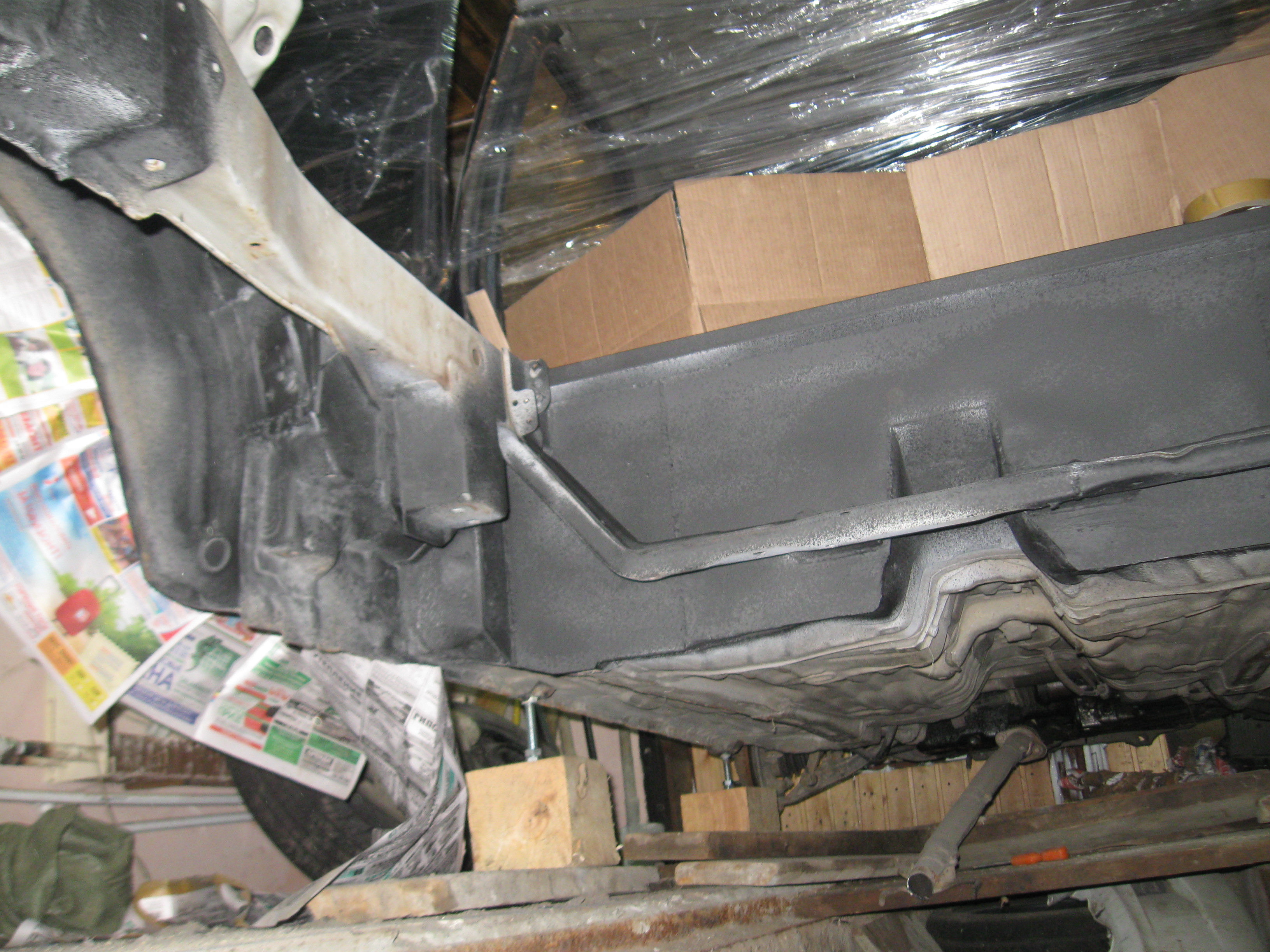

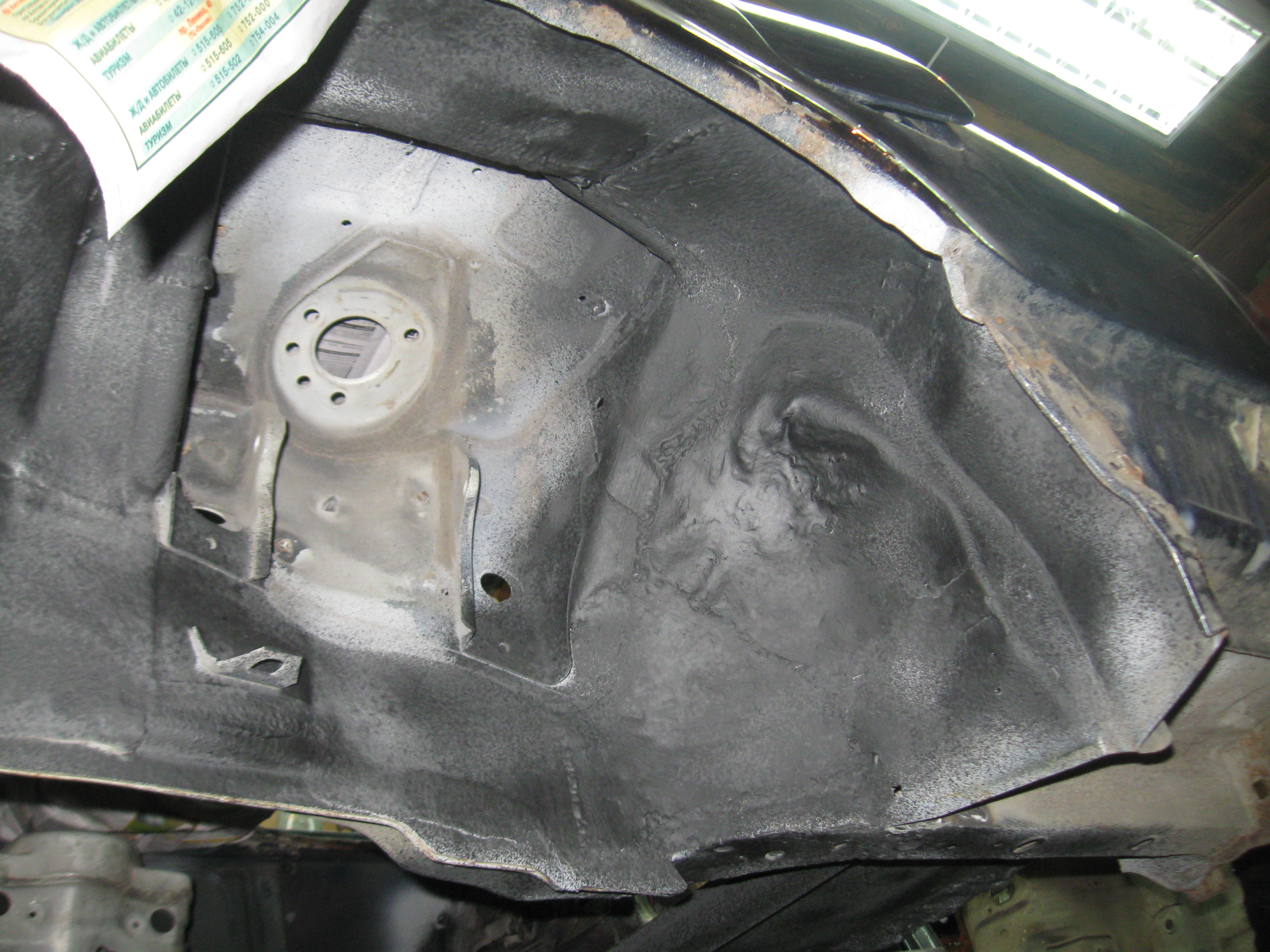

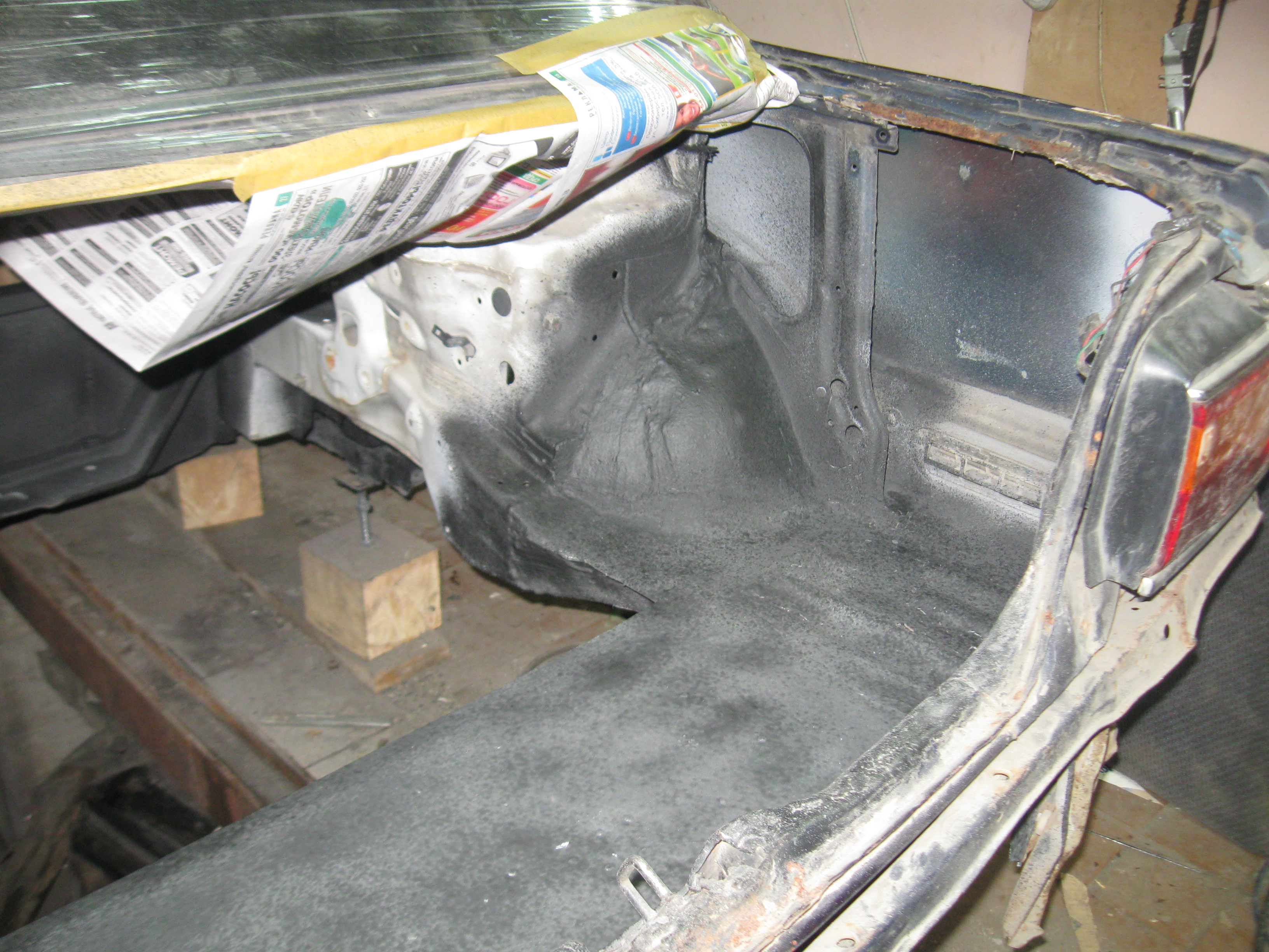

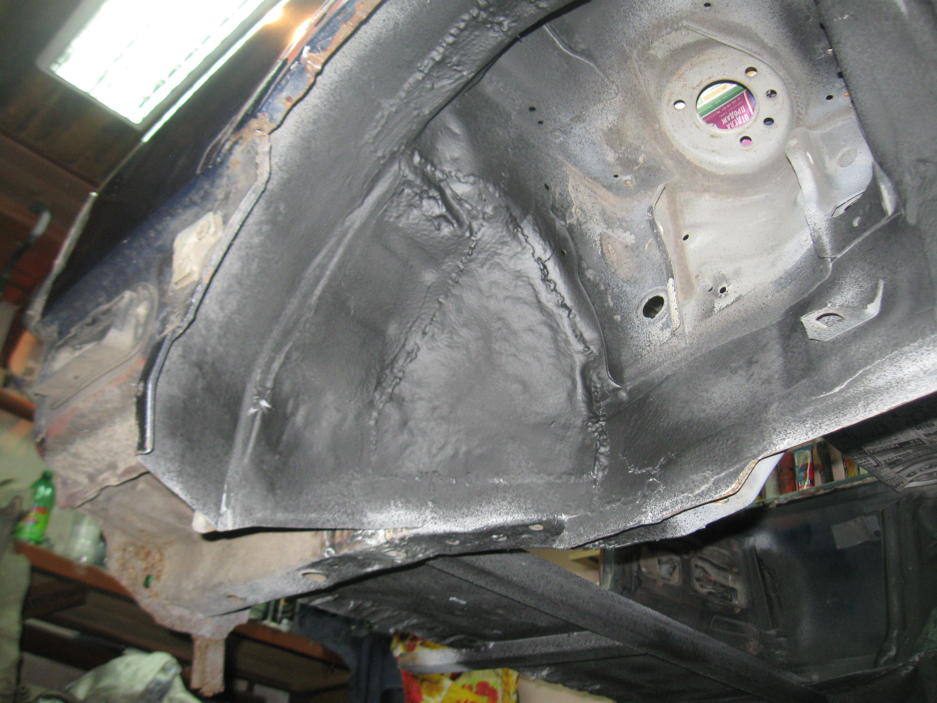

ну всё, задули антигравий. антикор полностью готов.
изнутри
моторный отсек
левая арка
правая арка
вроде казалось делов немного а ушел почти месяц. начал 1.01.2014, закончили 27.01.2014.
Огромнейший респект Сане Tomsk2001. Саня я твой вечный должник :) Без твоей помощи и советов я думаю всё бы затянулось уже на этом этапе на неопределенный срок.
дальше слава богу я хоть знаю что нужно делать и в какой последовательности и у меня почти сомнений нет что эта машина поедет в ближайшем будущем. в принципе готовность машины я сейчас оцениваю как гдето 60-70% по затратам времени и на 80% по трудоемкости. кузов был самый сложный этап. всё остальное можно будет переделать, а кузов такой и останется.

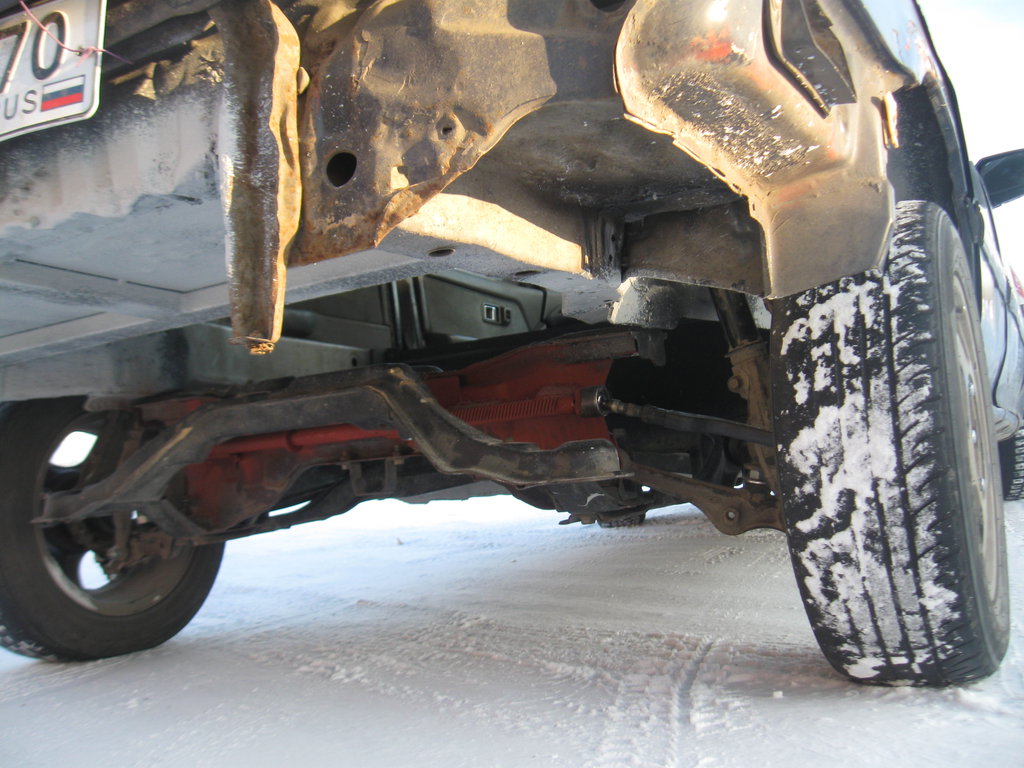

набрал реек всяких. виталя втекман мне задарил умершую рейку от вигора, антон, к сожалению не знаю как ник задарил вал рейки от сивика ек. в итоге от вигора подошла больше. вчера вал от вигора приварил к балке, накинул подвеску, сегодня накинул аморты, прикрутил колеса и сейчас машина стоит на своих колесах. с виду геометрия прямо агонь, тока клиренс как на крузере. посмотрим скока будет когда встанет мотор :)
завтра корч перемещается в холодный гараж, нужно все шурушки собрать в кучу и поглядеть чего не хватает и ориентировачно недели через две в корч будем сставить мотор с коробкой.

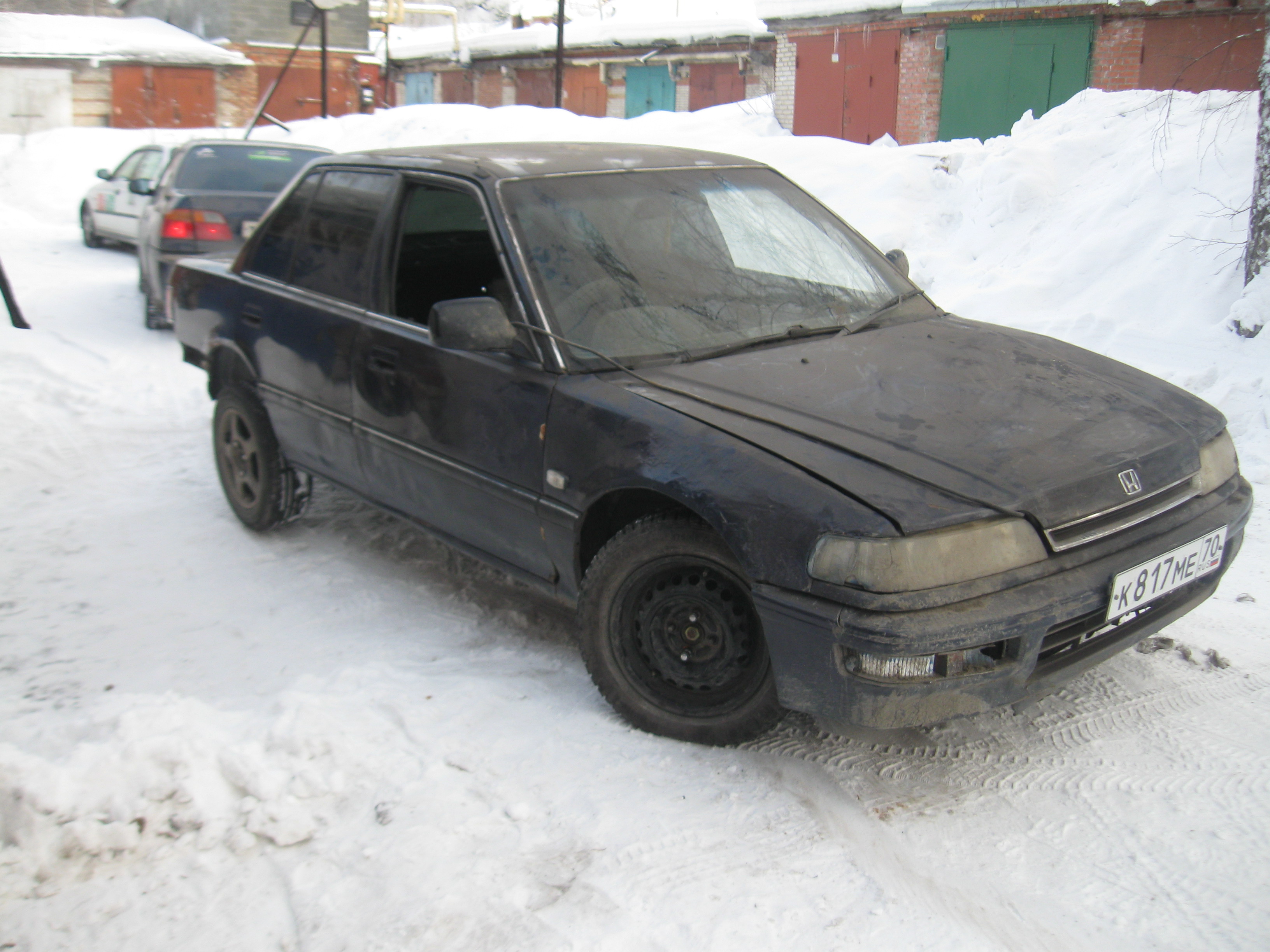

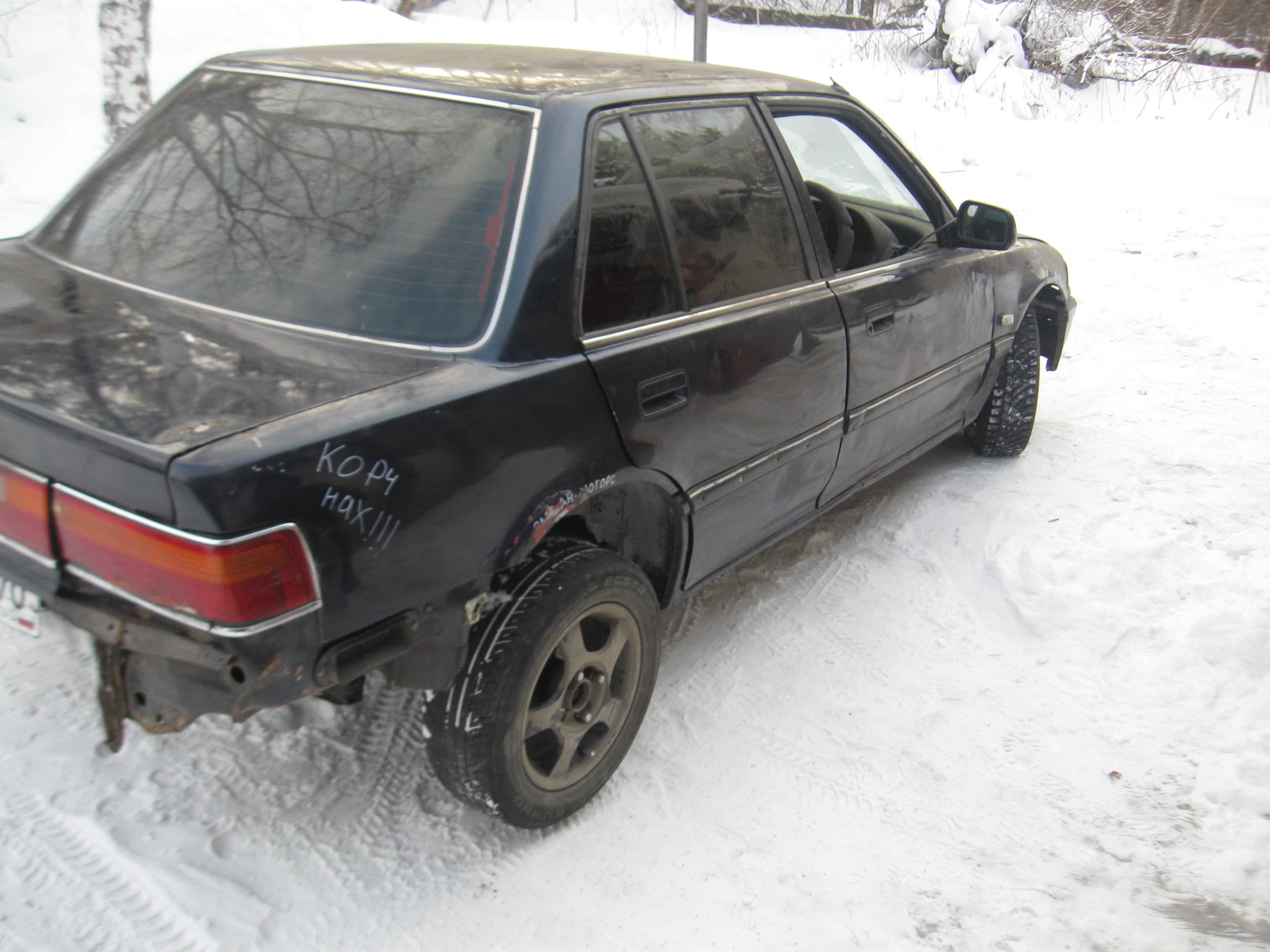

отогнали корч в гараж в долгий ящик. в процессе парковки расколотили задний фонарь и помяли крышку багажника :(
сейчас приберусь в гараже и буду подбивать запчасти чтоб двиг воткнуть.

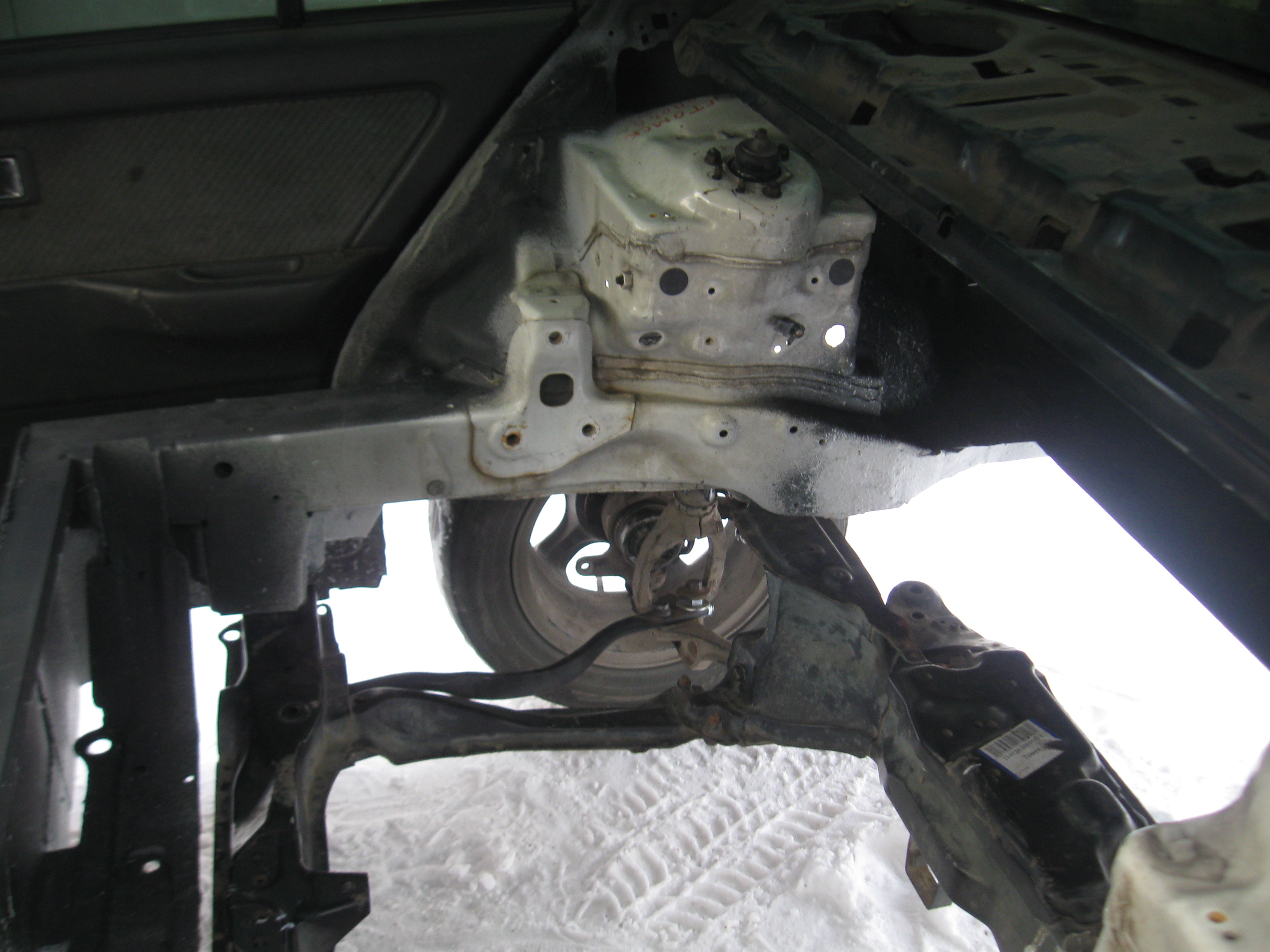

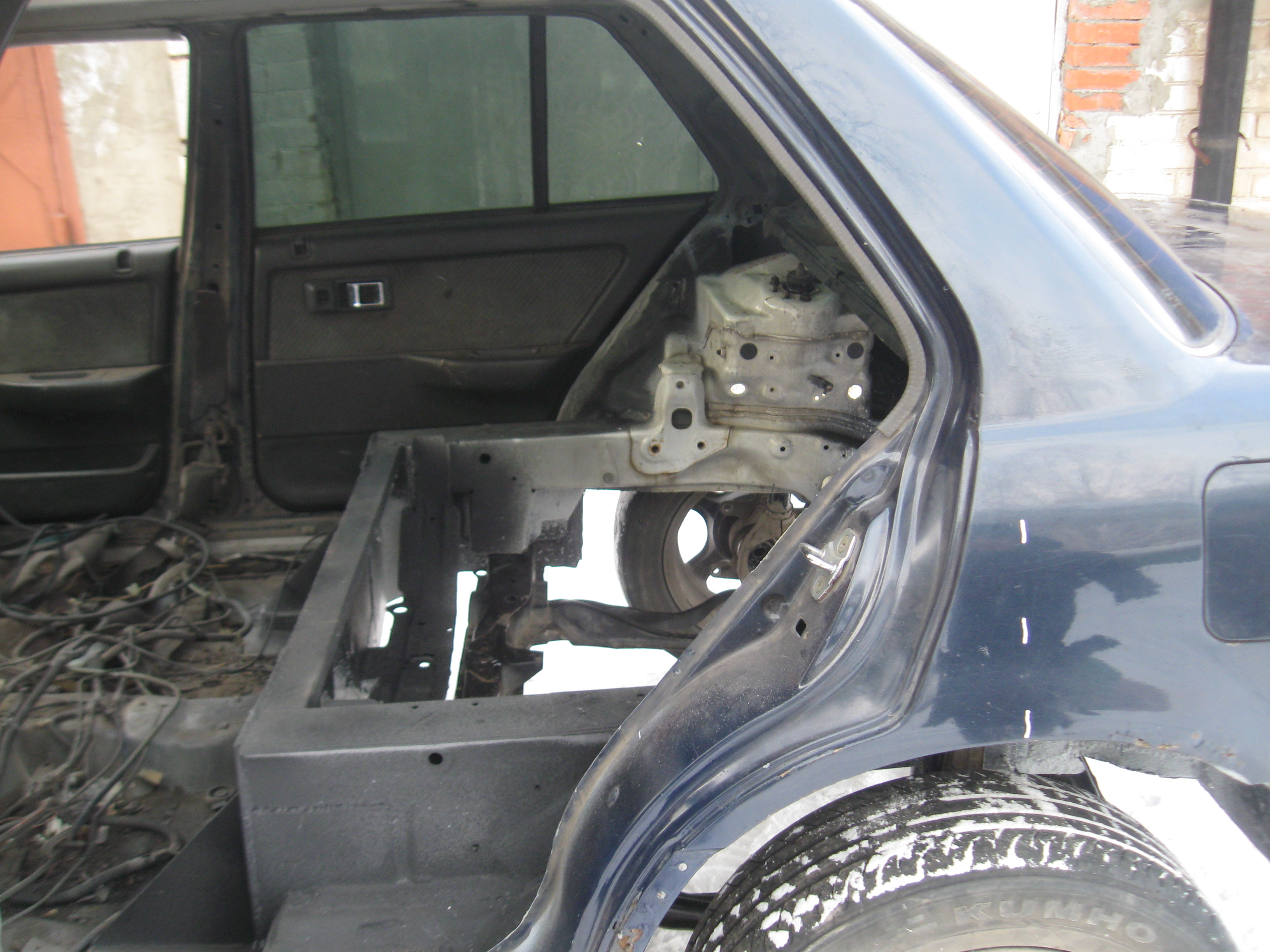

задняя подвеска изнутри
снаружи

Вить где тяги с наконечниками взял???))) ты стягивал ступичные подшипники)

VtecMan писал(а):Вить где тяги с наконечниками взял???))) ты стягивал ступичные подшипники)
конечно стягивал. Там на одной из фоток видно гранату.

Мне кажется двиг не сильно прижмет сраку, наверное надо будет пружинки заниженные или пильнуть эти.
тяги с твоей рейки, если чо бубликаты есть. наконечники я новые заранее прикупил. в ступицы вставил гранаты старые ушатанные и гайку затянул.

Dim600 писал(а):Мне кажется двиг не сильно прижмет сраку, наверное надо будет пружинки заниженные или пильнуть эти.
да без мотора всегда такой клиренс. если чо пружины пильнуть не проблема.

я думаю сядет нормально. единствено насколько сильно приварил вал. мне кажется на аккордах рейка ниже стоит не ? тут вопрос по геометрии конечно и окончательно после установки мотора нужно будет смотреть. Вить по кинематике подвеске сравнивал заднемоторные машины где как что стоит и на зачем ?
Re: Дурная голова рукам покоя не дает или собираем хонду сами  »  03 фев 2014, 09:36
03 фев 2014, 09:36
саня про кинематику думал канеш. в принципе должно быть не сильно плохо на аккордовской подвеске, тем более что на ней продольные тяги есть, которые нижние рычаги держат.
вал рейки специально приварил настоко высоко наскока можно. надо ещё из велосипедной шины сделать пыльники на тяги.

Sash писал(а):я думаю сядет нормально. единствено насколько сильно приварил вал. мне кажется на аккордах рейка ниже стоит не ? тут вопрос по геометрии конечно и окончательно после установки мотора нужно будет смотреть. Вить по кинематике подвеске сравнивал заднемоторные машины где как что стоит и на зачем ?
сань а я ему говорил что приварить надо хорошо, -=))) витя залез и обварил еще на пару раз и залил все эТО дело Гламурным Суриком из балончика=) Пробовали,без стоики правда подвеску на ход вниз и вверх до упора,на тягу нагрузок нет длины хватает -=)))А вообще фото не тема,в реале АГОНЬ, особенно толстый стаб и 280 тормоза сзади -=))

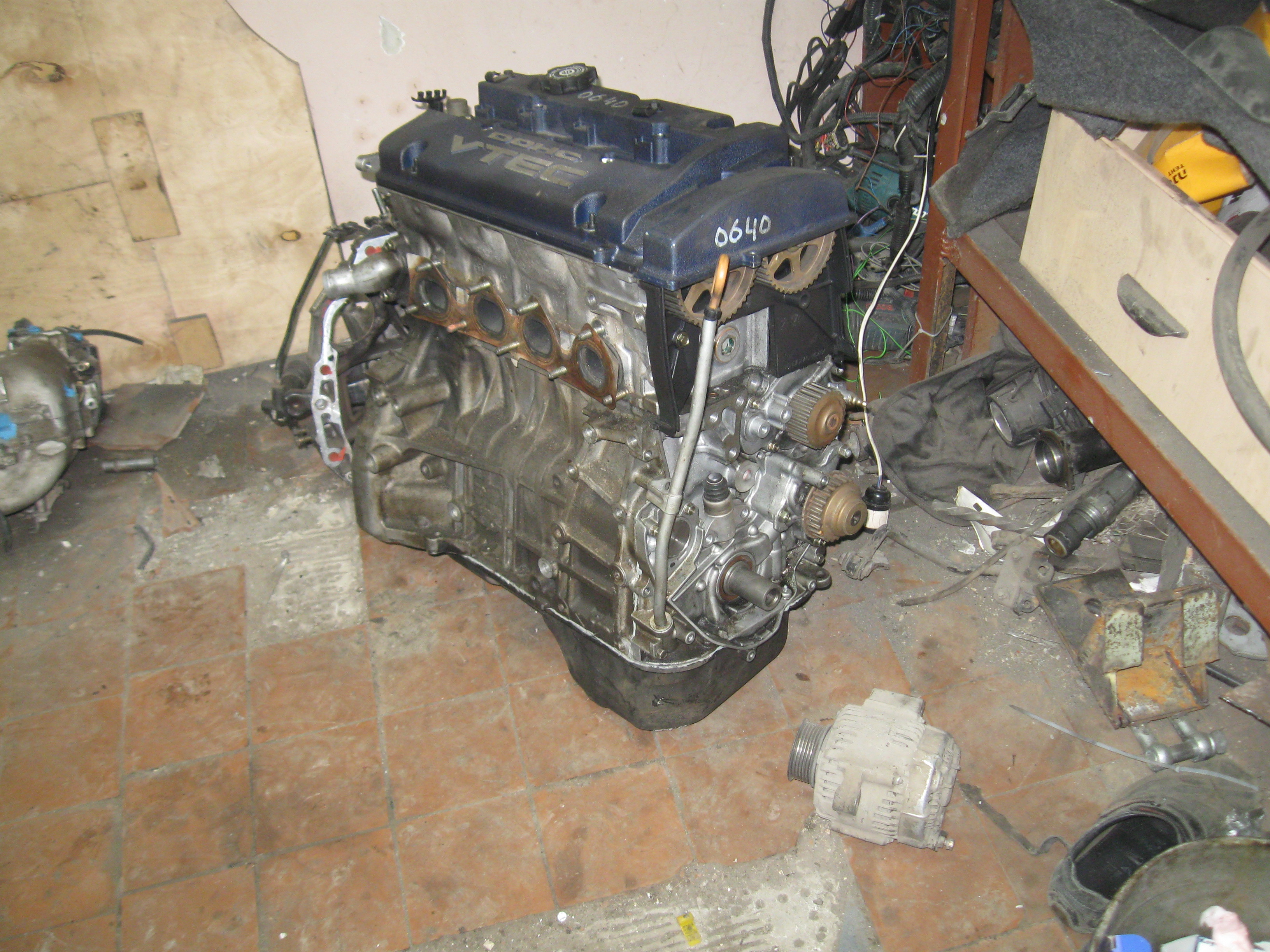

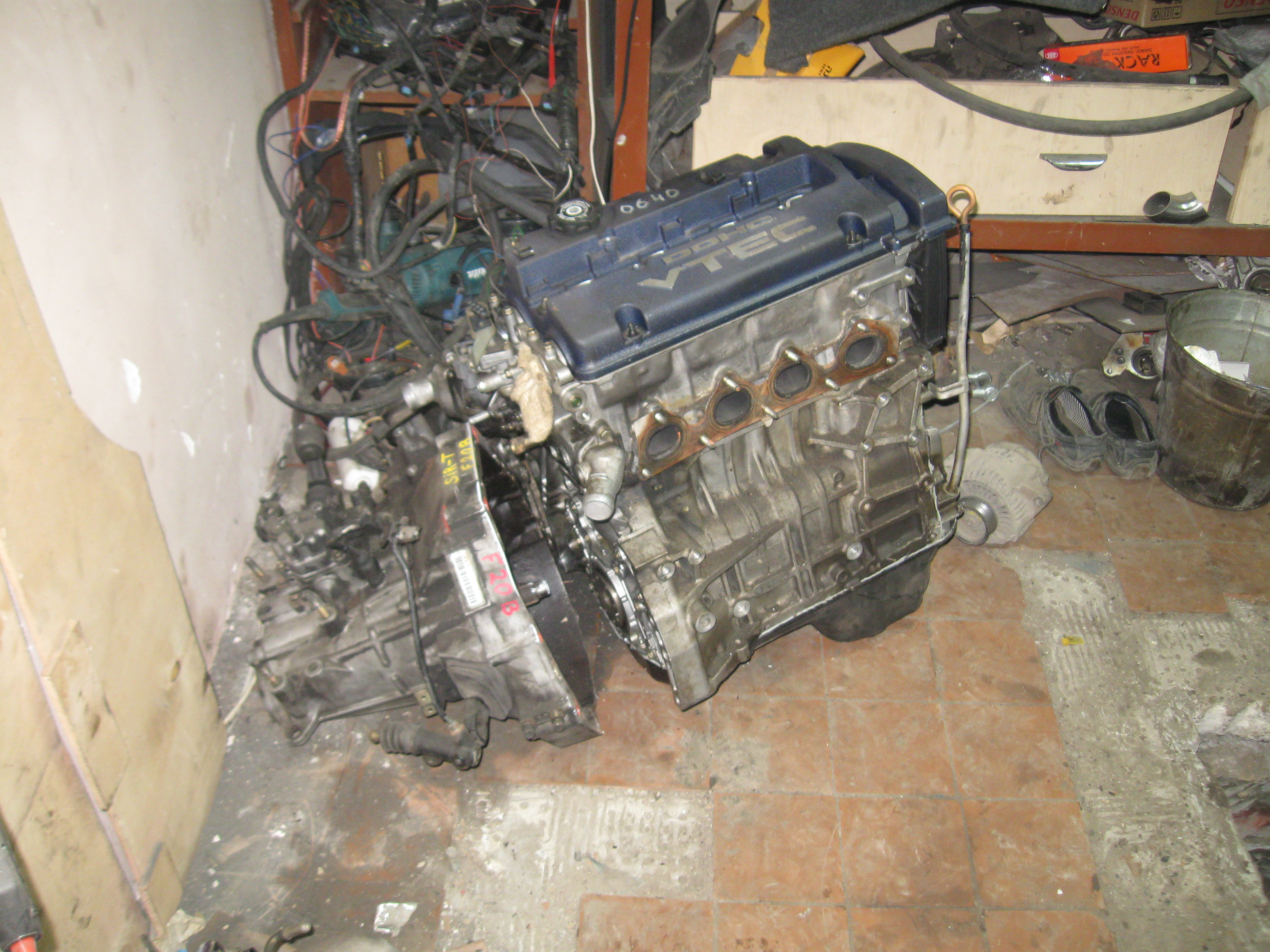

подбиваю запастюльки для установки двига. сегодня привез в гараж конрактный двиг мой, разобран он прилично. для его сборки нужны все шурушки грм, все болты, шестеренки коленвала и шкив аккордовский со шпонкой. ещё надо датчики темпера оба, которые в гбц над коробкой вкручены. и большая куча разных болтов.
