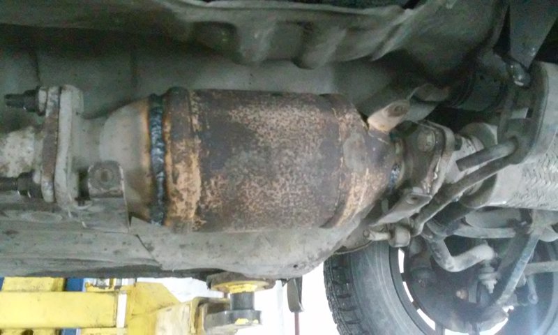

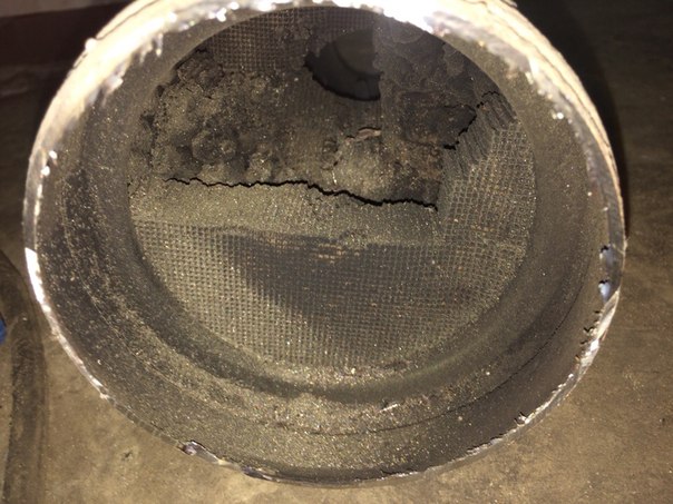

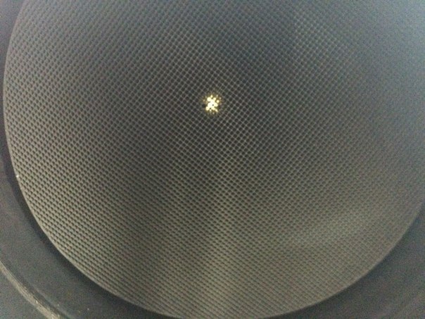

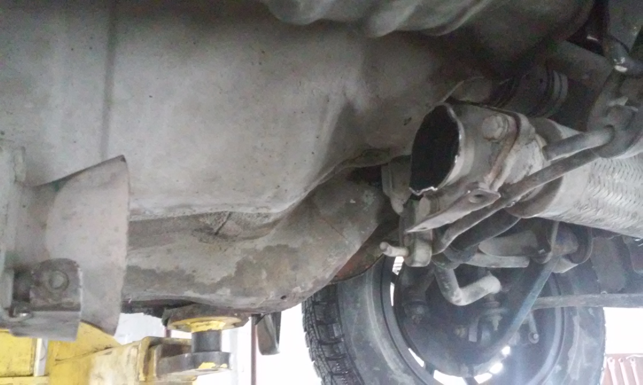

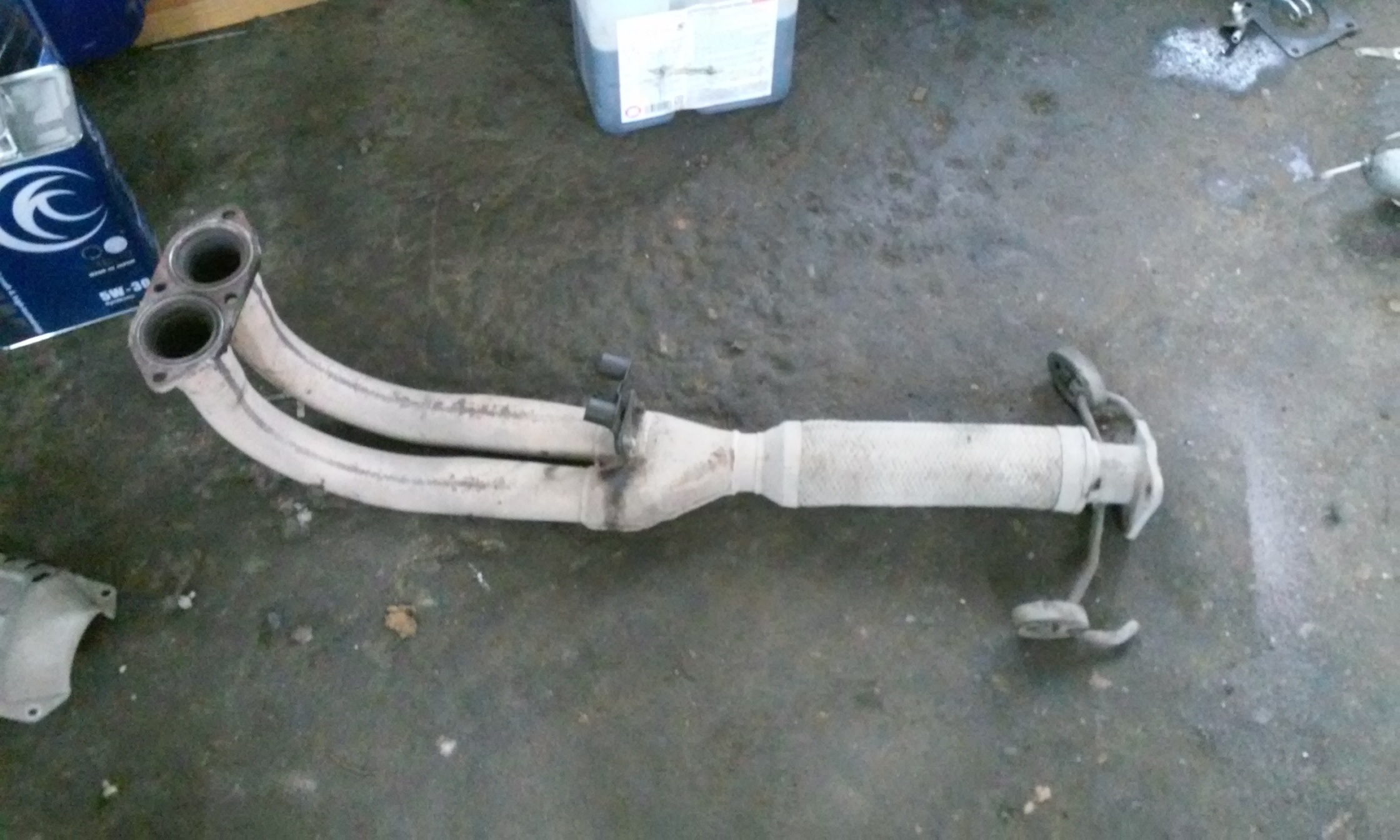

Кому что, а у нашего старичка внезапно прорезался совершенно лишний голос, переходящий в конкретный вопль на прогреве. Путём нехитрых исследований была выявлена продутая прокладка под штанами, и небольшой прогар около гофры.
Снимаем, завариваем, в силу отсутствия новой прокладки - пользуемся специально обученным герметиком Bosal, собираем. Ну а раз пошла такая пьянка - вырезаем остатки криво выбитого предыдущим хозяином катализатора и ввариваем новый. Эффект - тихонькое шелестение двигателя на любых оборотах, и отсутствие вони выхлопа :)
остатки родного ката
новый катализатор
штаны
примеряем родные фланцы
новый кат, приваренный к родным фланцам
в процессе :)
